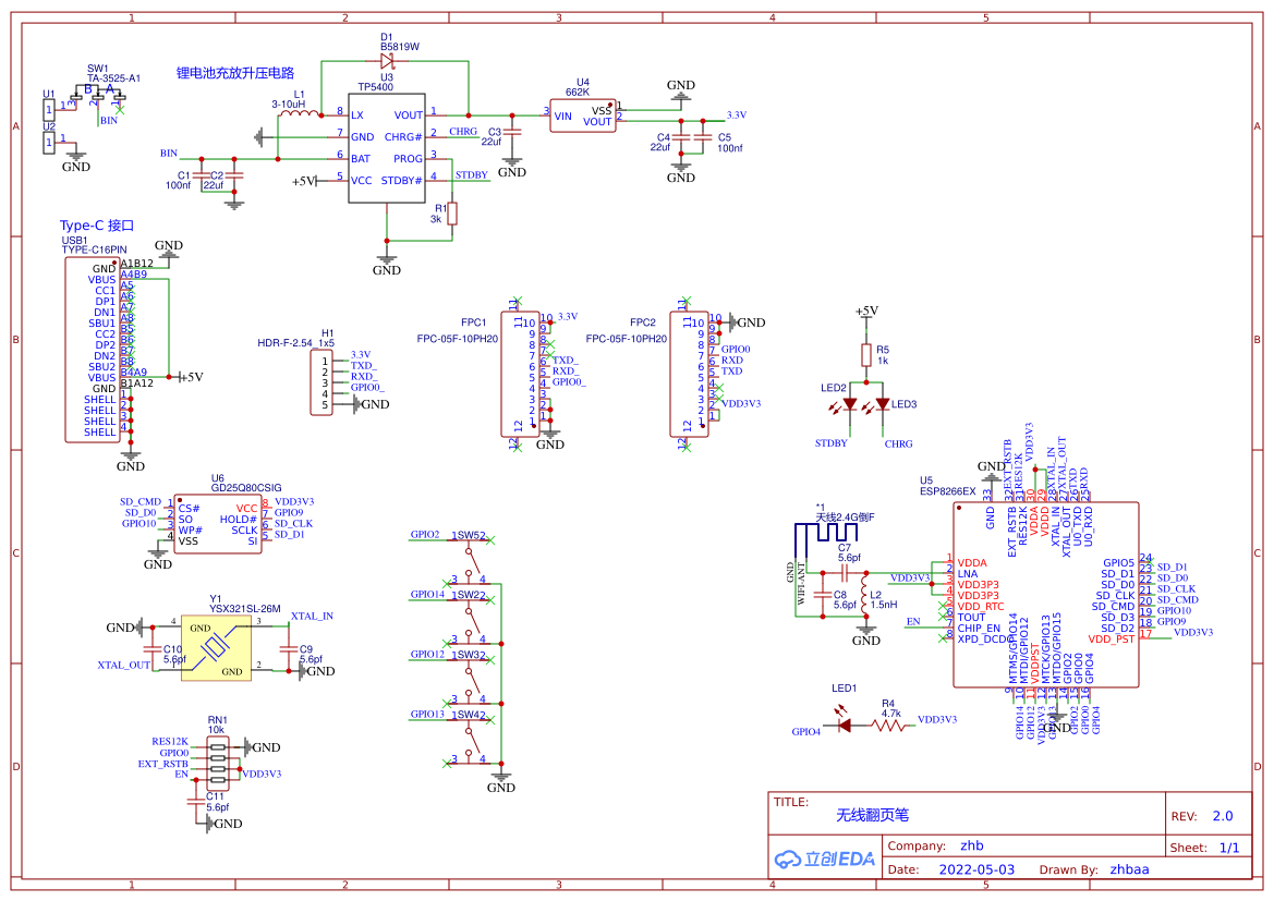

本项目是一款基于ESP8266EX无线芯片的无线遥控笔。
两个设备(接收端,发射端)间通过WIFI相连接,再由接收端作为TCP Server。
由发射端作为Client端,两者经由TCP协议传输数据,接收端将数据判别后通过串口传递对应键值到CH9328串口转HID芯片,由后者上传至计算机,完成模拟键盘操作。

遥控笔由一个140ma的锂电池供电,电源电压经过TP5400充电升压芯片后输出5V电压(自带的),再经过662K降压芯片输出3.3V电压给ESP8266供电。您可以点击蓝字进一步了解该芯片。
当您充电至4.1V左右,在正常状态下(指设备连接wifi时)设备可持续工作 >=2.5小时(当然以您的实际使用时长为准,我只做参考),当设备电压过低时,led亮度会降低,此时您需要通过Type-C口进行充电。
从低电压3V充电至4.1V(这里说一下当电压大于4.1V时充电速度就会降低,再加上设备功耗,测试后充满至4.2V有点不现实),您需要6-7分钟。
(充电过程中发热属于正常现象)
(请注意 拨动开关 管 是否连接电池,充电时必须打开开关)
(短时间内来回多次开关电源或导致锂电池寿命减少)(正常使用不会)

请使用带保护板的锂电池,这点很重要,在我的设计中,充电电流由两个因素决定:
一个是TP5400 PROG 引脚串联的电阻值,如下图:
另一个则是锂电池自带的保护板。
如图所示的黄色胶带包裹的部分为保护板。
如果您使用了带保护板的锂电池,您只需要将该电阻(电路图中为R1)阻值设为1K,这样就由保护板决定电流大小,保证充电最大效率。
设备烧录程序,无论接收端还是发射端,他们都留有一排烧录口,您可以通过使用串口转TTL模块对设备进行烧录。
为了方便,这里使用的是我的另一个开源项目CH340C-TYPEC-串口烧录工具,当然您可以选择自己喜欢的烧录工具,只需要用排线连接到对应孔位即可。
如图所示,上方的一排5个孔就是烧录孔。
从左边的方形孔开始,从左到右依次是:3.3V、ESP8266_TX、ESP8266_RX、IO0、GND(其中IO0在上电时接地,才能进入烧录模式)
如图,方形孔为3.3V,则顺序从右到左为3.3V、ESP8266_TX、ESP8266_RX、IO0、GND
发现的问题:烧录时,电路板会轻微发热,我在刷了N次后发现没有影响正常使用,如果您在烧录时发现非常烫,您可以检查一下是否连线反了。
