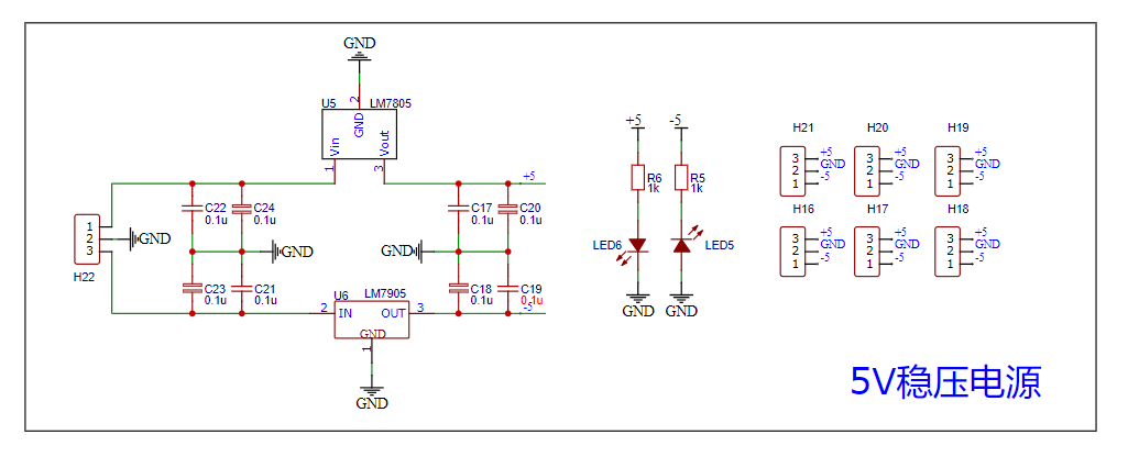

设计思路:本项目采用NE555芯片将电容(两极板夹带纸张是电容结构,夹带不同数量的纸张,相当于介质常数不同,则电容不同)转换成频率信号,通过FPGA进行对频率信号进行精确测量来得到频率信息。通过纸张—电容—频率之间的对应关系,进而得到纸张数量。 原理图分析:本项目主要的电路只有NE555经典的测容电路。原理图如下: 图中J1和J2连接两个不同的电极板,通过切换不同的R4或者R5可以将频率信号进行调节,以方便增加不同纸张的频率间隔。~~~~ ![image.png](//image.lceda.cn/pullimage/imH1X8Pg04kCcK1zvRJOHG7hf3ebSh2lvQ29clMn.png) ```` 电源电路设计: ```` ![image.png](//image.lceda.cn/pullimage/UhjkiYBPuBgJPAypCxU0b2bEsmdzIldnYjaERTw3.png) ```` 电路图如下图所示: ```` ![image.png](//image.lceda.cn/pullimage/y1zsTOLKhwIJ1pqkJ6l41zQpPKHCodimEkM1zPlx.png) ```` 机械结构如下图所示: ```` ![image.png](//image.lceda.cn/pullimage/9IdTSxQIXu8caK0kDhNM3ucpGK7oaGXEWn3jSusi.png) ```` 调试过程:见视频链接,十分详细! 视频演示:由于视频较大,故上传到了bilibii。 视频链接: ```` [https://www.bilibili.com/video/BV1ja411A72y/](https://www.bilibili.com/video/BV1ja411A72y/) ```` 源码附件和报告:见工程下载区 ````
