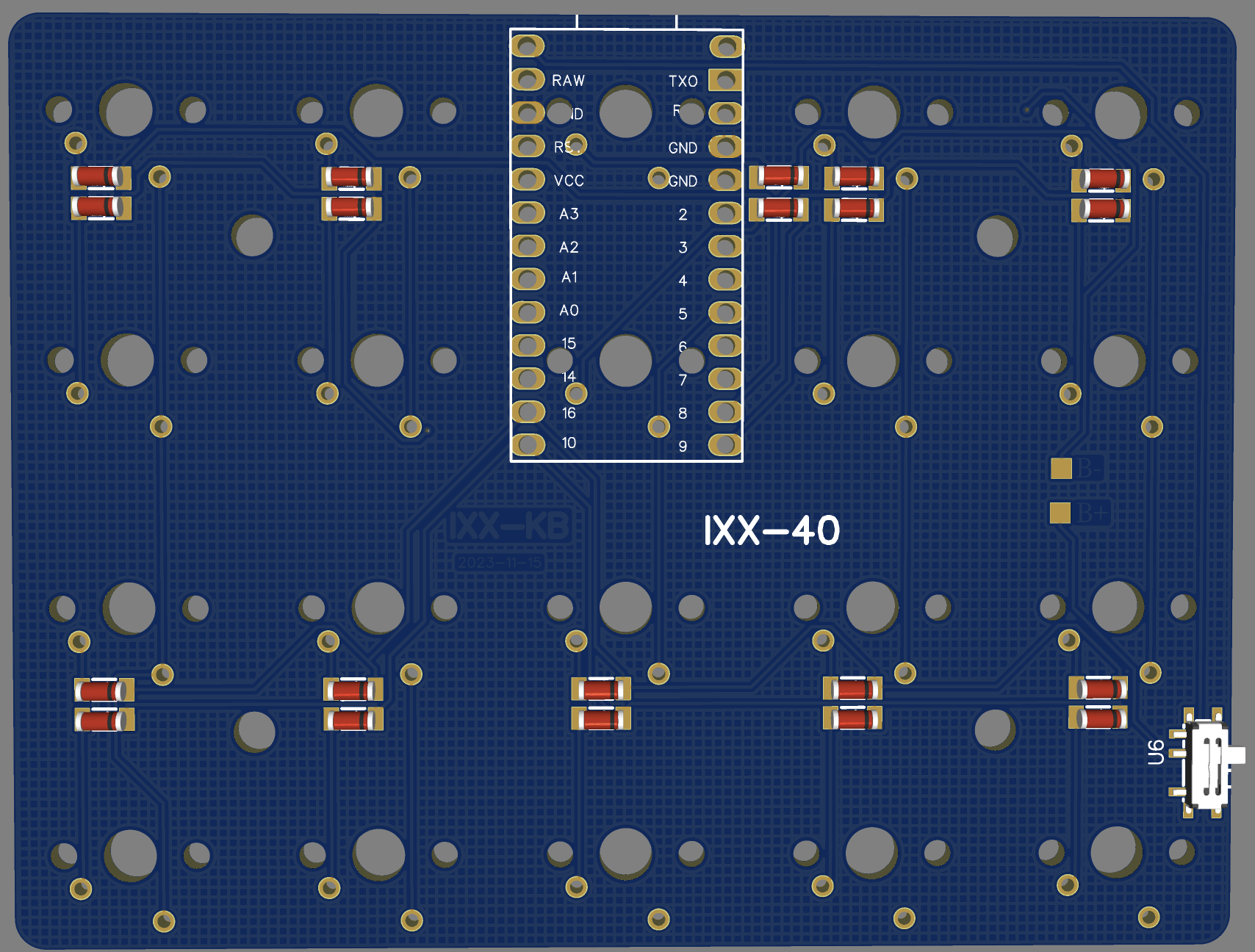

## 2.1 PCB

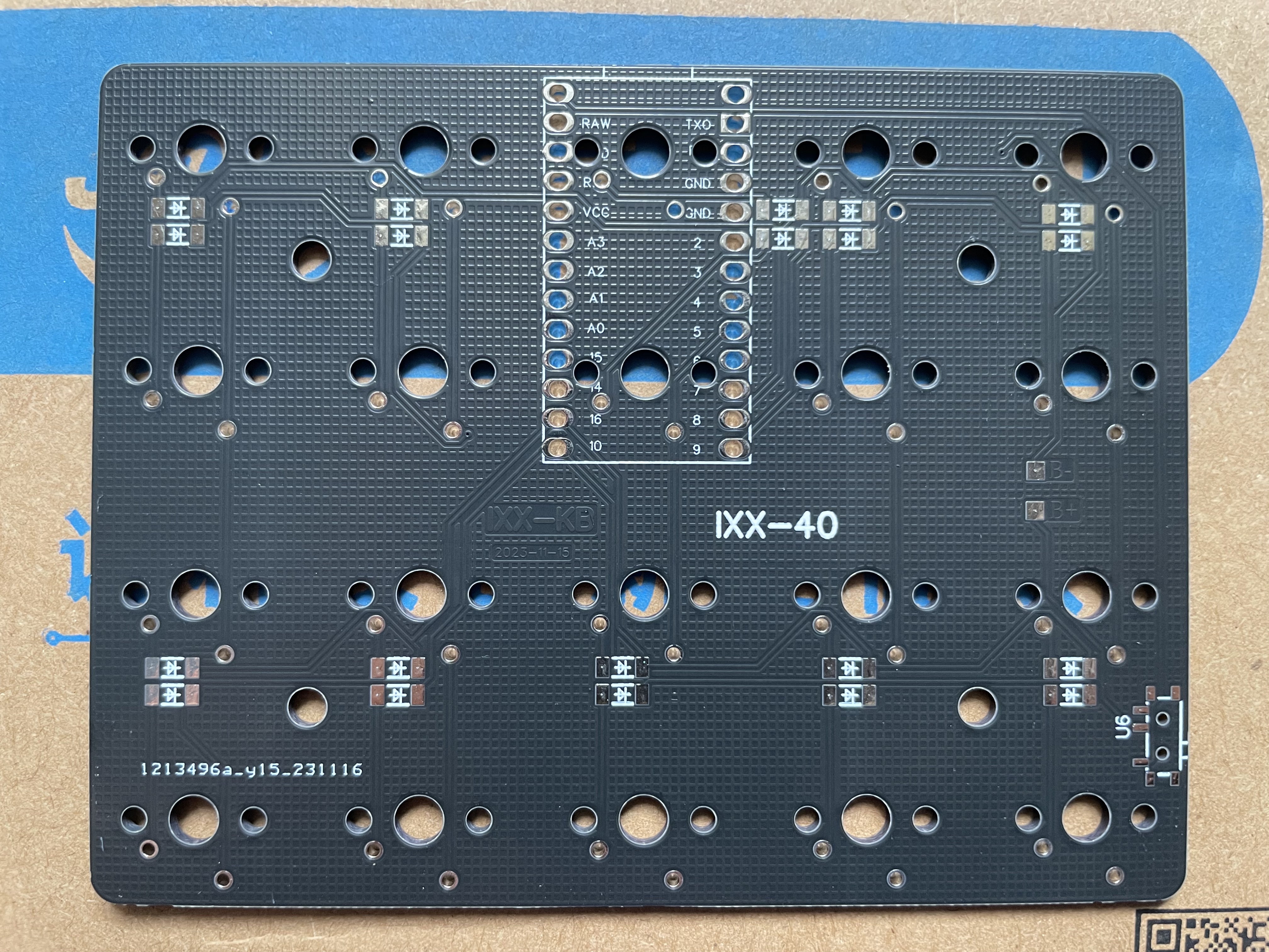

本工程PCB基于夏天的promicro键盘项目修改而来,调整了主控板朝向,直接对外部接usb-c数据库线,省略了转换头接线,取消了板载usb-c母座,添加了电池接线及拨动开关。
![pcb.png](//image.lceda.cn/pullimage/JnHJSTwcQKfDUMd5qvdRy3QLHme9OW7fNiPrqJqn.png)
实物图:
![IMG_8184.jpg](//image.lceda.cn/pullimage/NykErHaEDdb6nF0S4ymz3W44Q7qOOYyJBqX7iTSr.jpeg)
涉及的元件不多,主要就是20个SOD123封装的二极管,加一个MSK-12C01-07的微动开关,接主控板使用的,2.54mm单排圆母插.

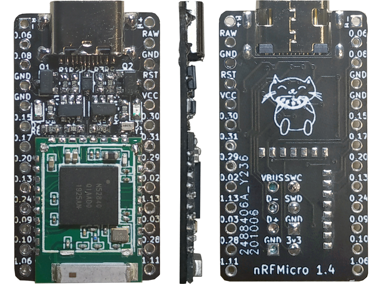

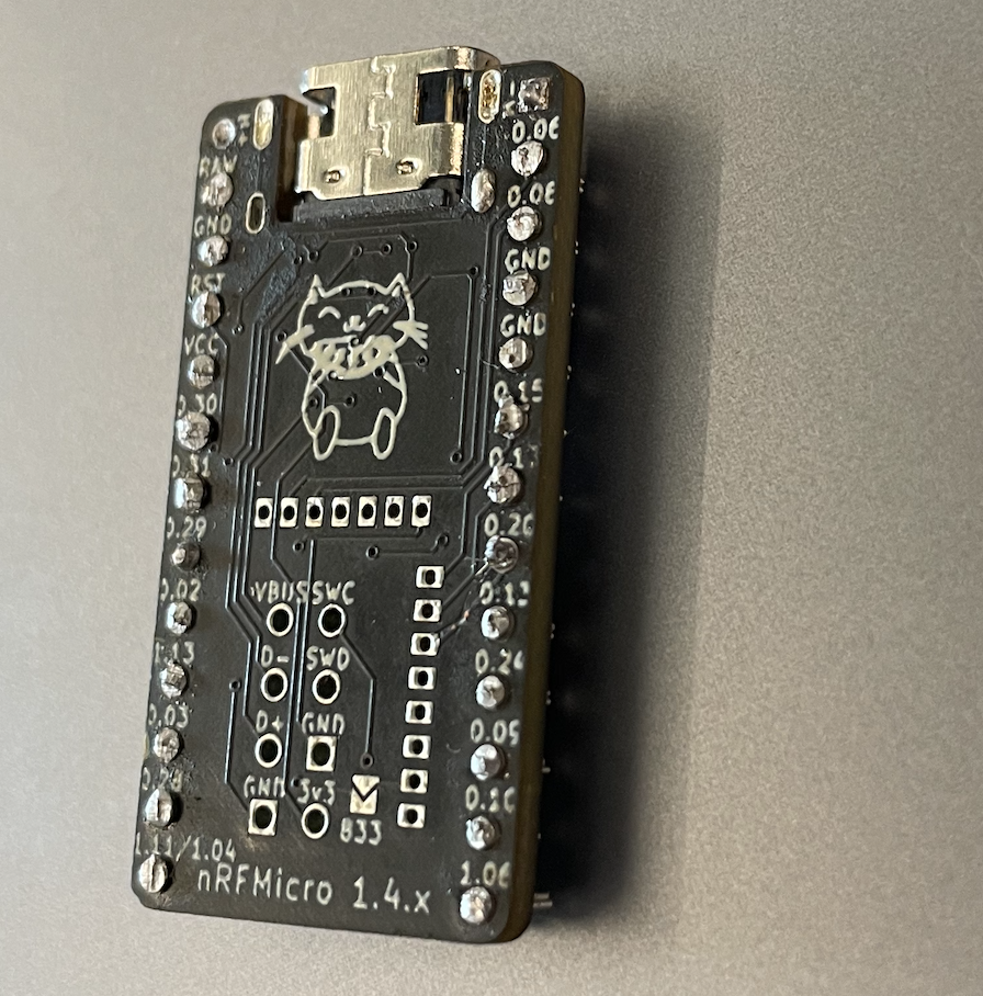

## 2.2 主控nrfmicro
主控使用的是可以1比1替换promicro的开源项目nrfmicro,项目地址:[nrfmicro wiki](https://github.com/joric/nrfmicro/wiki)
![nrfmicro.png](//image.lceda.cn/pullimage/XmFHrdBv1szjOUEEFdLEMBuBbT3y8TkZt7NGiY1g.png)
除了nrfmicro也可以使用nice!nano 他们针脚数量位置都一样(不过我没试过,不知道放我这里合不合适)
nrfmicro的制作,参考:[https://github.com/joric/nrfmicro/wiki/Releases](https://github.com/joric/nrfmicro/wiki/Releases)
这里有制作pcb使用的gerbers文件,相关元件型号及数量说明,可以直接打板,购买,MCU使用的是基于nrf52840的E73-2G4M08S1C封装,焊接的话因为元件都很小我手残直接用的焊台,据说高手可以直接手焊。
> 1. 注意焊接E73的时候因为他背部有几个焊盘点锡膏的时候别太少,少了焊不住,不过也别整太多,这个位置连锡也看不到
> 2. E73的铁皮可以拿掉,后续安装的时候调度能稍微降低一点
如果不想自己做,可以直接买nrfmicro成品,就是价格高点
制作好的nrfmicro需要刷bootloader,可以参考这里:[https://github.com/joric/nrfmicro/wiki/Bootloader](https://github.com/joric/nrfmicro/wiki/Bootloader)
可以使用多种工具,可以看看自己手里有什么就用什么,比如我就是用的树莓派刷的,如果需要买的话建议直接买J-LINK,价格不贵使用也简单(树莓派其实还挺麻烦的)。
刷完bootloader后,重新连接电脑,快速短接两次GND和RST 进入刷机模式,如果电脑里出现U盘,表示刷机成功。

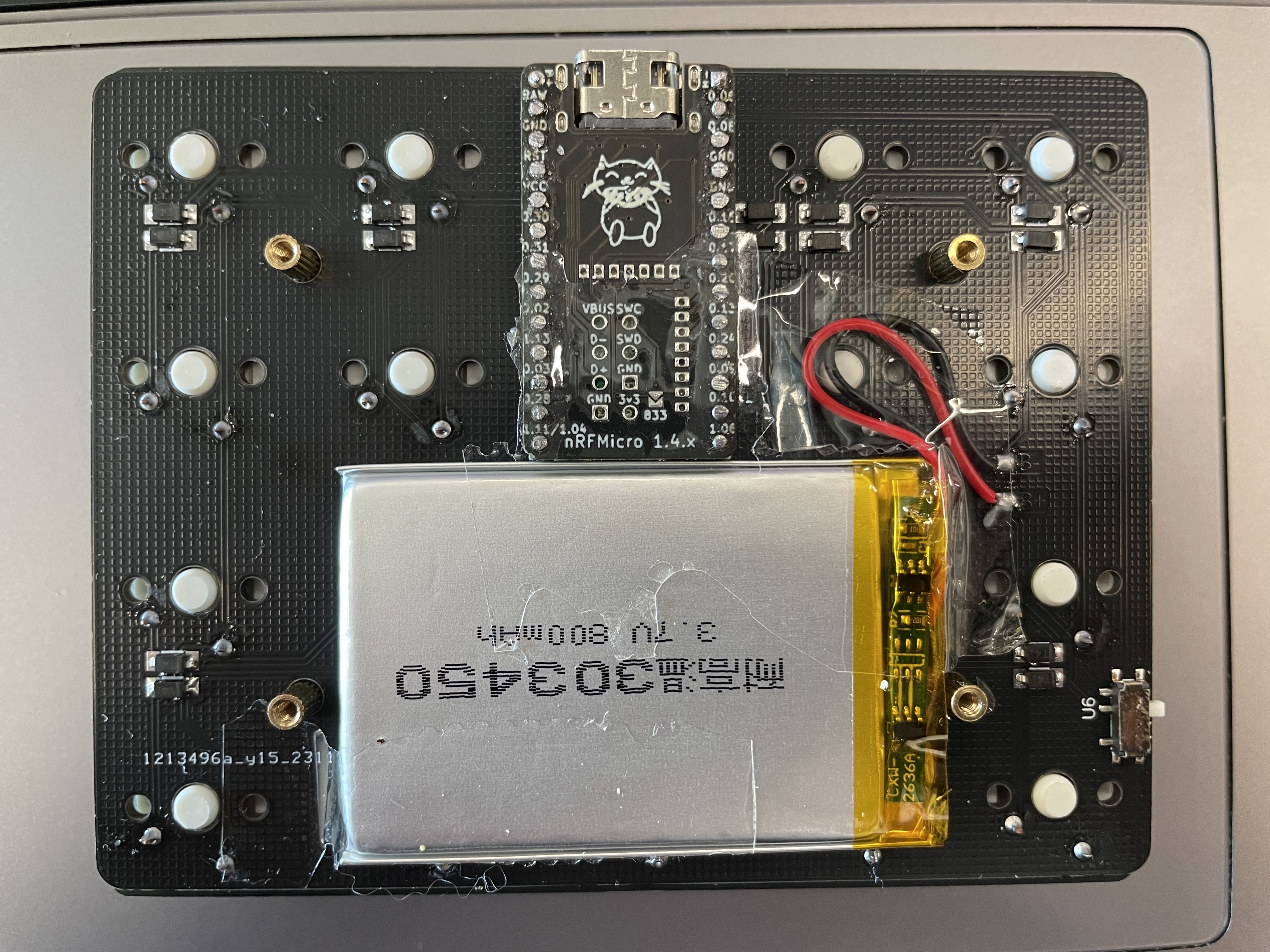

## 2.3 电池及其它
电池就是简单的3.7v锂电池,容量看自己需要买,因为我想成品尽量薄一点,买的303450 容量800mAh,保守计算满电应该可以使用2个月(每天开机10小时)
电池不需要买带插头的,因为我的主板是留的焊盘,直接焊接线就行,买带插头的也要剪掉,或者有需要的自己改主板加个插座
螺丝的话使用m2\*4平头螺丝,钢柱的话我用的高特的半高轴(也有的地方写矮轴,但要注意,针脚要与标准轴相同,高特还有一款专门的矮轴,针脚与标准轴不通用,别买错了),刚好能用m2\*9的,如果用的是标准MX轴,保险点说铜柱最好买m2\*11的(也许m2\*10的也行,但我没试过。。。)

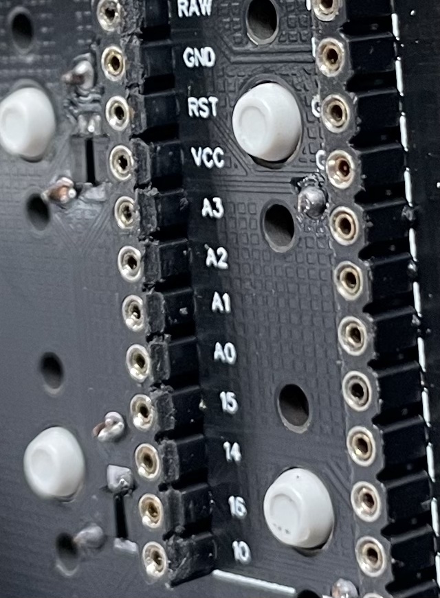

## 3.1 组装
焊接就不细说了,pcb弄好后说一下2.54圆母插,为了能将高度尽量减小,nrimicro要尽可能的与排母贴在一起,我试了一下E73模块宽一点会卡住,让你不能完全按下去,如果想要完全按下去,只能把排母削去一点,我用的钢锯,效果大概这样
![IMG_8183.jpg](//image.lceda.cn/pullimage/TZs8ZpTAnoBfb4KIwMzCjTPHNwvfScYRDmGF4kbe.jpeg)
丑是丑了点,但这样就能完全按进去了,然后,为了高度nrimicro和排母连接就不能用排针了,那东西太高,用夏天教程里的思路,用元器件的针脚,最好粗一点的,如果太细了可以用两根(太细了后继插拨nirmicro主板的时候麻烦点,会歪)另外焊接的背面也不要留太多我是用钳子修过一遍,让他尽量平一点
![WX20240115-114522@2x.png](//image.lceda.cn/pullimage/od8GuEep68KFwEfylRnMAkbzAKgMzO1mB2y84HPy.png)
渣焊功=_=!,大家明白意思就行。

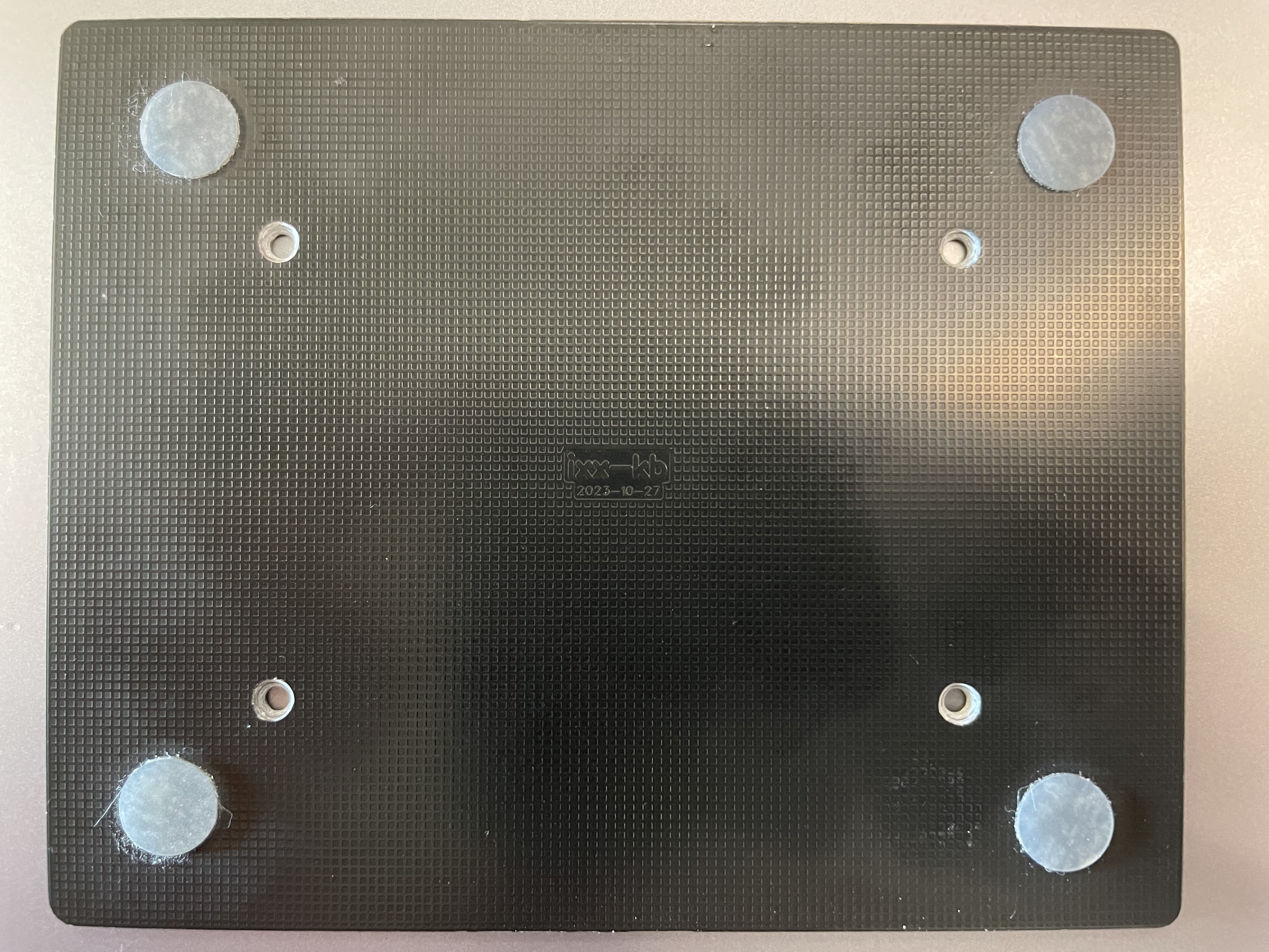

底板的螺丝位需要做一个下沉(不做也行,脚垫用高点的也不会划到),pcb板还是挺硬的,我是用的美工刀,大家自己看情况,边弄边试,螺丝放里不划手就行

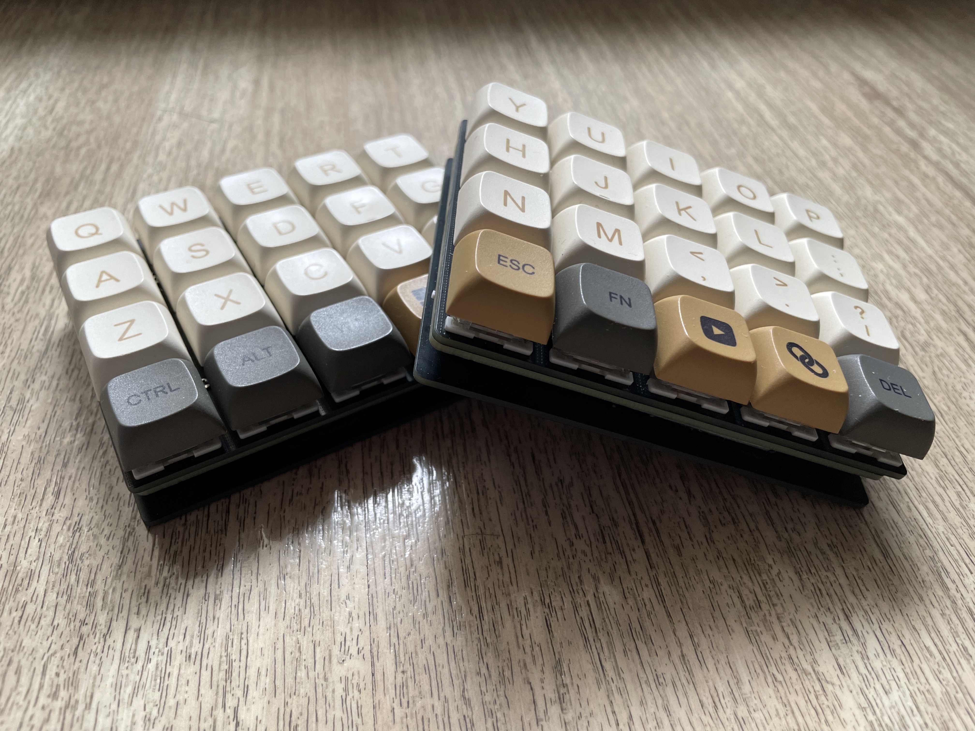

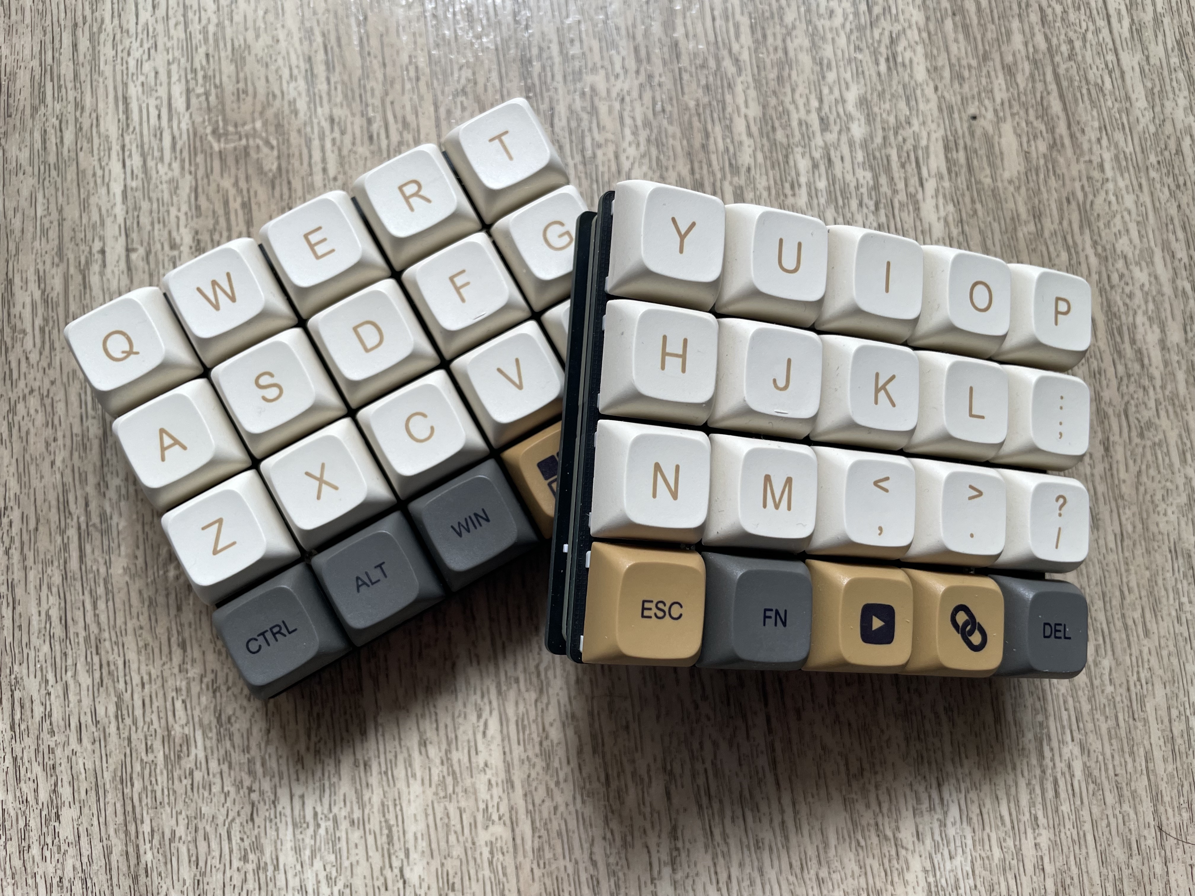

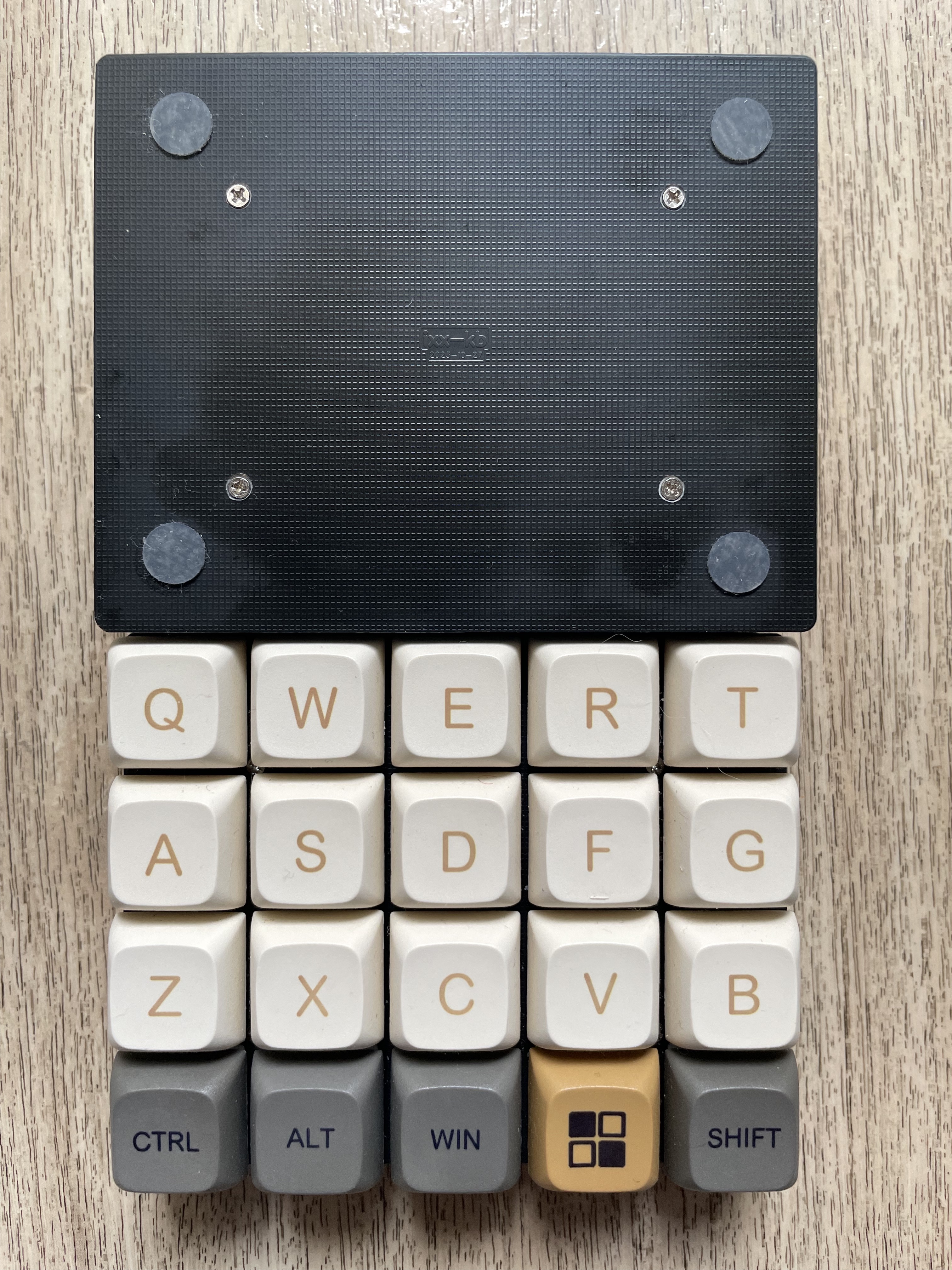

然后是主板,电池,完整图
![IMG_8204.jpg](//image.lceda.cn/pullimage/iMNF8tCOCRFsjhiTDYZ5LQwbRAMwqcxMPfE14uo5.jpeg)

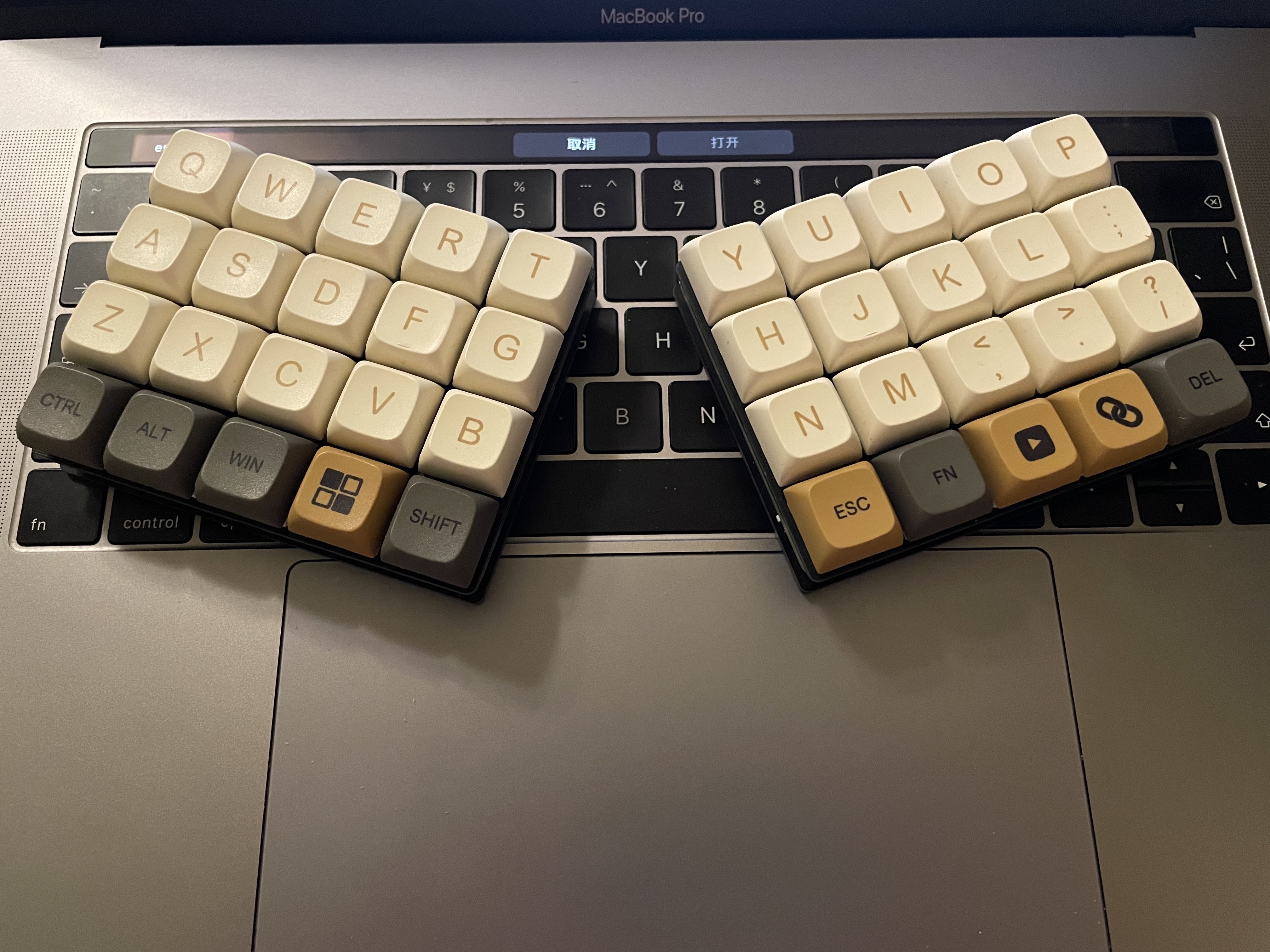

固定就透明胶了。。。。电池下边的轴针脚我都剪过一遍,防止扎破电池,然后,最终的效果图
![IMG_8177.jpg](//image.lceda.cn/pullimage/KX4aarCb7ILuqOBzoGLfyliLbuQYkT8FzapPl2we.jpeg)
![IMG_8178.jpg](//image.lceda.cn/pullimage/y8pojxX6CHhPzmtYtOv07mpscM3ZbTO7CuH9gCIP.jpeg)
![IMG_8179.jpg](//image.lceda.cn/pullimage/rhMxCMKODZuhl3qytJEsbd6hE1EnPKcIRiRyhm5X.jpeg)
![IMG_8172.jpg](//image.lceda.cn/pullimage/jT1LZAL51jugJ0xKERLu47chSwEvZcVUm705XB5B.jpeg)
拍的不好,大家对付看吧[捂脸]
