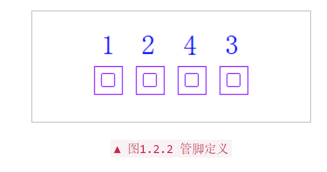

**Tip:1、循迹电路中ITR9909注意序号顺序(顺时针)1243,别放反了,并且画pcb时放到底层。**

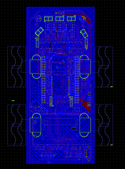

PCB版-顶层
![1685633875332.jpg](//image.lceda.cn/pullimage/EwEKtoZskRdJu4aNgWDYAzz8ACiD0L9CWYsvw3qm.png)
PCB版-底层
![1685633892451.jpg](//image.lceda.cn/pullimage/zRUgu60wNqIny7VHvNUQ8n7GrSHJWBG1iEt6LBel.png)

**tip:为了布线方便,改变摆放方向,导致超声波朝后,故飞线,故画PCB时要注意。**

7. 循迹:
_小车搭载了5路红外循迹,可用于循黑线行驶。使用ITR9909,一个灯发一个灯收,检测黑线,然后用电压比较器判断左右调整。_
_引脚:_
![1688233156834.jpg](//image.lceda.cn/pullimage/PZ7SWoJTdFuo219UFRs3hlC4T9ajImnerKlhU6oz.png)
_ 实物:_
![1688233221484.jpg](//image.lceda.cn/pullimage/O04H8XXgbeELDfY0ZxFafuJ60GdmfyGMGGxMjcsl.png)
_引脚顺序:_
![1688233290163.jpg](//image.lceda.cn/pullimage/hK38dgY6kZxflt0jYENJqBhGh48LO1UXh550Ejs3.png)
_使用数字万用表测量PIN1,PIN2之间,可以测量LED单向导通特性。前向导通电压:1.01V。_
