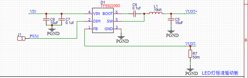

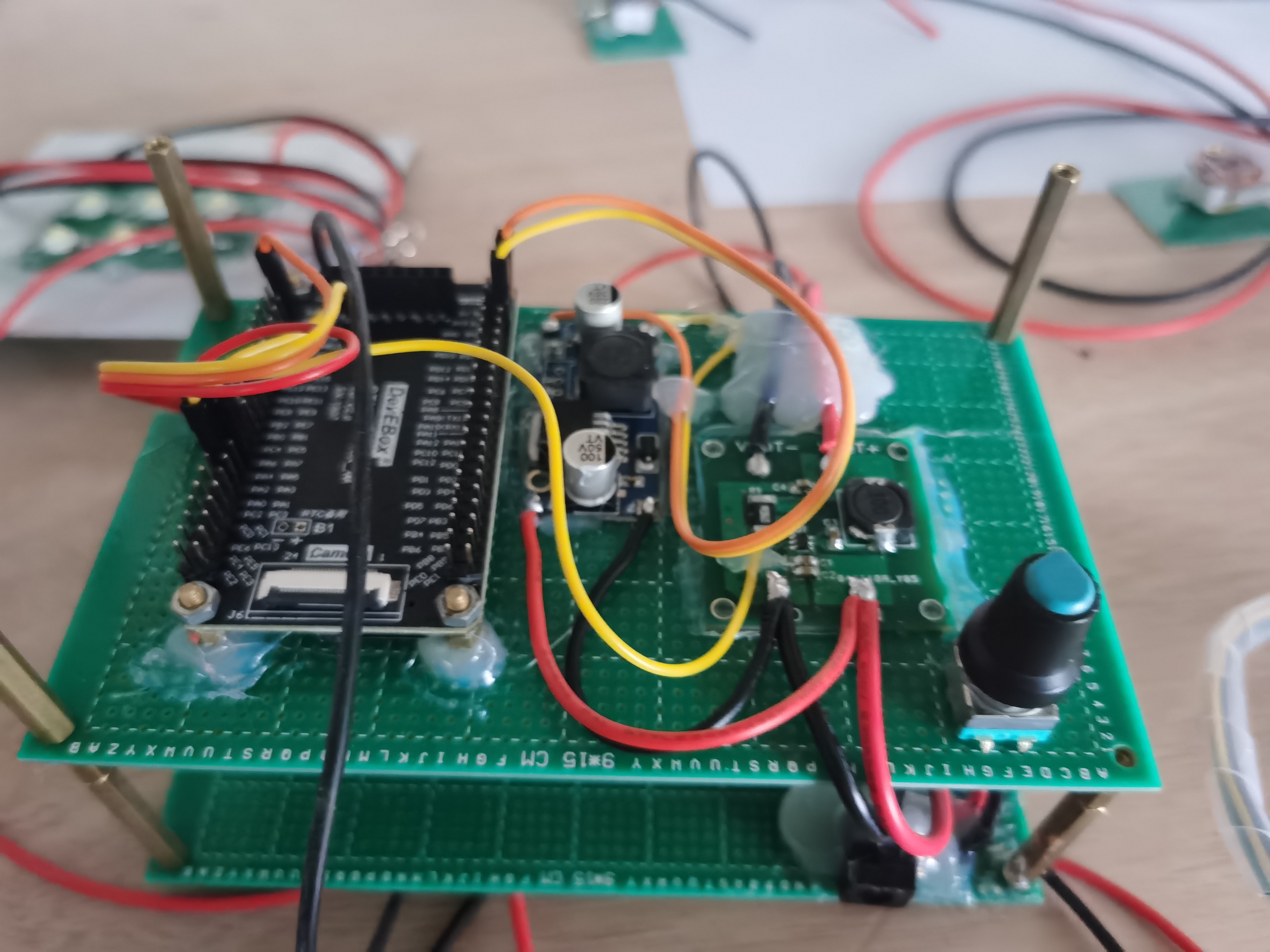

作品由LED灯板,STM32H750核心板,旋转编码器,TPS92200D恒流源驱动,12V电池组,MPS2236  12V转5V模块,USART HMI触摸屏。

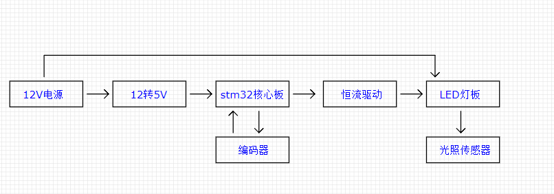

五.整体框图:
各模块作用:

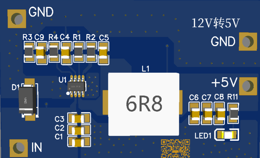

12V转5V模块:采用MPS2236作为核心控制,特点是此芯片的输出功率足够强,最大电流为6A,输出纹波也特别小,4A输出时经过测量电源纹波30MV左右,再加上本身效率就超过了92%,成本要很低,自己制作成本也就10块左右。

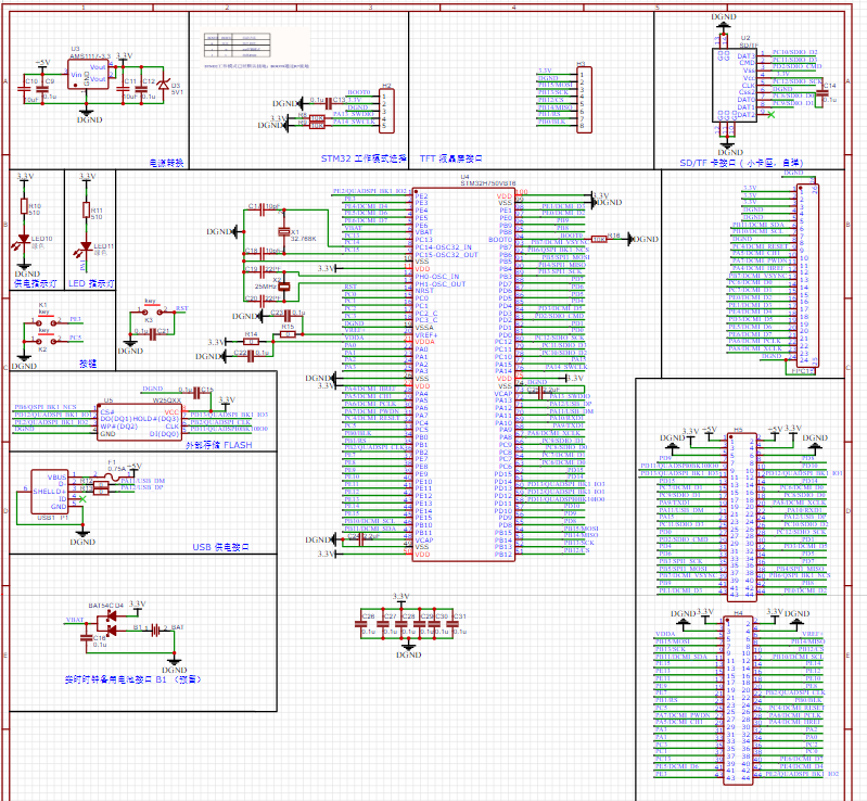

主控:采用STM32H750作为核心板,一是处理速度快,二是价格比F1系列便宜,所以我们选择了它。价格在100左右。

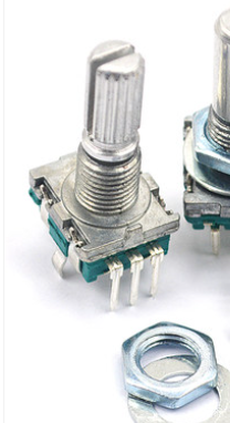

编码器:采用旋转编码器,旋转编码器是用来测量转速并配合PWM技术可以实现快速调节装置,且价格便宜只有2块。

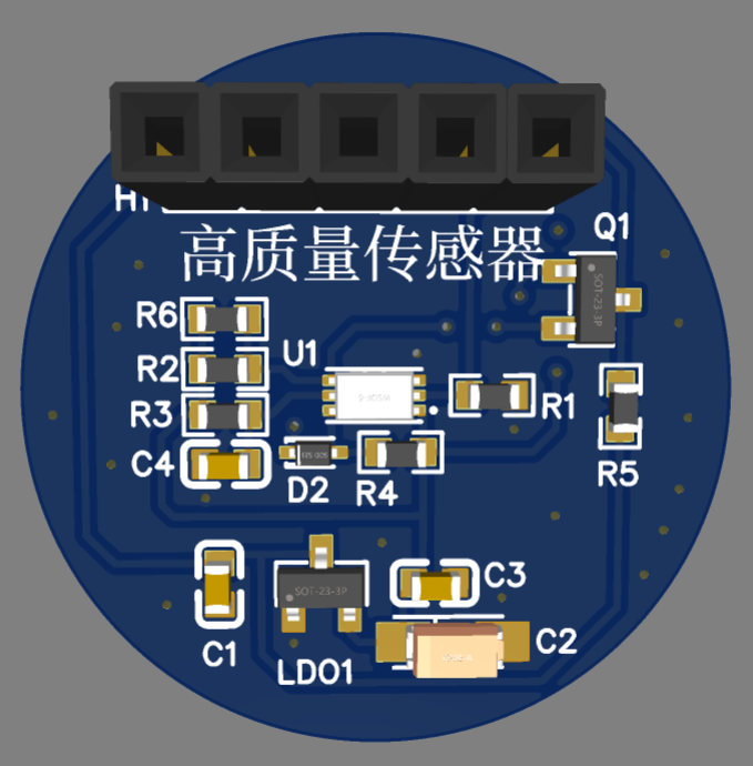

恒流驱动:led的恒流驱动采用德州仪器的TPS92200D为核心控制器件,特点是效率高本身就效率超过92%,可以工作在两种模式下一种是直流模式,一种是PWM模式,可以根据实际情况选择工作模式,此芯片价格昂贵,一块芯片价格在100块钱左右。
传感器:光照传感器采用BH1750,应用方法简单,采用模拟IIC读取数据,价格便宜,只需要8块钱。

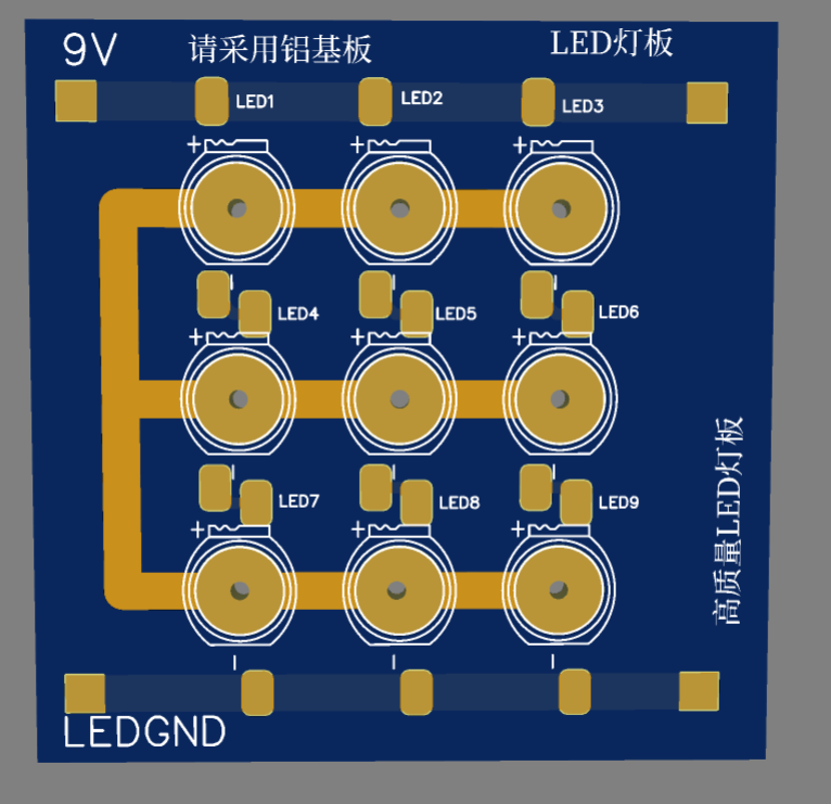

LED灯板:采用3.3V功率为1W的LED,PCB基材必须采用铝基板,扇热不良会导致LED的亮度有所变化,如果1W的亮度不够可以采用3W的,我们是将LED串联使用的,在灯珠下方摆放了一块均光板,使得光照均匀,利用一块大的覆铜板对led散热。
实物如下:
整个作品的实际消耗是在300人民币以内。
