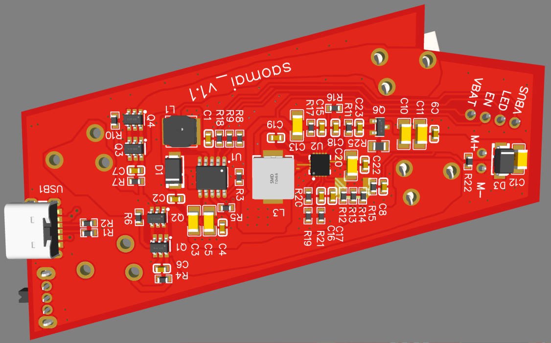

1.  原理图
原理图主要包含两部分。 一是充电电路,支持两串均衡充电。二是两段可调升压电路,用于调节输出电压。

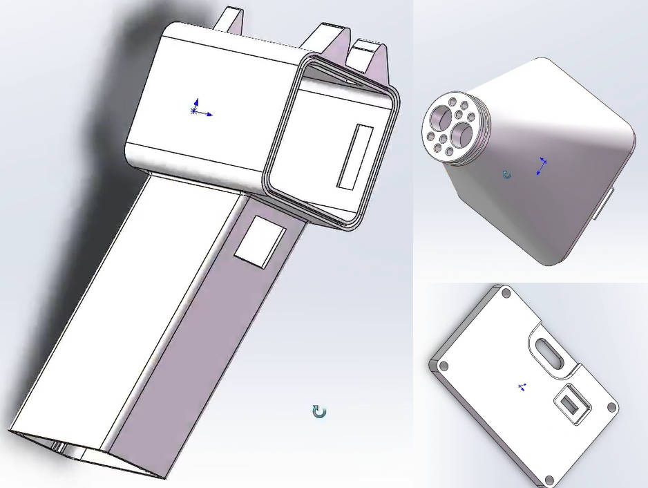

2.  结构件
结构件有三部分组成,一是把手(holder),二是猪鼻子(pipe),三是后盖(cover_02)。用solidworks画的,已经上传附件,感兴趣的同学可以下载看看。

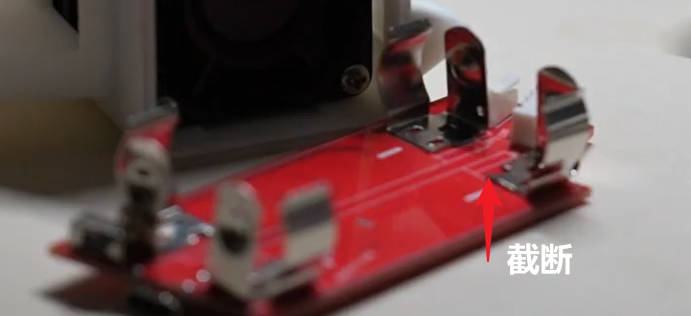

3. 组装
组装比较简单。但是有个已知问题,就是电池过大过高,电路板不能插入原设计的开槽中,需要下移一下,电池座需也要截断一个挡片。具体如下。
