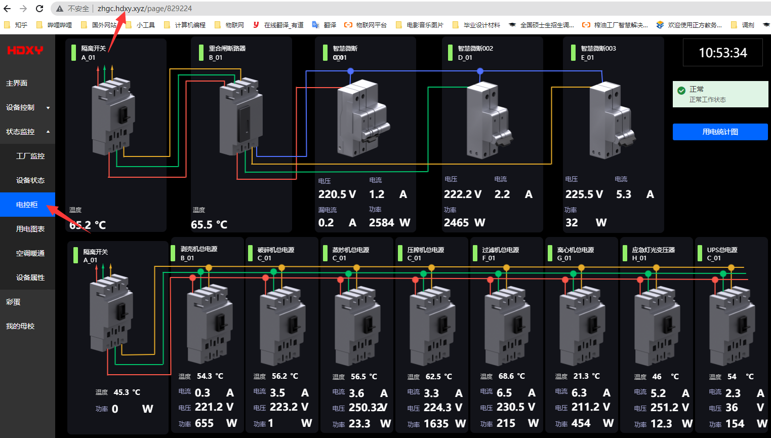

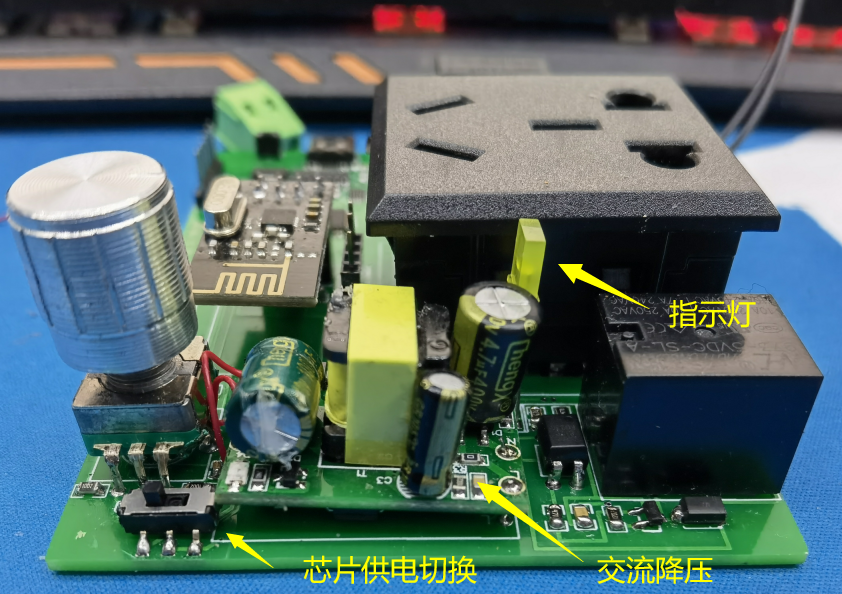

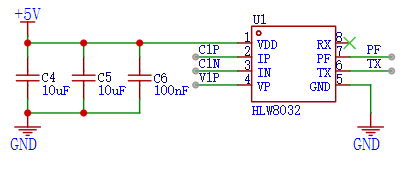

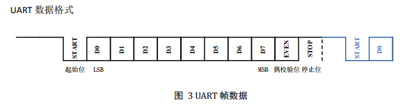

## 项目介绍 做了一个智能插排可以使用旋转编码器切换屏幕,测电压测电流测功率。 要是需要复刻但是觉得价格贵可以点这里领新人30无门槛优惠券[新人注册领优惠券链接](https://activity.szlcsc.com/register/coupon?ru=2D9B229263775EAB1D8B65A7B17AF80B&c=G116) PS此链接可以不定时有小优惠券发放 [立创面板打印入口](https://dos.szlcsc.com/) [嘉立创产业群介绍](https://qs2l3zsbi9.feishu.cn/mindnotes/bmncnY1WkLSywHAJVtKI3XP6Hwg?from=from_copylink) ## 项目要求 基于阿里云,实现从网页或者手机端或者是室内主机,控制工厂内的各种设备,包括不限于将室内的温湿度烟雾浓度上报到网页,同时获取室内用电器的电压电流功率等信息。需要注意的是,主机只有一个,从机可以多个,而且可以分布在几十米内的各种地方。 本工程讲解的是智能插排的设计,用于实现向网页端上报用电器的电压电流等信息,可以用在电动机上,进而实现上传电动机的电压电流功率等信息。 控制网页:zhgc.hdxy.xyz 插排界面在这 ![image.png](//image.lceda.cn/pullimage/ETeJtECK7sbYWX2fwMlkfVgOeJqieSweQpH8gHX0.png) ## 题目分析 针对智能插排,选择了立创商城的HLW8032芯片,该芯片为国产,而且外围元器件少,同时数据手册十分详细。便于进行开发。 数据解析为了和蓝牙模块不产生冲突,使用Arduino的软串口功能,速度为4800mps,经测试十分稳定。 插排从大三开始绘制,已经改进到第四版,前三版为阻容降压,分压分流测电压电流,导致精度低,后采用互感器方案,使灵敏度和精度发生了质的飞跃。正在进行第四版的改进,加入了可控硅调压模块。 关于程序,屏幕显示使用SSD1306库文件,屏幕事先画好,再去写。 数据解析是通过软串口进行解析,保存到数组里,完成数据校验再去解析数据 关于显示屏幕:使用I2C0.96寸OLED屏幕,需要注意的是改屏幕和SPI的0.96寸屏幕,尺寸有一点不一样!这直接导致我画的外壳尺寸直接,巨丑! 关于外壳:使用立创EDA专业版,我靠,十分好画,基本1个小时就做出来外壳了,非常棒!!! 关于面板:面板是在立创商城打烊,根据3D外壳进行绘制,耗时30分钟,后期客服微信跟进十分细心负责。 设计流程: ## 1.1   芯片选型 HLW8032 是一款高精度的电能计量 IC,它采用 CMOS 制造工艺,主要用于单相应用。它能够测量线电压和电流,并能计算有功功率,视在功率和功率因素。该芯片使用UART通讯方式,免去校正,程序更加容易编写,且官方给了参考的非隔离采样电路。该芯片可测量有用功功率、电压、电流等。其测量误差稳定在0.5%以内,各项指标满足设计要求。 主控芯片采用Arduino,该芯片程序易编写,有软串口头文件,主频最大20MHZ,具有I2C,SPI,UART/USART接口,32KB程序存储器,输入电压1.8-5.5V,23个IO口。 串口芯片依旧采用CH340C,该芯片不用外接晶振,同时当供电电压为5V时,V3引脚要外接退耦电容,供电为3.3V时候,V3连接3.3V。 隔离芯片使用ORPC-817D光耦,该芯片响应时间4微秒,输入电流50毫安,用于隔离信号。 | ![image.png](//image.lceda.cn/pullimage/CDhmEVOnBVBbEnWBPm3SJvMr5tl2PnDIZ3AmxHWF.png) | | --- | | 图 6‑1 | 串口复用使用RS2228XN芯片,如图 6‑1 该芯片为模拟开关,工作电压为0-6V,带宽550MHZ开启最快时间为20纳秒,关闭最短时间为15纳秒,符合要求。蓝牙工作会占用串口,此时下载程序会报错。使用该模拟开关芯片,可以在蓝牙模块工作时,断开蓝牙数据流,将计算机下载数据接通,从而完成下载。将模拟开关控制端将其连接到CH340的DLS引脚,该引脚在有下载信号时会被拉低,下载完成会被拉高,从而可以控制开关切换。将模拟开关OE使能端拉低,使其进入工作状态,当S接入高电平时,HSD1接通,S接入低电平时HSD2接通。 ## 电路设计 插排电流分为功率测量模组、降压模组、主控芯片、插排电源控制电路、模拟开关与2.4G ### 功率测量模组 HLW8032采用UART通信,速率为4800bps,时间间隔为50MS,其数据格式如图所示: ![image.png](//image.lceda.cn/pullimage/w6rmW5OHHBbV0SgQYxpK65p124UruWMoePZepZQ9.png)

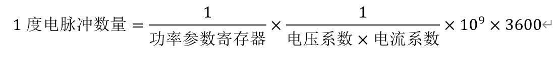

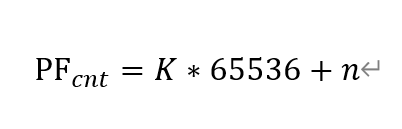

电量计算: PF寄存器输出脉冲,当PF寄存器发生溢出将取反Data Updata REG的第7位,PF寄存器内数据清零,脉冲信号数量为: ![image.png](//image.lceda.cn/pullimage/S1dhHU2FKsKbRqdNoGIftKITp5L2tVgcC8r7AekN.png)
K为数据更新寄存器取反次数,n是当前数据寄存器的数值,因此一度电所对应脉冲数量为: ![image.png](//image.lceda.cn/pullimage/ge7Xxtk4v4szkgPtpFegMVO5h2efFVFv8tfN2NnQ.png)

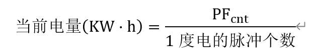

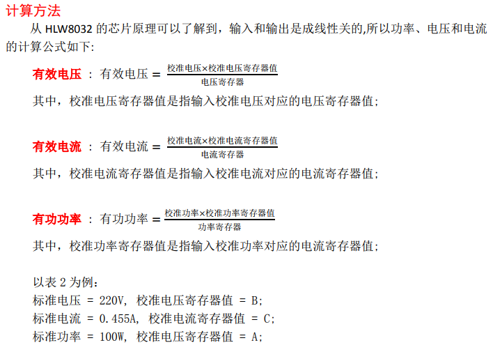

当PFcnt的个数为1度电的脉冲数量时,则表示已经累计统计一度电,则当前电量为: ![image.png](//image.lceda.cn/pullimage/Uf5pOuvJZ9L34SmimMlY2TaO6EKLgEjfnBraHMtI.png) 本项目使用互感器,需要进行校准,校准使用标准已知负载即可,下图在代码块“***重要的串口解析,软串口接收数据校验后,进行计算,2.96与2.70是反向计算得到的***”里会用到 ![image.png](//image.lceda.cn/pullimage/pKZh9qmc7LMikkat0mcMRr7wAqWzowMcmghhPxOI.png) 提示:总体设计方案框图

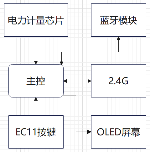

数据流 ![image.png](//image.lceda.cn/pullimage/Xre9KSLdIZJU1bgRnCDNDX6PPMs5atY8m7fXZM1U.png) ## 原理图设计说明 提示:说明作品中模块的设计原理图,需要配上原理图,最好是有实物图一起,每个模块都需要说明,如不需要设计的,请说明获取来源。

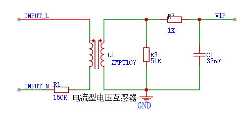

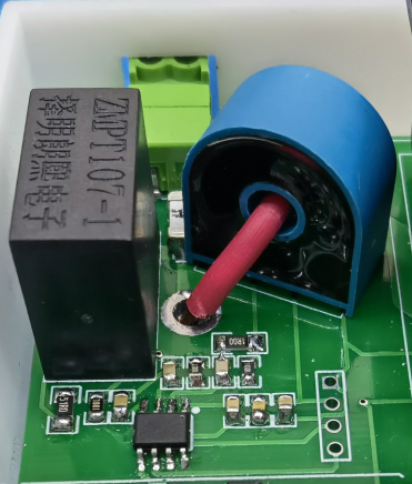

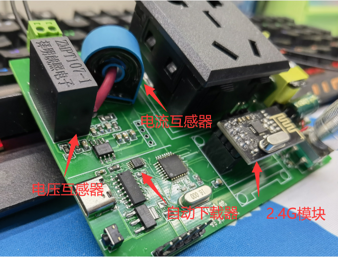

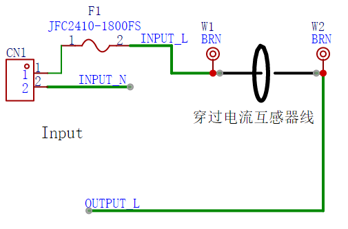

电流互感器: ![image.png](//image.lceda.cn/pullimage/ubs2wXSrrBDAbW1rtboVM4gkISbvY1KqCcE82W17.png) 可以看到CN1输入的交流电,直接通过互感器输出,电线粗一点。电压互感器(黑色) ![image.png](//image.lceda.cn/pullimage/5OCGwRtWTRLEyDdRF7gcV6In9MvOKJ5pFUskcrpi.png) ![image.png](//image.lceda.cn/pullimage/kbxUpLlyryUyZtkq1Ut4NR5VGD8tPRHKylw2xqoq.png) 测量芯片,测量芯片的外围电路,PCB上都在一块放置。 ![image.png](//image.lceda.cn/pullimage/e1T5stfXt6TLhYjEafhQn8MJ7mMVl5PqHjrYcpRt.png)

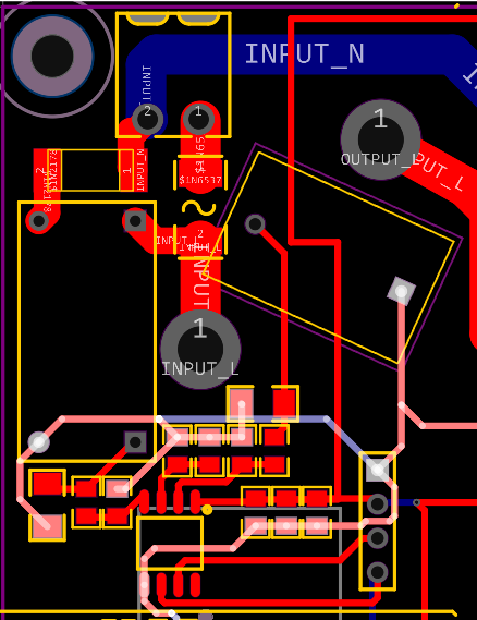

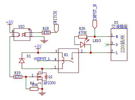

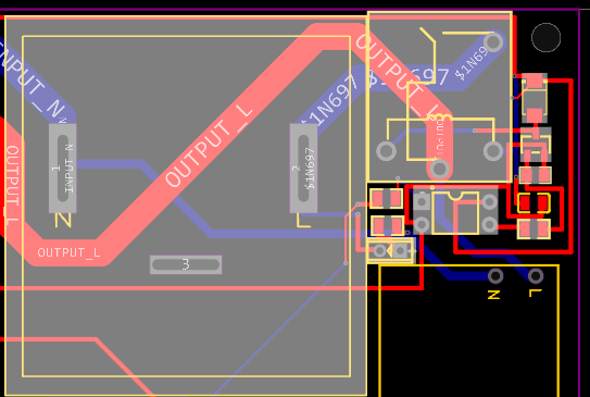

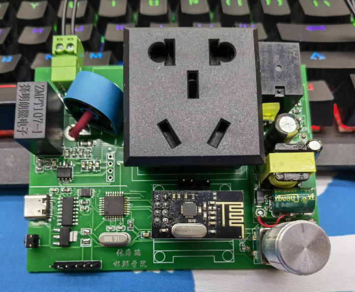

![image.png](//image.lceda.cn/pullimage/ERHZkWG2HoR4lI8Uz0TUSWCiKp40c6d7Jx3xmFIa.png) 插排开关控制,使用了槽型光耦隔离,驱动mos从而控制继电器,D1二极管,为了保护mos,继电器断开真的会产生反向电动势。 下面是原理图pcb实物三件套展示 ![image.png](//image.lceda.cn/pullimage/wOQQPPkXZH0yROg8btAReu5iXEa5CkED9taxl3mB.png) ![image.png](//image.lceda.cn/pullimage/BlpD8OJjDFMV9908L5COdH6A9fm7BCtyzt7z0UDj.png) ![image.png](//image.lceda.cn/pullimage/NsdiYex7D9tKLhVLlWdm2FDk8aYQ95Caj61KrQSX.png) ## PCB设计说明 提示:这里写PCB的一些设计说明,如:PCB的布局、布线、线宽、间距等设计注意事项

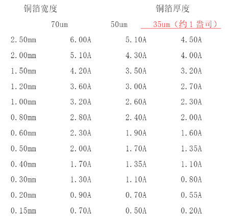

PCB交流电走线要求粗一点,电流大小可以参考下表: ![image.png](//image.lceda.cn/pullimage/t5BErNaHUxxVnDFGU7xJ8cVMjyaBYEtFV6q37D8N.png) 交流电最好开槽,实际上不开槽对整个电路没有显著影响,测试可以正常使用。 ## 软件说明 提示:软件可以使用代码块来进行嵌套放置,无需全部软件部分说明,只需说明重要部分即可

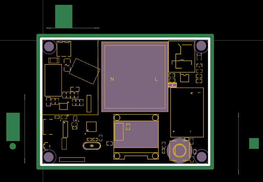

在这讲讲外壳面板吧
![image.png](//image.lceda.cn/pullimage/ZxPYENIaDpT9qANzpWWyXfpomiDoLGrKwwGgeuIz.png)

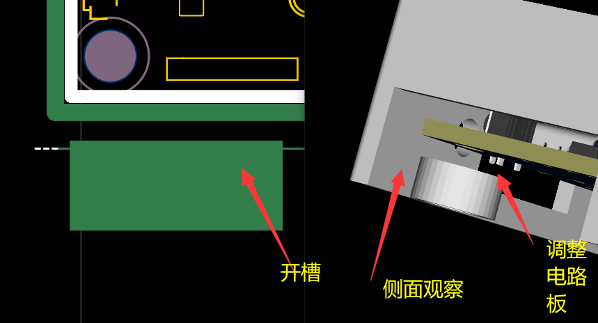

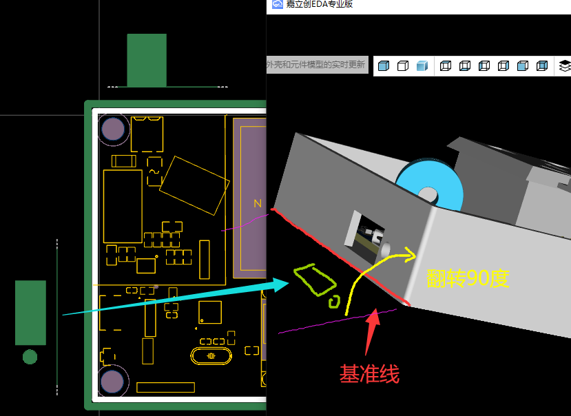

这个是画的外壳,就是可能有小伙伴不知道开槽和基准线啥关系,可以这样想,基准线就是模型的最下面的那根线,开的槽会绕轴旋转90度。 ![image.png](//image.lceda.cn/pullimage/ygHGl5supyVatEqDqsQFGLbGybr5hwRioBBwobZL.png) ![image.png](//image.lceda.cn/pullimage/kRqHGM6TAYZf6q9DWYK9r5fbBmPRmsfpaLq0GqNg.png) ![image.png](//image.lceda.cn/pullimage/JTmrBffn5Q67uVayCVDfrjxLKSKUDUjmIb356G23.png)
![image.png](//image.lceda.cn/pullimage/iXADsl2DOwO4uLa7tNAJO5U4BNwXzU5OYKvJxFf5.png)
![image.png](//image.lceda.cn/pullimage/5X13xJuTMt5P6elXUOE0Q8nvY5SB5XTMAXuZ5TA9.png)
面板就是导出顶层丝印DXF文件,找好大小,屏幕画错了,呜呜呜
![image.png](//image.lceda.cn/pullimage/VCuZdovvJNkLsj5NkyfsKTvd6kORaiQ3MJ27ufPg.png)

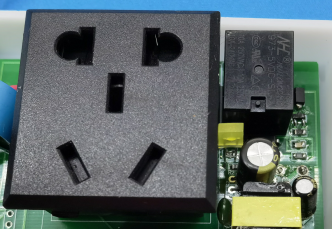

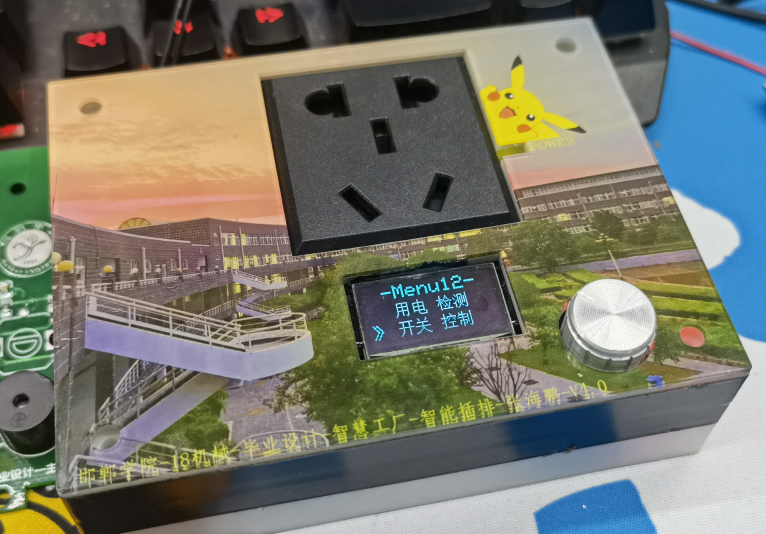

**有没有感觉套上外壳和面板更像一个产品了!** * * * 接下来就是面板的介绍阶段,在立创EDA专业版画的面板,体验非常好,背面带背胶,图片印制非常清晰,开孔开槽也很准,在下单之后有客服持续跟进,面板价格也很合适,可以打四块。当时就直接放个图片简单调整图层欧克了,很方便!非常大家体验一下面板!!! ![QQ截图20221021173300.png](//image.lceda.cn/pullimage/H2ZFQPcYqbkguNBEwTi9uUBU4SjJe01uEPqEQq6A.png) ## 注意事项 提示:这里说明作品在制作中需要注意的一些注意事项(没有可以不写)

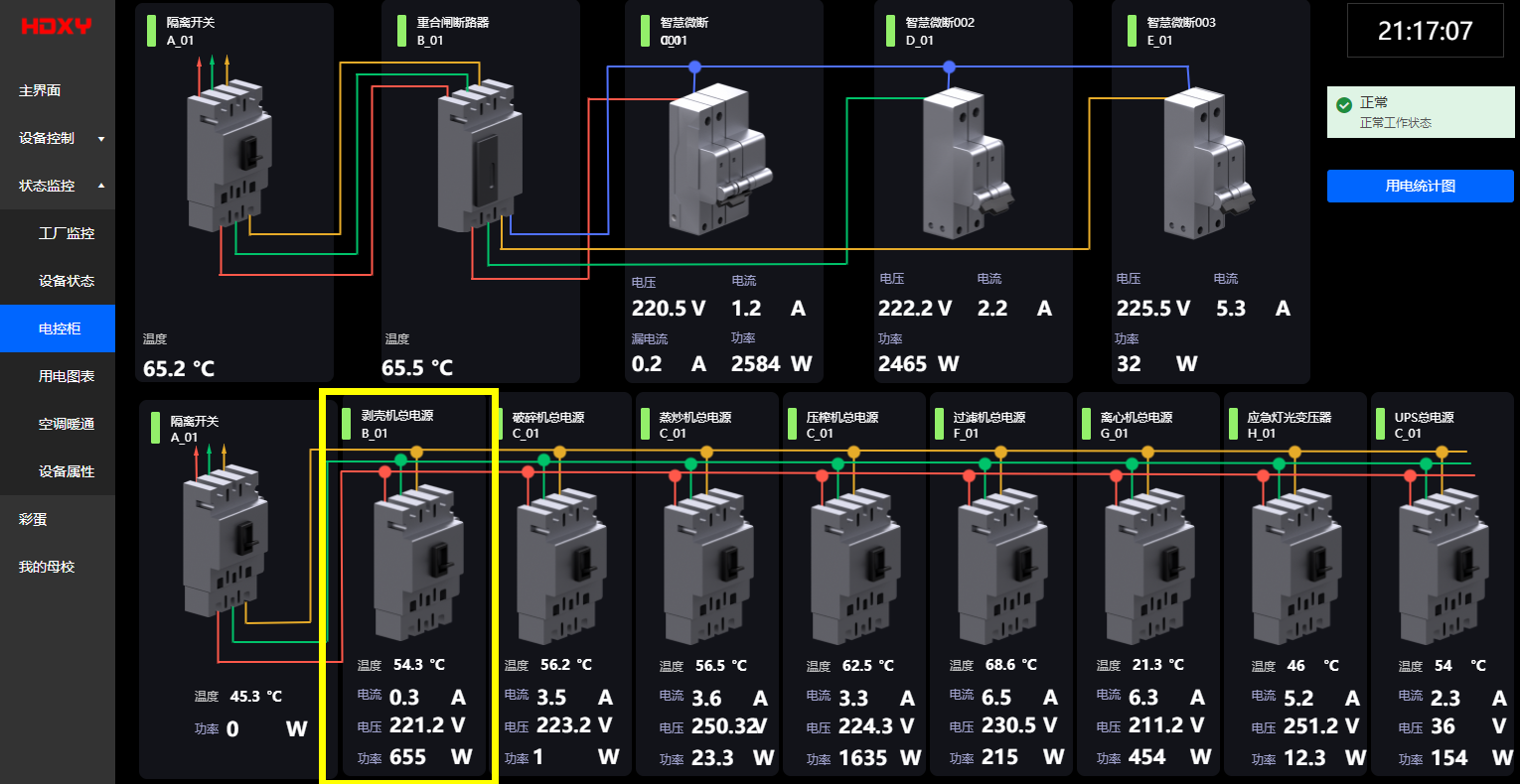

本工程是毕业设计的一个子项目节点,黄框里面的。 [毕业设计展示网页](zhgc.hdxy.xyz)
