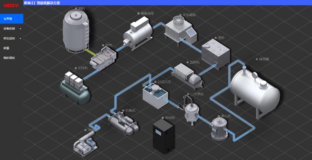

      本项目仅仅是以控制工厂的一些简单的电器为例子,当然你可以控制其他的设备,比如控制全屋的一些常用家电。特点如下:
      1.用户登录网页后控制工厂内的设备包括灯光、电扇、电动机、窗帘。
      2.获取工厂内的温湿度、烟雾浓度、光照强度、信号强度是否有人等数据。
      3.可以使用摄像头远程查看工厂内的画面。
      4.无WIFI时可以使用带屏幕显示的主机来控制工厂的设备。
      5.设计主机与从机,从机距离主机5米也可以控制。
      6.设计一个插排,可以在网页上读到此插排上用电器功率信息。
      7.作为智慧工厂安全生产的附件,为此额外设计应急照明灯光,手电筒具有SOS,快慢闪,双色无极调光功能。

        一个好的项目,来源于生活,取决于你对他的热爱程度,不能为了做项目而做项目。以本文为例,我以榨油工厂为选题,来源于我的旧项目家庭物联网控制系统,低成本的去改造旧的普通电气设备实现云端控制,是我所热爱的。在立创这里实现了20块钱不到就可以让我家6个设备全部可以云端控制的效果。后来在相关工厂走访调查研究后,以榨油工厂为例,简化工厂流程模型,设计一个通用的控制系统。这就是我的想法来源。目的就是低成本的让很多的设备可以云端控制。智能控制。有了想法之后要细化你的想法,以及你想实现的功能。本项目设计流程图如下:
根据你的想法,使用亿图软件设计相关的子模块框图,这里以本工程为例。先设计整体的一个框图,再根据子模块进行设计。避免一头雾水条理,下面是重要的模块分析。
本工程描述的内容为右上角的主机的制作。串口屏幕和从机还在继续更新中。
