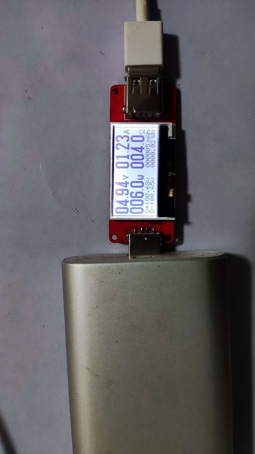

简介:利用具有12位adc的stc单片机。制作低成本的USB表。可以测量30伏以下电压。10安以下电流。有VC,D+,D-三路电压显示,以及容量能量显示。
开源协议: GPL 3.0

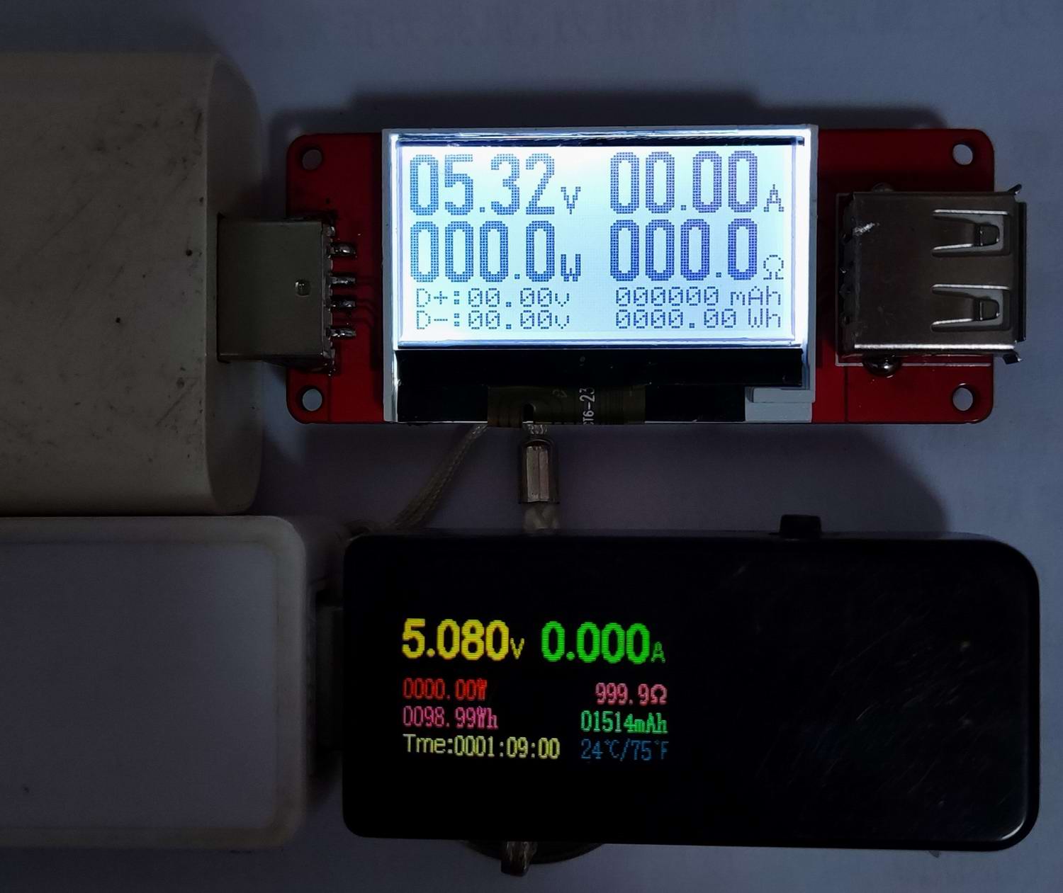

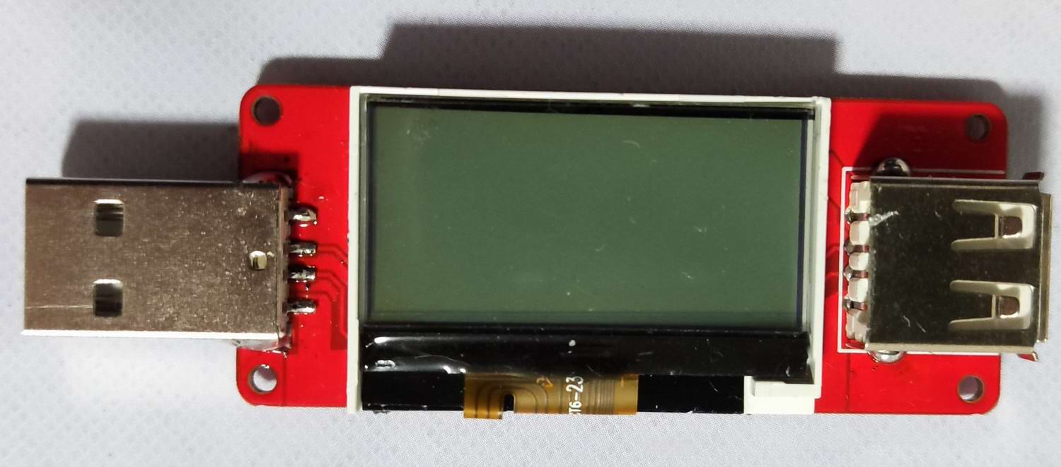

手上虽然有炬为的 USB表。但是成本也要20多。因为这段时间在折腾单片机电压电流表。刚好手上还有1.4寸的12864 POS机拆机液晶屏。成本约两元左右。加上那个单片机以及别的软件成本应该不超过10块。既然想了就干。体验DIY乐趣和成就感。时间花的多,但是就相当玩电子垃圾,娱乐自己吧。经过多日的调试打版终于成功。除了没有外壳功能达到自己的要求。体积也很小巧。能够测最高电压30伏,适应现在大部分有超级快充协议的USB充电器。最大电流10安左右。可以同时检测输入,D+,D-三路电压,一路电流值。通过观察D+D-电压。大体能看出来是什么协议。
和炬为的商品彩屏USB表比较。

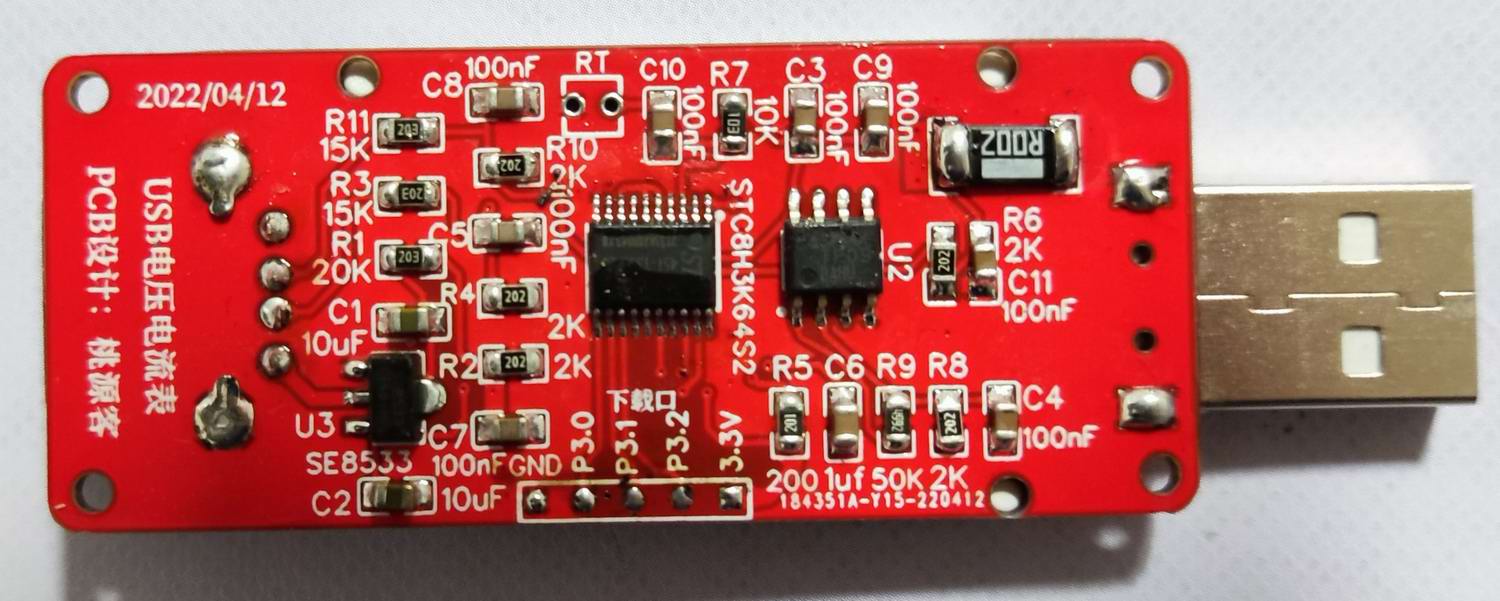

1 | 10uF | C1,C2 | C0805 | 2 |
2 | 100nF | C3,C4,C5,C7,C8,C9,C10,C11 | C0805 | 8 |
3 | 1uf | C6 | C0805 | 1 |
4 | 下载口 | H2 | 5P | 1 |
5 | 20K | R1 | R0805 | 1 |
6 | 2K | R2,R4,R6,R8,R10 | R0805 | 5 |
7 | 15K | R3,R11 | R0805 | 2 |
8 | 200 | R5 | R0805 | 1 |
9 | 10K | R7 | R0805 | 1 |
10 | 50K | R9 | R0805 | 1 |
11 | 5mΩ | R12 | R2512 | 1 |
12 | 10KF3950 | RT | RES-TH_L3.0-W3.0-P2.00-D0.33 | 1 |
13 | STC8H3K64S2 | U1 | TSSOP-20_L6.5-W4.4-P0.65-LS6.5-BL | 1 |
14 | TP09 | U2 | SOP-8_L4.9-W3.9-P1.27-LS6.0-BL | 1 |
15 | SE8533 | U3 | SOT-89-3_L4.5-W2.5-P1.50-LS4.2-BR | 1 |
16 | LCD12864-FM1721625ct6 | U4 | TYK-FM1721625CT6-LCD12864-12P | 1 |
17 | USBA母头 | USB1 | USB-A-TH_USB-M-46 | 1 |
18 | 公头 | USB2 | USB-A-SMD_U-G-04WS-W-01 | 1 |
