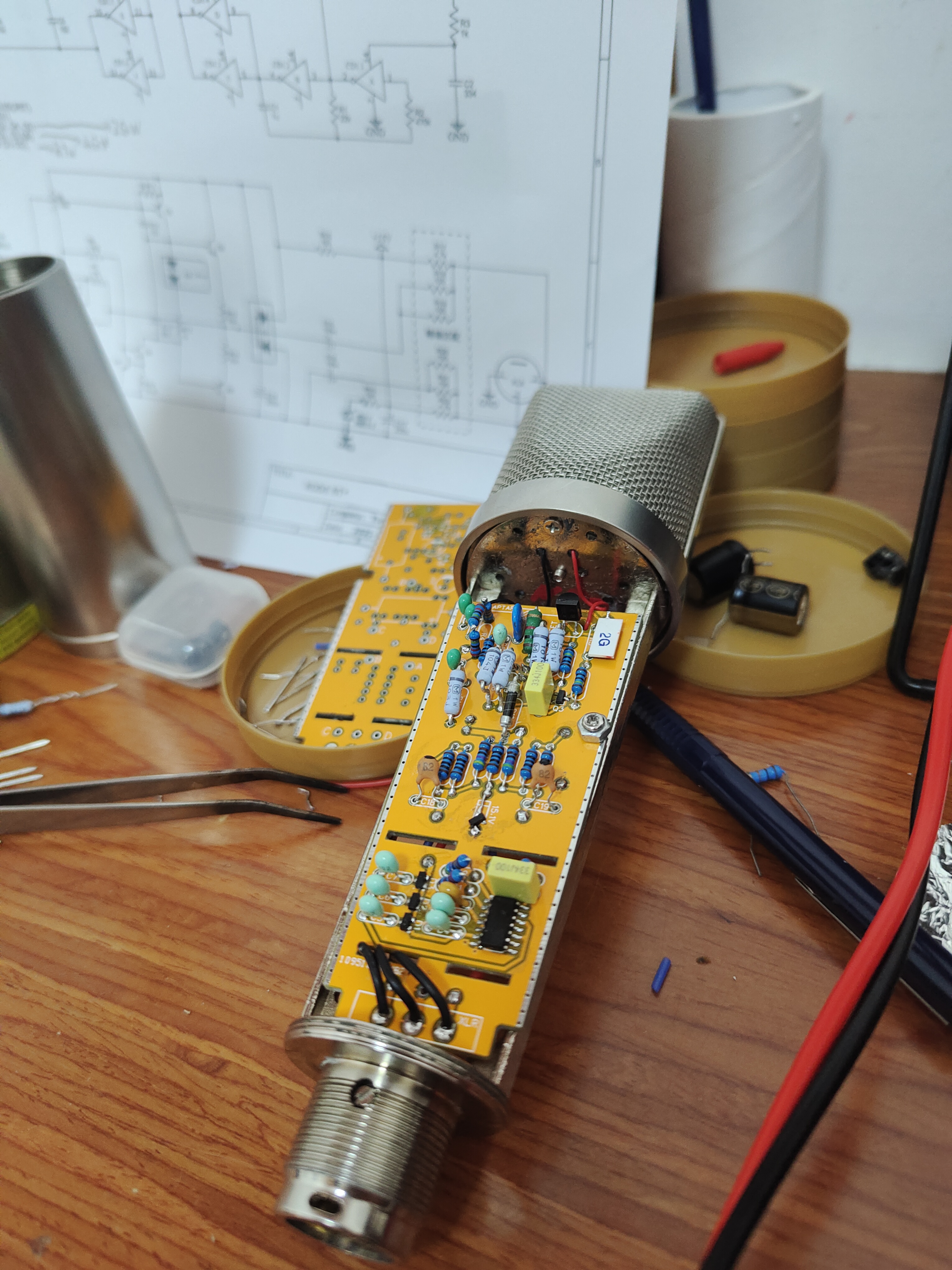

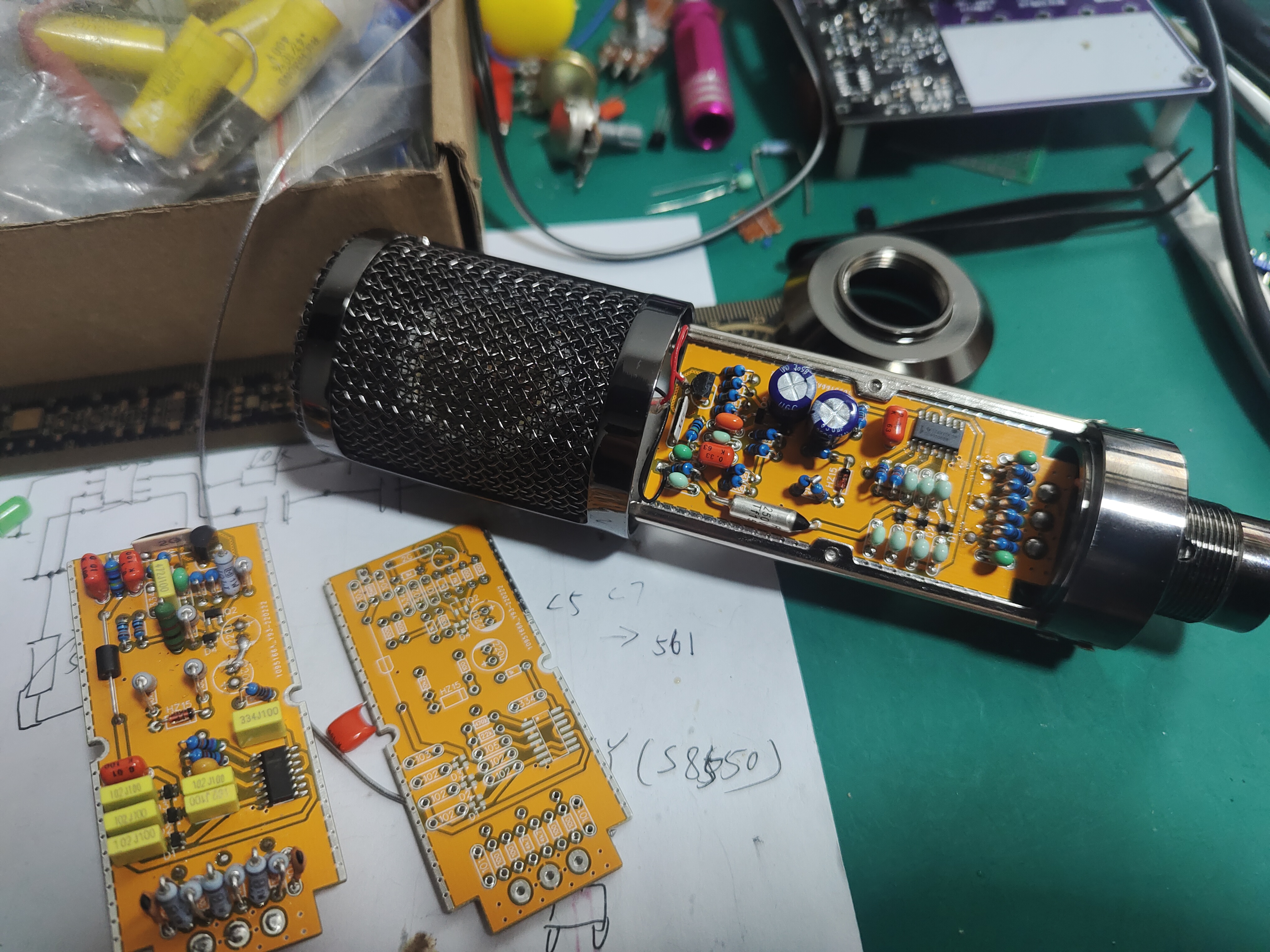

简介:高品质电容麦克风,需要幻象电源供电
开源协议: CC-BY 3.0
工程来源: 克隆自 FET电容麦克风
创建时间: 2022-04-19 16:28:25
更新时间: 2024-03-04 14:34:45
PCB有多个版本,打样时注意检查尺寸
