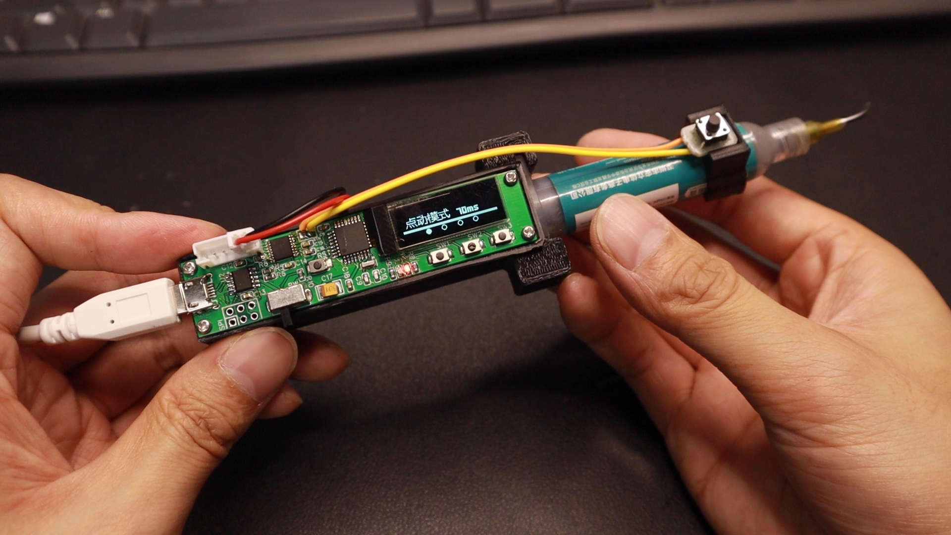

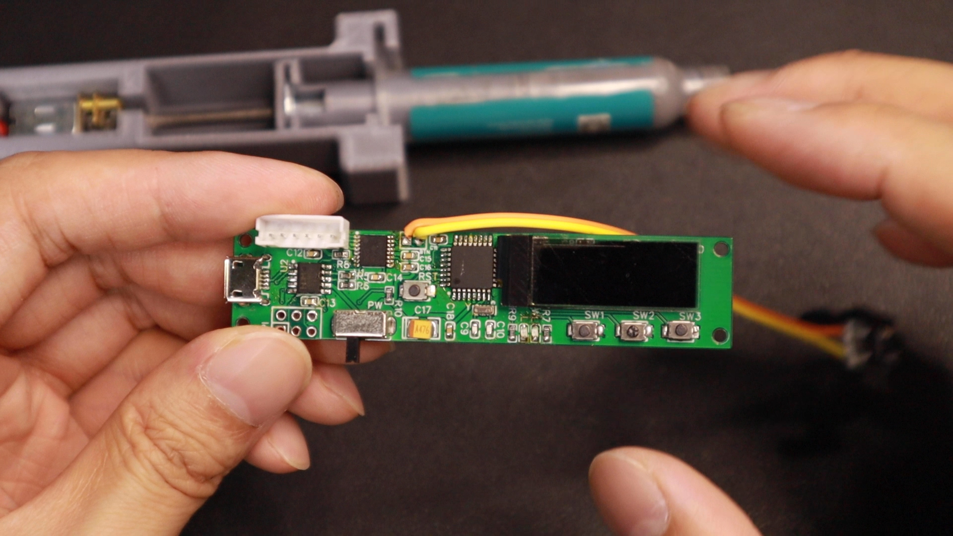

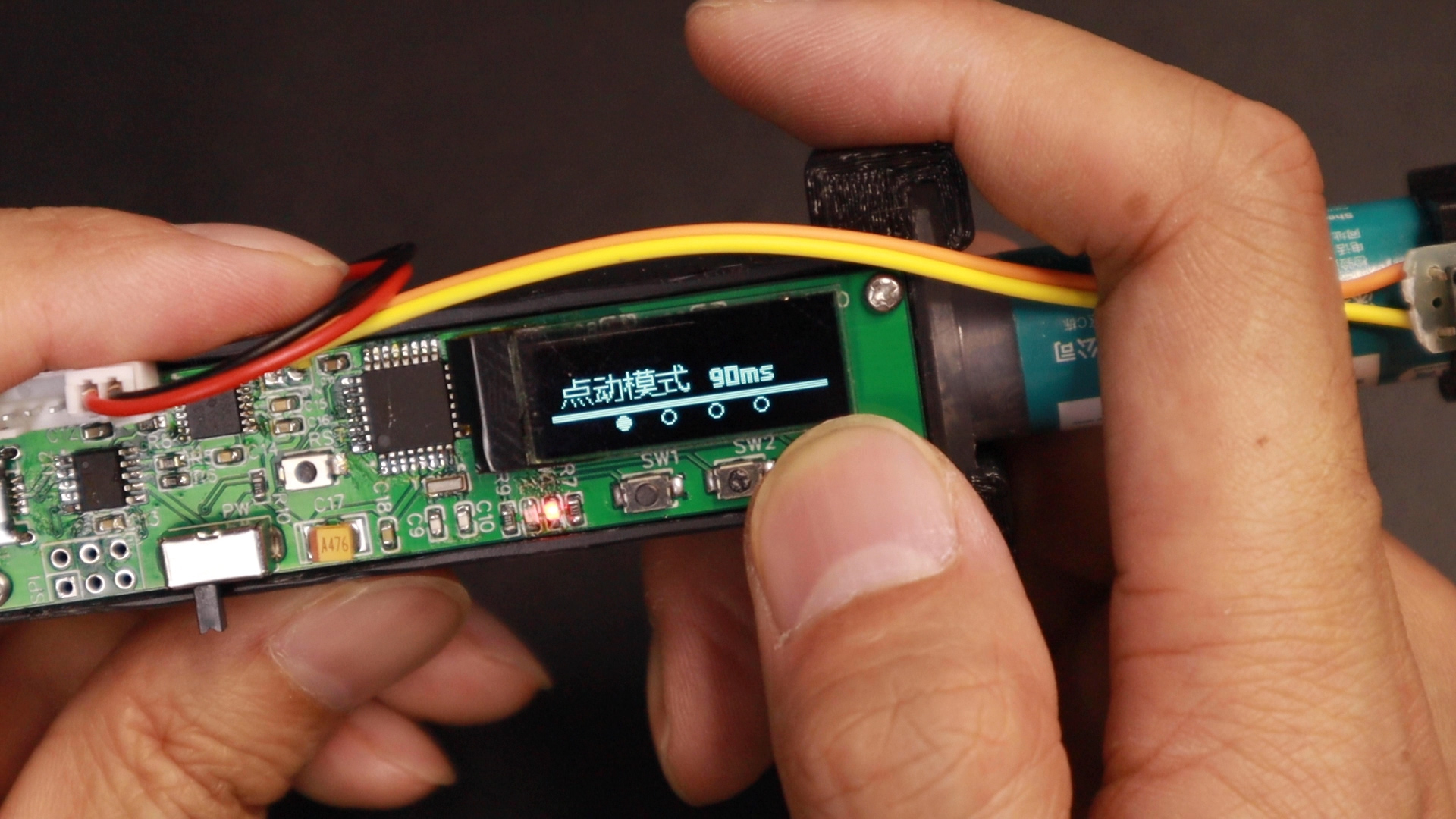

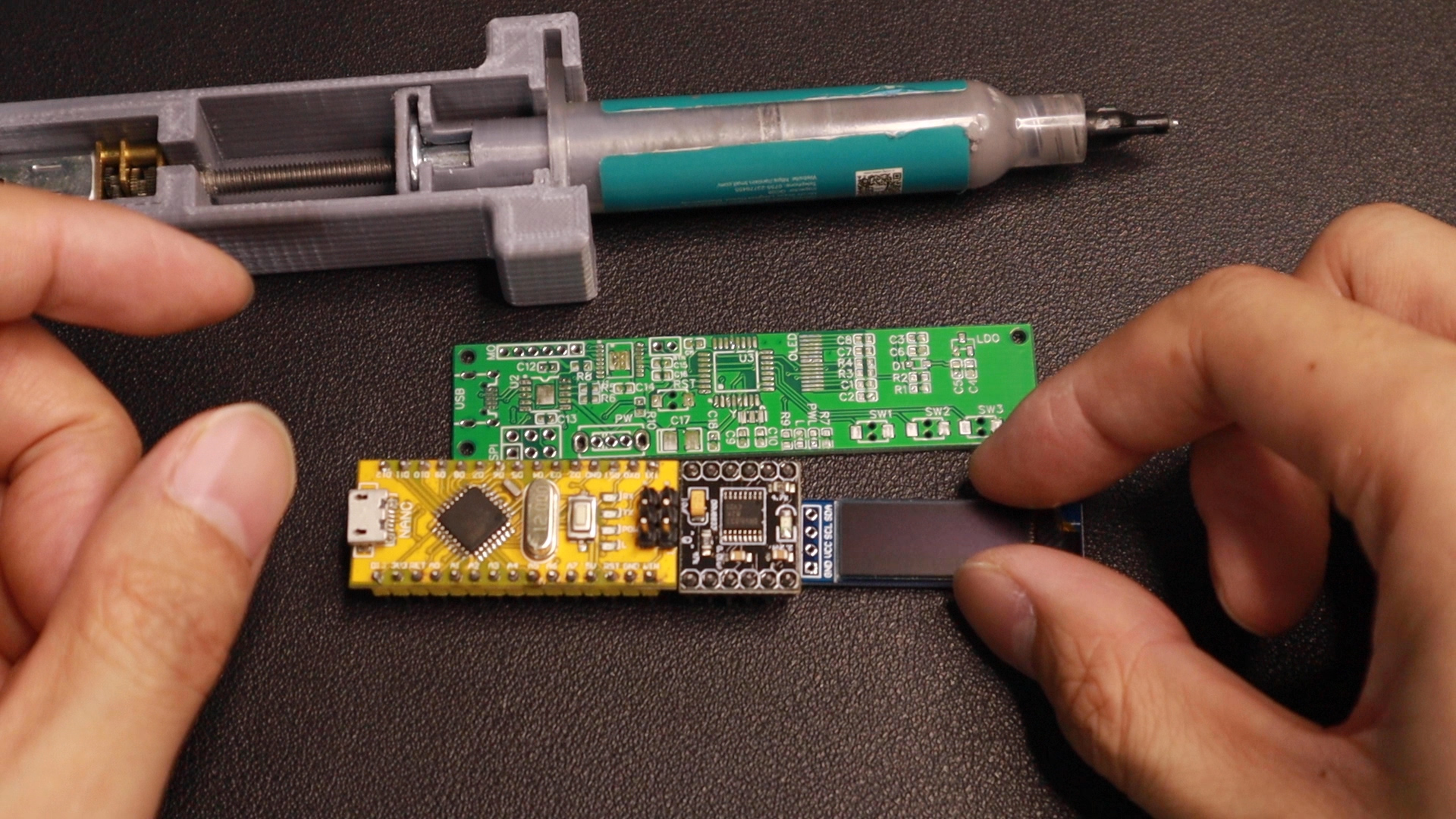

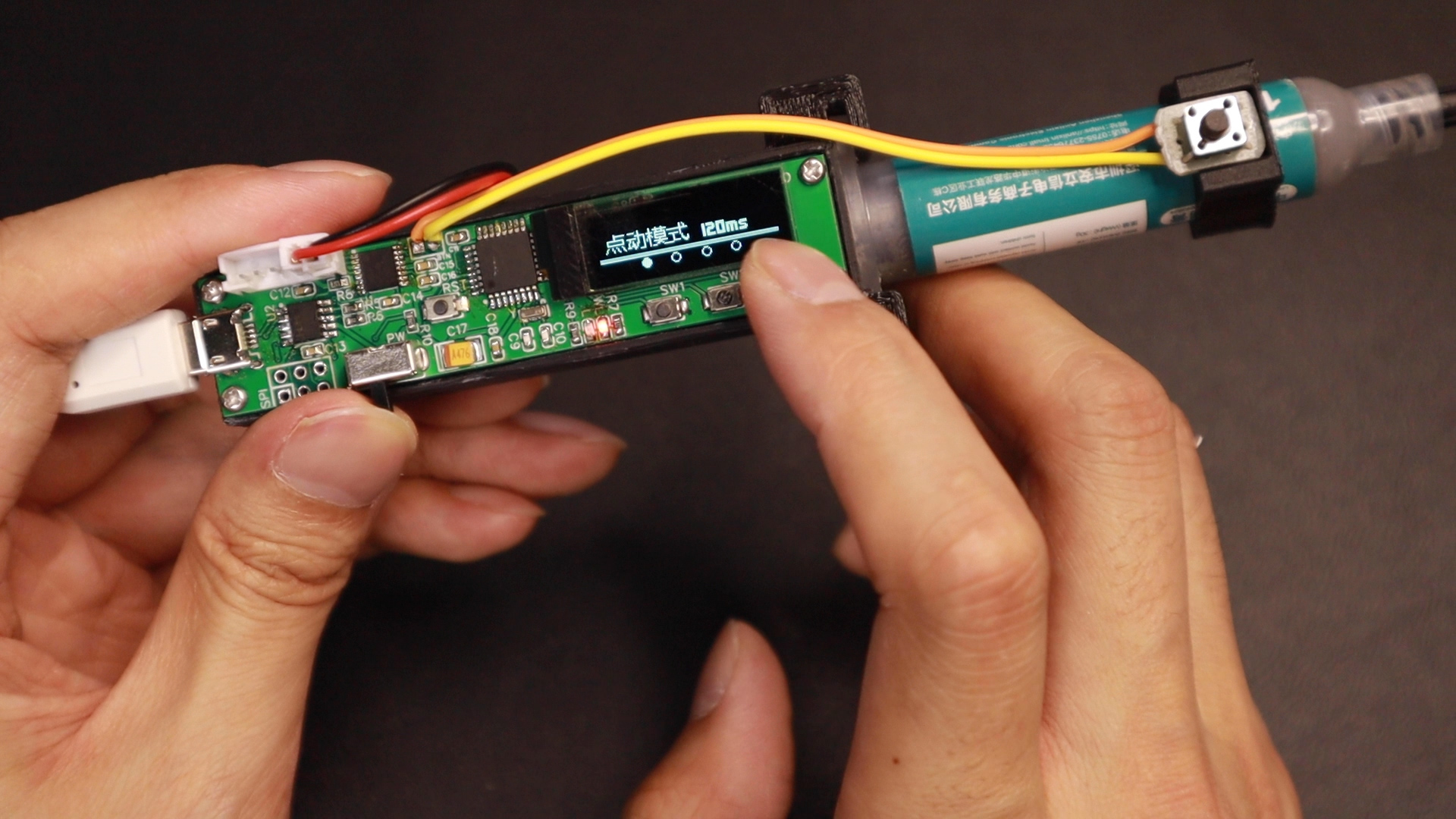

该主板是由arduino nano 、drv8833、0.91寸OLED显示屏,三个模块的原理图重新组合而成。可以根据的调整延时时间来控制丝杆N20减速电机,定量挤出锡膏,根据网友建议增加了回抽功能,挤出延时和回抽延时都可以通过OLED显示屏进行调节,参数保存至eeprom断电不丢失数据。

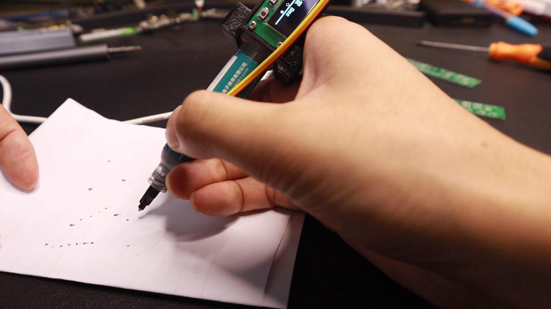

实测挤出效果一般,但是比用手直接挤要优雅的多,共大家娱乐玩玩,不要太认真。
