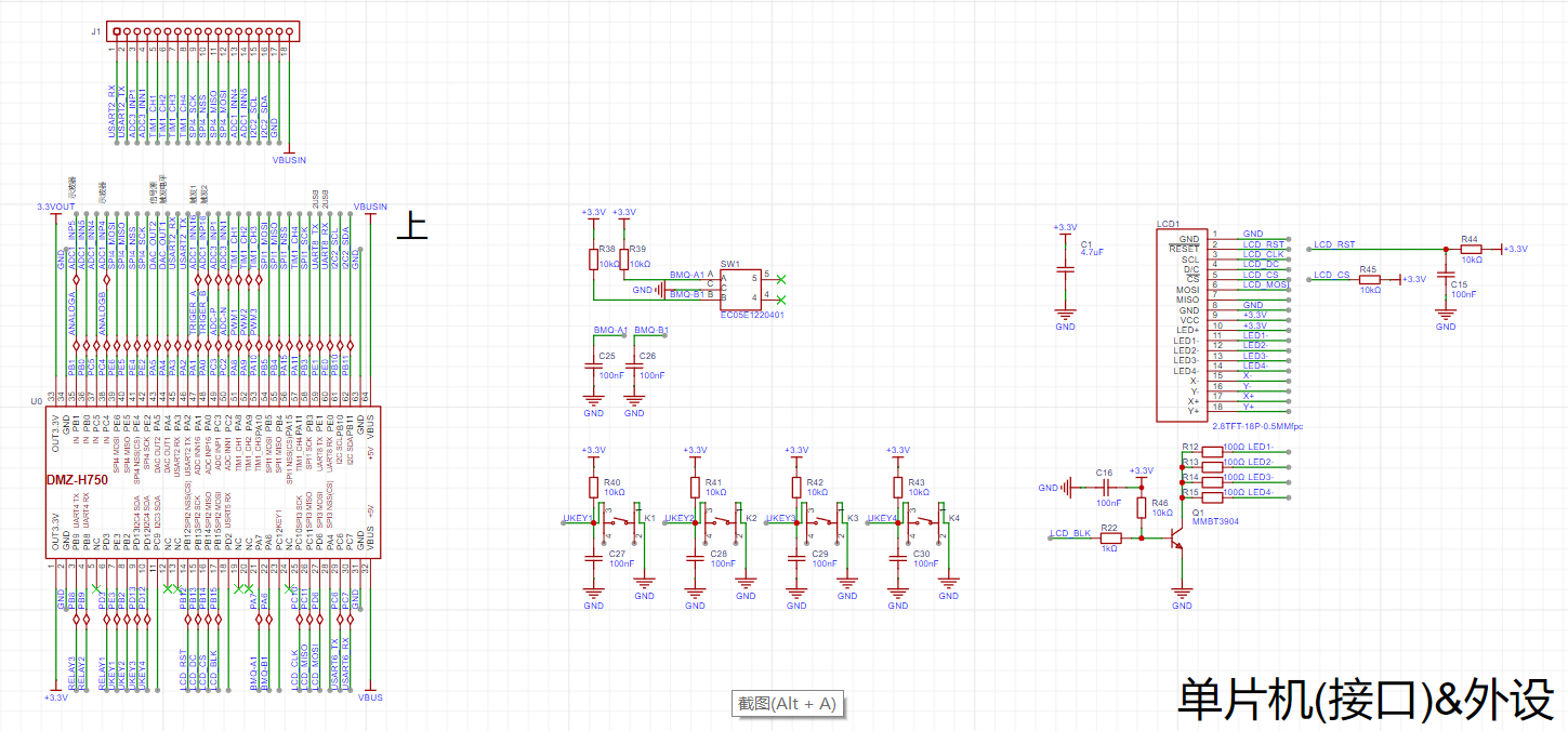

## 题目要求 **示波器具体实现要求** 1. ±10V双通道2M采样率或以上,20k带宽 2. 正弦波峰峰值测量误差不大于5% 3. 需要有档位切换功能(切换控制方法不限) 4. 能够平稳触发,无明显滑动 5. 测频误差不大于5% 6. ±4V 20k输出,方波 三角波 正弦波 7. 正弦波和方波峰峰值误差不大于15% ## 描述 ### 本次项目是基于硬木课堂的stm32h750核心板进行开发及设计,如需进行二次开发和设计需要注意io口的分配 ## 原理图设计说明 **单片机io口的具体分配情况及外设** ![1.png](//image.lceda.cn/pullimage/1BALzODdMveqlSFrhh9RRp76i0wta2bqwD1UdxTB.png) **以下2图为电源的具体设计,本次设计采用了6p的type-c接口进行供电 注意:在进行电源部分焊接时要注意引脚网络分配,特别是三个LDO的型号选择,否则会有冒烟风险。同时,电源部分与其他部分是隔离开的,焊接电源部分注意不要虚焊,可以先对其检查,无误后再继续。** ![2.png](//image.lceda.cn/pullimage/BcoaLUqdAsoP5nfWOG6eVPGOSSqcu1iO5SCcz2YJ.png) ![3.png](//image.lceda.cn/pullimage/U5U0RcaIUfATw3UzBrnoFDcNtoxhAd04otypKEny.png) **以下是该示波器的两个输入通道的具体设计,如需了解原理可以移步隔壁硬木课堂的开源项目进行了解。在这里我就分享一下可能会遇到的一些问题: 1.在项目过程中大部人都是选择直接复制硬木课堂的原理图,这也就造成了更新PCB时会出现n多运放的情况(一个芯片只用到了四个通道中的一个),我建议是删掉原来的运放且自己单独放置。 2.本次项目我在继电器部分也踩了坑,项目前期没有完全理解原理图的各部分功能,导致三个继电器的no及nc网络放置引脚错误,也就导致成品无法正常的输入及输出信号(最后飞线才把问题解决) 3.成品可能会出现vpp数值大于输入电压10v的情况,大家可以尝试将两个示波器通道的nc电容全部拆除 4.焊接过程中助焊膏的使用要克制,该用再用,不要盲目往焊盘涂一堆的助焊膏,因为会有器件短路的风险,使用完助焊膏也要用刷子清理一下,不然就用洗板水把板子洗干净,美观且易于观察其他器件的问题 5.本次项目是已经验证过,如果出现问题,焊接问题占%90,随后再检查自己原理图是否有误 !!建议大家在绘制原理图时自己进行绘制,不要当cv工程师,绘制过程尽量理解各部分原理,这样后期调试以及检查问题效率才会更高** ![4.png](//image.lceda.cn/pullimage/yKTTtUuFM8WQphFfEvBk058QdE2B6C3P14JelcaL.png) ![5.png](//image.lceda.cn/pullimage/ioWNjr48Q4O6XQGtsf1Qktn8y9hP1Kyckru5dL6Q.png) ![6.png](//image.lceda.cn/pullimage/w1EvJtiMBgcXdjHttgnU1v0IKzzxiyneKZGlnZxC.png) ![7.png](//image.lceda.cn/pullimage/pArVqOJr14lfGdJYuXcBdqFlu19wWuejVpFunFtH.png)
