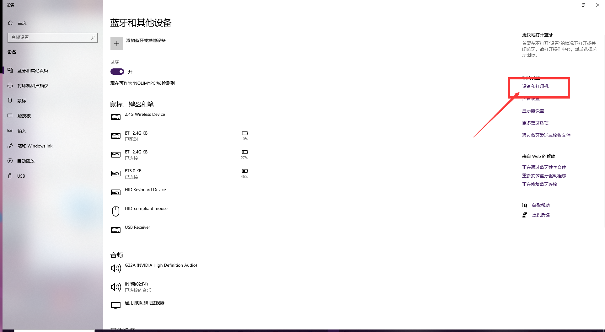

方向盘控制器的校准,点击“蓝牙和其他设备”右侧的“设备和打印机”:
![controller_config.png](//image.lceda.cn/pullimage/nu8C7FhW7EGOTIdUhsVGzwR9zGmqN0NaZZxNKOKN.png)
找到”LY_Wheel_Controller”,右键,点击 “游戏控制器设置”,然后点击“属性”.

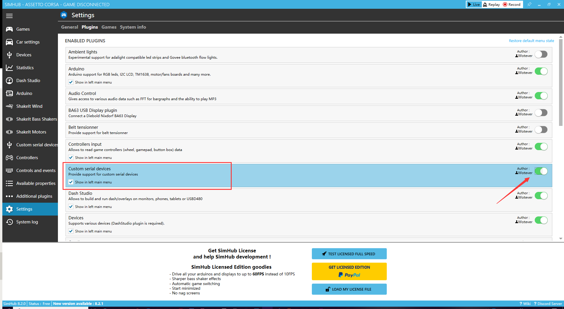

点击插件功能:
![simhub2.png](//image.lceda.cn/pullimage/Ktkah4XNisNX8TOTY3OmFdqlFBmkL8UWsUdRkygL.png)
打开”Custom serial devices“插件:
