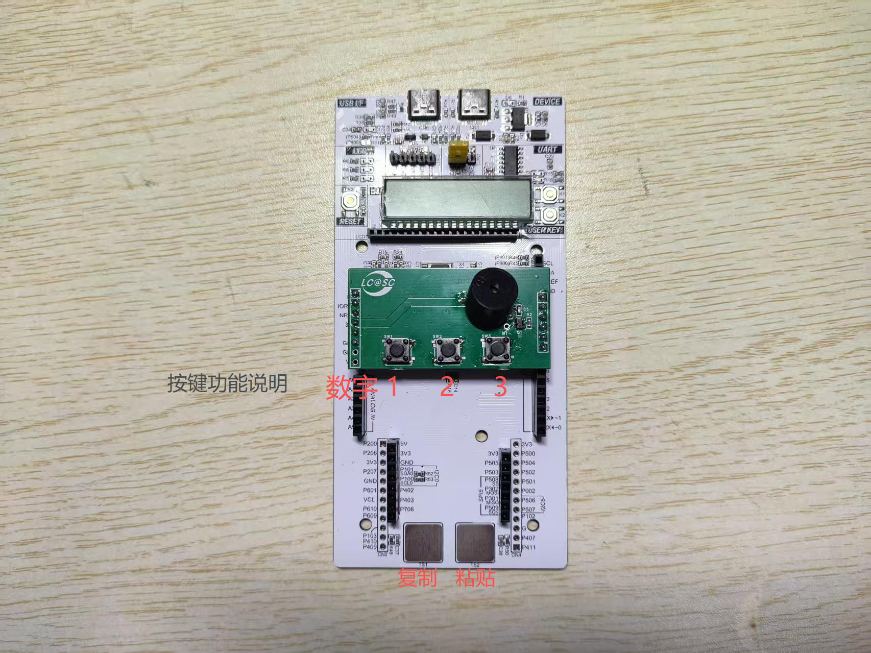

基于瑞萨开发板的多功能USB键盘,用两个触摸按键实现复制和粘贴功能,还有3个实体按键,按下后分别发送1,2,3,可以修改程序实现不同的按键功能,按键按下时蜂鸣器会响一声。

有两个线程,一个检测按键,一个发送键盘操作,以下是USB发送键码部分
while (1)
/* 从队列接收消息 */
if (TX_SUCCESS == tx_queue_receive(&g_new_queue0, &msg, TX_WAIT_FOREVER))
hid_event.ux_device_class_hid_event_length = EVENT_LENGTH;
memset(hid_event.ux_device_class_hid_event_buffer, 0, EVENT_LENGTH);
if (msg == 1) // 触摸按键1 -> Ctrl + C
hid_event.ux_device_class_hid_event_buffer[0] = 0x01; // Ctrl
hid_event.ux_device_class_hid_event_buffer[2] = 0x06; // 'c'
else if (msg == 3) // 触摸按键2 -> Ctrl + V
hid_event.ux_device_class_hid_event_buffer[2] = 0x19; // 'v'
else if (msg == 11) // P210 -> '1'
hid_event.ux_device_class_hid_event_buffer[2] = 0x1E; // HID code for '1'
else if (msg == 12) // P211 -> '2'
hid_event.ux_device_class_hid_event_buffer[2] = 0x1F; // HID code for '2'
else if (msg == 13) // P204 -> '3'
hid_event.ux_device_class_hid_event_buffer[2] = 0x20; // HID code for '3'
else
continue; // 其他消息忽略
/* 发送按下事件 */
ux_device_class_hid_event_set(g_hid, &hid_event);
/* 延时一点再松开 */
tx_thread_sleep(5);
/* 松开按键 */
