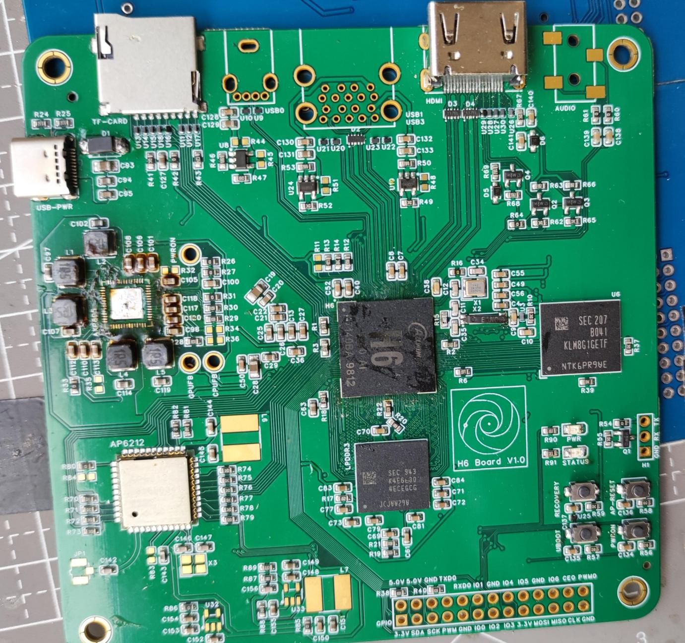

# 全志H6开发板
## 简介
全志H6开发板以全志H6为主控芯片,拥有2GB LPDDR3内存,8GB EMMC,AP6212(WIFI+BT),常见的USB,HDMI,耳机音频等接口,以及开放了26Pin的GPIO。
硬件上面兼容了Orange Pi 3 LTS,可以烧写香橙派的系统,完全对接它的软件,比如:使用香橙派提供的GPIO操作工具,操作IO端口。
## 支持系统
* Ubuntu 22.04 - Jammy等
* Debian 11 - Bullseye等
* Android TV 9.0
## 特性
* 基于全志 H6 芯片,4核Cortex A53,Mali-T720 GPU

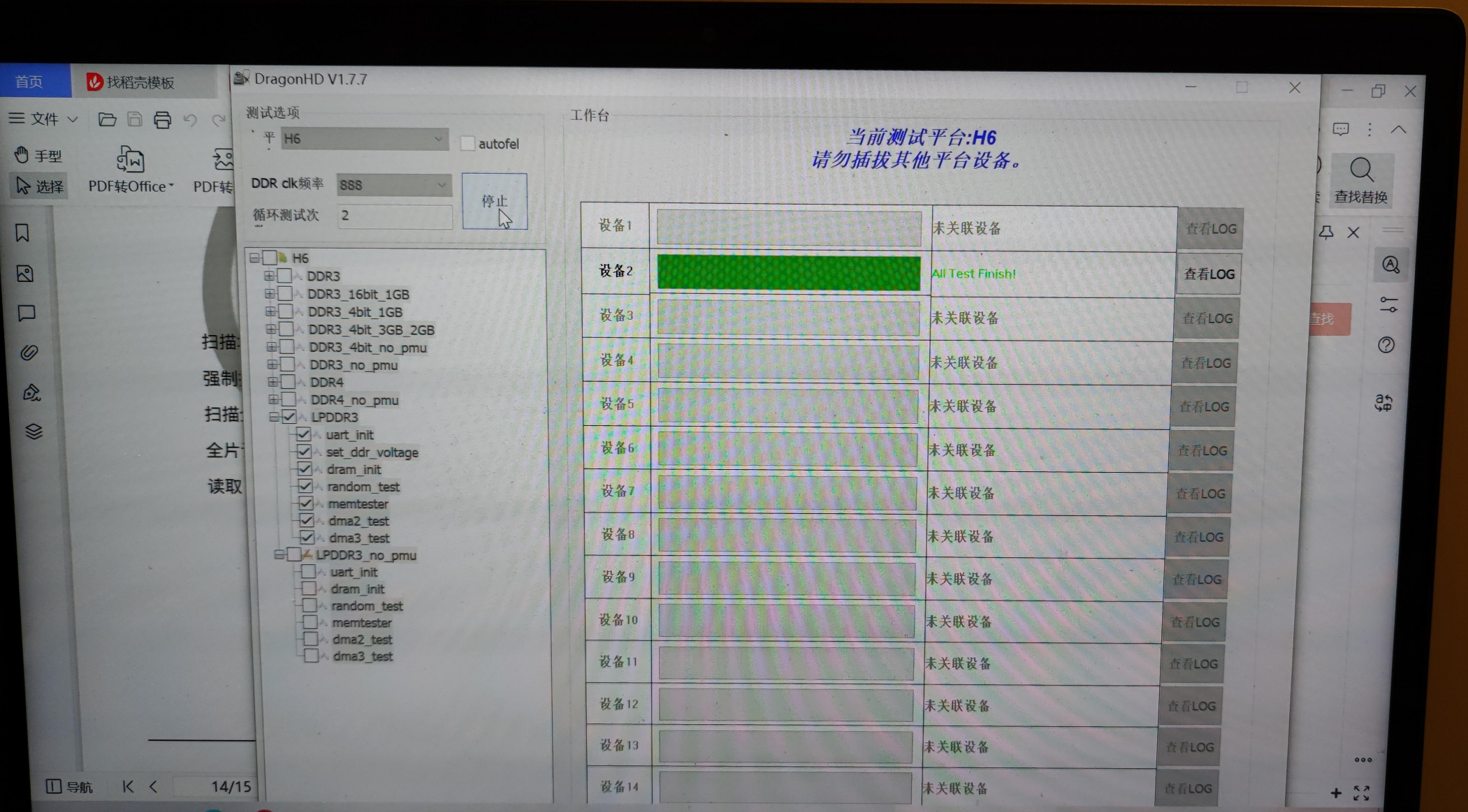

* 2GB LPDDR3 内存(经DragonHD实测最高跑到888MHZ)与 8GB eMMC 储存,支持TF卡扩展
* HDMI最高支持4K@60HZ,实测至少支持2K@60HZ
* 板载AP6212(WIFI+BT)(WIFI速度实测下载30Mbps+,上传20Mbps+)
* 4个USB口,包括1个USB 3.0,1个USB 2.0,1个USB OTG,1个USB Type C电源接口
* 支持HDMI和3.5mm接口输出音频(音质清晰,未见杂音)
* 板载 26 Pin GPIO,支持常用接口,eg. I2C, SPI, UART, PWM等,兼容Orange Pi 3 LTS的GPIO接口
* 独立调试串口,启动时输出UBOOT,内核调试信息,进入系统后可作为Console使用
* 搭配AXP805电源方案
* 支持从eMMC和TF卡启动
* 支持通过调试USB直接烧写固件(仅Android系统)

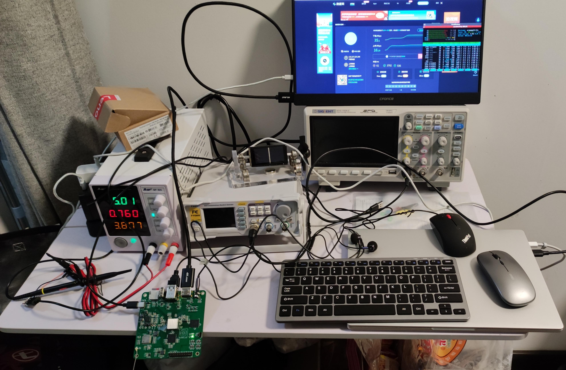

## Demo视频和照片
### Demo视频(音乐播放和3D测试)
见附件视频

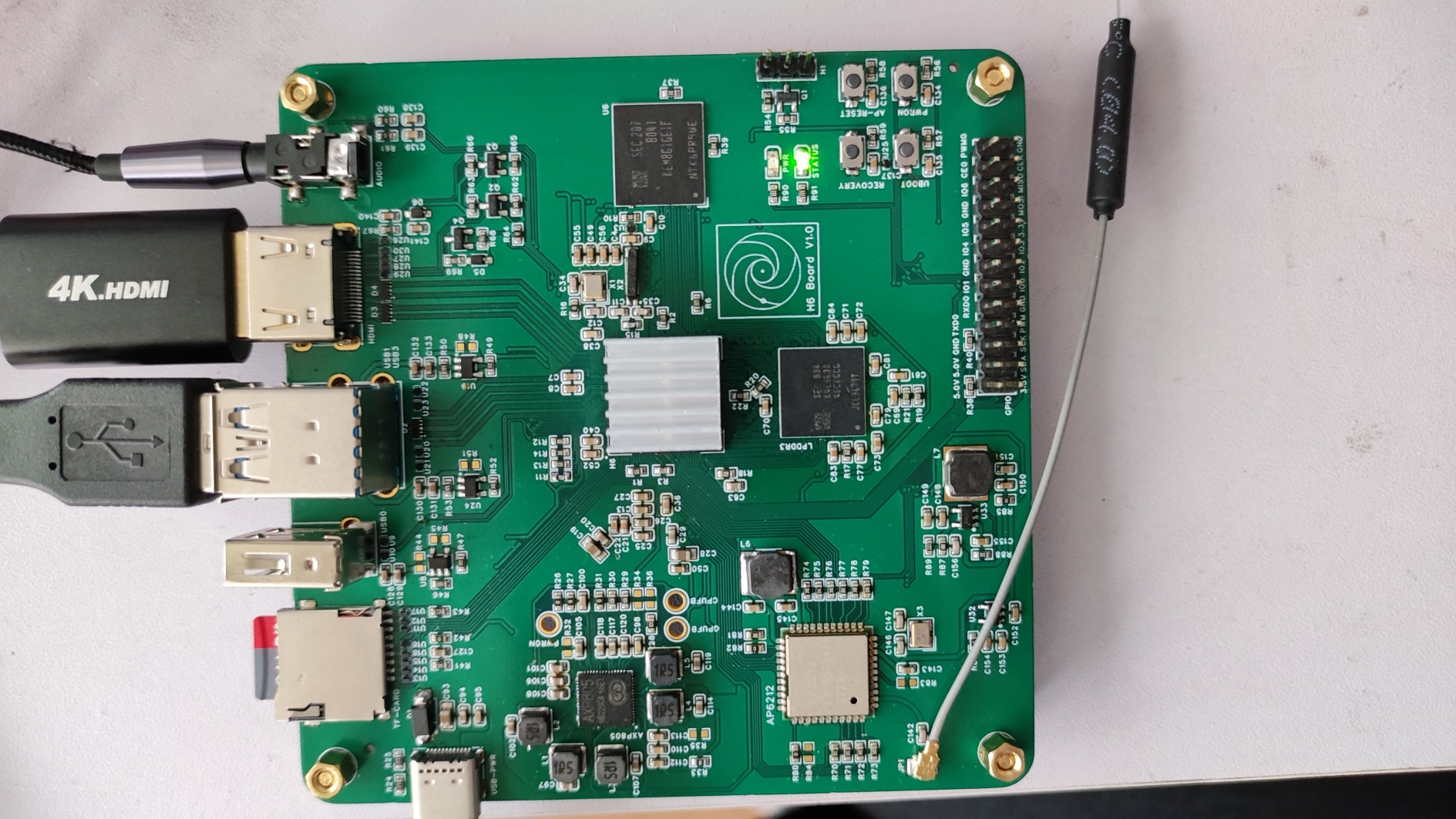

### 正面照片
![正面照片](//image.lceda.cn/pullimage/ZfigcmemIo7ytnklr95BqMKkpSBEj43NnJ4h93Gc.jpeg)

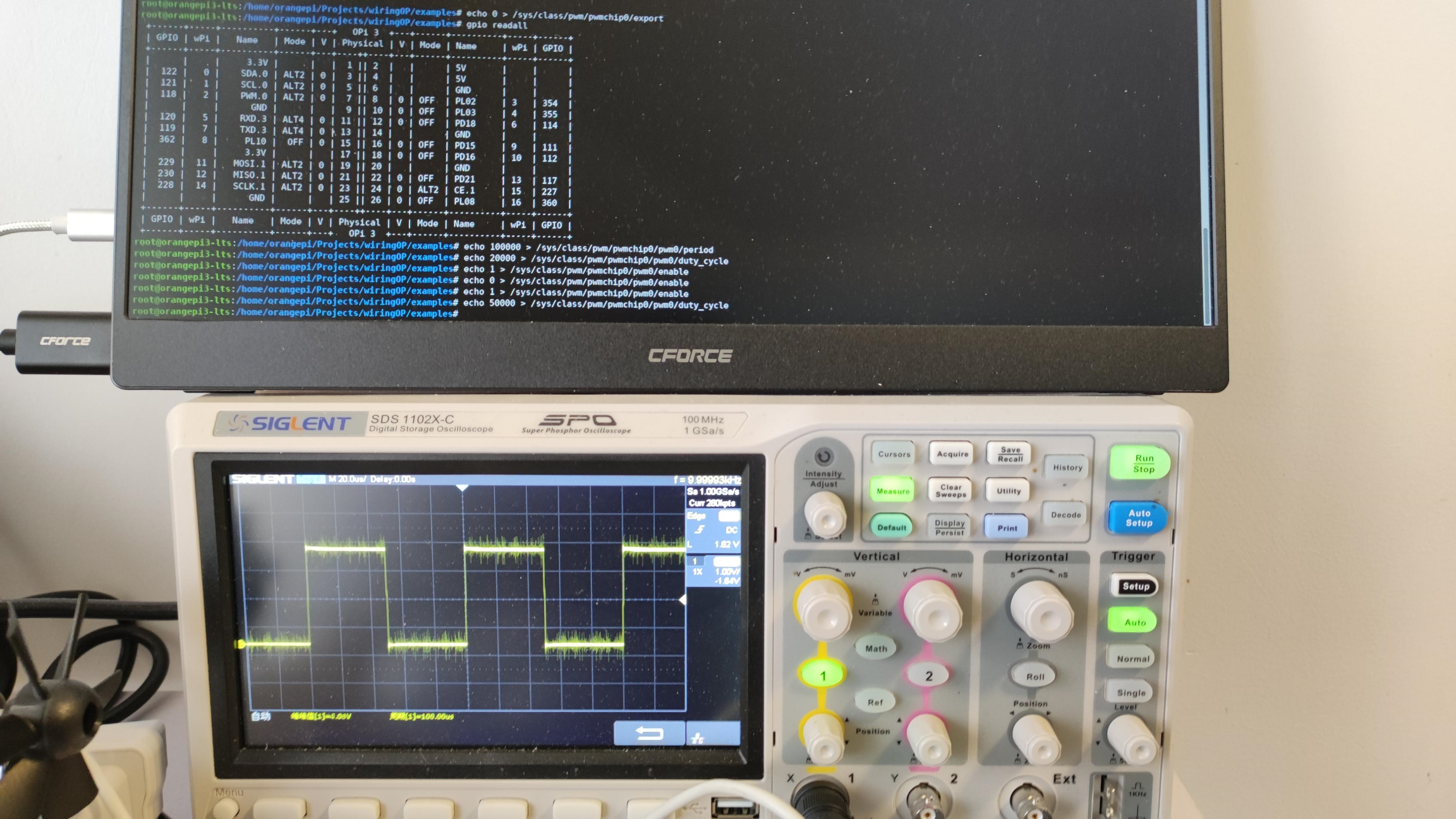

### GPIO-PWM
![pwm测试](//image.lceda.cn/pullimage/d91en7CHB1Gpb05tpJ4y25astqCZP4zPRNHJof9i.png)

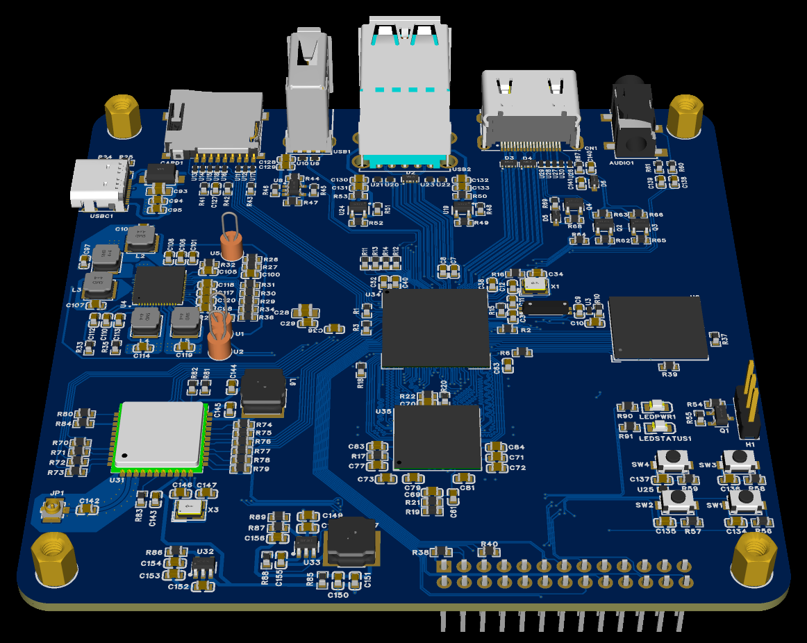

### 渲染图
![板子正面效果图](//image.lceda.cn/pullimage/4f0MS10cLhmFeE03tsH20kUnJrJGkiYNRuMLap9c.png)

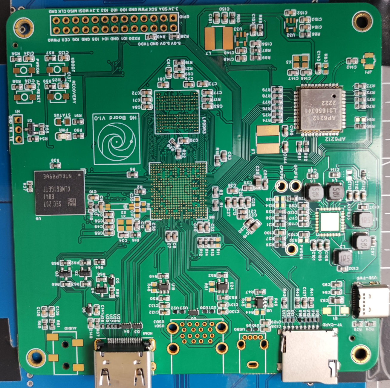

### 板子正面(SMT贴片后)

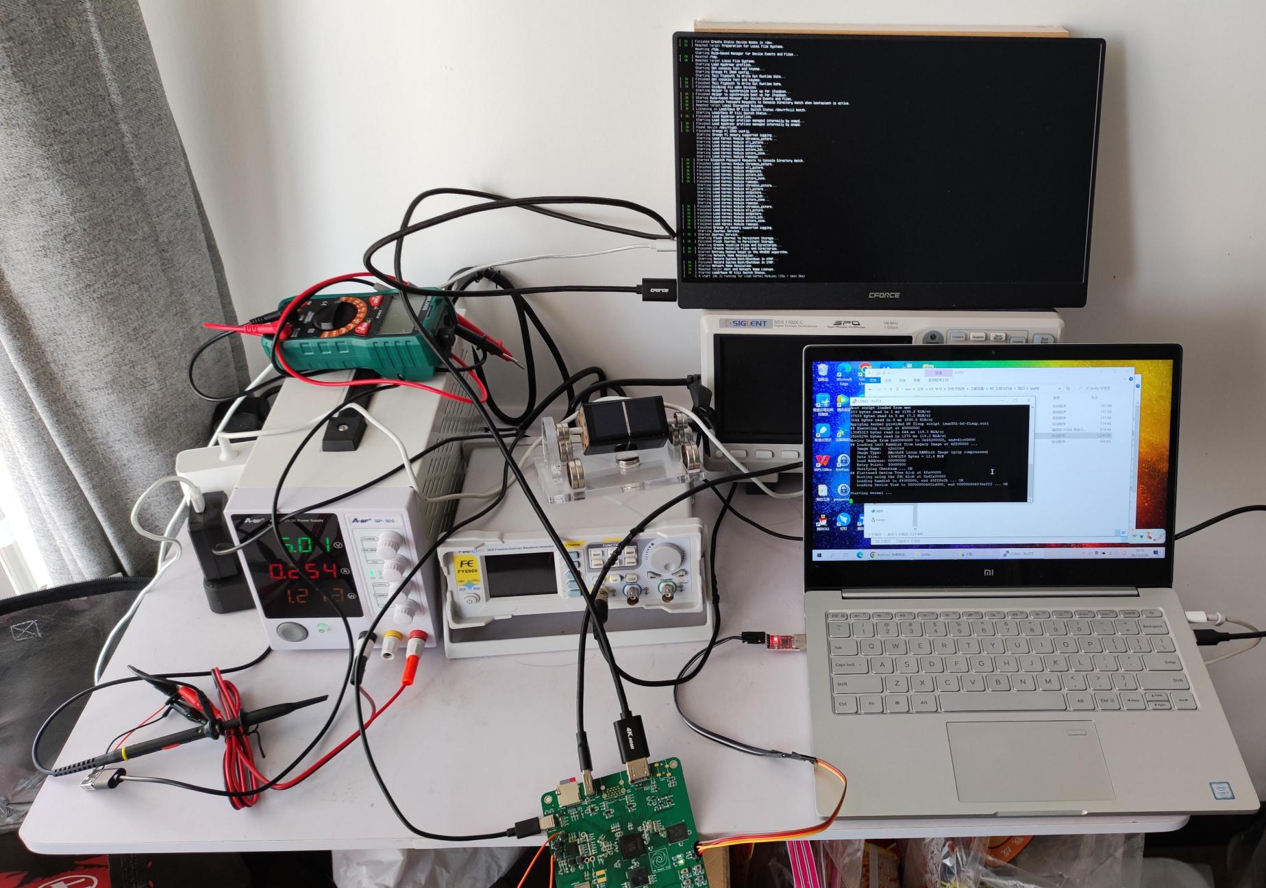

![未焊接正面](//image.lceda.cn/pullimage/IqtCxqVL5MwBC4siamEhg1gpCOcHloY8P00Qwhur.png)

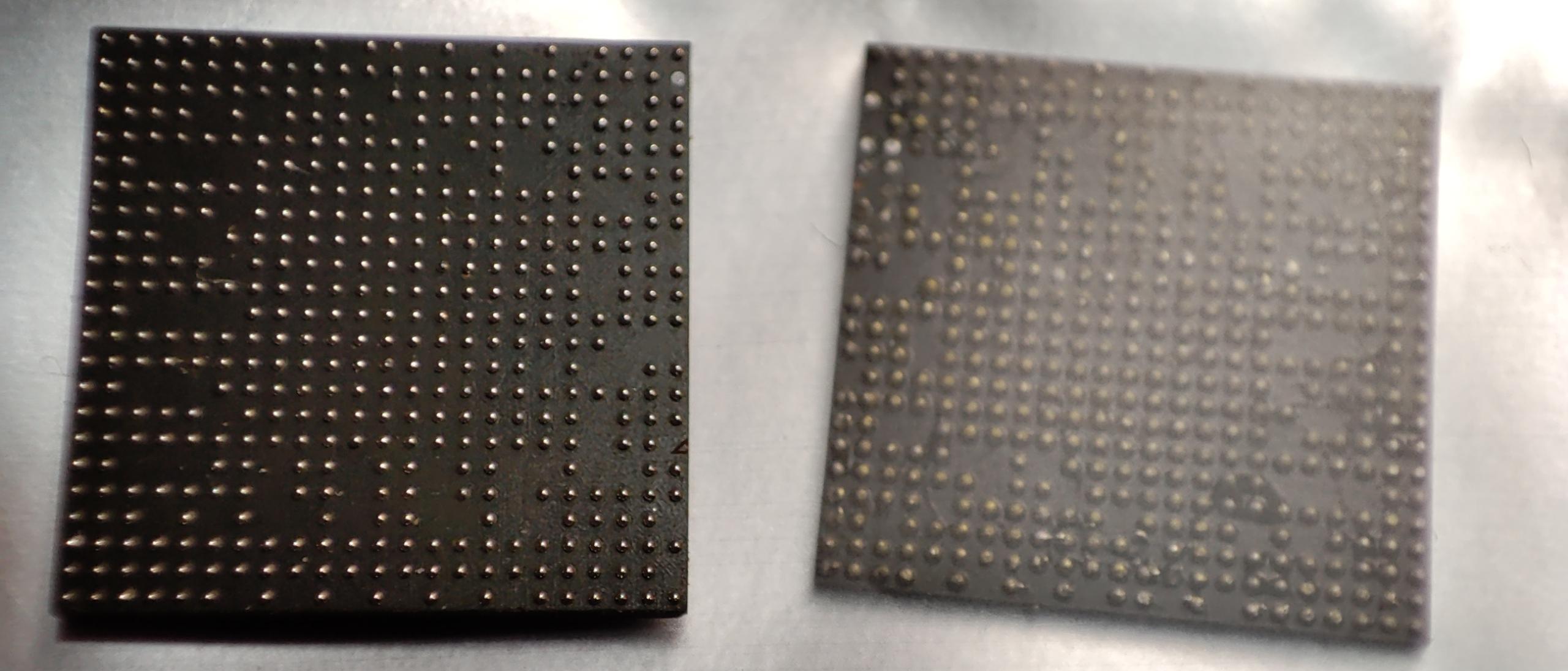

### BGA焊接的摸索
*左边是重新植球后的芯片(掉了一个锡珠+锡珠偏小),右边是焊接失败的主控芯片*
![BGA植球](//image.lceda.cn/pullimage/BRod2ui8Qfo2zV1WMJX8yyjQm6u5YQr2XoyeFSxK.jpeg)
### 焊接中的板子
![焊接中的板子](//image.lceda.cn/pullimage/zeuuJBnXKTjCx480iDrZTVbQbp92qOBnAP0Tfl0t.jpeg)

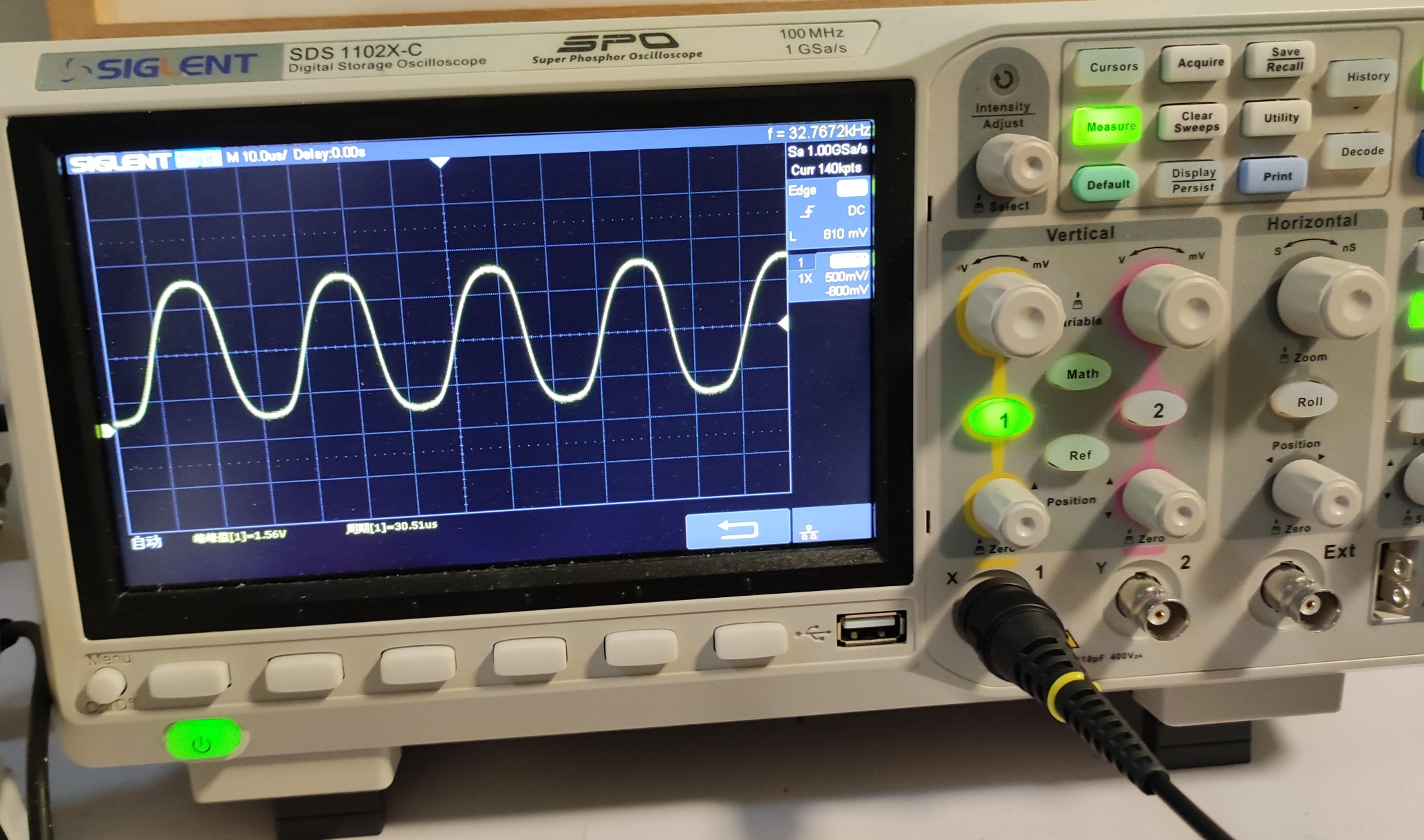

### 主控芯片32.768K晶振
![32.768K晶振测试](//image.lceda.cn/pullimage/7EGC7FWFKSb5T74MYiAiGsV0WawBW8grXbFWXnYp.png)

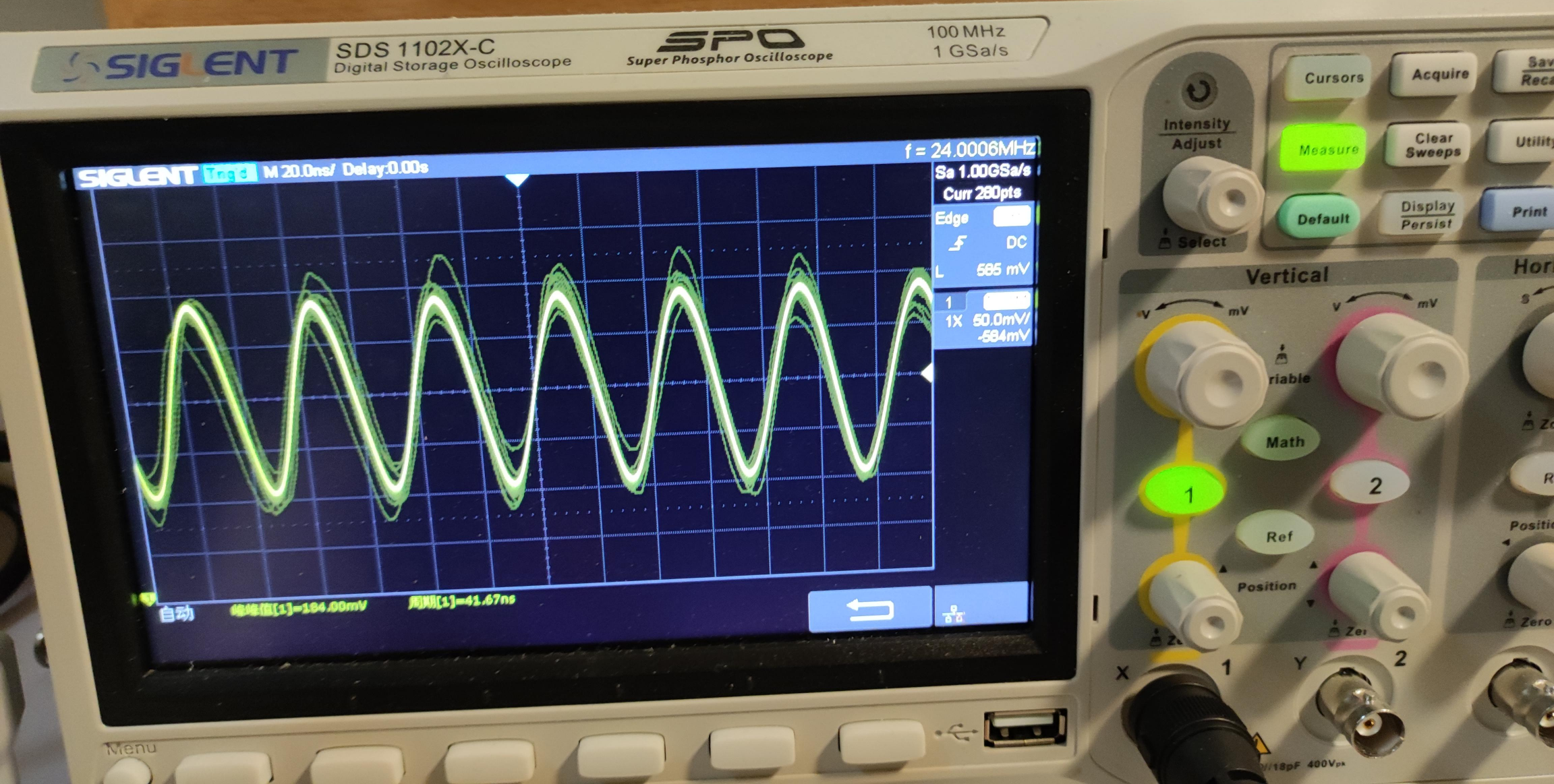

### 主控芯片24M晶振
![24M晶振](//image.lceda.cn/pullimage/X5eh89do5ubhPo3fnK2oURUttru5wvRmgELriiiS.png)
### LPDDR3内存测试
![LPDDR3内存测试](//image.lceda.cn/pullimage/QjpjbkGmayMKBwmFMuCLRfVoAwDxtgtnQ3ADyQ3n.png)

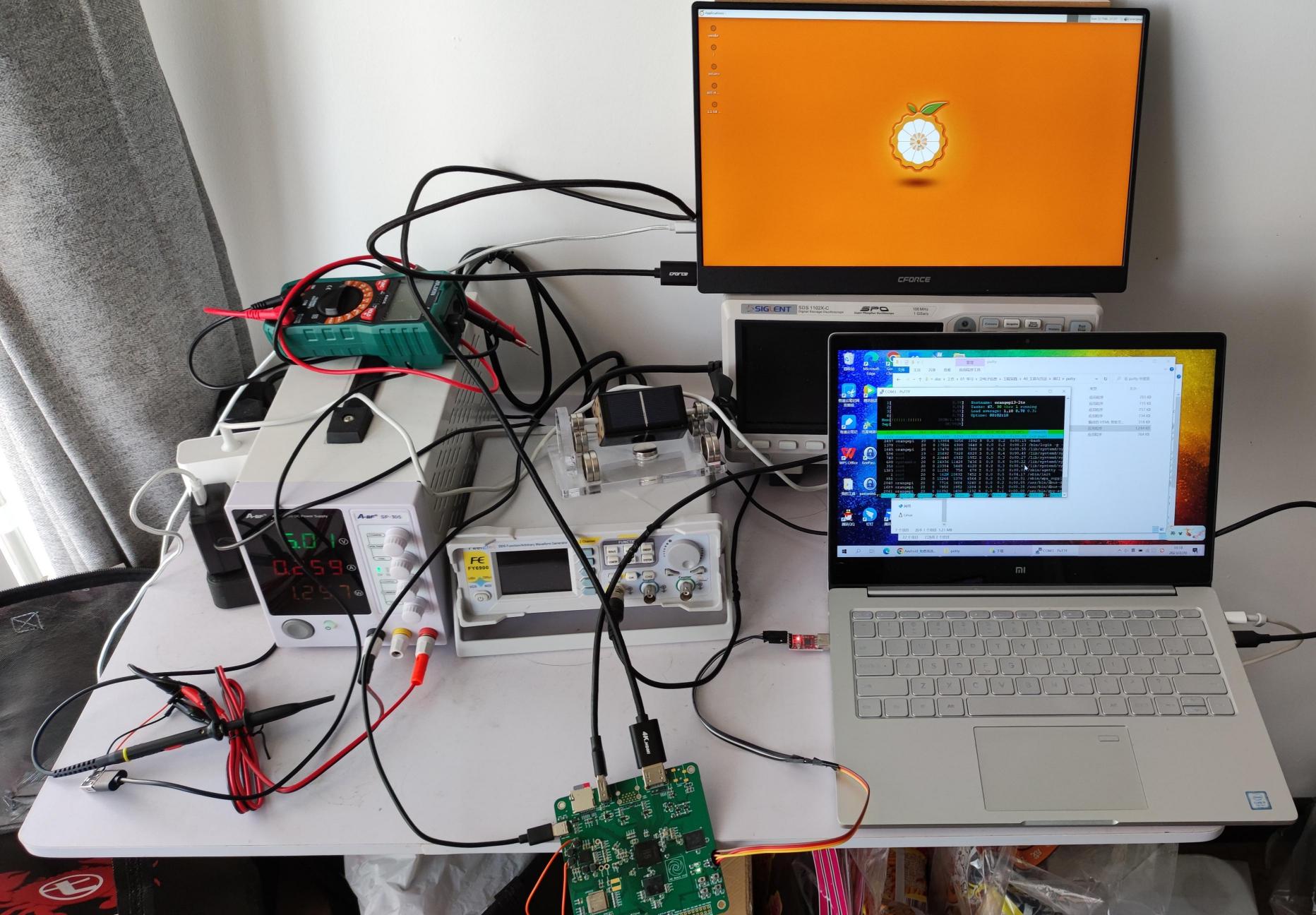

### 加载linux内核
![加载内核](//image.lceda.cn/pullimage/PfMTkNDIPUQfWJOC32TkhzbeKlHvGcgpC6Jw5nbQ.jpeg)
### 加载Ubuntu桌面
![进入桌面](//image.lceda.cn/pullimage/dvP3xTVpL7YNkOUFCH2Omb03SP1Hqhg3JuxyyHg3.jpeg)

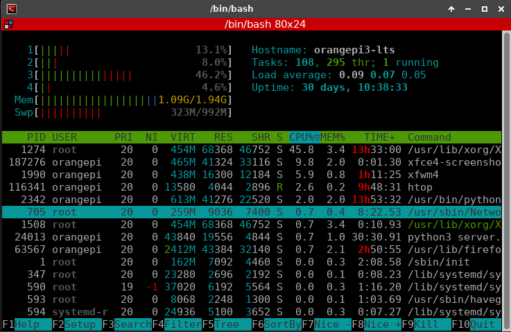

### 连续稳定运行30天
![days_30.png](//image.lceda.cn/pullimage/T0XpHU4SkJW96rz42lwooCOoLeAoXyTFmmy1wDjs.png)

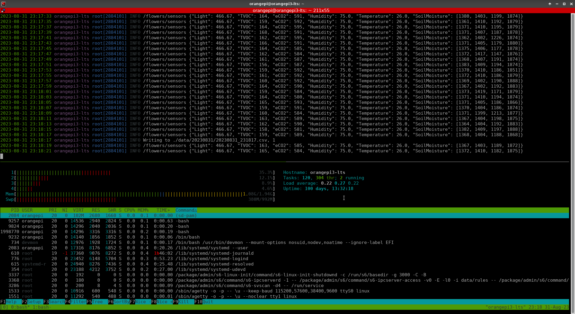

### 连续稳定运行100天
运行轻量任务,包括GUI,MQTT服务和python mqtt程序。
![Screenshot_2023-08-31_15-18-27.png](//image.lceda.cn/pullimage/d3OfntkKeGEMhfupa7h8ZqkDt8WakA9eG3jn3nK7.png)

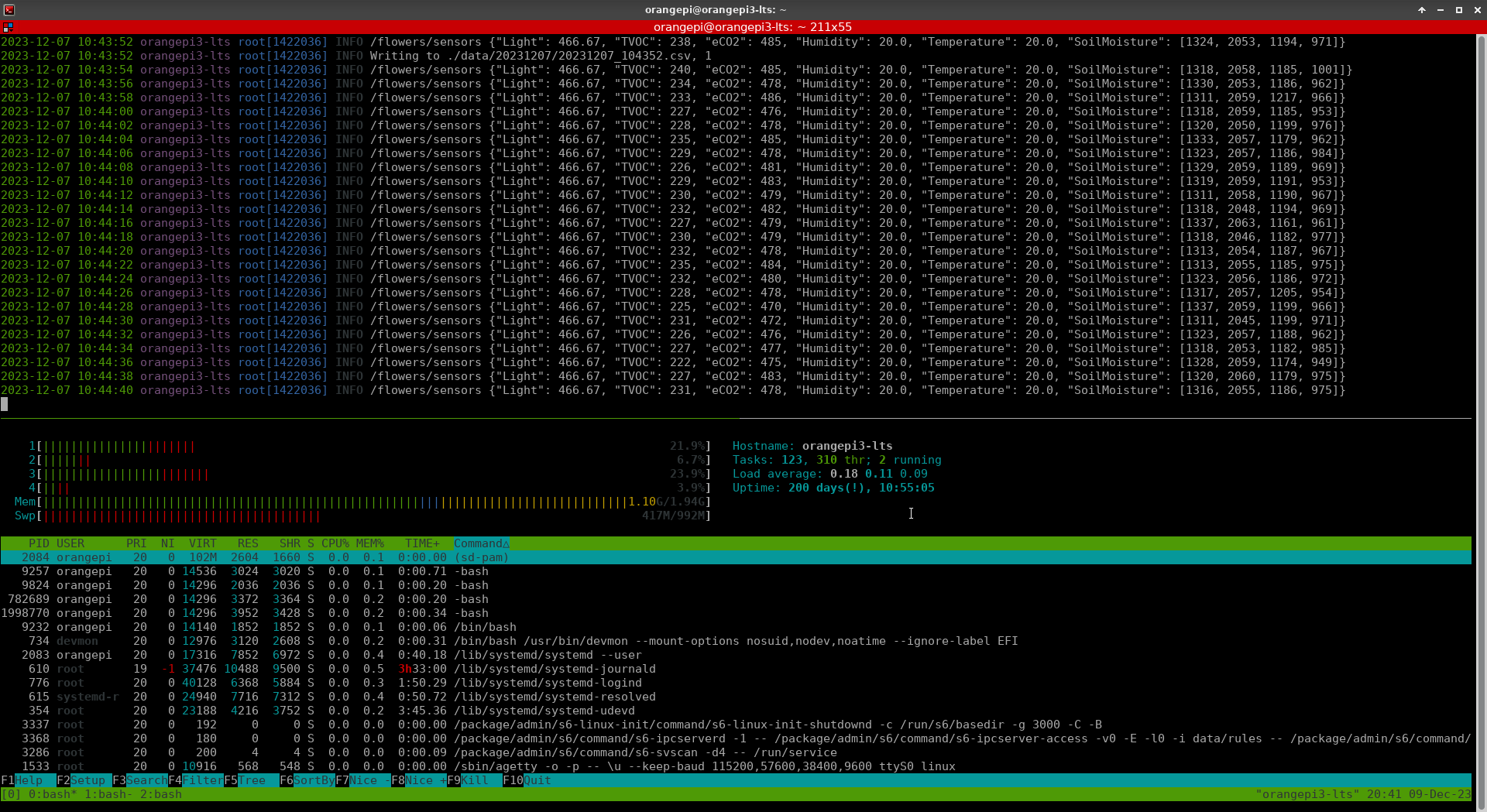

### 连续稳定运行200天
![Screenshot_2023-12-09_12-41-13.png](//image.lceda.cn/pullimage/JvOdVtBgOjJxEHBqtiaijjAqejxFilBhTvfRPL4s.png)

* ~~猜测存在轻微电源完整性问题,可能和我使用0603封装的电容而不是0402封装,导致并不能将所有的电容都摆的离主控芯片比较近。~~
* **将开发板供电从可调电源换成手机充电器,已经看不到电源完整性导致的问题了**,当前已经连续稳定运行30天。
* 猜测是手机充电器的电源质量要比100元+的可调电源要优秀。
