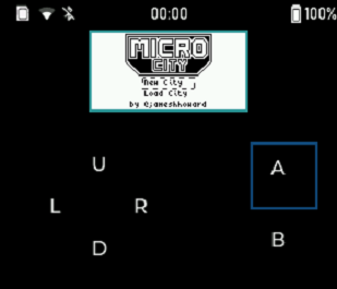

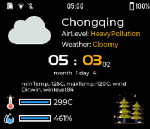

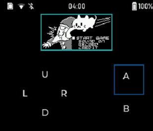

简介:由X-Track和Peak改进和丰富而来的一个基于ESP32芯片平台的多功能的小玩具,主要的功能有:MP3音乐播放器、联网天气显示、时钟显示、Arduboy小游戏
开源协议: Public Domain
创建时间: 2022-01-11 02:57:25
更新时间: 2024-03-12 18:18:23
项目工程在:https://github.com/lithiumice/XTerminal
模拟器工程在:lithiumice/XTerminal-Simulator (github.com)
代码工程在:lithiumice/XTerminal-Software (github.com)

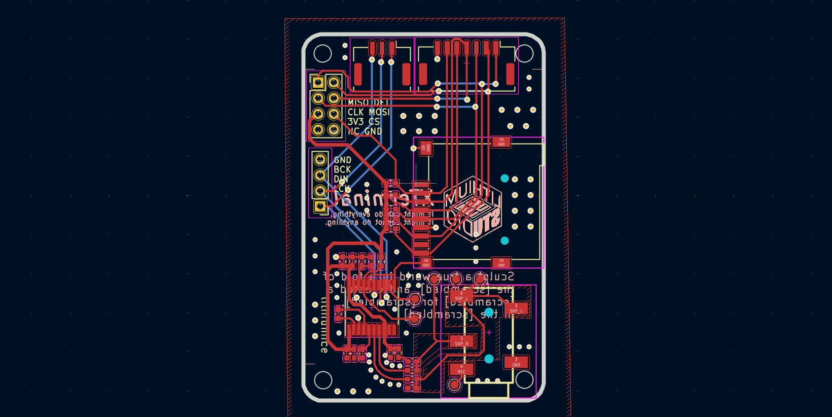

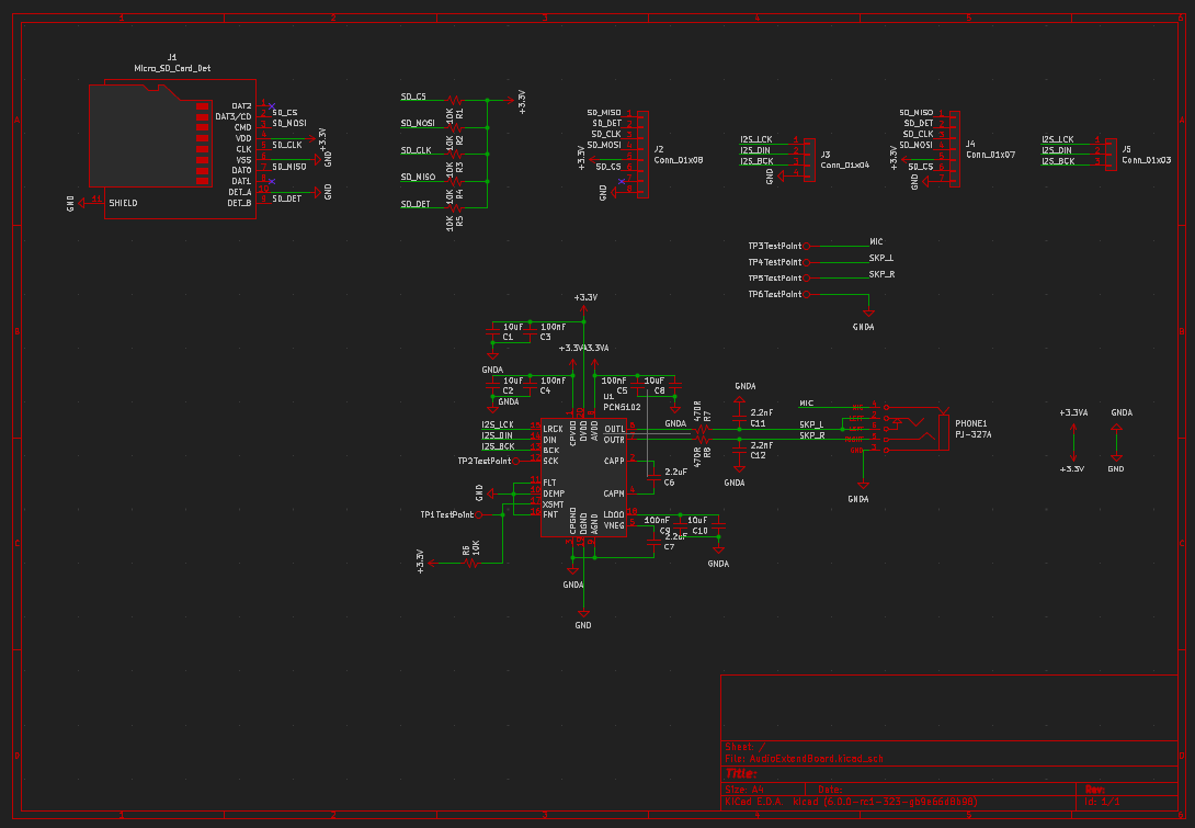

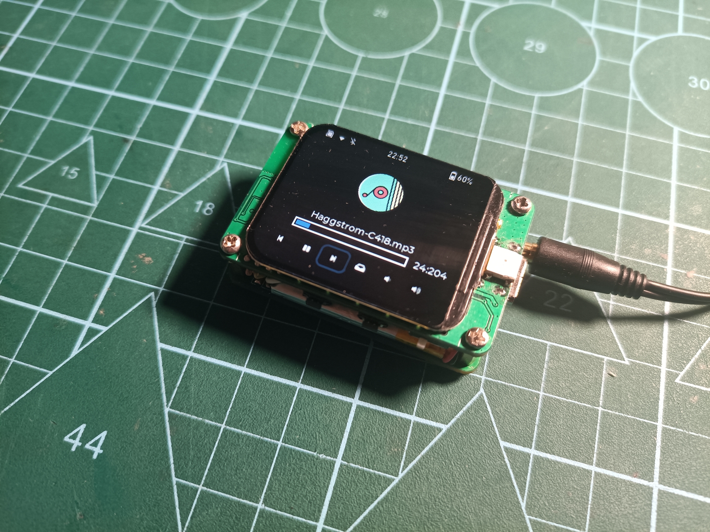

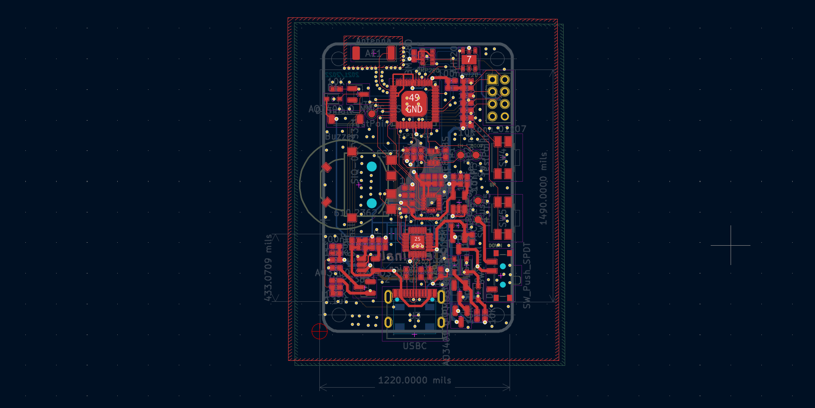

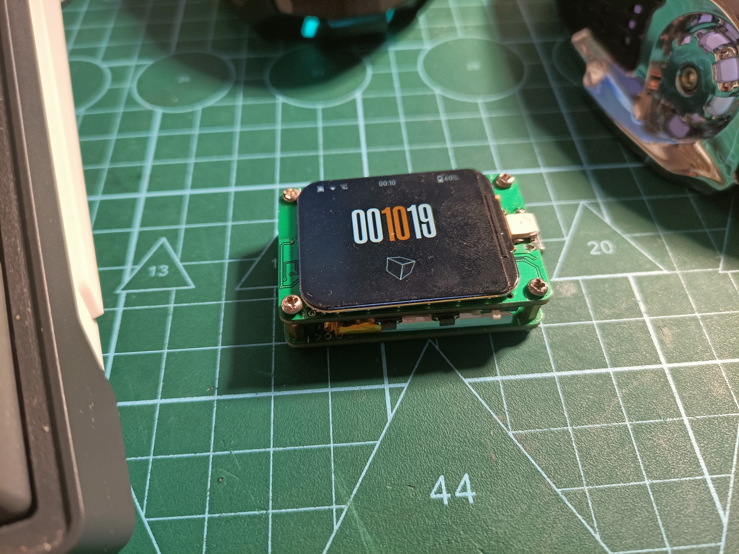

PCB在项目工程的1.Hardware中,使用Kicad绘制。分为主控板和音频板,两者的硬件连接没有设计好,实际焊接为了便于组装就用了粗一点的飞线把主控板和音频板上的sd卡引脚和音频信号引脚连了起来,我只做了临时的用于验证的一个版本,后面没有心情完善了,只能说这只用于抛砖引玉。
模拟器工程使用Visual Studio 2019
代码工程基于Platformio
焊接和组装完成的成品效果:
时钟显示:
天气显示:(没拍实物图,就只好放模拟器的截图了)

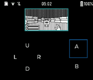

几个小游戏:

主板PCB:
音频板原理图:
音频板PCB:
