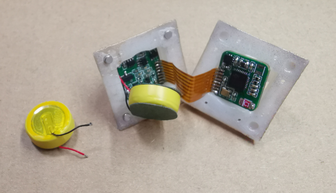

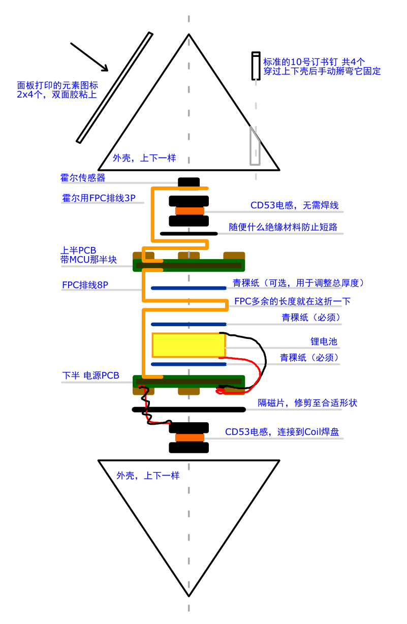

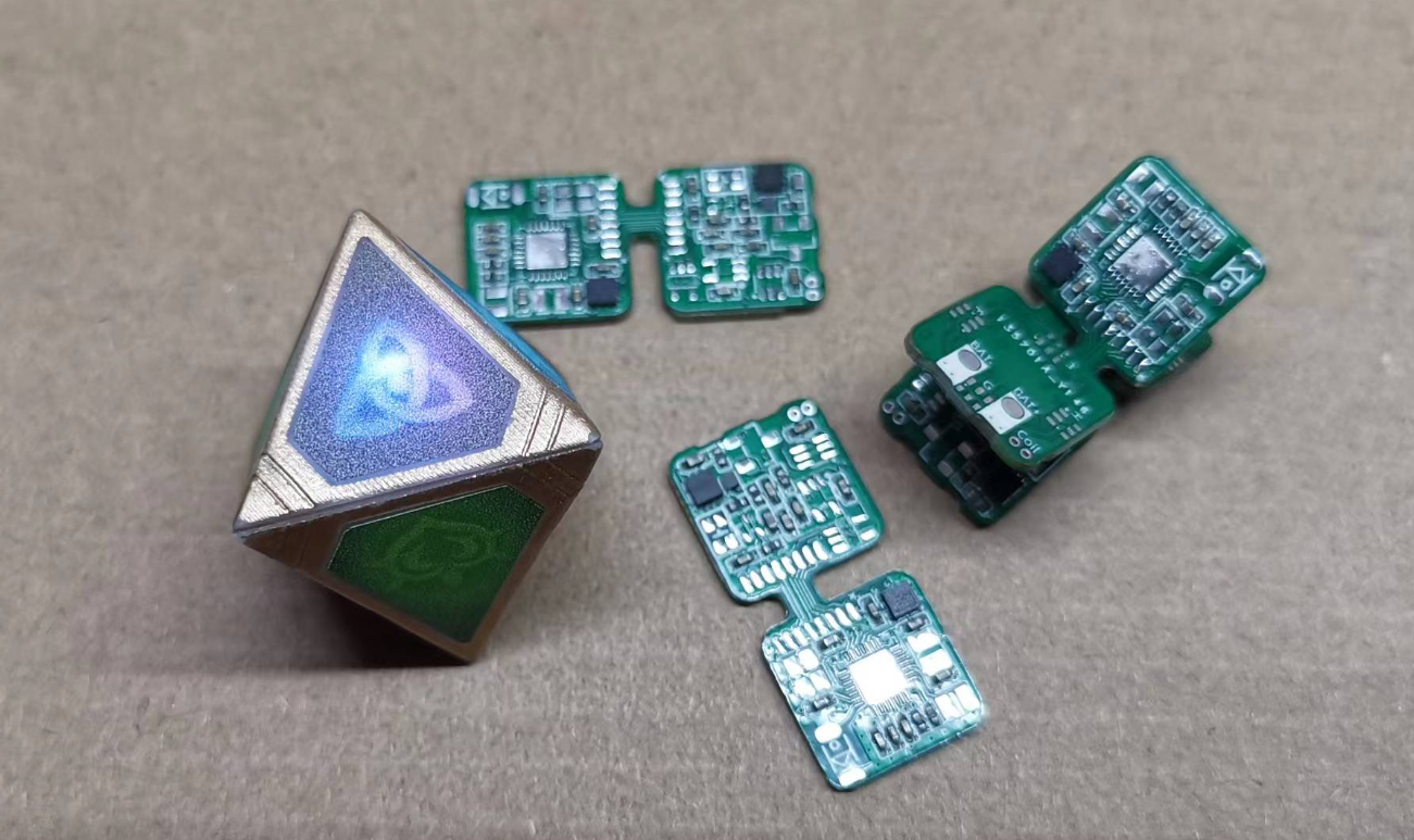

# GI Dice V1.3 这是一种原神七圣召唤中的元素骰子的可低成本 DIY 的实现 (GI = Genshin Impact = Genius Invokation) 关于使用效果和组装流程,你可以看看 [这个视频](https://www.bilibili.com/video/BV1Vs4y1V7eA) 本设计中,除了外壳、元素图标及 PCB 需要给 JLC 氪点之外,其余全部使用立创商城或淘宝零售可买到的全新部件实现,无需额外定制 项目主页在 [Github: libc0607/GI_Dice](https://github.com/libc0607/GI_Dice),源代码、外壳、BOM、组装教程等其他内容会陆续更新上去 ![微信截图_20230302151527.png](//image.lceda.cn/pullimage/cuejKvgIcmGYKvphBoFDdvZPbg22PCXocQYCFn7C.png) ## 特性 * 正八面体,边长 22mm * CH573F 主控,通过蓝牙广播实现多个骰子同时向中控传输骰子朝向及电量信息 * 打牌计分中控我没打算做,但我会给个在 ESP32-S3 上做接收的例程,想做中控的可以直接对接 * LIS2DW12 三轴加速度传感器 * 8 个 APA102 (SK9822) RGB LED,支持关断 LED 电源以省电 * LIR1240 55mAh 锂电池,以及正经的充电管理和电池保护 IC * 使用无线充电,配套的充电盒在 [这里](https://oshwhub.com/libc0607/gi_dice_charger_dual_nobat_v1_0_rel) * 霍尔传感器实现放入充电盒后关断电源,此时功耗大约几个 uA ## 制作注意事项 * 板厚 1.0mm,默认叠层结构,应该是可白嫖的,建议 SMT 贴基础库+部分扩展库(加速度传感器、保护以及充电 IC ) * 面板打印 0.8mm 厚,至于材质我试了两种好像都差不多。。 * 2.2nF 谐振电容 需要使用 NP0/C0G 材质;外接电感为 CD53 10uH,必须不能是闭合磁路的 * 32k 晶振不用焊,22uH 电感可用 0603 封装以减厚,可缩至 10uH,但它得是个功率电感 * 霍尔需要选择低功耗且推挽输出的型号,我用的 CC6203ST (C285997) * 使用 3P 1.0mm间距 30mm长 可焊接的 FPC 连接上板与霍尔传感器 * 先焊元件面,再焊 LED,推荐使用~~联想同款~~低温锡焊接 LED * 通过 USB 烧写,你需要飞线到上板的 DP/DN/BOOT/GND,在拉低 BOOT 时使用磁铁重启以进入下载模式 * 烧写时关闭将 RST 用作复位的选项,那个 PIN 被我当作 GPIO 了 * 烧写验证功能可用后,将 PCB 从中间切开,记得测一下相邻有无短路 * 使用 8P 0.8mm间距 30mm长 可焊接的 FPC 连接上板与下板;这两个排线在淘宝同一店(\*排线仓库)有售 ## 组装 整体结构是这样: ![assemble-guide.png](//image.lceda.cn/pullimage/cFDeYkcJduios55yWt7HNhYlzizOv80UheVODYmT.png) 外壳 STL 之后会上传到 Github 下图中四角可选使用 Φ2mm * 1.5mm 的磁铁作为辅助定位柱,也可不用 如果对焊工没有自信,推荐将电池换为 301012,这样更容易盖得上 ![微信截图_20230302155035.png](//image.lceda.cn/pullimage/b6Hdh6kRvGG1O6gFCpfsSsfb8lWczPfT56BGgmng.png) ## BOM ~~太多了懒得弄,先 to-do~~ 见附件,但我不确定有无遗漏 ## 开发 & 调试 源码会上传到 Github 使用 [MounRiver Studio](http://www.mounriver.com/) 进行开发,你可以参考沁恒的 [这个教程](https://space.bilibili.com/489340606/channel/seriesdetail?sid=474190&ctype=0) 快速入门;API 文档和例程包含在 [CH573 EVT](https://www.wch.cn/downloads/CH573EVT_ZIP.html) 中 调试器为 WCH-Link,如果是淘宝买到的,可能需要先切换为 RISC-V 模式 这个板子体积小不便于飞线,如果你想进行开发,可以使用我的 [这个](https://oshwhub.com/libc0607/gi_dice_devboard_v1-2) 板子,具有相同的原理图,但通过 2.54 排针引出了大部分接口 ## 关于硬件你可能会有疑问? 先写这些,之后看情况慢慢补充;对于一些问题,你可能会有更好的做法,欢迎提出 Q:无线充电发射都用了 XKT,为什么接收不用 A:第一版是用了的,然后我电池被充到了一个很怪的电压,不知道是不是我搞错了,所以 V1.2 就改成了 ![image.png](//image.lceda.cn/pullimage/rFSEvQkU2FhiIOJb8LoRNfvmHsckPc1IFSliopG7.png) Q:无线充电怎么不上 Qi A:体积限制。原本确实想 Qi,找到一个 CCX1121B,论坛上看到给资料,加了掰扯半天并不给资料,就没用了。其他的体积和成本都有点大 Q: 为什么上面还有一个电感 A:1配重,2把传感器顶到正确的位置,3提高一点传感器灵敏度 Q: 充电指示灯外面也看不见,需要焊? A: 必须焊,并保证上面有 ~1mA 电流,防止炸后面电容 Q:这天线匹配也不是按天线手册做的啊,能用么 A:放不下了。。另外那天线又没给仿真模型,发射功率也才 0dBm,总之同一张桌子上(正确的应用场景)连接没问题就行了;如果仅考虑 3nH 电感以及理想的 50 欧,如下图,那此时 VSWR 也有 2.4 ![微信截图_20230218131019.png](//image.lceda.cn/pullimage/8PKHBX9G5dIH7dWILQPZ74SiYiRNF5el97S26Y5m.png) Q:4.35V 电池? A:充电和保护 IC 都有高压版本,直接换 Q:我组装完怎么合不上啊 A: 换 301012 电池,薄一点 ## 已知问题 & 解决方法 待补充 1. 多扔几次后四角会掉漆……。那。。别扔它x ## 参考 & 致谢 * [jeansimonet/Pixels](https://github.com/jeansimonet/Pixels):一个精致得多但也贵很多的蓝牙骰子,本项目中的霍尔开关设计及充电部分电路受到了这个的启发 * [CH573 EVT](https://www.wch.cn/downloads/CH573EVT_ZIP.html):沁恒的官方文档,包含硬件设计及各种例程 * [@芒果小强DY:教你如何实现元素骰子自由](https://www.bilibili.com/video/BV1S14y1K7hi),我这里直接使用了他提供的图纸进行面板打印 ## 开源协议 除了带有元素标志的面板,其他全部硬件设计基于 [CERN-OHL-S v2](https://ohwr.org/cern_ohl_s_v2.txt) 或任何之后的版本开源 禁止拿去做毕设,你也不想被你的答辩老师知道你平日其实都在原神里打牌吧( 虽然选了这个协议,但目前我并没有量产出售的计划,更希望各位可以自己做做看;DIY有风险,下单请谨慎
