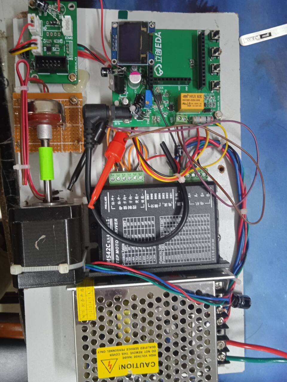

仪器系统的组成系统组成框图如图3所示,由电阻测量电路、A/D转换器、单片机系统、步进电机驱动等部分组成,其中电阻测量电路是仪器最关键的部分。
单片机通过控制继电器进行换挡操作,并通过控制A/D转换器采集分压测量电路电压,完成电用测量功能。单片机通过控制步进电机,并配合电阻测量,完成电位器阻值的自动测量功能。

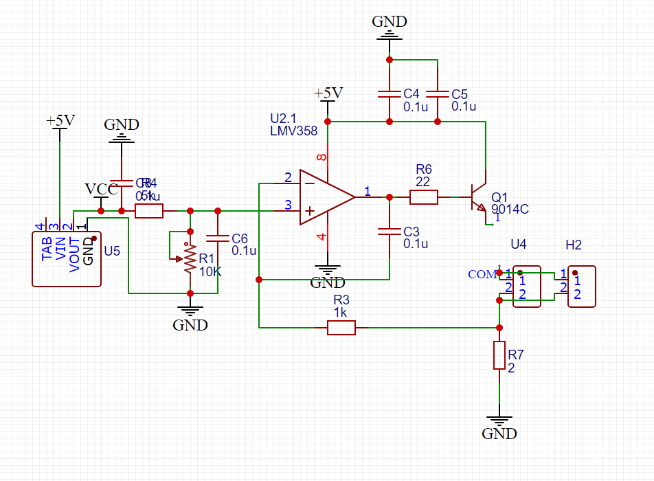

500欧姆以下采用恒流法测试结果:
电流:毫安
电阻:欧姆
100
100
100
电阻上电压
0.103V
0.501V
1.021V
误差:
0.3%
0.1%
0.4%
根据以上实验结果,确定电流为5mA。范围0-3.3V即电阻范围0-660欧姆。
三、电路设计
1.恒流电路
R1为定位器,调节电流的大小。

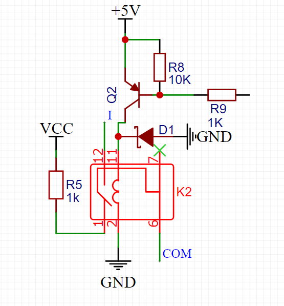

2. 分压电路
继电器常闭端接1K电阻,VCC3.3V供电。

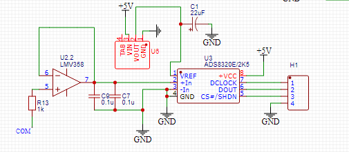

3.电阻电压采样电路
采集电路为16ADS8320外加电压跟随器

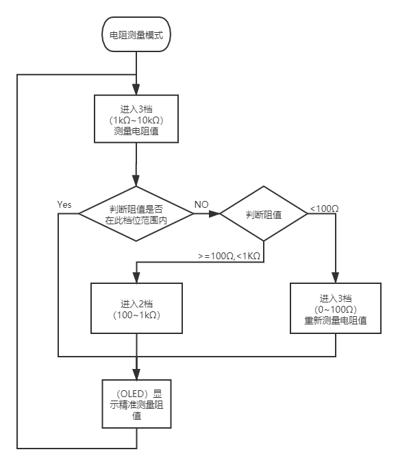

该功能程序的主要功能是通过对相应继电器操作,实现测量量程的自动切换。首先仪器置于中间档位对待测电阻进行粗略测量,根据粗测值进行通道切换,再进行精确测量,其流程如图6所示。

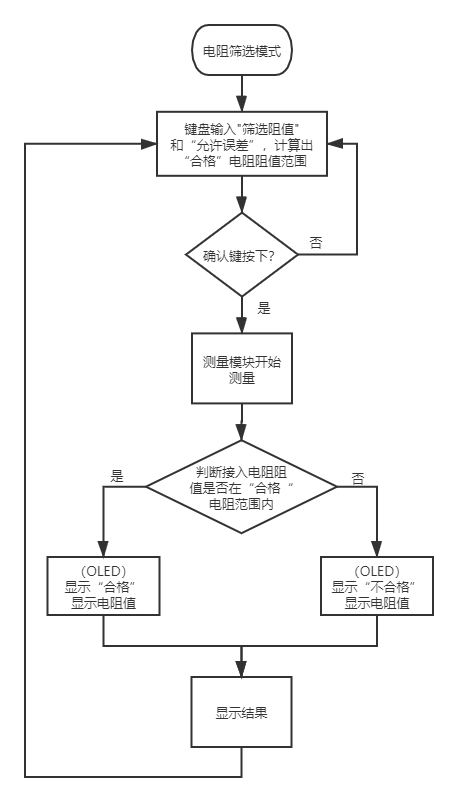

2.电阻自动筛选模式流程图
该功能的作用是进行电阻筛选。首先通过键盘输入的筛选阻值和允许误差,计算出合格电阻阻值范围;然后通过调用电阻测量模块,测量对被测电阻阻值进行测量;最后将测量电阻与用户键盘输入阻值及误差范围进行比较判断,将判断结果进行实时显示及语音播报。
其流程图如图7所示。

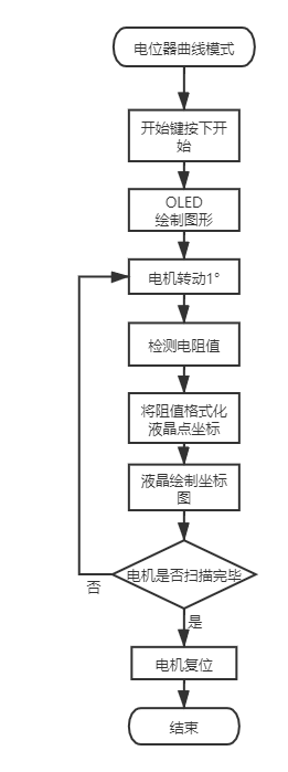

3. 定位器自动扫描模式流程图
扫描程序主要是通过步进电机驱动定位器,然后在OLED液晶屏幕上实时显示出定位器阻值角度变化的曲线,采用打点法。
