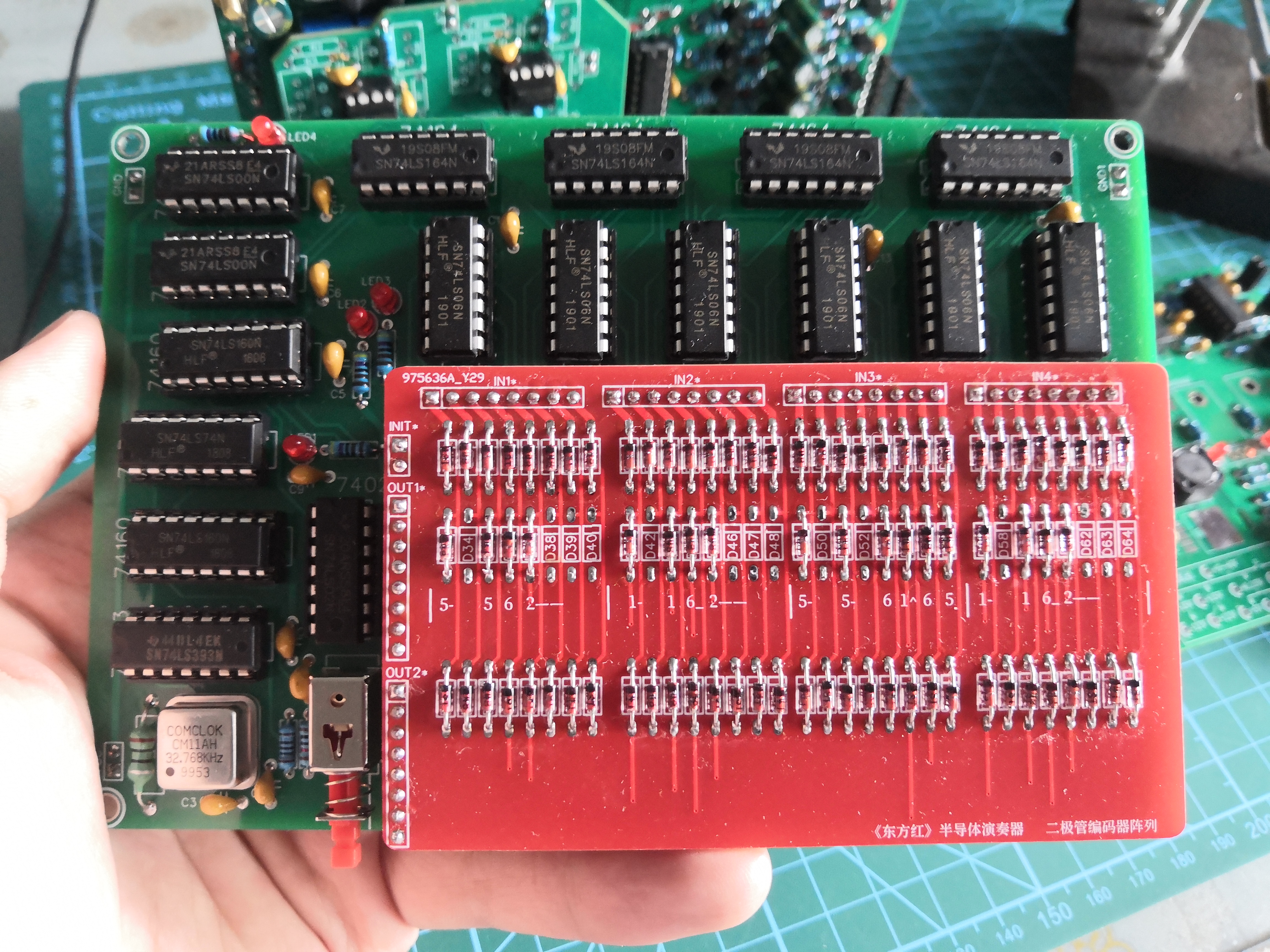

该项目旨在根据已公开的历史影像资料和论文资料,复刻东方红一号人造地球卫星遥测系统的乐音系统部分。
预期目标是不使用任何单片机和嵌入式系统,制作出能够自动演奏《东方红》乐曲前三句的电路。音色饱满且洪亮。
不使用任何中大规模集成线路,使用的运放和逻辑芯片均为很老很老的古董级(比如uA741、LM124、74LS/54LS等等)。

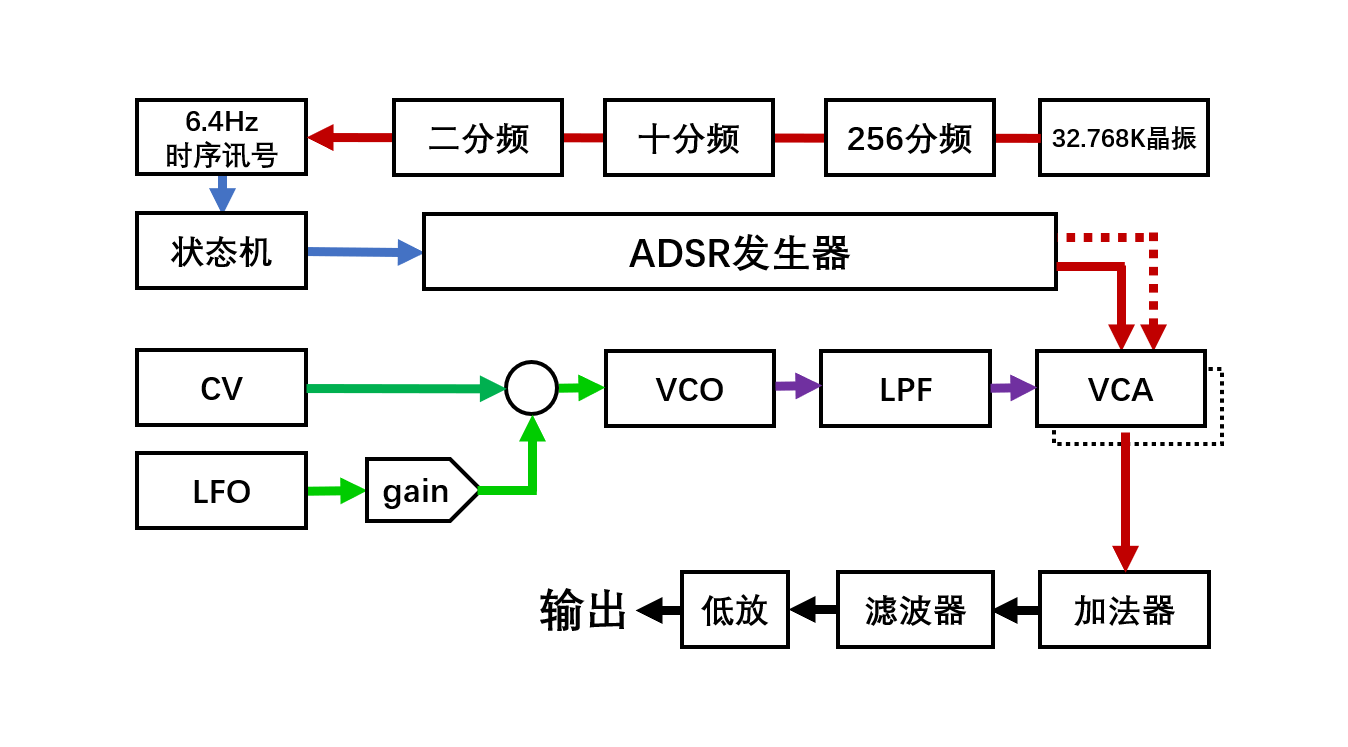

电路采用复用式电子乐设计,主要分为时序控制器、颤音振荡器、音源VCO振荡器、带通滤波器、包络线生成器、乘法器、混合器、前级放大、电源等......

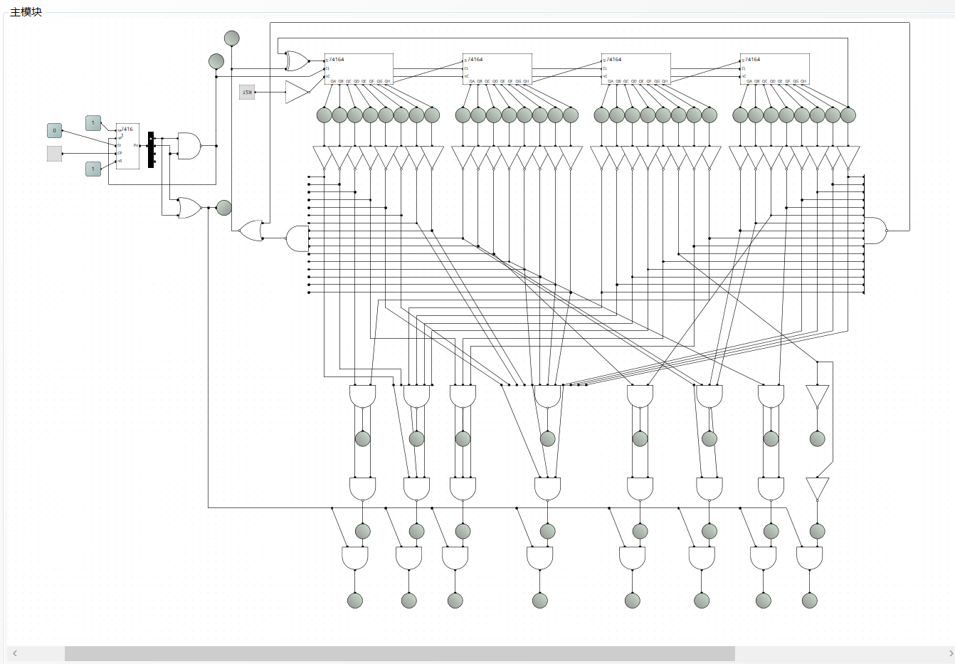

数字部分以74LS164移位寄存器为核心,使用循环法对乐曲进行编码,
颤音发生器部分以74HC4046的VCO为核心,使用压控对输出频率进行调频调制,以达到FM乐效果。颤音振荡器频率在3.5-3.9Hz之间。
电源部分可能考虑加入主动温控系统。

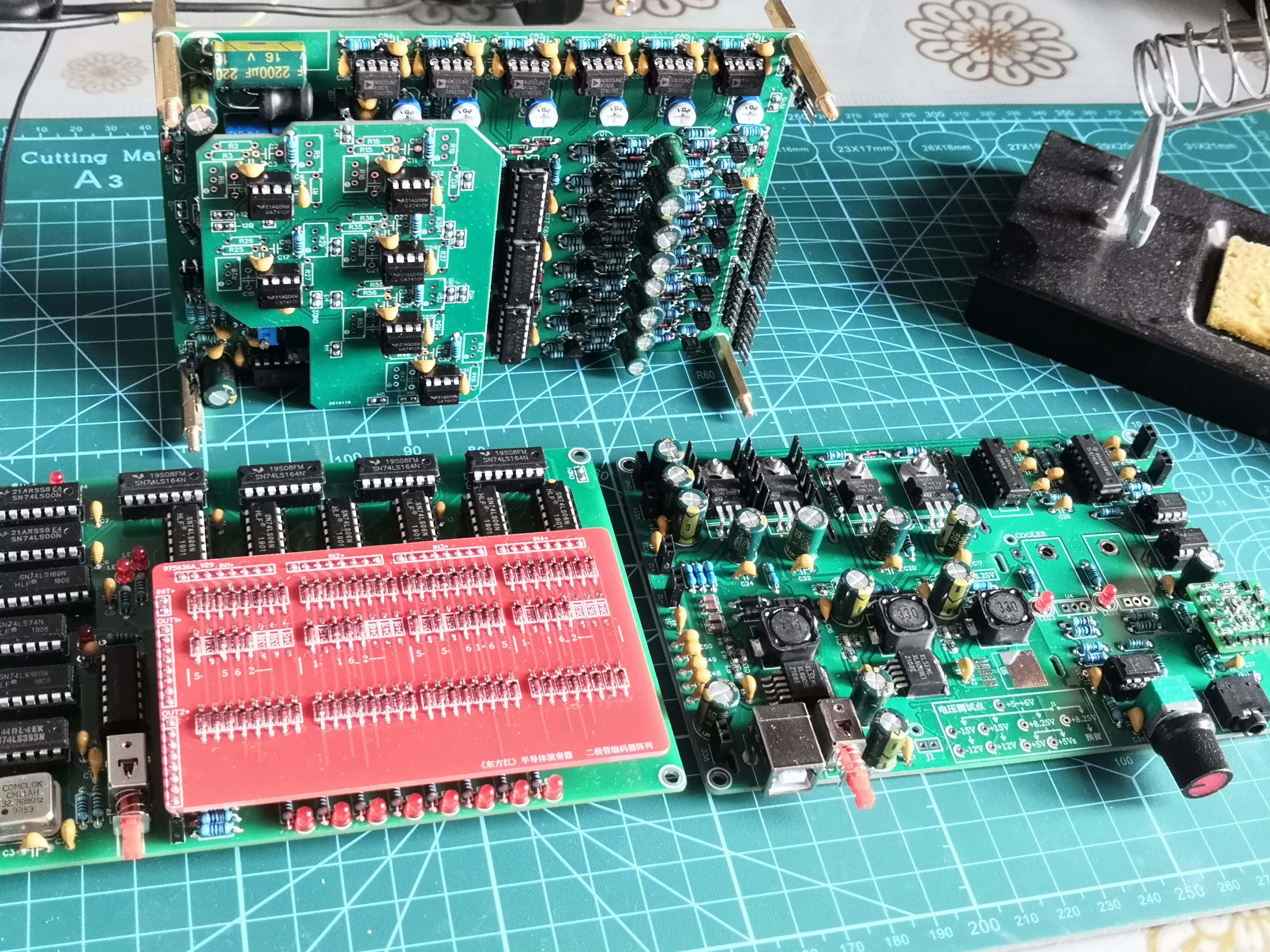

--立项+确定方案(2021年12月末)
--数字主控部分设计完成,音频部分方案正在商议(2022年3月14日)
--音频效果仿真(2022年4月3日)

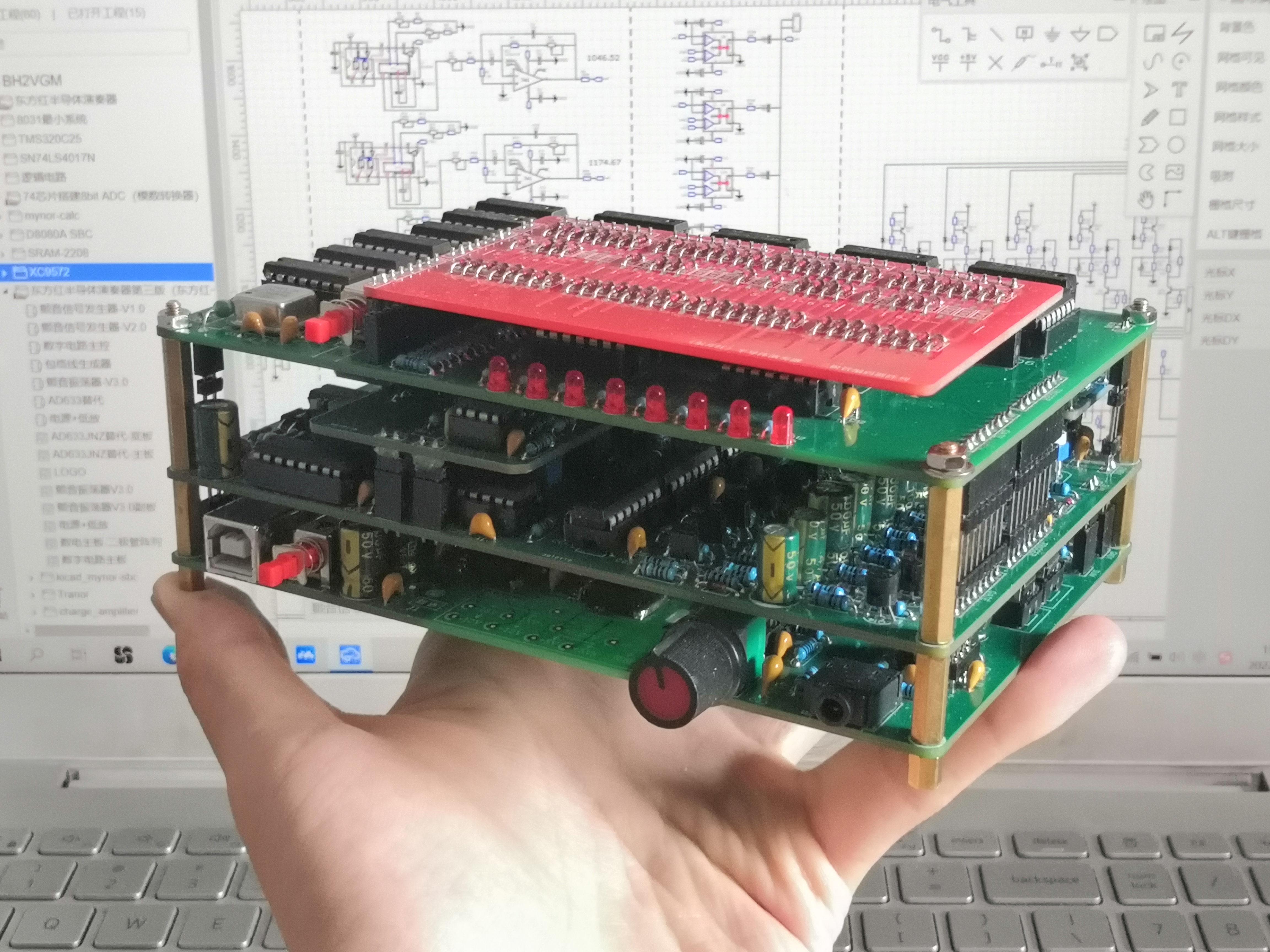

--主要开发人员处(BH2VGM)物流中断,项目严重延期,预计在2023年4月24日(东方红一号卫星发射53周年)前完成。(2022年4月15日 书)
--目前数字部分已经完成仿真和实物测试,电源部分还有些问题。乘法器替代方案正在制作,衰减器部分尚未测试(2022年6月25日 书)
--乘法器超高,正在重新制作(2022年7月17日)
--目前已经完成音频相关的所有部分,数字电路部分正在debug,板子布线有误(2022年8月)
--基本完成,功能正在进行测试,电源部分舍弃部分方案,改为直接供电(2022年9月23日)
数字主控部分简化仿真:
数字部分实物:
目前(2022年6月25日)进度:已经完成硬件的80%,尚未开始统调
成品图:
系统功能框图如下:
