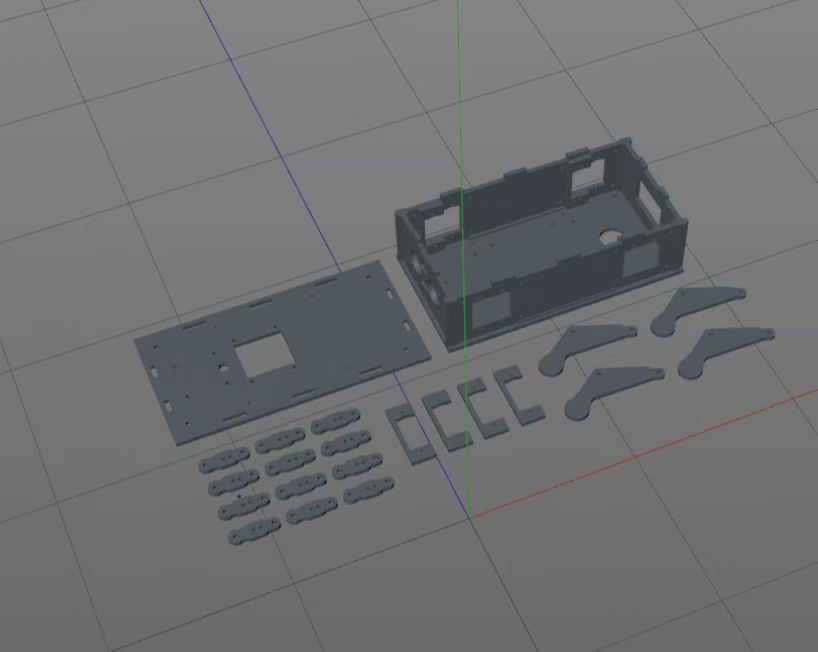

狗身体结构: 亚克力切割版本 (约20元)
三维猴3D打印版本 (约100元)
其他:M2.5螺丝,防滑螺母和自攻螺丝若干 ,约10元 7.4V锂电池:15元。
(舵机螺丝,都是自带的就行,12个M2.5*10的螺丝, 12个M2.5的防滑螺母, 4个40mm的双通柱, 8个M3*10的螺丝, 8个M2.5*7的螺丝)
