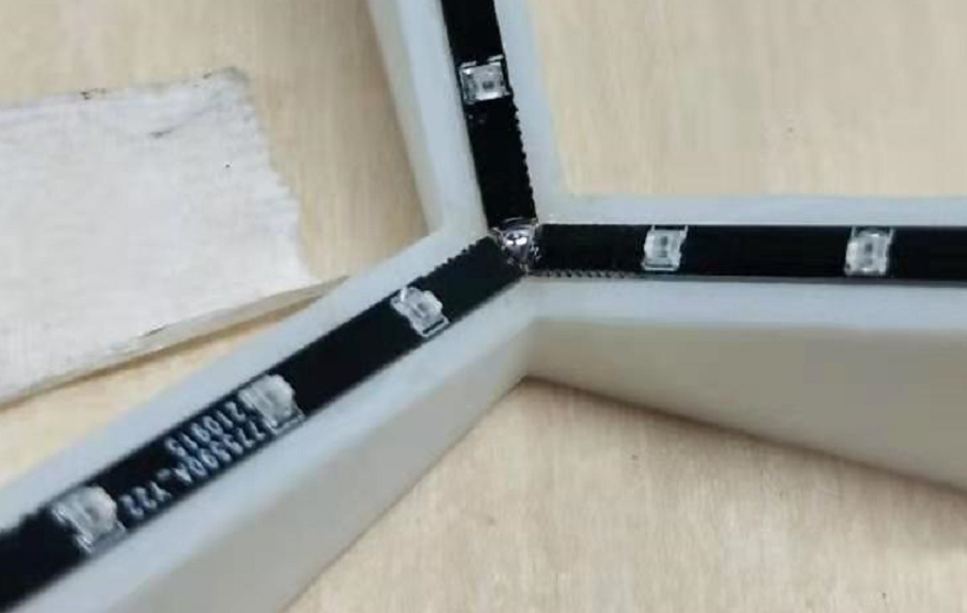

是使用嘉立创的三维猴3D打印的一个立方体骨架,六个面都是空着的,然后使用使用12根LED灯条焊接成一个立方体,放到3D外壳中,使用激光雕刻机按照指定尺寸切割了透明亚克力贴上半透膜,封上6个面,上电即可实现无限镜的效果,里面有很多多彩LED闪烁,达到群星璀璨的效果。

尝试使用了三维猴3D打印的焊接辅助支架焊接了个灯板,比之前焊接轻松多了,至少不用费劲调角度确定灯板的位置了。

费了老鼻子劲,把灯板的拼板分离开。这个是个大问题,拼板尺寸不够,嘉立创不接受5mm内的拼板,而且锣边对板子尺寸还有要求,让人很难受。
上次测试焊接灯板,挺轻松,可是这次焊接新的灯板好难办啊,焊接支架都要烫坏了才马马虎虎焊好。可能跟这次板子颜色有关系吧。
不过还好,总算是焊接完成了。

之前那版led灯板实在是太难焊了(也可能是我手不行)
我就改了一版,现在焊接还是比较舒适的。
只是需要背面也需要用线连接一下。
效果也不错,主要是不那么费手了。

4.灯板推荐下面的LED-ZFM,相对来说,裁切会轻松一点点。
5.灯板推荐阻焊颜色黑色;厚度0.8mm;底板推荐阻焊颜色黑色,厚度1.6mm。
