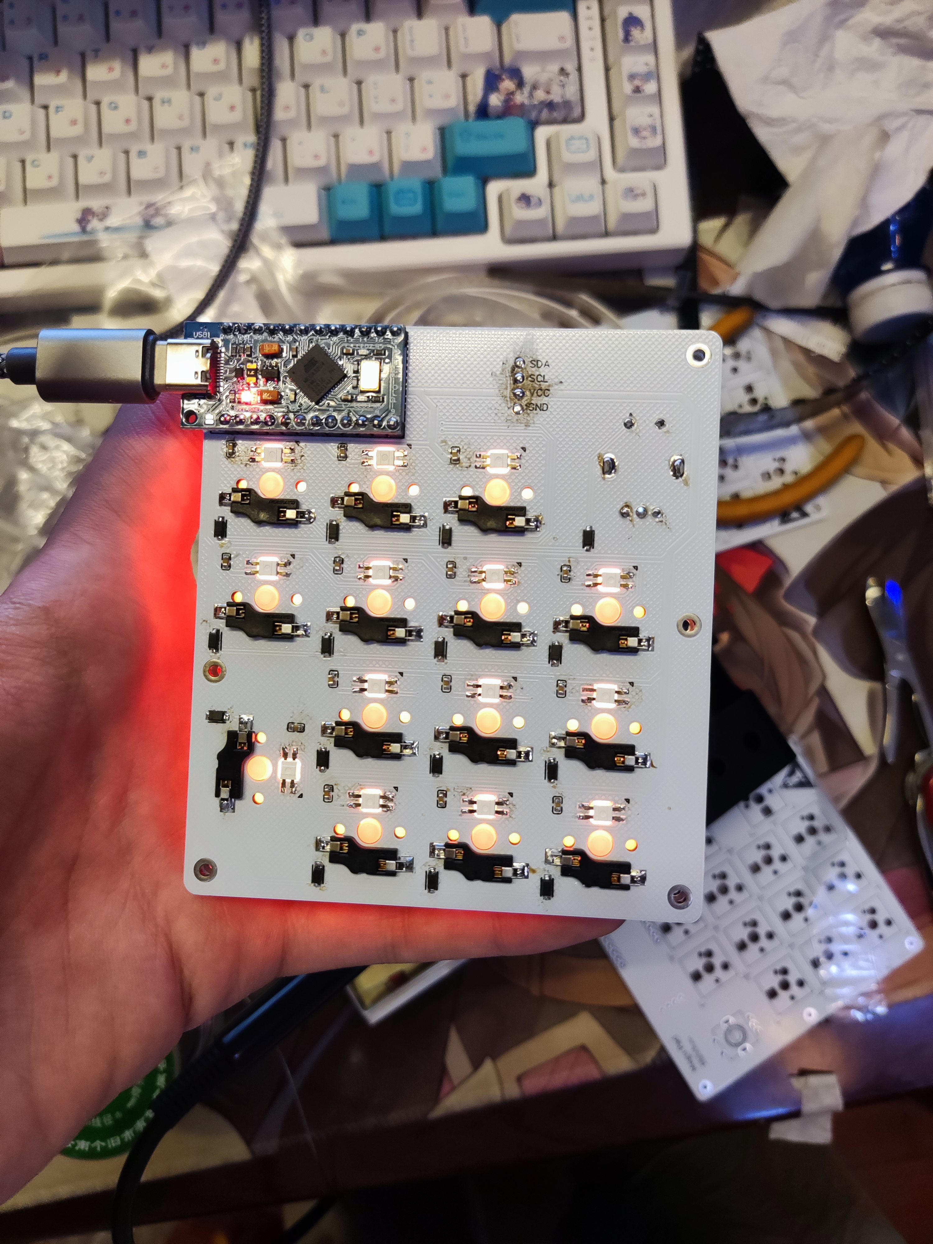

简介:使用Pro Micro作为主控的PAD小键盘,带一个旋钮和OLED屏幕,上灯位热插拔,QMK固件,支持Vial改建
开源协议: GPL 3.0

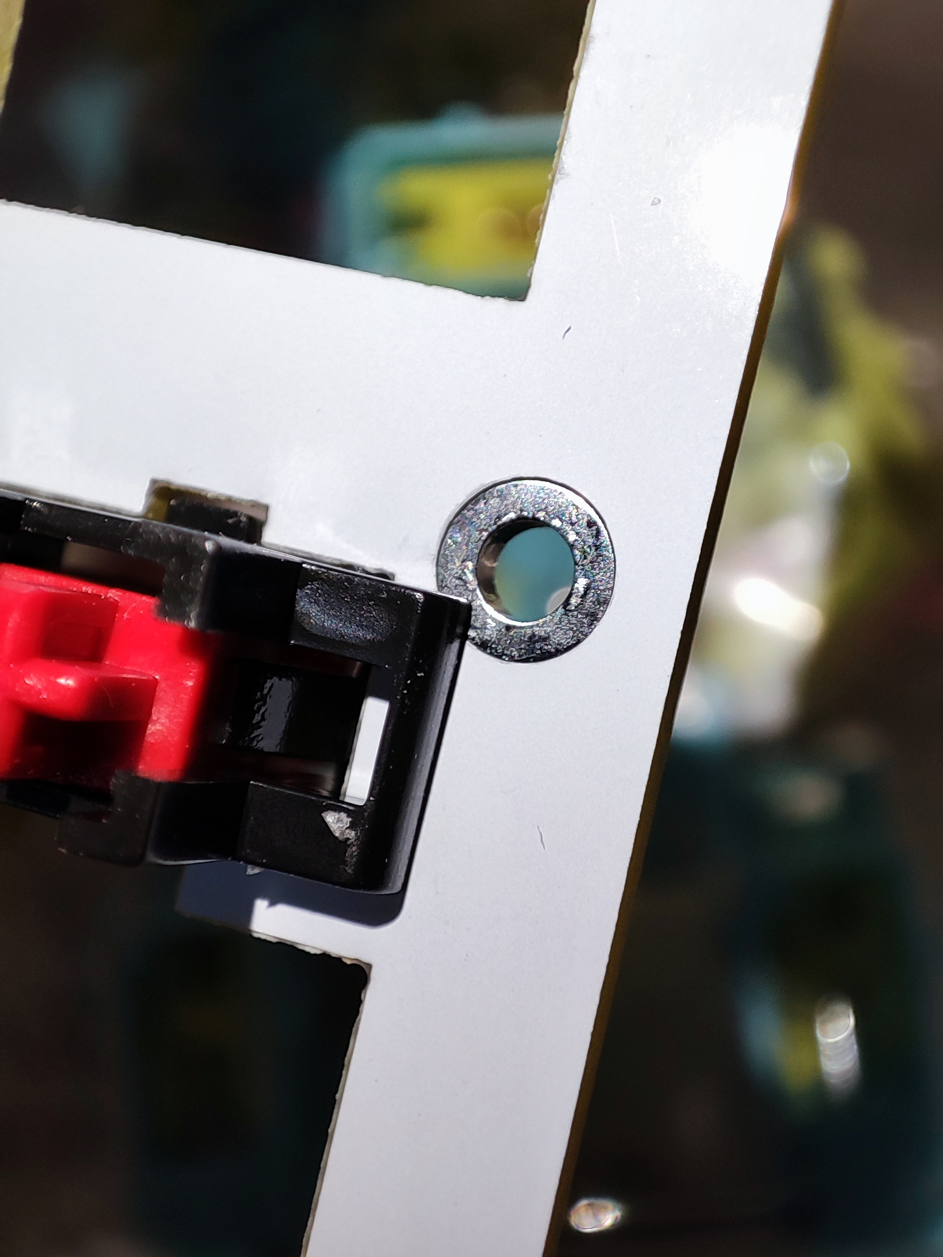

本工程已经过打样验证功能,但仍存在一些缺陷,如下:
1、有一螺丝孔与卫星轴冲突,如图  ##2022.6.2更新## 已修复此问题
解决方法:(1)不拧该螺丝 (废话)
                  (2)自行调整螺丝孔位置,注意不要和二极管或轴座冲突
2、Pro Micro略靠右,突出一截不美观,如图  ##2022.6.2更新## 已修复此问题
解决方法:自行调整PCB图纸
3、OLED开窗不是很美观,这个我暂时没招
注:打样定位板和底板时一定要指定客编位置!!!不然会沦为和我一样的悲剧!

第一次烧录程序请短接 Pro Micro 上的 GND 和 RST 针脚(使用 QMK Toolbox 即可,轻松简单),之后可以设置键盘上的RST按键或者使用Vial重启到BL烧录固件
支持Vial改键、改旋钮,但灯效和OLED显示内容这些请自行编译固件(如无能力修改程序,可联系我,我将尽量完成你的心愿;学生党,仅周末和节假日在线)
