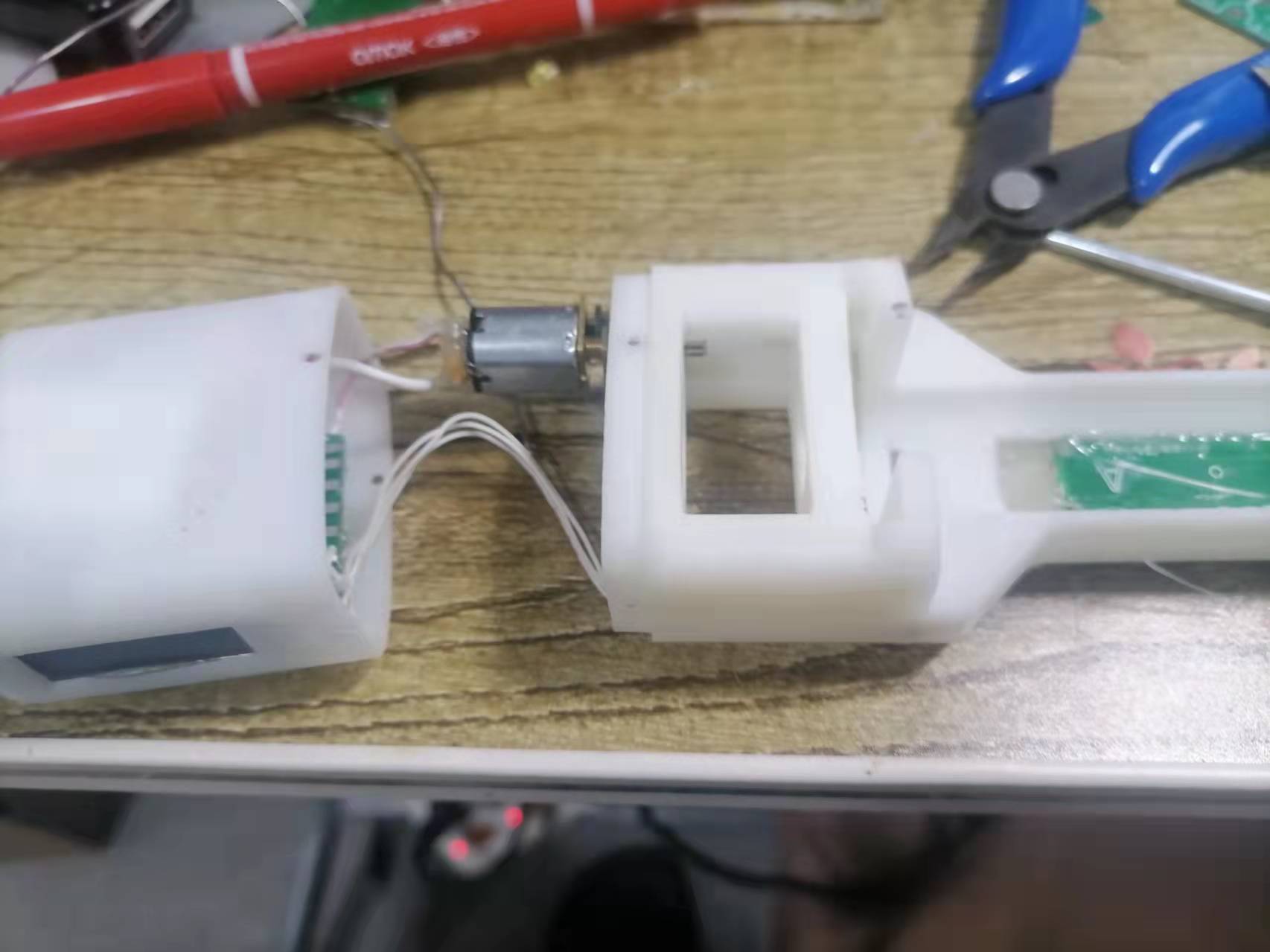

全部配件:
全部配件
前把手打胶固定
1-手把按钮PCB打胶固定
前把手螺丝固定
2-固定把手

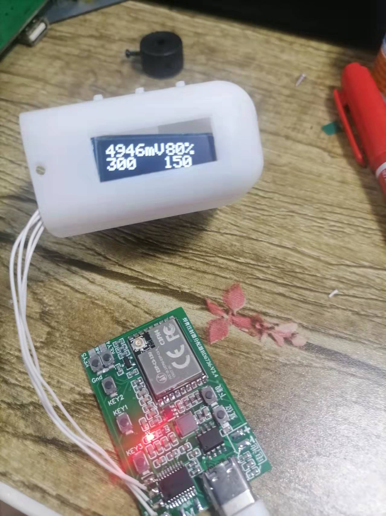

最后安装前先通下电,测试下
2-先试试OLED是否能正常
3-N多线+
测试没有问题就安装好
4-合体
最后是效果!
5-最终效果,就是不要拉丝,其它都不错
