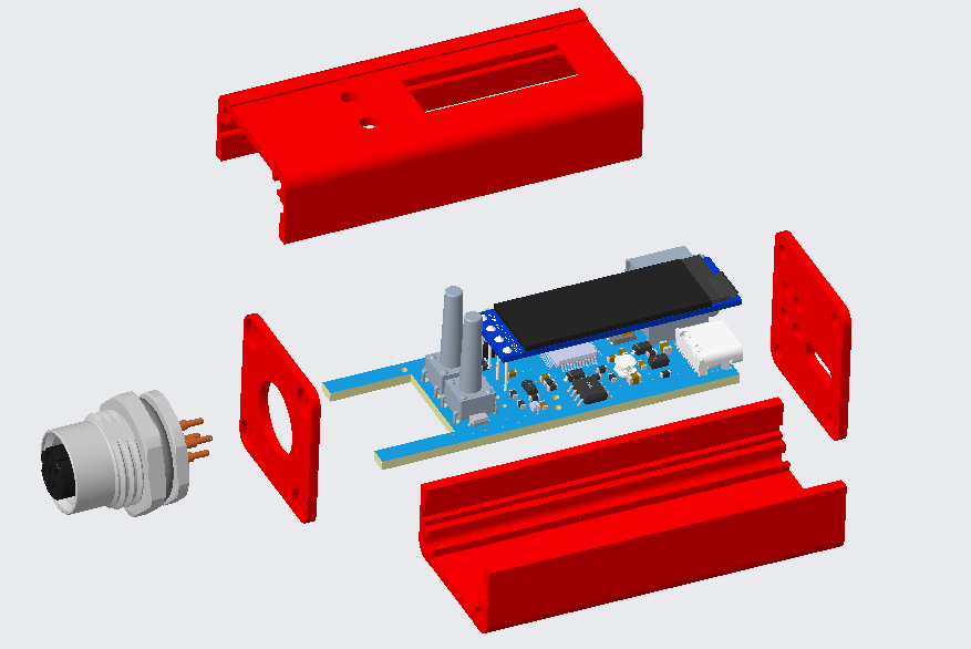

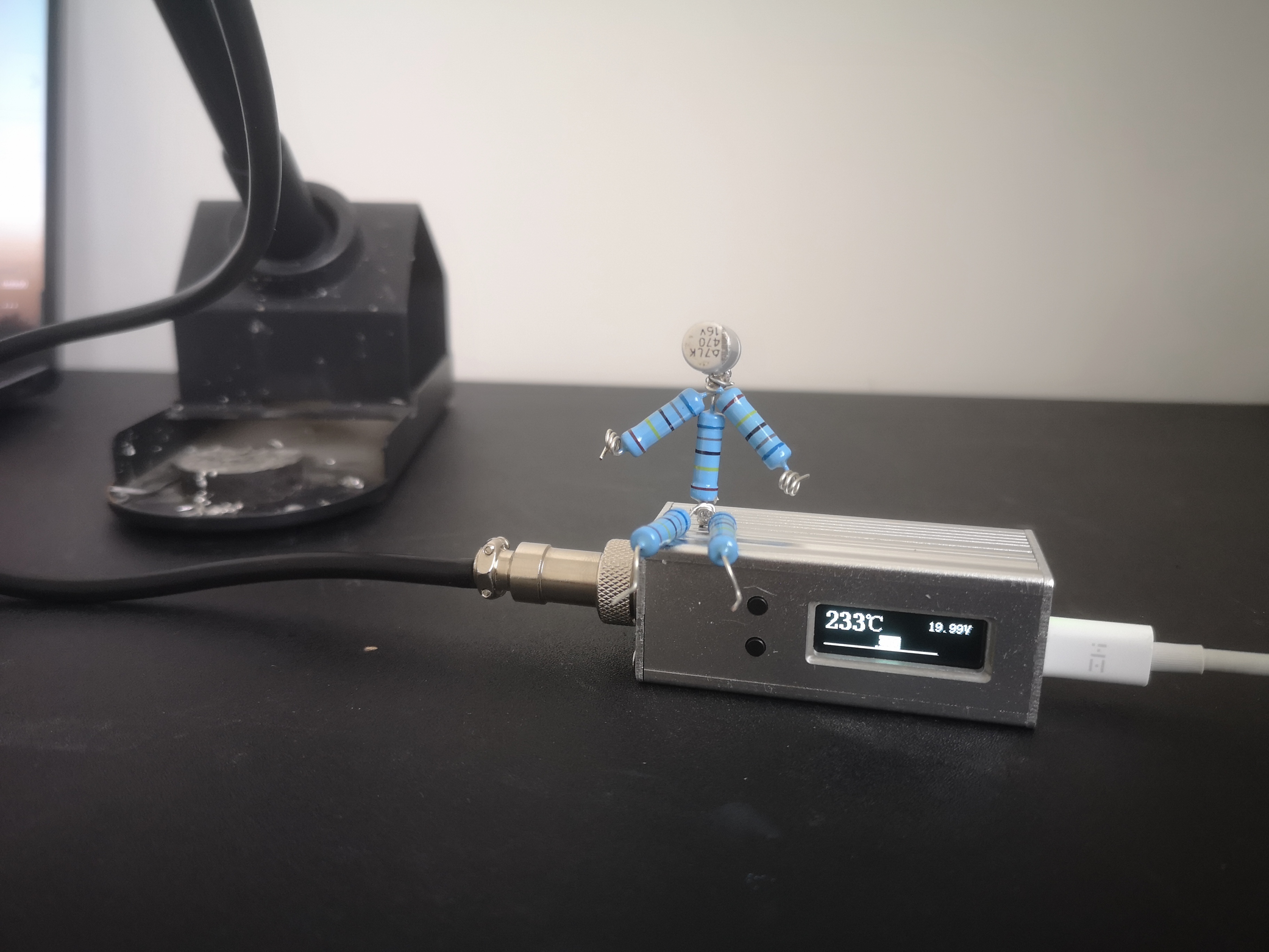

Typec接口的超迷你T12焊台,和口红一般大小,具备一键开机、双击关机、OLED显示、温度可调、断电可存储设置温度、自修眠等实用功能。布板比较密集,需要一点焊接能力。
简介:Typec接口的超迷你T12焊台,和口红一般大小,具备一键开机、双击关机、OLED显示、温度可调、断电可存储设置温度、自修眠等实用功能。布板比较密集,需要一点焊接能力。
创建时间:2022-03-03 14:55:56更新时间:2022-07-27 10:24:36
原理图中typec口的DP2和DN2网络标识反了,位置放对但是引线是反的,不知道这样解释的清楚不。现象就是typec口正面插入能识别反面插入未识别,已修改。感谢hkchenhao 指出的问题。
设计过程以及演示视频在B站  https://www.bilibili.com/video/BV1BS4y1N7Be?share_source=copy_web
MCU使用stm32f103c8t6,铝型材外壳,有2颗按键用于操作,按键复用实现“上”“下”按键功能以及ISP下载模式切换和开机关机功能。OLED显示温度和电压,运放放大,MCU内部ADC采样电烙铁热电偶电压以及加热时的电流。代码使用Stm32CubeMX模板生成。目前以实现的功能
1、按键开机、关机
1、烙铁升温
5、指示灯、OLED屏
2、调整温度
3、静置休眠
4、ISP升级程序
