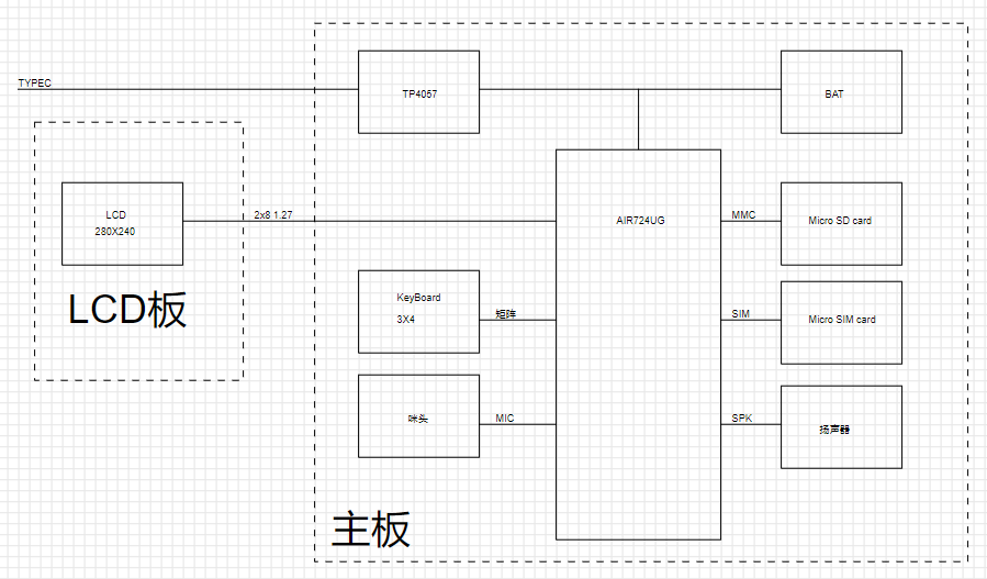

## 1.硬件
硬件上使用Air724UG模块作为主控,所有外设都接在模块上,主板采用4层板,阻容基本上是0402封装,整机外壳5X10cm,锂电池容量为1500mAH。**板上预留了摄像头接口以及锂电池电量计芯片**(未验证),硬件简易框图如下:
![硬件简易框图.png](//image.lceda.cn/pullimage/2sPBYThRSvh8JoMeUyR9Huem3yGKUtCp4QaqRXdz.png)

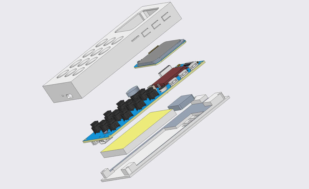

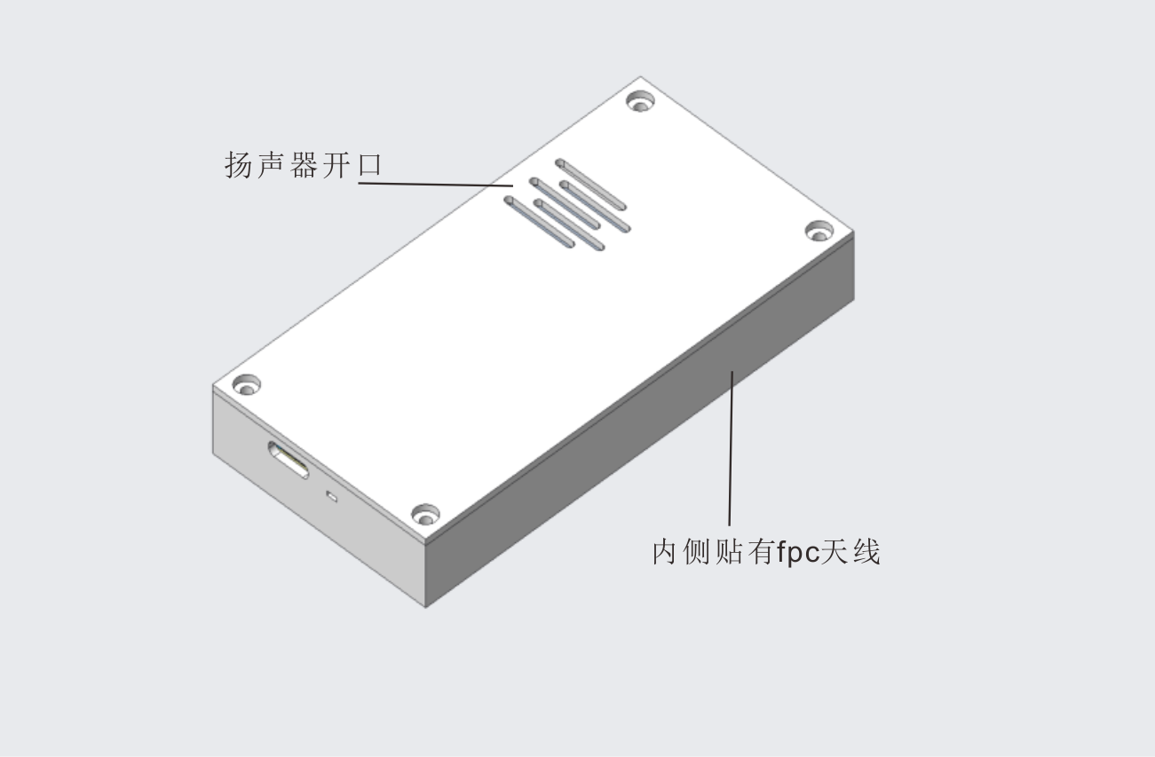

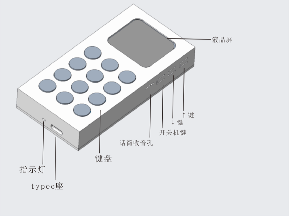

手机**正面**是一块280X240的tft液晶屏和12颗按键,按键采用的是6x6x7.2贴片带灯,套了数字按键帽,按键上的灯统一由air724UG的一个pwm口控制。**侧面**是3颗侧贴的轻触按钮,实现“上”、“下”、“开关机”功能。**底部**是一个Typec座和一个双色LED,typec口用于电池充电以及程序烧入,并且可以连接到PC用于模拟U盘,模拟的U盘目录指向手机上的SD卡。双色LED用于指示充电状态,红色表示充电,蓝色表示充满。**背面**扬声器位置开孔以及4个M2.5的固定孔位置。
![结构介绍.png](//image.lceda.cn/pullimage/YyOM7qs9ecJcX0VXTby0CjUuKHf0HqzORJRy2f0l.png)
![结构介绍2.png](//image.lceda.cn/pullimage/jlhBERkmjddtNW9HPG1mylV5fmkZFGzJyonPwEGg.png)

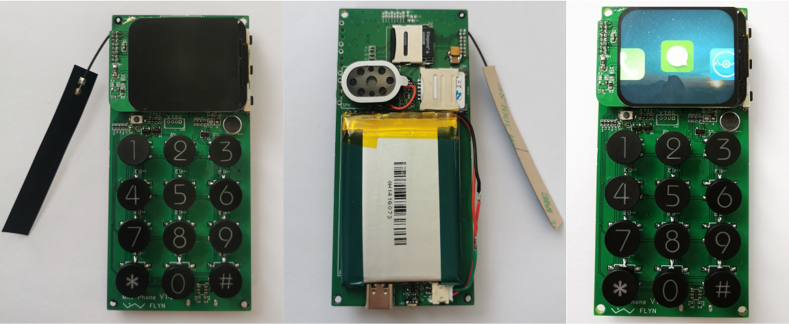

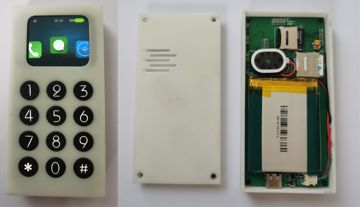

PCB和整机图片
![裸板.png](//image.lceda.cn/pullimage/zOOu3kWwvtYOajuS0ak7inPTNmqTYNnmO0Qv2nkv.png)
![整机.png](//image.lceda.cn/pullimage/HMVzZMQn0Dl09XYrIUgzU86oMad0CxAiNfmMW1e8.png)
![3d分解图.png](//image.lceda.cn/pullimage/FzSnTglkXJhHaUiy398ZDJ5liaN8YCvUGKK8cH7b.png)

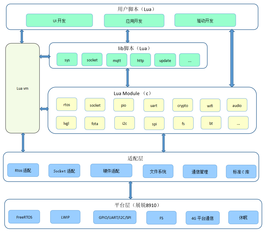

软件部分基于LuatOS-Air编写,LuatOS-Air = Lua + AT,是合宙嵌入式操作系统LuatOS在蜂窝物联网模组上推出的开源的二次开发框架。LuatOS-Air将传统的AT命令用Lua语言封装成API,开发者可以通过调用API轻松便捷的实现SOCKET、MQTT、OTA、GPIO、I2C、SPI等功能。框架如下:
![luatos air框架.png](//image.lceda.cn/pullimage/3qJXQL2dmNBX5IJMJezpvQh8FkO0gqsTfTadZuhJ.png)

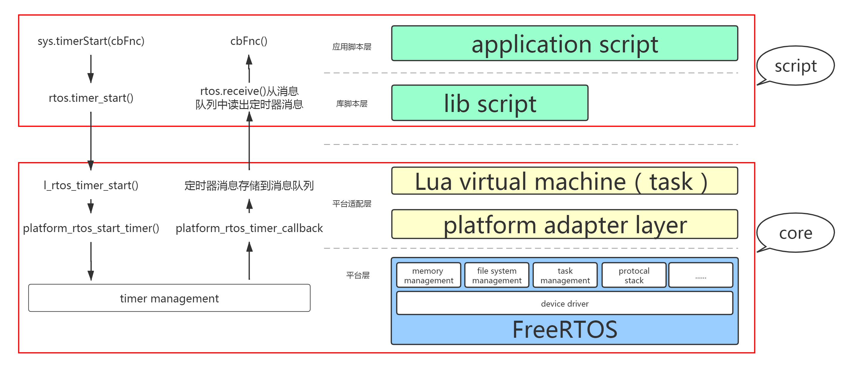

紫光展锐8910平台的Cat.1模块底层core中跑的操作系统是FreeRTOS, core在启动过程中,会创建一系列的task,例如音频、协议栈、串口等。
其中有一个task,用来加载Lua虚拟机,解析运行用户编写的Lua脚本,这个task,我们称之为Lua virtual task(另外在Lua脚本中,利用Lua的协程特性封装了一个sys.taskInit接口,借用了task的概念,实际上并不是真正的task)。脚本中的所有应用,都运行在Lua virtual machine task中,属于单task应用。sdk框架如下:
![sdk架构.png](//image.lceda.cn/pullimage/uRGXvfjstVLEH9FQQNApEHVWJvkQHY2g3iomc6XD.png)

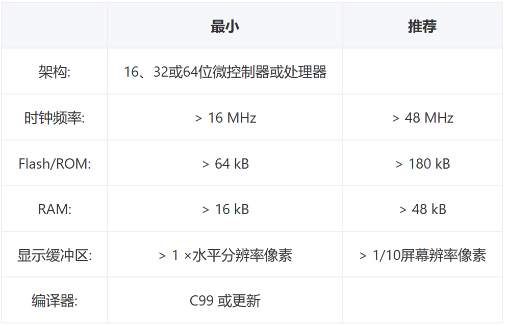

**UI**基于LVGL库,LVGL 是一个开源的图形库,它提供了创建嵌入式 GUI 所需的一切,具有易于使用的图形元素、漂亮的视觉效果和低内存占用的特点。基本上,大部分控制器(需要能够驱动显示屏)都适合运行 LVGL。最低要求是:
![lvgl硬件要求.jpg](//image.lceda.cn/pullimage/1IBcZIAOhVleqPYQTlS9rW8o9hssvplqSuDtwPDt.png)
C语言版本的LVGL支持触摸屏、鼠标、键盘、编码器、按钮等多种输入设备,合闸官方提供的demo是基于触摸屏的设计,移植到本工程改为按键输入时找不到group相对应的api,不知道是不是lua 版本的 LVGL还未支持。目前是为所有界面编写了按键响应函数,这导致控件配合的不是很好。

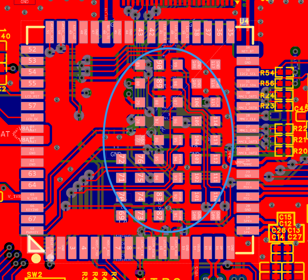

由于air724UG模块背面有焊盘类似BGA,在焊接时需要借助加热台。先在焊盘上涂抹锡膏,放上模块进行加热,**所以PCB板背面的元件先不要焊接**!焊好模块周边的元件以及usb口部分的元件,先烧入脚本进行测试模块背面焊盘是否焊接良好。背面焊盘主要是按键和摄像头以及lcd背光,`摄像头预留暂时未写对应代码暂时不管,想用的可以用官方的demo测试。`按键可以用线短接来模拟测试。
![模块背面焊盘.jpg](//image.lceda.cn/pullimage/C1vMcz3Rw0O1RTH81t4OjjODoSYHqRgStda4wbBw.png)

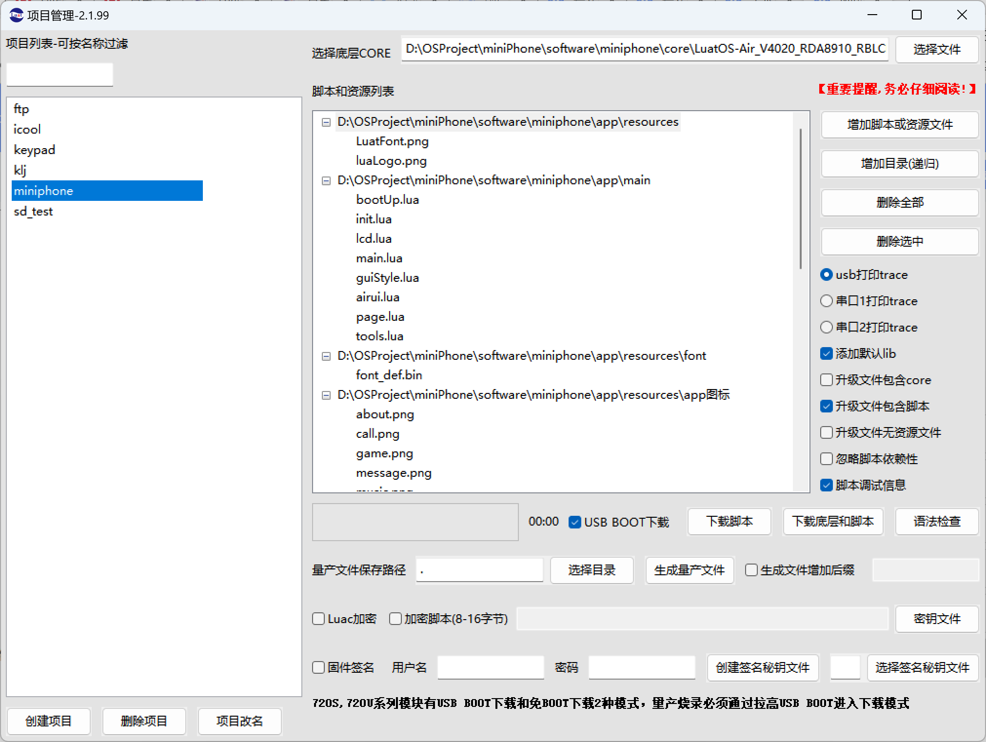

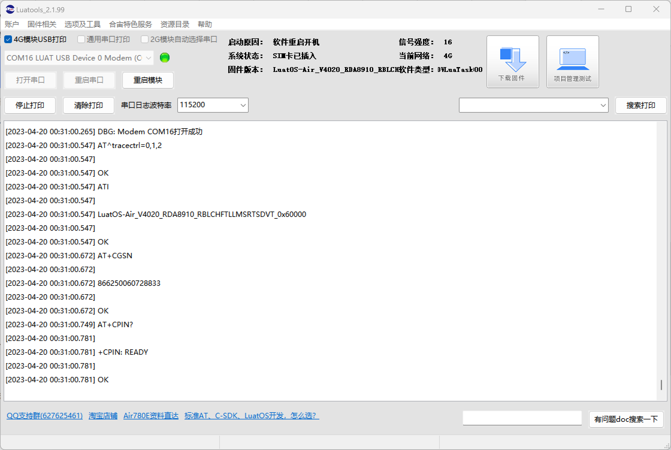

可以通过LuaTools工具进入脚本烧入,具体烧入步骤可以参考`稀饭放姜`大佬的b站视频,手机侧面的第二个按钮是boot键,按住该键再重启即可进入boot模式。同时板上接出了一个重启按键,在裸板时可以协助调试。另外板上预留了串口接口,可以接出使用(**未使用过,使用usb调试很方便**)。LuaTools工具可以打印日志,想输出哪些信息在脚本里调用`log.info()`即可。
![luatools主界面.jpg](//image.lceda.cn/pullimage/SipaijYJOm4UIMXrzrKISIcH8H0ClBCWti851mQg.png)
![luatoos项目管理界面.jpg](//image.lceda.cn/pullimage/hDPGCphgSoTBHd34ZdfUOKaFcfNbDrlGcUkdMxOk.png)

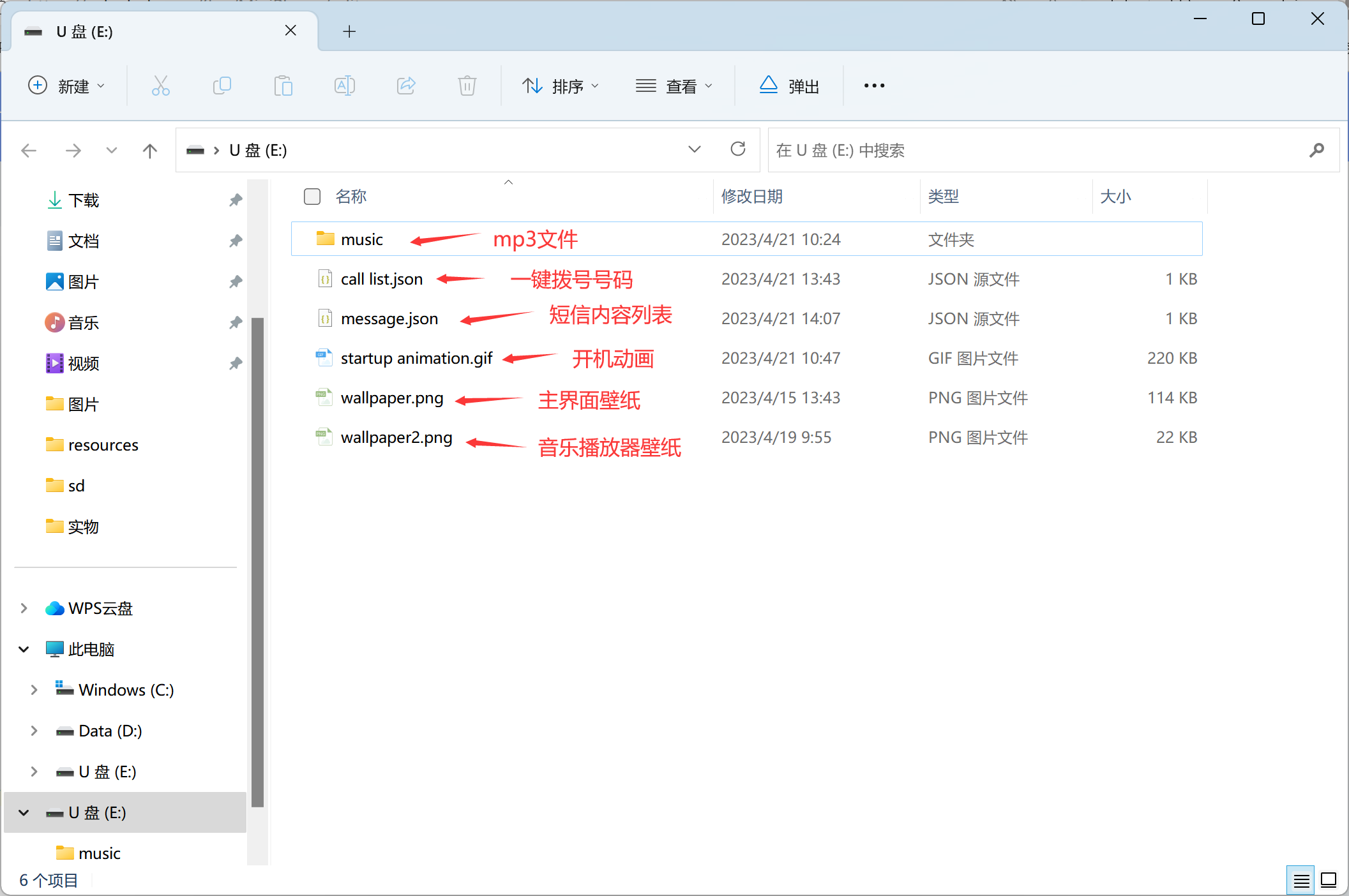

烧入脚本程序重启后会发现没有开机动画,进入主界面也没有背景等问题。这是因为**sd卡里没有对应文件**。用usb接上PC,会在PC端弹出一个U盘,该U盘指向的就是手机上的sd卡,将附件提供的music文件、message.json、call list.json、wallpaper.png、wallpaper2.png和startup animation.gif放入U盘,再重启就可以了。如果PC端有提示U盘但是打不开,可能是sd卡格式损坏,将U盘快速格式化一遍就行了。
