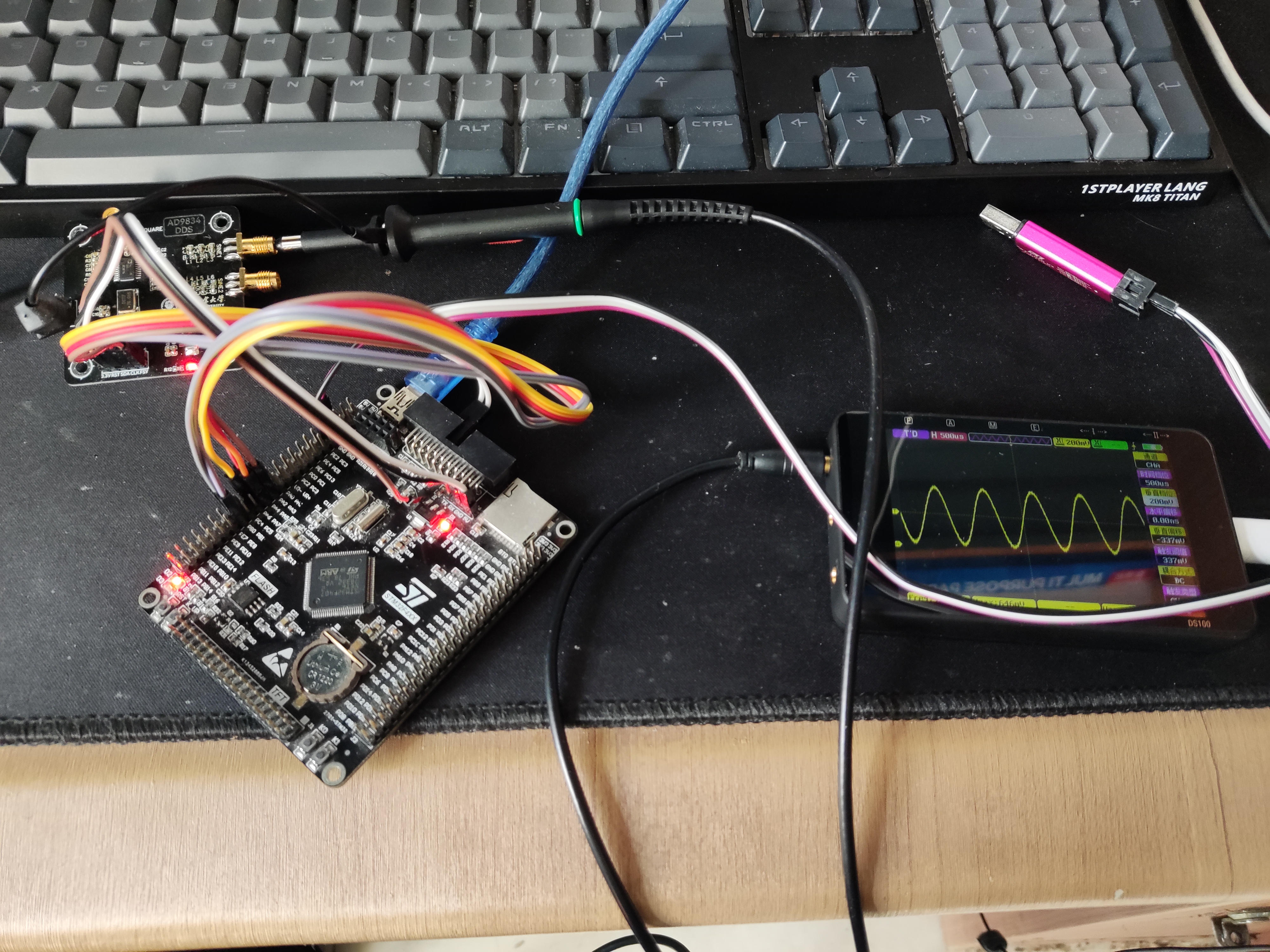

  该项目使用AD9834芯片设计了一个DDS模块,可用于30 MHz以内的正弦波、三角波和方波的的信号发生。正弦波输出带30 MHz LC低通滤波器,正弦波输出会带直流分量。
三、实物连接
四、实验数据

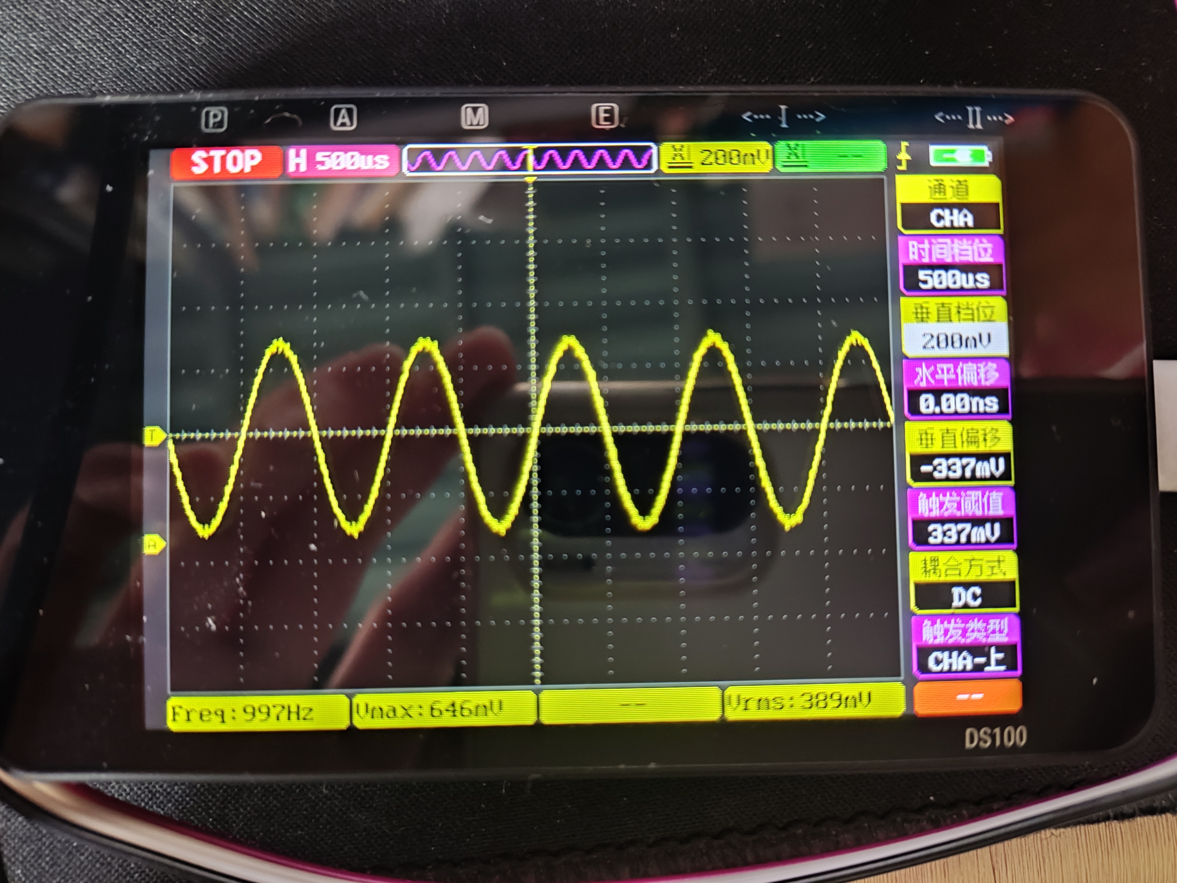

1. 1 kHZ 正弦波

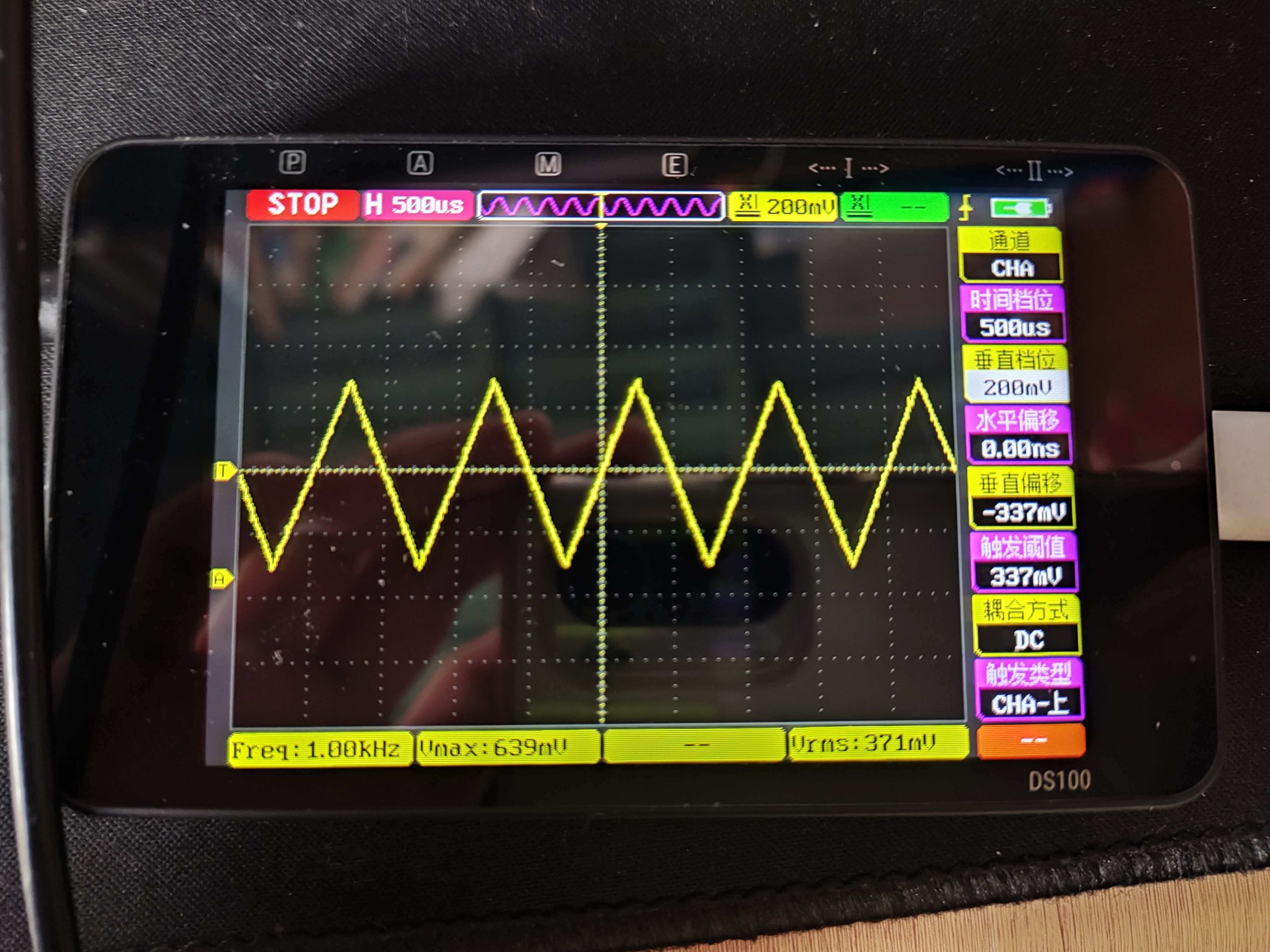

2. 1 kHZ 三角波

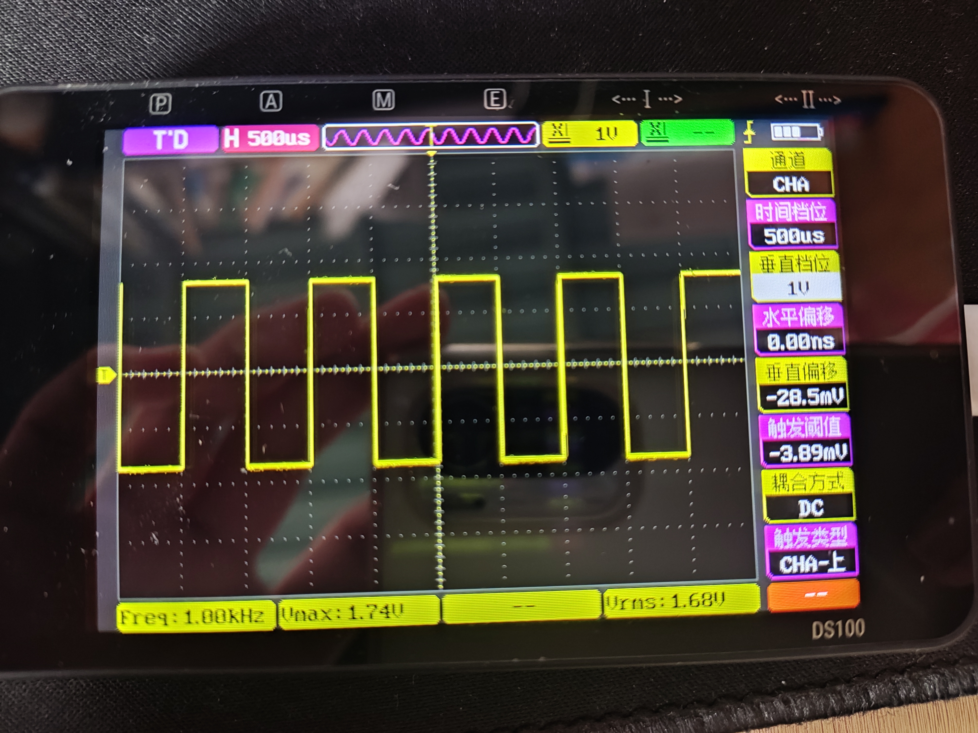

3. 1 kHZ 方波
