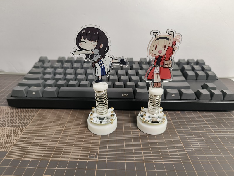

简介:这是一个检测到震动就会发出声音的摇摇乐底座,目前支持sakana~,chinanago~。使用的是ESP32主控,代码可以根据自己的需要自行修改。
开源协议: Public Domain
创建时间: 2022-09-02 11:11:17
更新时间: 2022-12-27 09:25:26

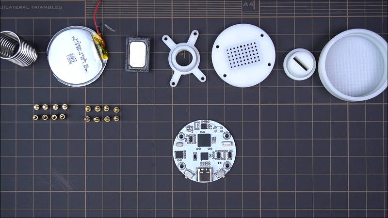

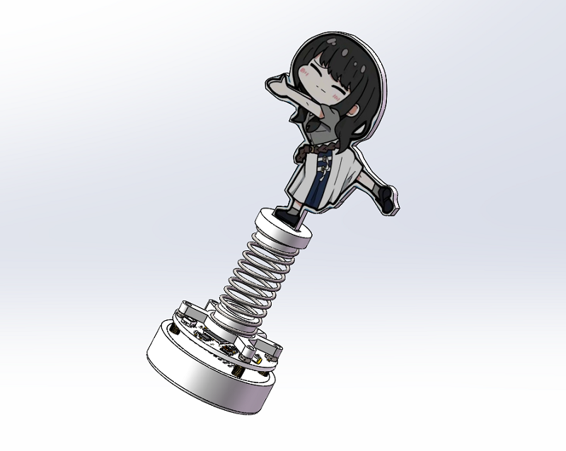

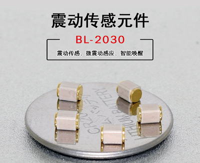

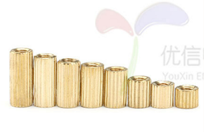

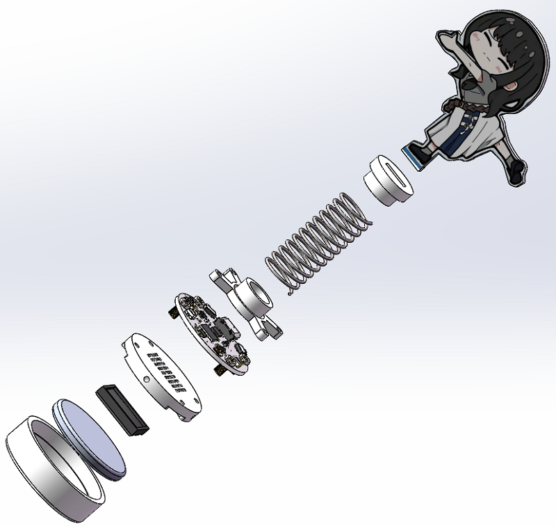

# sakana摇摇乐语音底座 ![46a732d9a2c8dd91c9214a7d636a026.jpg](//image.lceda.cn/pullimage/n6ledmi8YbtpTjwlBK5taHPB4TgNgPvYrhx3l0DR.jpeg) 这是一款为泷奈和千束摇摇乐设计的语音底座,检测到震动后播放对应的音源,同时支持连接蓝牙播放音乐。 右边开关控制电源,左边开关切换音源。 **开源资料包括:** * 嘉立创EDA专业版PCB文件 * 嘉立创面板打印文件 * 固件源码 * 底座结构3D打印文件 **介绍视频:** [最有灵魂的Sakana摇摇乐_哔哩哔哩_bilibili]( https://www.bilibili.com/video/BV1mG411g73e/?vd_source=60dad284889a1370fee3e178b4ee8f91) ## 1.基本结构 ![SW泷奈.png](//image.lceda.cn/pullimage/th2rr8neROLOhfrJg5ksi3Hpj5h03z2OLz6gSxY9.png) **因为ESP32连接蓝牙播放音乐发热严重,所以PCB选择外置,用四支铜柱与打印件连接,其中靠近TypeC的两支铜柱连接电池,另外两支连接喇叭。 除了电池、喇叭、主控板、弹簧、人物立牌外其他四个都是3D打印件,都是过盈配合。** ![SW爆炸视图.png](//image.lceda.cn/pullimage/5FaryW1W7lh3yJXJDfoCXSZXuu92YmO6rEfC7khK.png) ![88c0888f9b2bd0e38aee6afb1143de6.png](//image.lceda.cn/pullimage/xulL7MgNEAZO00nAyNmRgCpsQPYd0u51NWz4FVXX.png) ## 2.器件选型 ### 通用元件 * **主控选择的是 `ESP32-PICO-D4`,体积紧凑、性能强劲、不再需要外围元器件即可工作,最主要的是蓝牙支持音频传输。** * **充电选择的是 `TP4065` 单节锂电池充电芯片,带正反接保护。** * **功放选择的是` MAX98357A` 支持I2S,只需要提供电源、LRCLK、BCLK和数字音频信号就可以生成音频,适合单节锂电池供电场景。** ### 特殊器件 * **震动传感器选择的是[百灵电子](https://item.taobao.com/item.htm?spm=a1z09.2.0.0.67002e8dooROR1&id=546239839707&_u=l1r0amg7e40b)的 ` BL2030` 滚珠型全方位信号触发开关,因为之前没有用过,所以加了 `MPU6050` 备用。实际并没有用到,这部分可以删掉。** ![BL2030.png](//image.lceda.cn/pullimage/cPPXhW11hYWHWOnp1XU4RTODkuxlE23NK50JAMQq.png) * **锂电池选择的是 `R40350V` [435mah 3.7锂电池](https://item.taobao.com/item.htm?spm=a1z09.2.0.0.67002e8dooROR1&id=605514079071&_u=l1r0amg718a5) 圆形的大小刚刚好。** ![锂电池.png](//image.lceda.cn/pullimage/fWkWkeVyaCoAUVYGTKejOenWz9juxM0n3Fbbay5h.png) * **喇叭选择的是[华为/小米手机喇叭](https://item.taobao.com/item.htm?spm=a1z09.2.0.0.67002e8dooROR1&id=37336311157&_u=l1r0amg7944f),这种喇叭体积小,音质也相对好一点,前提是要有好的音腔。** ![喇叭.png](//image.lceda.cn/pullimage/uaOkViEhp6ViXh6LryiuSYe8HJ6cwNE0mlFeeSDD.png) * **铜柱选择的是 [M2双通铜柱](https://item.taobao.com/item.htm?spm=a1z09.2.0.0.67002e8dooROR1&id=555117890802&_u=l1r0amg7df9a)长度:4mm,[M2外牙铜柱](https://item.taobao.com/item.htm?spm=a1z09.2.0.0.67002e8dooROR1&id=555079621364&_u=l1r0amg787ca) 长度:3mm,建议大家选择多几种长度。[螺丝](https://detail.tmall.com/item.htm?id=35486513697&spm=a1z09.2.0.0.1b942e8d1nCJeQ&_u=l1r0amg760aa&skuId=4876325601570)选择黄铜材质,长度4-8mm多买几种。** ![铜柱.png](//image.lceda.cn/pullimage/p02Sb3BVNG0BIRnrTEvGBPVSZfPpPQLgbXCN7QgW.png) * **人物立牌可以选择[嘉立创面板打印](https://dos.szlcsc.com/dos/panel/print.html?f=top),打印文件在工程里面,记得备注双面打印,[弹簧](https://item.taobao.com/item.htm?spm=a230r.1.14.6.52f166b3NA51fL&id=37480683627&ns=1&abbucket=8#detail) `线径:1mm、直径:15mm、高:40mm`。当然也可以直接买现成的[摇摇乐](https://item.taobao.com/item.htm?spm=a1z09.2.0.0.67002e8dooROR1&id=681650903864&_u=l1r0amg7dbf4)。** ![面板打印.png](//image.lceda.cn/pullimage/wzZLcDmm8rXF8i4tQyF1ZCL8sijsyRV7WnU6FREf.png) ## 3.项目代码 **开源连接: [sakana_base_firmware_github](https://github.com/HareGun/sakana_base_firmware)**
