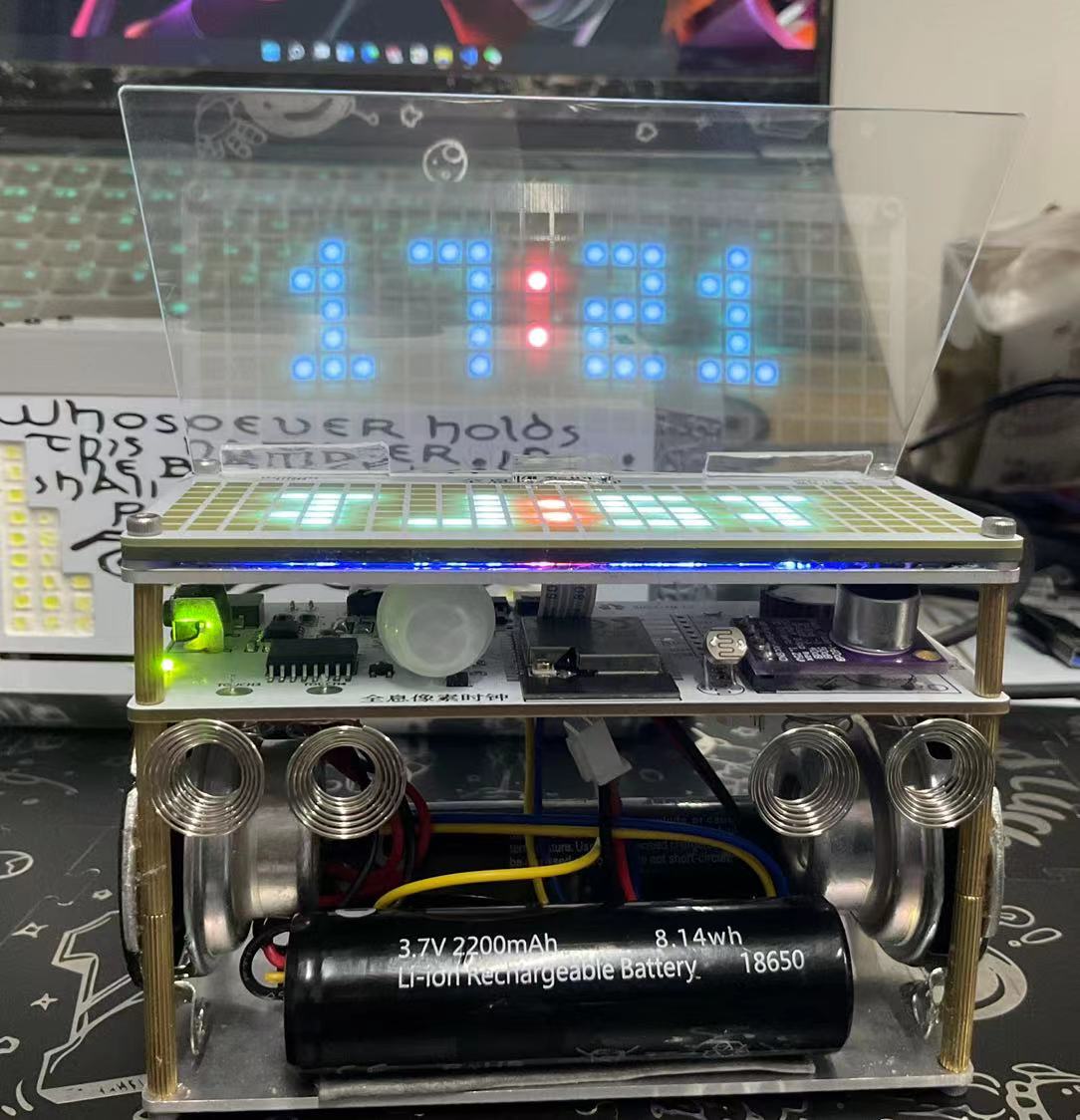

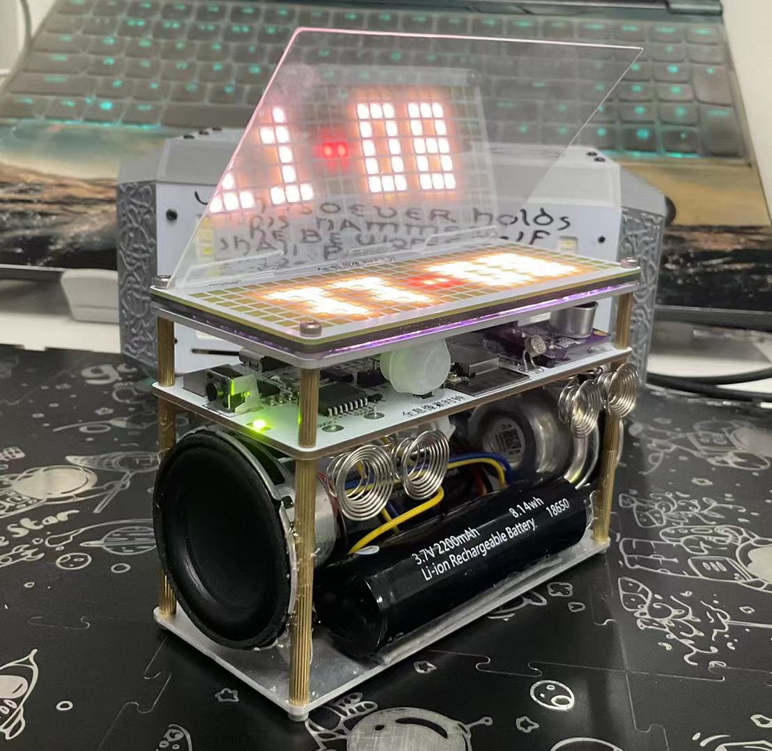

简介:基于ESP32的全息像素时钟。
开源协议: GPL 3.0
创建时间: 2021-10-20 13:41:37
更新时间: 2023-12-09 11:32:43

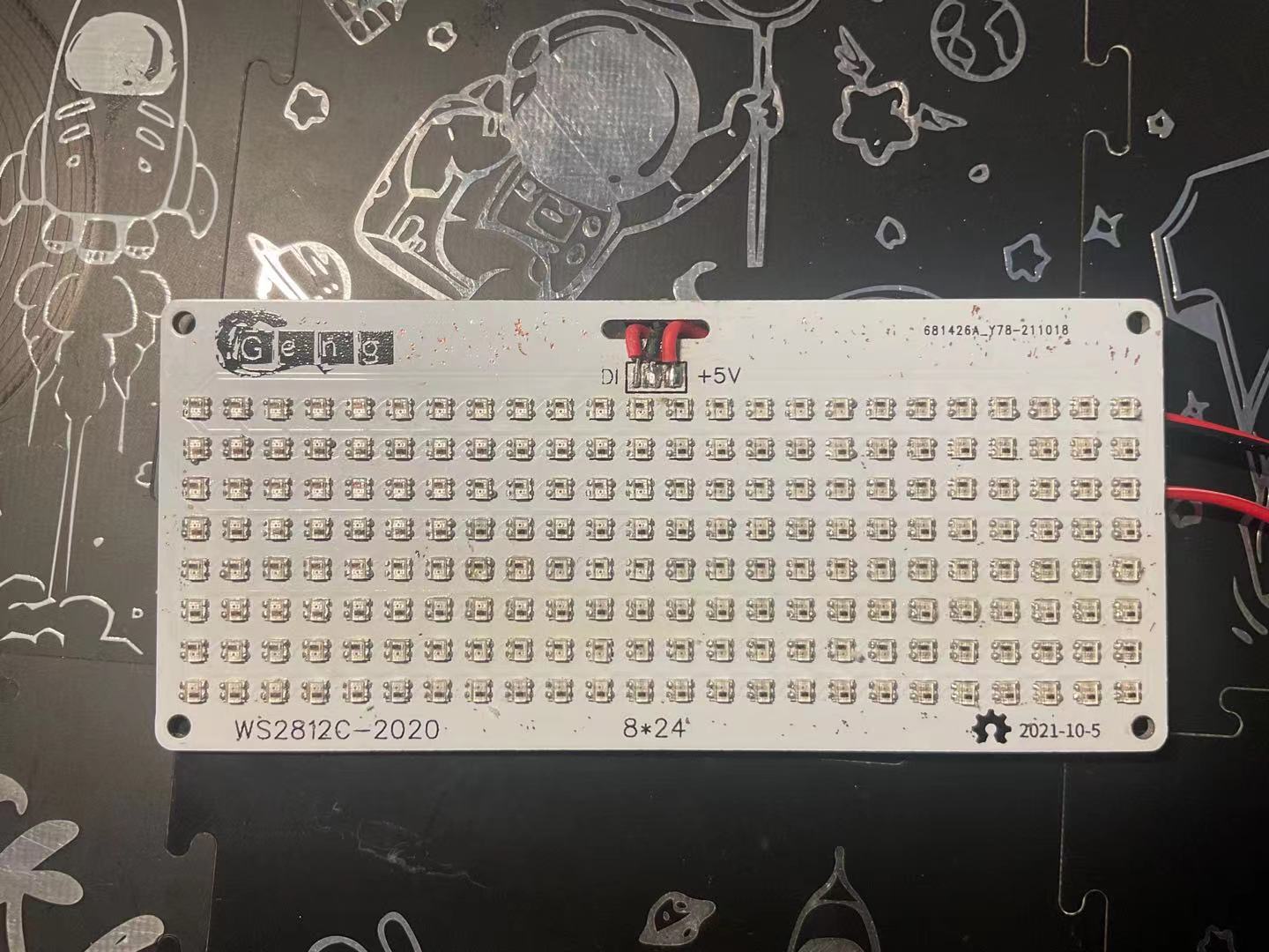

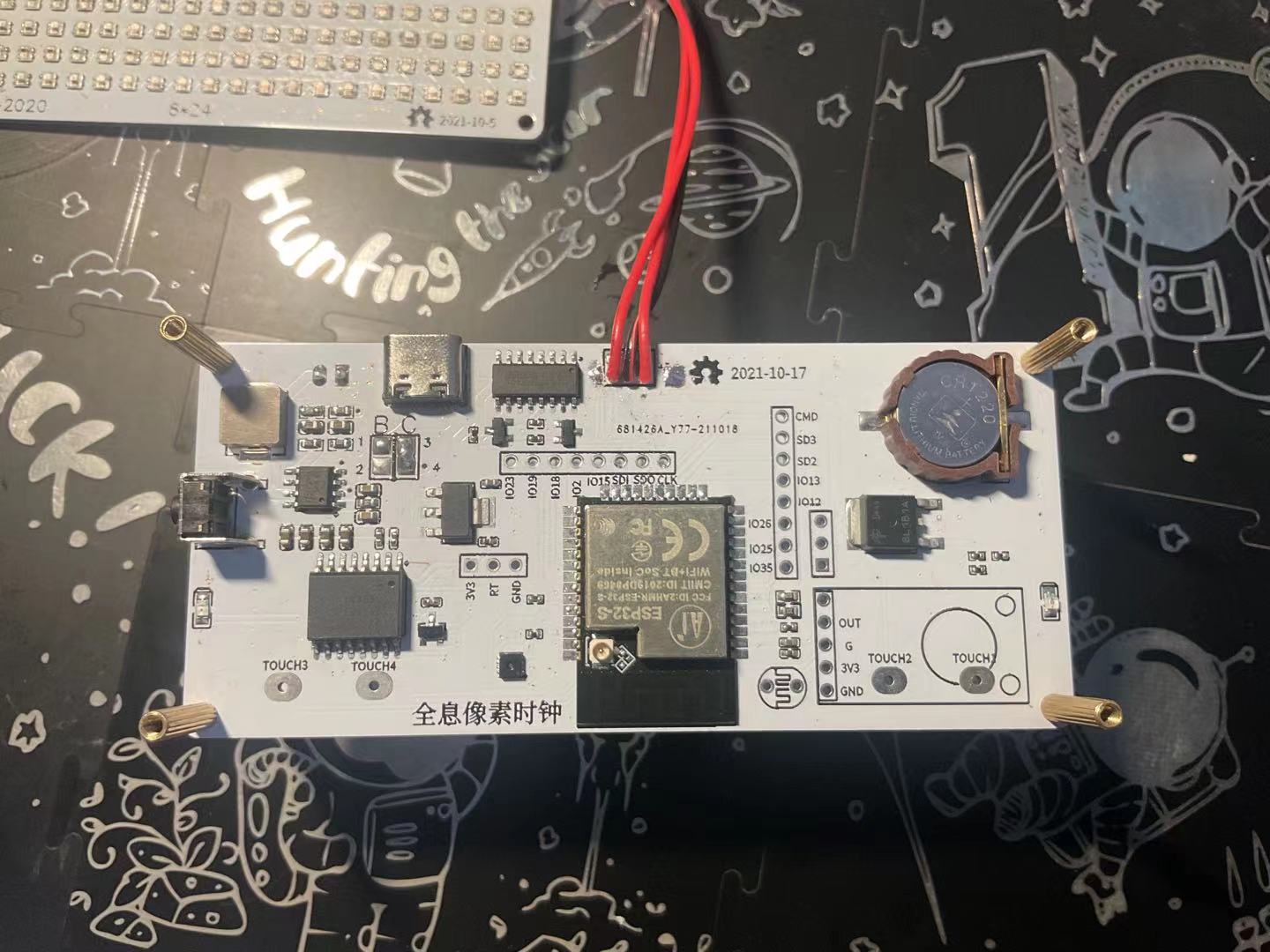

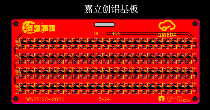

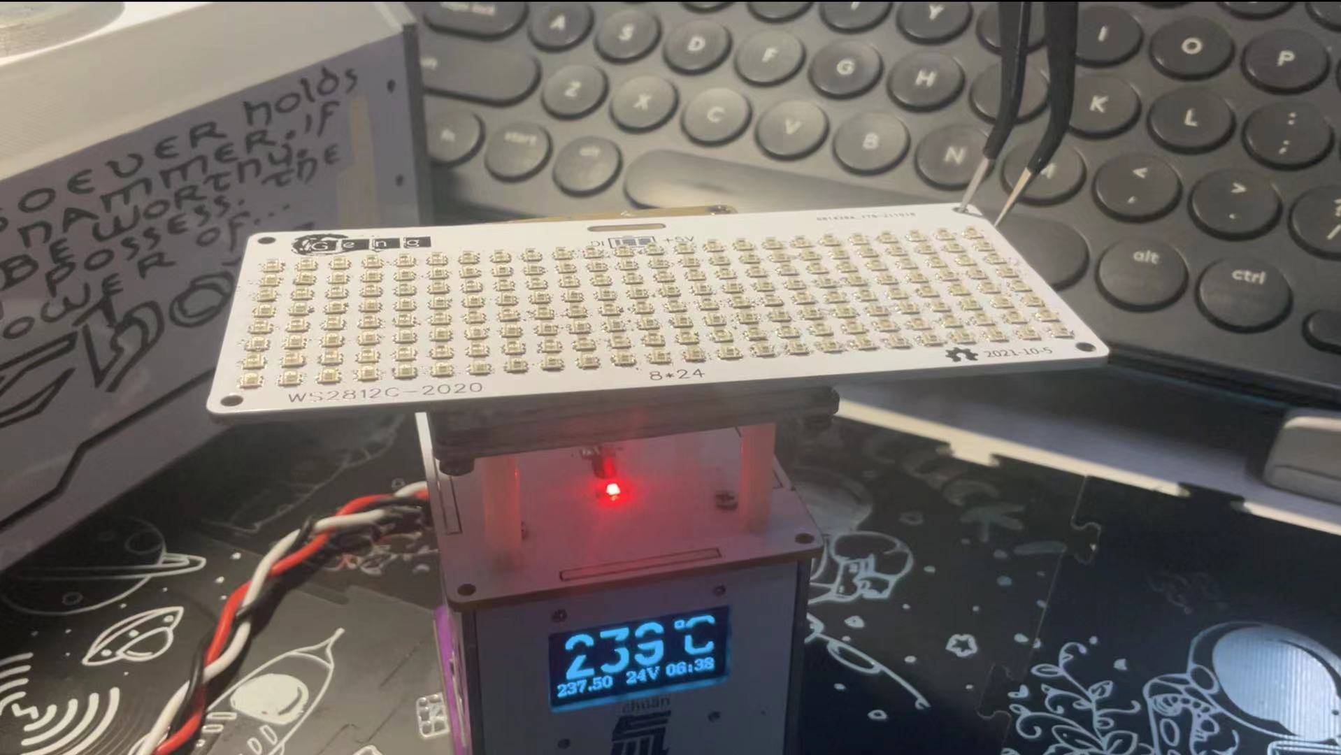

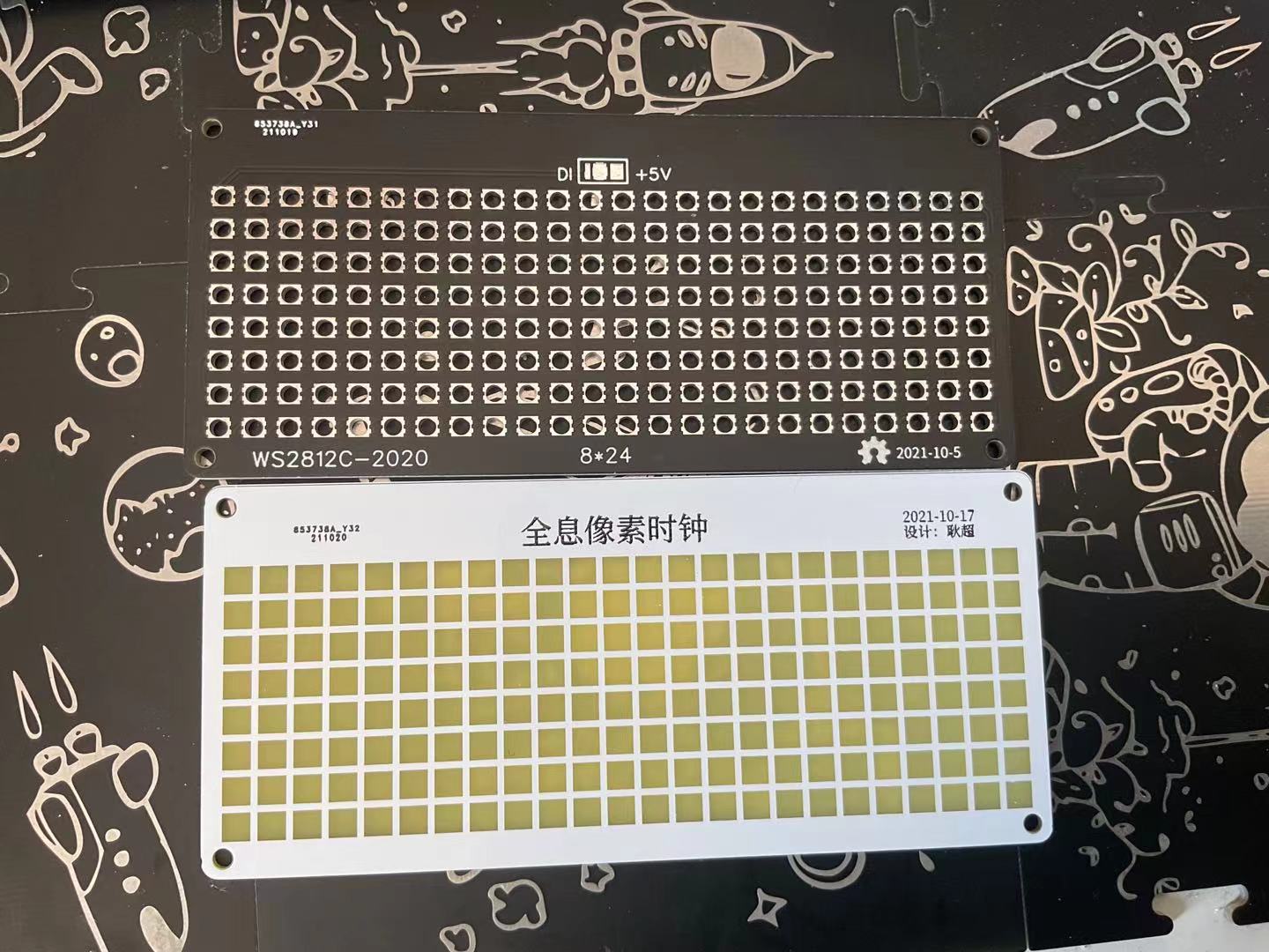

基于ESP32的全息像素时钟。 1. 初步具有时钟、天气、温湿度等显示,后续会加入更多功能; 2. 45度全息投影; 3. 人体感应省电模式; 4. 麦克风音乐频谱; 5. 可扩展蓝牙音箱、锂电池充电模块。 程序说明:程序代码基于开源代码编写,作者链接[https://github.com/chaosgoo/GMatrixSource](https://github.com/chaosgoo/GMatrixSource),他用的ESP8266的一些库与ESP32的不通用,参考他的显示部分代码,重新编写连接WIFI、获取网络和本地时间、天气获取、温湿度获取、音乐频谱显示等程序。 ## 更新说明 1. 2021-10-31  由于最近考试很多,只完成联网校时,时间/温湿度显示,天气图标正在绘制中; 2. 2021-11-03   完成麦克风采集音频并频谱显示,同时开启蓝牙音箱,外设连接后播放音乐; 3. 2021-11-06   初步设想功能的程序已完成,已上传到附件中,演示视频如下,后续会加入更多有趣的功能,敬请期待; 显示效果 ![微信图片_20211108172825.jpg](//image.lceda.cn/pullimage/Rb9ZZlmx1Zag3CTWZmLUiDBJDik6IeQmOfR8g5m0.jpeg) ![微信图片_20211108172814.jpg](//image.lceda.cn/pullimage/3Fz9xFGNgHN344U2Fpe3KMkVxhopxDjbW0FoiTVs.jpeg) 灯板焊接(铝基板!!!) ![微信图片_20211101111227.jpg](//image.lceda.cn/pullimage/lgmFtLatYNZyiyYtiJHJ1o8ZojsusxdqP1lIV9rH.jpeg)控制板 ![微信图片_202111011112274.jpg](//image.lceda.cn/pullimage/P8dg9y2MuDMtF6Wws5Wvoh4ahlDjyGdFhN4aYr2J.jpeg) 灯板 ![微信图片_202111011112273.jpg](//image.lceda.cn/pullimage/4w6grGXncP13Q6lGIlye0LgO8jYSh7cmmFlOquBG.jpeg) 栅格板和遮光板 ![微信图片_20211101112305.jpg](//image.lceda.cn/pullimage/Vvcns1e388I64bp5t2p4bskBkHgiiO4Lr0L3lyck.jpeg) ##
