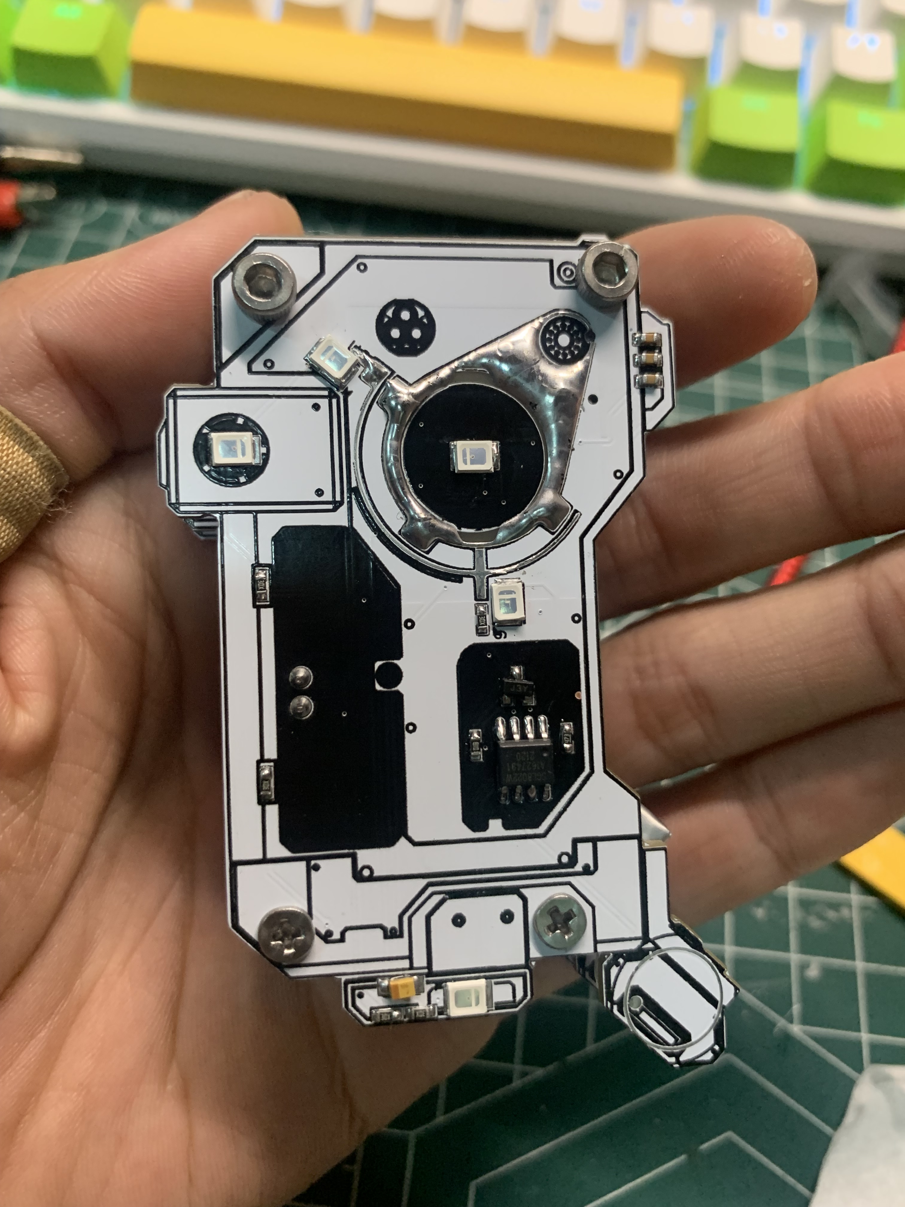

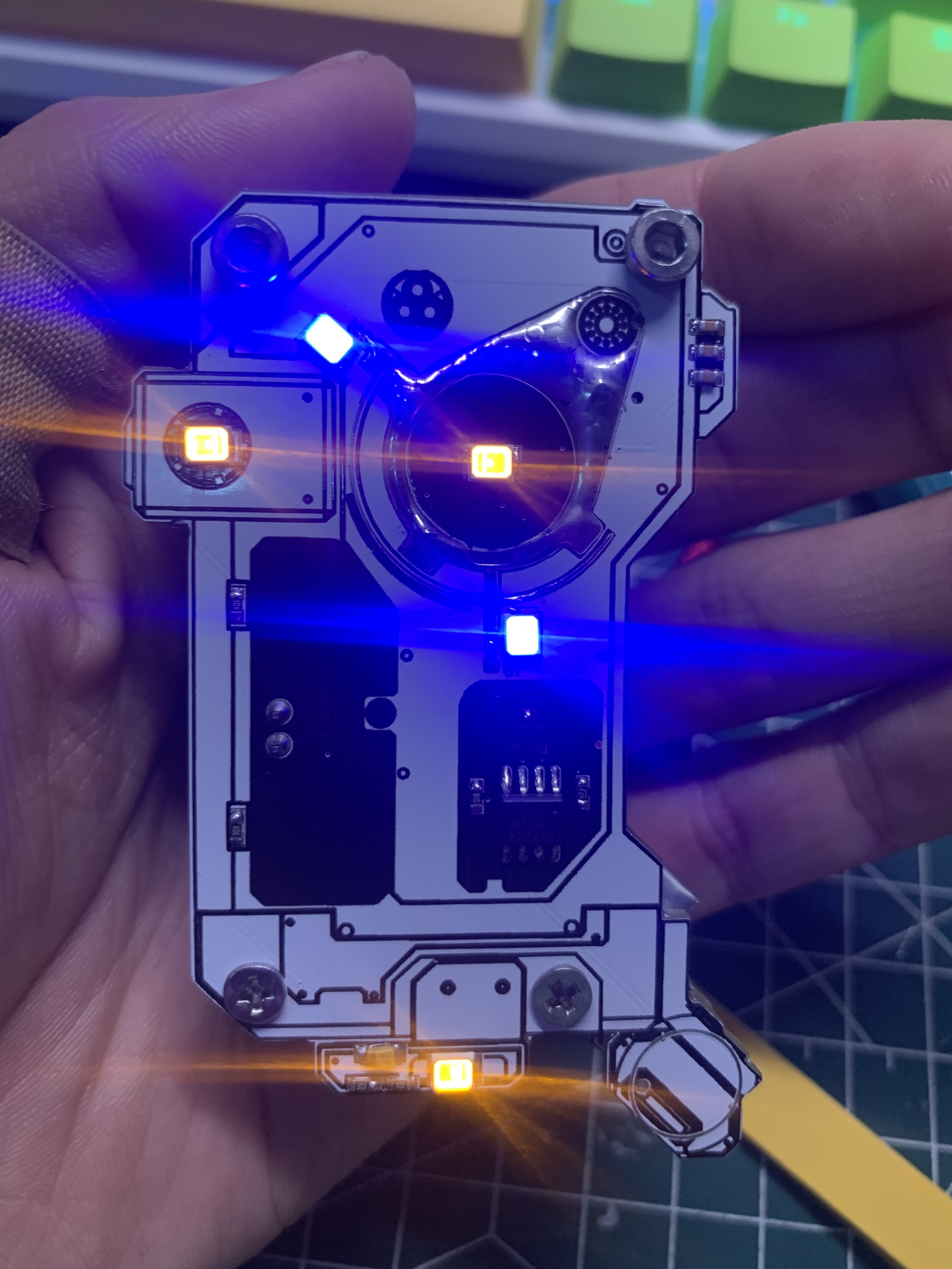

# 项目说明 B站视频链接: 【我做了一个MOSS触摸灯??? 支持无极调光?】 https://www.bilibili.com/video/BV1vv4y1875d/?share_source=copy_web&vd_source=5686efa7d0fe0ff571838a75bfcc801c 电路部分参考大佬的触摸无极调光雪花灯(陶瓷灯丝)(新手小白也可以做!) - 嘉立创EDA开源硬件平台 (oshwhub.com) pcb板框由CAD绘制,导出dxf后即可在立创eda中使用编辑,布线为eda自动布线生成。丝印部分参考流浪地球MOSS相关海报,后续验证无误后,会继续优化外观部分。 ## 开源协议 原则上禁止商用 欢迎各位自由复刻 ## 项目相关功能 利用低成本SGL8022w方案实现触摸无极调光功能 外框部分利用CAD绘制,较高程度上复刻MOSS外观, 利用现成锂电池充放电模块,大大降低成本 ## 项目属性 本项目为首次公开,为本人原创项目。项目未曾在别的比赛中获奖。 ## 项目进度 目前已完成pcb绘制工作,pcb也已交由嘉立创生产制作,后续验证后会继续完善 ## 设计原理 本项目PCB及原理图部分全部使用国产立创EDA设计,项目以SGL8022W为核心主控芯片,按照相关规格书绘制原理图部分。需要注意的是我在原理图中分别给OPT1、OPT2高电平与低电平,实现亮度记忆无极调光。当然也可以根据自己需求自由选择电平高低,进而实现不同的效果。PCB部分以CAD绘制的Moss外形为板框,本着尽量还原电影中Moss外观为原则,合理布局各个元件位置,最终达到了不错的效果。 ## 实物展示 ![IMG_0486.JPG](//image.lceda.cn/pullimage/yuKc1nd4qYoOKmoOodaWHU9mPYTTE1QLwQ3zkncs.jpeg) ![IMG_0487.JPG](//image.lceda.cn/pullimage/sDuzgxFuVhVyaQwinxJ9dpRtN1aDHob5nuY1uC2N.jpeg) ## 设计注意事项 由于本项目较多的使用了贴片器件,建议使用焊锡膏搭配加热台对正面进行焊接,这样焊接完成后的效果比较好。焊接背面的充放电管理模块时,需要准备好电烙铁及焊锡丝。电烙铁调到合适的温度,先在焊盘上植上均匀的焊锡,再把模块放的合适的位置,稍微调高温度进行焊接。焊接电池时一定要注意安全!~~~~~~~ ## 所需材料
