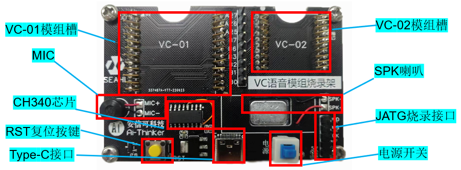

简介:安信可科技VC系列离线语音模组烧录座

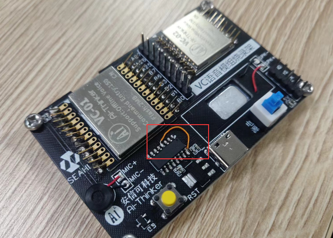

# VC模组烧录座 ## 一、烧录座详情 VC离线语音系列设计有开发板,方便各位大佬调试功能使用。但是要使用模组贴在功能板子上,又没有引出烧录脚时,就犯了难,如果没有治具,就得通过飞线的方式来烧录程序,而飞线留下的锡,再次影响了二次焊接。这时候就需要一个烧录座,给模组烧录程序,下面就是本次开源硬件,VC系列模组烧录座。 ![image.png](//image.lceda.cn/pullimage/H2uQXIRgwuntmhu1XPpGHN0fWhEux1myTKF7nUrx.png) ## 二、测试针的制作方法 测试针制作方法参考了`duyes`大佬的开源项目:[https://oshwhub.com/duyes/esp8266-shaolu-tiaoshi-jia](https://oshwhub.com/duyes/esp8266-shaolu-tiaoshi-jia) ## 三、麦克风和喇叭选型 MIC采用的是安信可科技开发板配套的咪头(灵敏度:-27dB),大家可以选择贴片的咪头,会比较没美观一下。 VC系列开发板配套的咪头规格是:2W 8Ω。体积有点大,无法搁到板子上,所以选用体积较小的手机扬声器,型号为:i9300 扬声器 ## 四、底板制作 烧录架的测试针是比较脆弱的,所以需要一个底板来承受压力,作者是直接在立创EDA绘制3D板子,使用三维猴直接打印。非常OK ![image.png](//image.lceda.cn/pullimage/n6uHpI72xtCxqNe4svbp0ZklWMuZH0tQTN7WRMpm.png) 大家要是嫌麻烦的话,可以直接在附件中下载3D文件去打印。 ## 五、其他说明 ### 1. 关于飞线 CH340C 芯片有一根飞线,那是因为CH340C的V3 引脚忘了接,导致串口下载时候供电不足,会调串口。但是这个发布版本的PCB已经它连接起来了。 ![image.png](//image.lceda.cn/pullimage/YRYnwwz4QdungNZnvocdeFNUpDcWDhRgLd4gP4CO.png) ### 2. 烧录问题 烧录座做了VC-02和VC-01槽,但是要注意,两个模组不能同时进行烧录。
