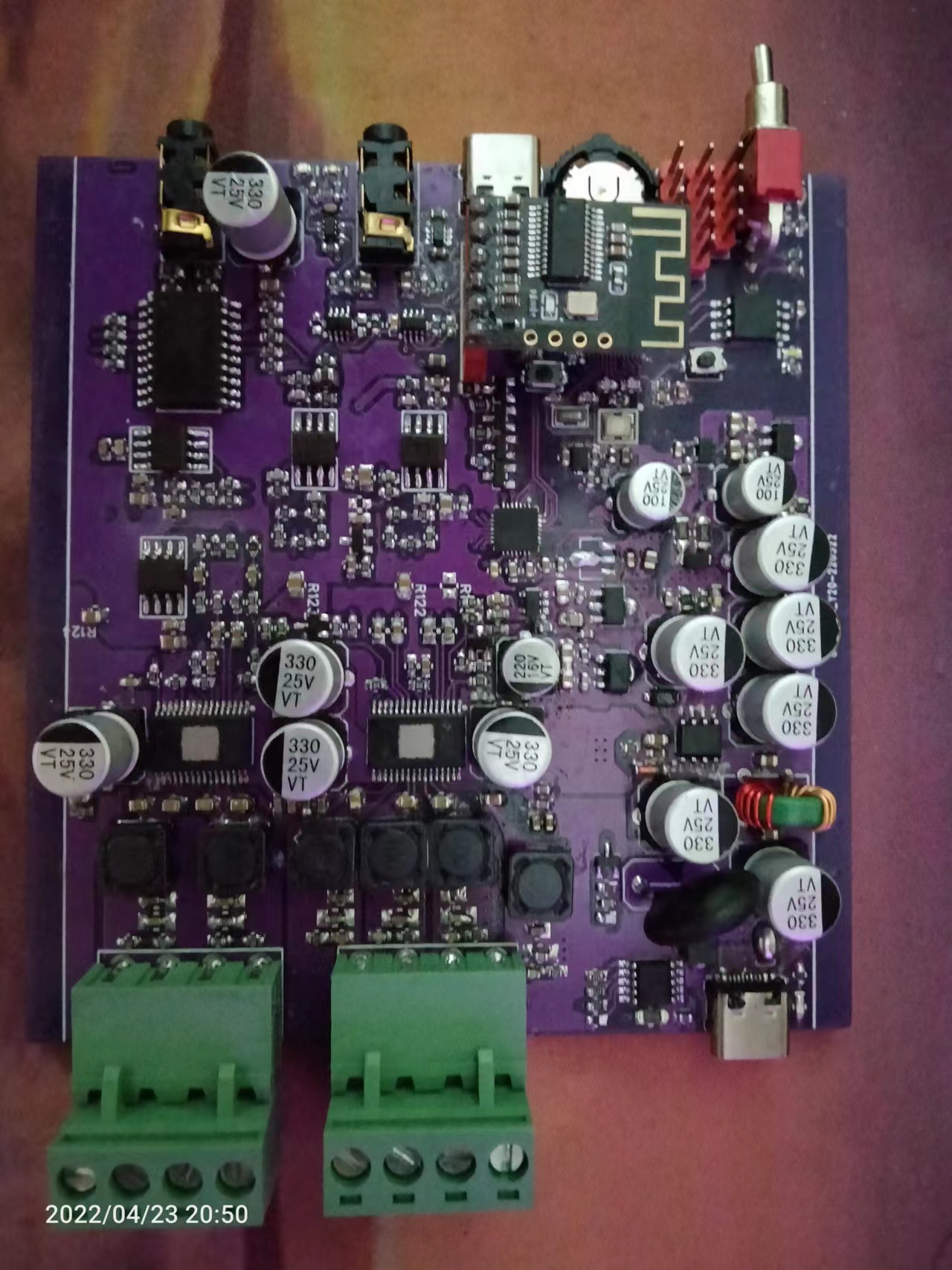

简介:派生自 47415Y 的《功放 耳放 迷你二合一V2.0》,感谢大佬的开源。
开源协议: GPL 3.0
⭐ 本工程有很大的错误,不能使用,后果自负 (我已经烧掉好几块3116了)
⭐本V1.0工程在大佬的V2.0的基础上,进行修改。
1)增加声卡的功能,故更换了性能更强的MCU:STM32F411CEU6,使用了ES9018K2M的DAC;
2)增强运放的电源,使用+/- 12V供电;
3)更换更好的耳机放大器:TPA6120;
4)增加蓝牙音频功能,但手中仅有M18蓝牙模块;
5)增加低频独立通道;
6)修改前级电路,由非平衡转平衡,运放使用手边的OPA1678。
⭐后续会更新新的版本,该版本为垃圾,请勿模仿——————V1.0
⭐2022 / 03 / 17 测试LDO,看请况是否更改PCB。
⭐2022 / 03 / 22 去除-12V供电,可能声音差点,打个样看看。——————V1.1
⭐2022 / 04 / 12 在忙项目,暂时搁置,忙完再继续弄。

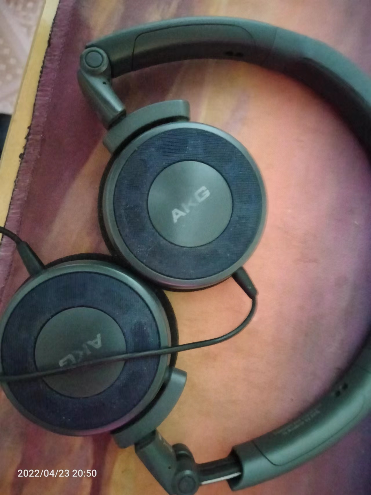

⭐2022 / 04 / 23 V1.1版本贴好,报废一副耳机。。。。。功率搞太大了????
