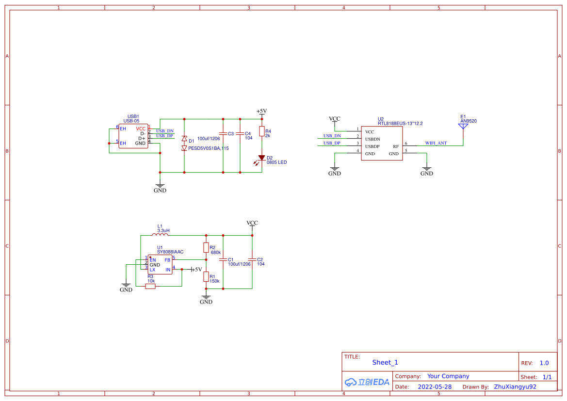

简介:拆机RTL8188EUS模块DIY USB网卡,长时间工作测试稳定。
开源协议: GPL 3.0
DIY RTL8188 USB网卡,采用拆机RTL8188模块加SY8088开关电源供电,长时间工作发热量低,工作稳定。百兆宽带下测试最快4.1M下载速率。802.11n,适合轻度浏览网络或者嵌入式板卡使用。
实测百度云截图:
1 | 100uf/1206 | C1,C3 | C1206 | 2 |
2 | 104 | C2,C4 | C0603 | 2 |
3 | PESD5V0S1BA,115 | D1 | SOD-323_L1.8-W1.3-LS2.5-BI | 1 |
4 | 0805 LED | D2 | LED0805-RD_RED | 1 |
5 | AN9520 | E1 | AN9520 | 1 |
6 | 3.3uH | L1 | IND-SMD_L3.5-W3.0 | 1 |
7 | 150k | R1 | R0603 | 1 |
8 | 680k | R2 | R0603 | 1 |
9 | 10k | R3 | R0603 | 1 |
10 | 2k | R4 | R0603 | 1 |
11 | SY8088IAAC | U1 | SOT-23-5_L3.0-W1.7-P0.95-LS2.8-BL | 1 |
12 | RTL8188EUS-13*12.2 | U2 | RTL8188EUS-13*12.2 | 1 |
13 | USB-05 | USB1 | USB-A-TH_48037-0001 | 1 |
