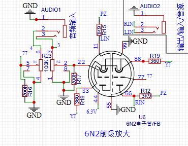

简介:基于6N2和1875所设计的一款胆机前级+晶体管后级功放支持蓝牙和有线输入方式2.0双声道无损播放

  • 6N2为前级缓冲放大+LM1875x2后级
  • 电子管具有输入动态范围大,转换速度快等优点;LM1875也是大家的老朋友了,具有着超低的失真率,同时有着不错的输出功率,还有着过载和过热等保护。作为本次电路的核心

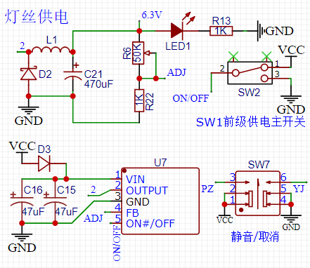

  • 采用DC-DC方案,使用LM2596降压到+6.3v为6N2灯丝供电
  • 蓝牙板供电,取灯丝供电经过LC滤波后经D4压降后为蓝牙板供电。

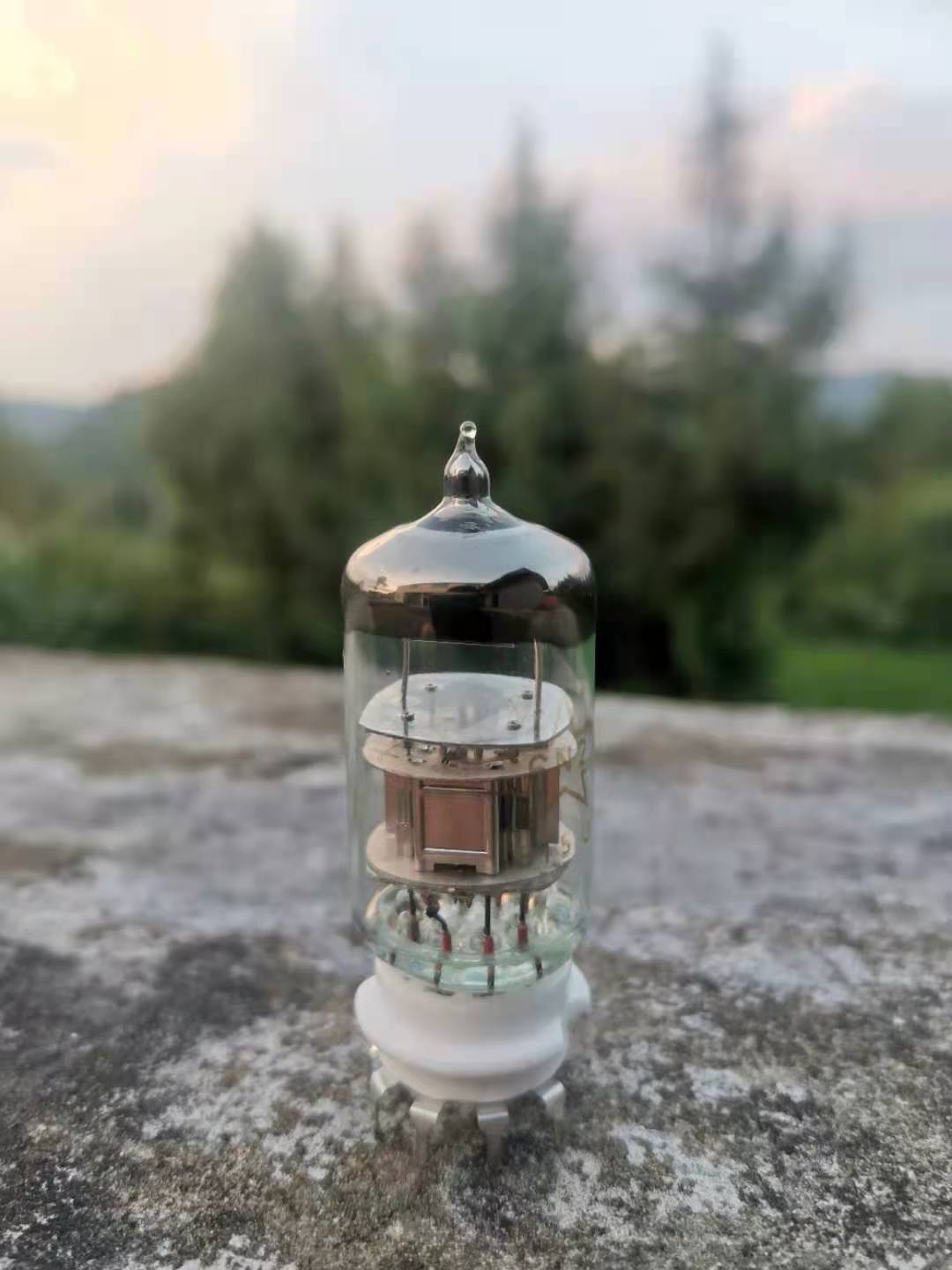

  • 前级放大为一颗曙光的6N2。音色上有一定改变,听感上也有一定的改善。电路没有加装任何的混音和润色,基本上原汁原味。

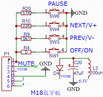

  • M18蓝牙版是淘宝购买的现成模块,电源供电处加入LC滤波,四个控制按键。

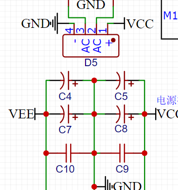

  • 期盼已久的快递和PCB终于到了,焊接好了后直接翻到沟里去了,不能正常工作,经过一番分析。发现原理图的,VEE和GND画短路了
  • 贴图说明,原理图中已更正。

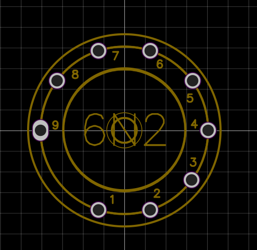

  • 问题二,6N2小九角的PCB库封装错误(脚位错误)
  • 贴图说明,库封装已更新。PCB待更新。
  • 问题三,LM1875自激振荡(怀疑是把所有的GND都覆在一起的原因)这一版我用了一个按键SW7(兼前级使用/取消按键)去直接上拉消除振荡,但这样喇叭会有直流损耗
  • 亲测发现,上拉以后听不到任何的自噪声也不影响播放音乐,一切正常
  • 欢迎各位评论区留言想想办法,PCB设计中降低或消除自激

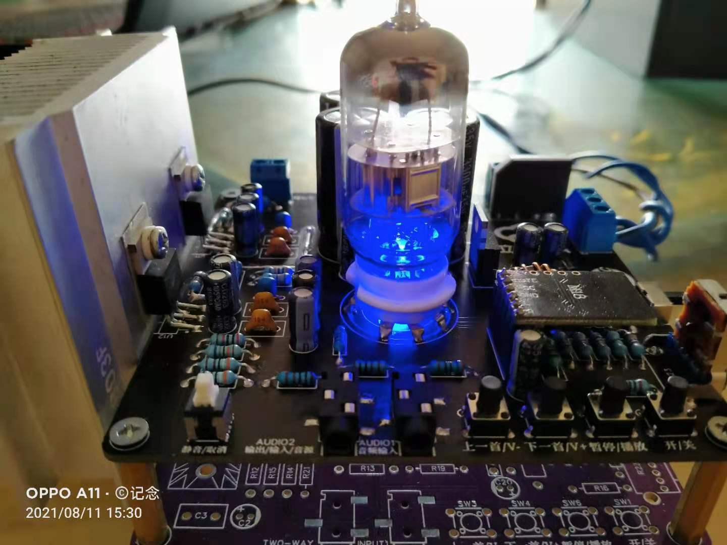

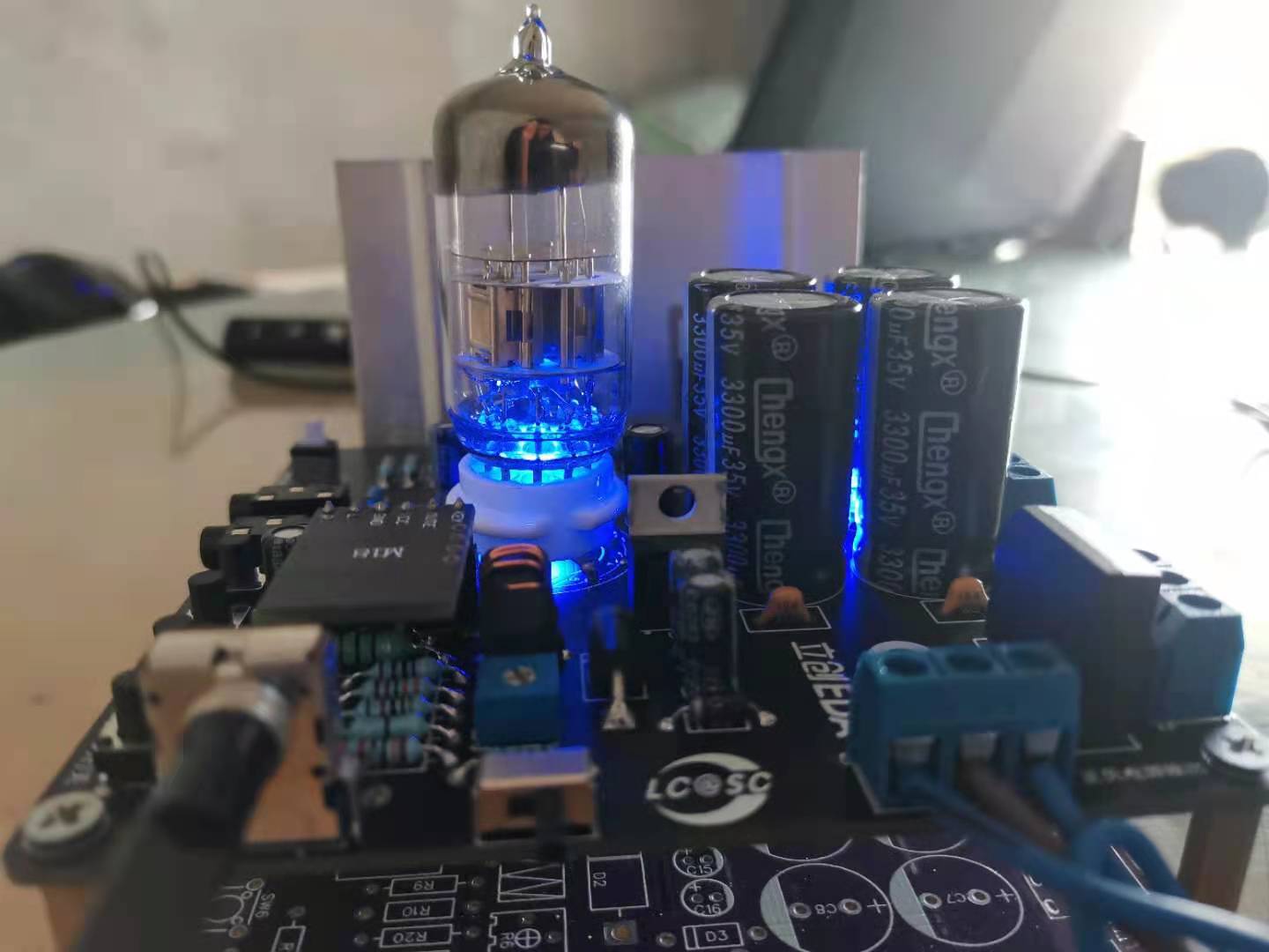

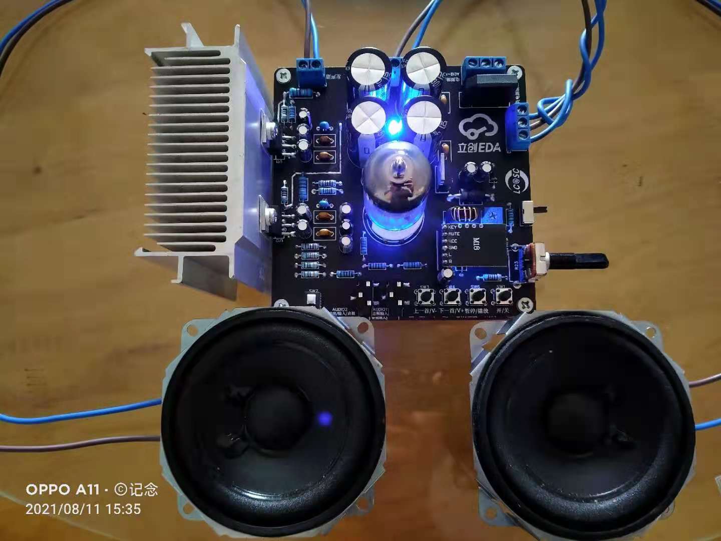

  • 成品展示
  • 两个1875的散热,一块CPU的散热器足够了,图上使用的喇叭是八欧姆15瓦的。
  • 注意:PCB没有更新,前级暂时还不能使用1875自激未完善解决
  • 本次是纯后级测试
