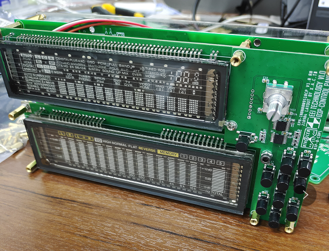

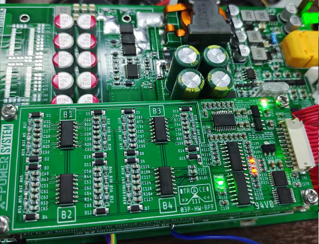

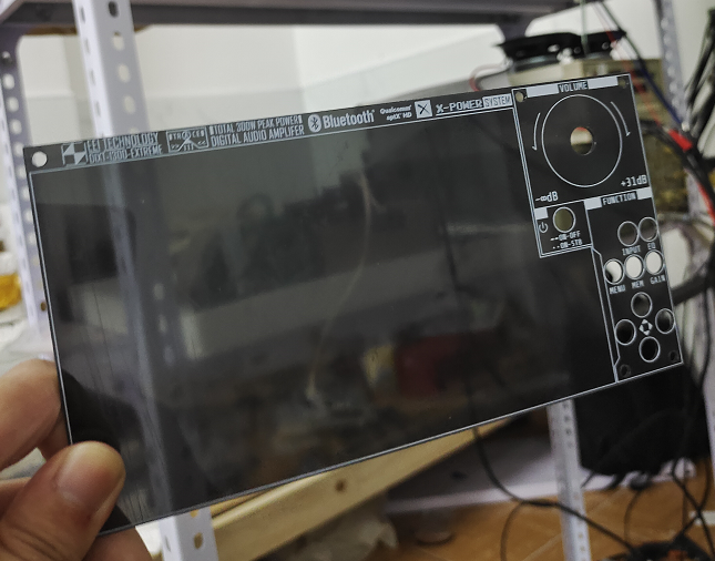

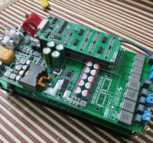

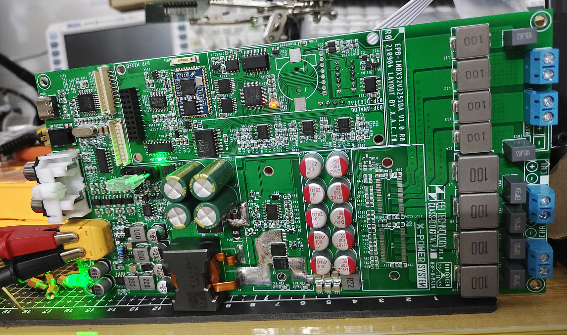

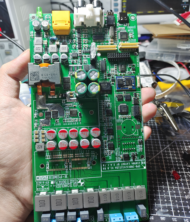

# **EEI TECHNOLOGY  X-POWER Series DIXT-1300 300W高密度数字功放** * **PCB项目序列号 :EPB-INBX32V3251DA V1.0 R1** * **产品型号 : 03P-DIXT-1300-EXTREME** * **项目阶段 : 测试** ## 注意! * **目前项目还未完成,持续更新中,预计9月底收尾。** * **此工程仅供DIY以及学习之用,禁止任何以商业目的售卖,传播,复制此开源工程(包括修改其板框,丝印后进行售卖)。** * **追究一切盗版,冒充行为(近期在某电商平台上发现有二道贩子删除"EEI TECHNOLOG" LOGO并照搬EEI TECHNOLOGY的板号,版本号格式进行售卖,对我工作室造成恶劣影响),对于这种行为,有必要时会进行严厉打击!** ## 项目相关板卡 * **EQ以及滤波器模块**[**点击此处**](https://oshwhub.com/XACT/epb-inbx32v3251da_eqmodule) * **控制面板模块**[**点击此处**](https://oshwhub.com/XACT/epb-inbx3251da_conpanel) * **VFD显示模块(HNA-16MM64)**[**点击此处**](https://oshwhub.com/XACT/hna-16mm64-vfd-di-ban) * **VFD显示模块(VFD40-1603)**[**点击此处**](https://oshwhub.com/XACT/vfd40-1603-vfd-di-ban) ## 更新日志 | 日期 | 改动说明 | 软件 / 硬件 | | --- | ---- | ------- | | **21.10.01** | **辅助供电部分改进,新增UVLO功能以及解决负电压输出异常的问题** | **H** | | **21.10.11** | **蓝牙使能逻辑改进(当切换到蓝牙输入时开启蓝牙模块)** | **H/S** | | | | | | | | | | | | | * **目前项目还在测试阶段,固件晚点会上传。** ## 项目进度 * [x] **项目立项** * [x] **可行性评估** * [x] **方案验证** * [x] **物料选型** * [x] **主板以及相关板卡Layout** * [x] **主板以及相关板卡验证** * [ ] **软件编写** * [ ] **项目完成** ## 开发过程 * **六月份时偶然间得到一些旧音响设备,发现屏幕用的是VFD,显示效果很好,但其体积过于庞大,发热也非常严重,使用起来很不方便,没办法放在狭小的空间内工作,于是就有了将这些设备小型化的想法。** * **功放选用了高效的D类放大器,型号为德州仪器的TPA3251,采用PurePath技术,可以让效率与低失真并存。** * **频谱和EQ采用了硬件方案,本来是想用FFT做频谱的,但因本人是硬件工程师,对软件算法不太熟悉,做出来卡顿无比,令我头疼不已,所以只能采用BPF+MUX的方案。** * **8.15,DIXT-1300-EXTREME数字功放项目正式立项。** * **9.03, 主板和板卡模块已经完成Layout。** * **9.10, 已完成电源,模拟部分的验证。** * **10.11   软件已经编写完成,正在测试功能及稳定性。** * **目前正在写软件部分。** ## 产品功能 * **X-POWER Series 03P-DIXT-1300-EXTREME,具有多音源选择,无损蓝牙解码,USB解码,EQ,数字音量调节,频谱显示功能。** * **板载360W峰值功率的升压电源,输入范围更宽(12-24v),所以可以使用便宜的服务器电源作为供电输入。** * **输入具有防反接功能,有效防止反接后烧毁电源部分。** * **板载延时启动电路,有效避免上电时出现打火现象。** * **音源输入 :RCA TRS(3.5MM) USB BLE.** * **音量调整 :DIGITAL.** * **EQ功能   :  YES** * **频谱显示 : 14频点,15段分辨率.** * **输入过载保护 :YES.** * **输出短路保护 :YES.** * **输出过流保护 :YES.** * **削波警告: YES** * **显示方式 :  VFD** * **掉电保存 : YES** ## 产品参数 * **输入电压范围 : 12-24V.** * **输入过流保护阈值 : 30A.** * **输出过流保护阈值 : 10A(L/R/B).** * **输出功率 : 100W (L/R/B)(4Ω) Peak.** * **总谐波失真(THD + N):≤ 0.1% @ 1Khz(4Ω Pout = 80W).** * **音量调整范围 :-95.5dB - +31.5dB.** * **EQ调整范围  : 14频点,调整范围 -12dB - +12dB.** * **数据存储 :5组自定义EQ曲线数据存储.** ## USB解码 PCM2912 * **分辨率 : 16Bit****Σ-Δ.** * **采样率 :8, 11.025, 16, 22.05, 32, 44.1, or 48 kHz** * **SNR : 92dB.** * **动态范围 : 90dB.** * **THD + N :  < 0.01%.** ## 蓝牙解码 QCC3034 + PCM5102 * **蓝牙版本 : 5.1.** * **支持SBC, AAC, aptX, aptX-HD.** * **分辨率:32Bit(max).** * **采样率:384kHZ(max).** * **SNR : 120dB.** * **动态范围 : 112dB.** * **THD + N :  -93dB.** # 实物图 ![image.png](//image.lceda.cn/pullimage/g54xrHXjHodhbC6yxbYayrb6Ssx9XyW4EvEttMl9.png) ## 主板(未完全焊接) ![image.png](//image.lceda.cn/pullimage/dVyQLJ1OYgx7ImUrva3ftdqqzOpwC2MwNVpGvSXb.png) ![image.png](//image.lceda.cn/pullimage/KcJi1VEYsX9cn1L1bsaP6WFz2FglCDmOyvHCj22P.png) ## 安装了EQ和滤波器模块 ![image.png](//image.lceda.cn/pullimage/YGbROs7aEThl3BmfqAk0nmvJRXUQ2MRdNC3Ucf9x.png) ![image.png](//image.lceda.cn/pullimage/EHU2Rxs6kPPLGDhNINvxX7627QvXFP4pN3hZQ7rS.png) ## 亚克力面板 ![image.png](//image.lceda.cn/pullimage/U7kR32IbZf3TJFpF9MkOIDuBj5jp68wuhfhgBR8S.png) ## 显示面板(未安装亚克力板) ![image.png](//image.lceda.cn/pullimage/yQnMRs3npkf9H7QVDevUHWESbgcCNLFBRAMikdSy.png)
