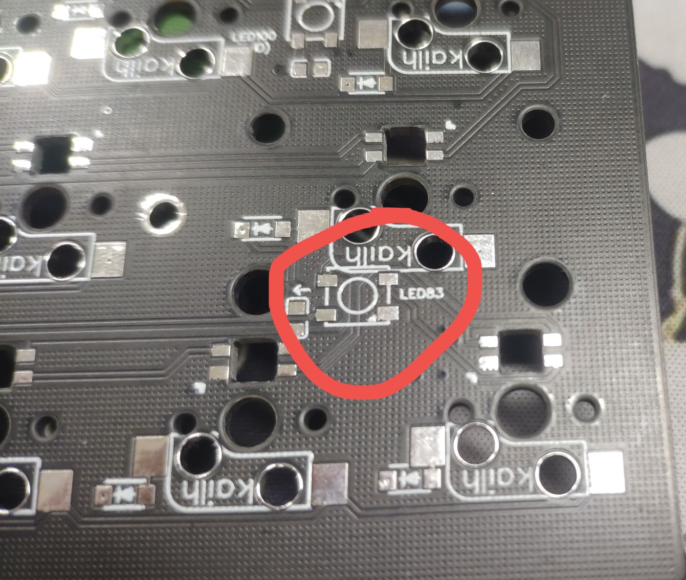

简介:将老璇v2改成热插拔 仅仅改了轴的封装 其他的一概没动 瑕疵已经修改!!!!!但是我没有验证!!!自行检查!!!!
开源协议: GPL 3.0
创建时间: 2021-05-15 14:08:30
更新时间: 2023-12-14 02:57:00
板子的具体信息请看原作者(https://oshwhub.com/Neilzx/lao-xuan-tui-keng-jian-panv2
当时改的比较着急  所以有两处地方没有注意
一是背光灯离轴座比较近  但是这丝毫不影响焊灯
二是一个背光灯的电容在轴座下面了  但是这个电容不焊也不影响正常使用  我背光灯的电容都没焊  可以使用
想改的可以自己改一下
改完最好DRC一下
2021.7.31号:瑕疵已经修改,但是没验证
请自行检查是否有误
PCB文件名称为:"PCB_修改后-未验证_2021-07-31"
