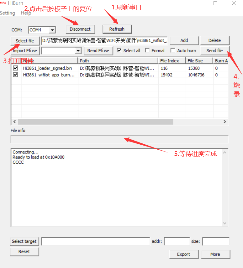

2.程序下载
1、下载附件,打开“固件”,运行下图标软件
打开程序后如下图设置
烧录完成
若烧录失败可用以下方法(教程由群友“天小肆”编写)
第一步将烧录器接上电脑的USB口并查看端口号,具体可以打开官方提供的“HiBurn.exe”软件点击“Refresh”,进行刷新查看,查看完就可以关掉。
第二步打开放有固件和烧录软件的文件夹,在文件夹界面按住“shift”键不放,并点击鼠标右键。找到“在此处打开powershell窗口”,并点击。此时会跳出一个界面。
第三步修改下列代码并复制粘贴进刚才的界面。
.\HiBurn.exe -com:1 -signalbaud:921600 -bin:Hi3861_wifiiot_app_allinone.bin
这里解释一下这段代码的意思
“.\HiBurn.exe -com:1 -signalbaud:921600 -bin:Hi3861_wifiiot_app_allinone.bin”
1、因为这里是按照我的方法打开的界面,所以要加“.\”,不然会提示HiBurn.exe这个软件用不了。(如果是按照视频教程打开的方法不需要加“.\”)
2、这个“com:1”要修改成对应的端口号,如上面的截图我是COM4所以要修改成“com:4”。同样你也修改成你对应的端口号。
3、这个“Hi3861_wifiiot_app_allinone.bin”指的是要烧录的固件名称,请跟文件夹里的固件保持一致。
最后把修改好的这串代码“.\HiBurn.exe -com:4 -signalbaud:921600 -bin:Hi3861_wifiiot_app_allinone.bin”复制粘贴到刚才的界面窗口并点击键盘的“Enter”键,就开始烧录了,随即点击板子上的复位键建立联系。
等待烧录结束后,点击板子上的复位键灯就亮起来了。
