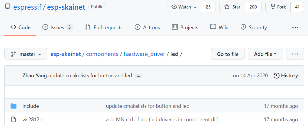

学习esp32点亮ws2812方法:
我也是刚学。。。。。。。
我写的代码估计大佬们可能看不下去,小白的话推荐自学!!!!
我给出我学习的代码路径:
安装esp_idf,官方有文档教程,B站有官方的视频教程,官方还有如何用vs code的esp插件开发教程视频
WS2812的学习代码可以在乐鑫官方的ESP-Skainet开发指南找到https://github.com/espressif/esp-skainet
顺便学习一下esp32的红外遥控:https://github.com/espressif/esp-idf/tree/v4.2/examples/peripherals/rmt
该路径下讲到了如何驱动ws2812灯条
最后就是联网获取时间了SNTP:https://github.com/espressif/esp-idf/tree/v4.2/examples/protocols/sntp
然后自己再结合一下,了解工作原理,就能自己写出来了。
