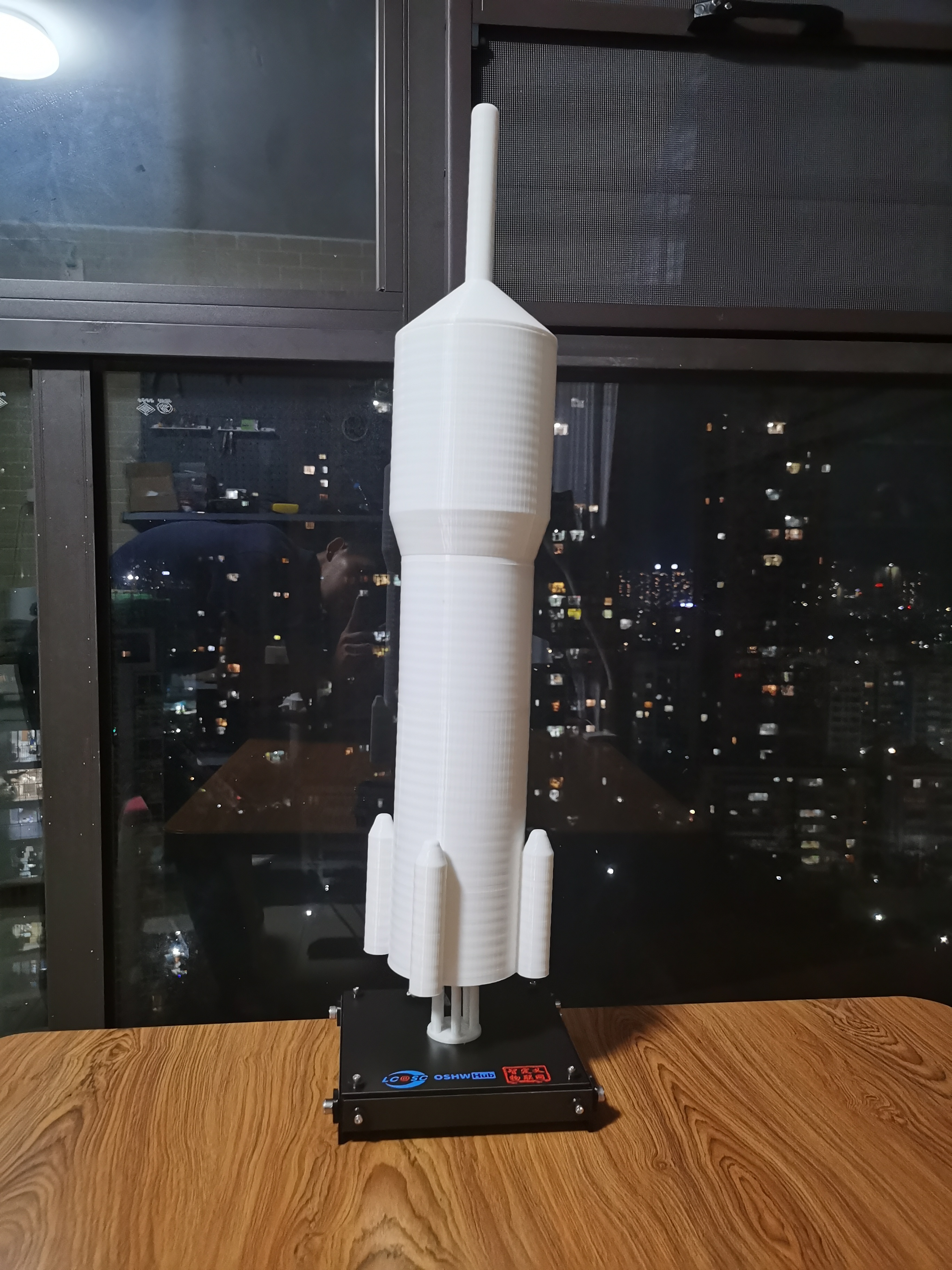

为什么要做火箭灯呢?在训练营开班期间,我国航天项目取得新进展,神州十二号飞船将3名宇航员成功送入我国自主设计建造的空间站,个人又刚好想入手一个桌面氛围灯。TB看来看去造型上都差不多,造型相对单一,没有新鲜感,于是便就有了火箭灯的创意灵感,顺便搭上了离线语音训练营的顺风车。

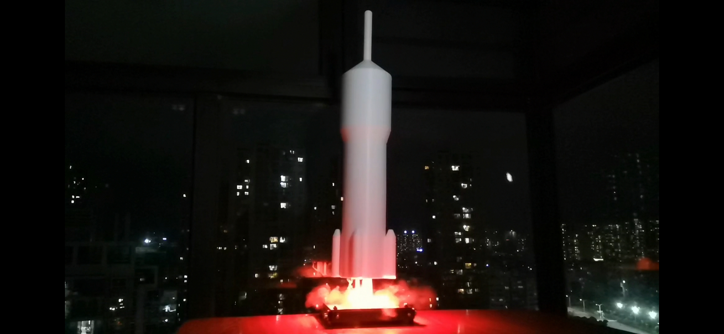

这不仅仅是一个简单的氛围灯,也是一个承载着硬件工程师飞天梦想的项目。通过Chiplntelli(启英泰伦)的CL1122模块+主控MCU(STC15W)实现离线语音控制方案。可使用语音控制“创客号”点火、发射等一系列控制。详情请参见项目演示视频。

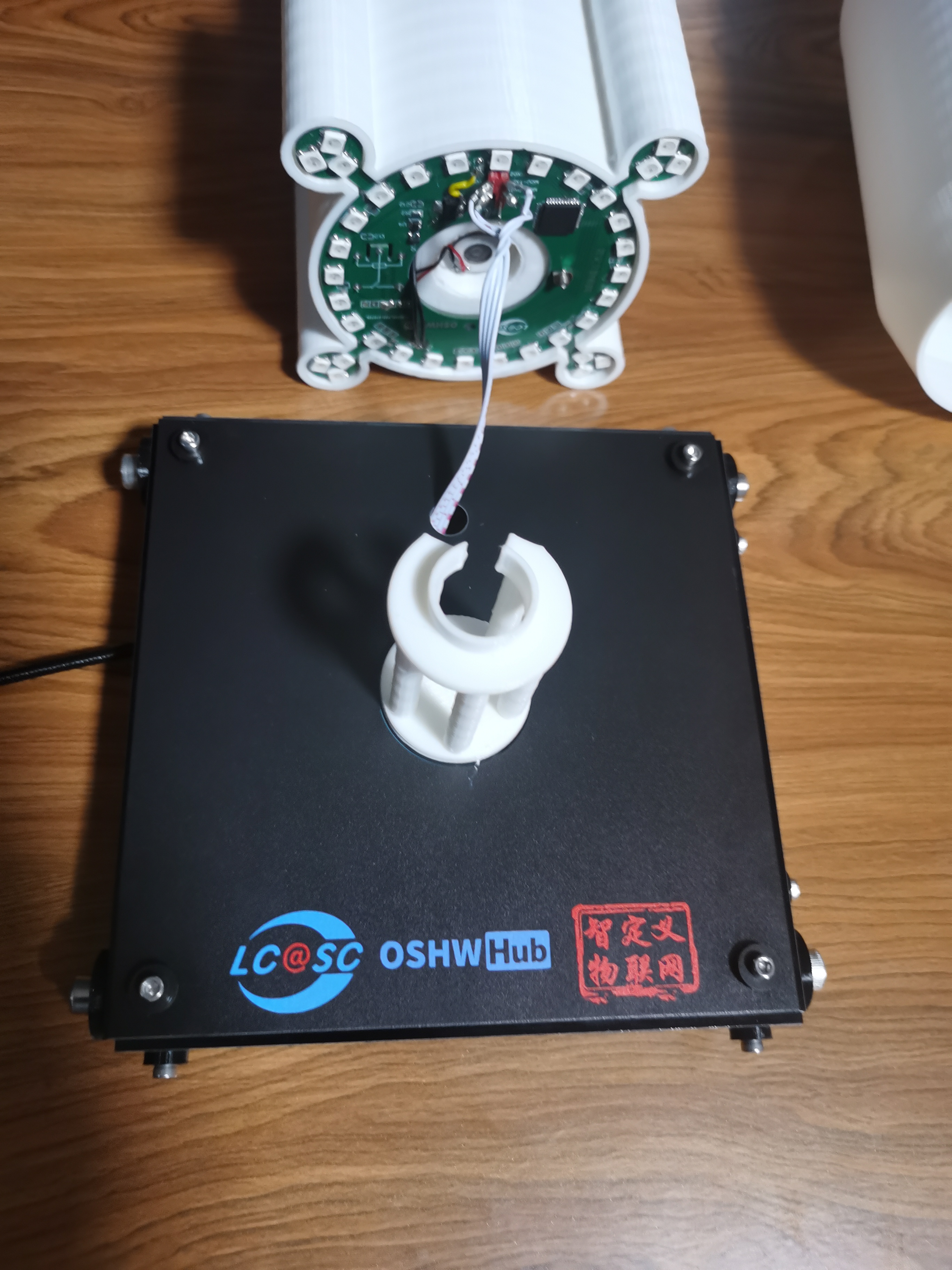

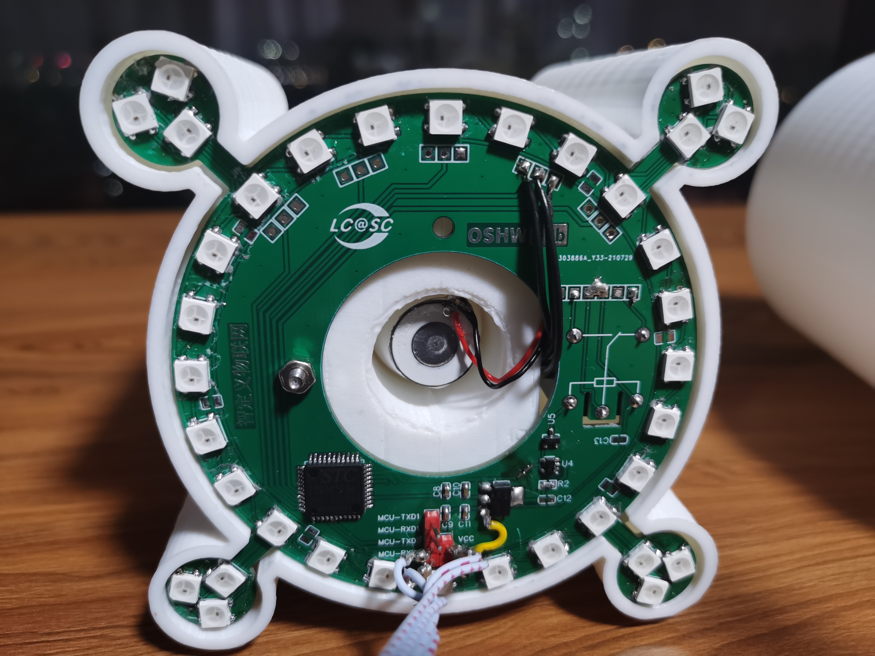

硬件部分采用 离线语音模块+MCU主控+加湿器驱动电路+WS2812光圈组成。详细信息如下:
离线语音模块:启英泰伦CL1122模块
MCU主控:STC15W4K56S4(别问我为什么这个时候选这种芯片,去库存设计)
加湿器驱动电路:加湿器USB喷雾模块

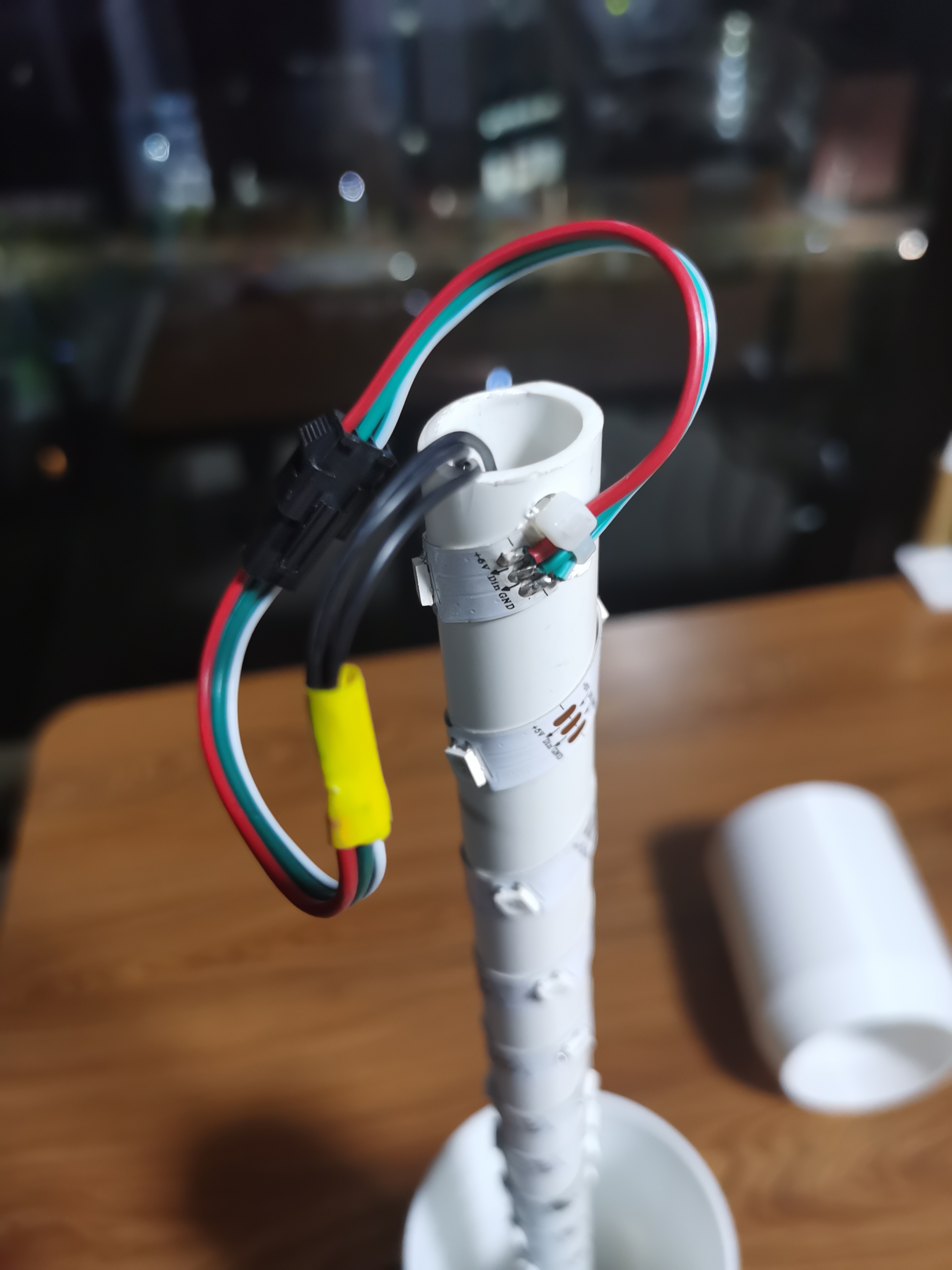

WS2812光圈:主板自带WS2812+WS2812灯带
硬件部分都比较简单,也经常使用,主要分为离线语音模块、主控MCU模块、WS2812模块、继电器模块、外设接口模块,在这里就不做过多描述。

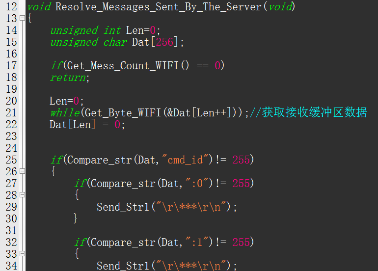

在程序中最核心的是Resolve_Messages_Sent_By_The_Server,我们可通过该段代码来判断是否被控制,接下来再判断是那一条控制指令,最后让单片机执行相应动作。参考代码入下
