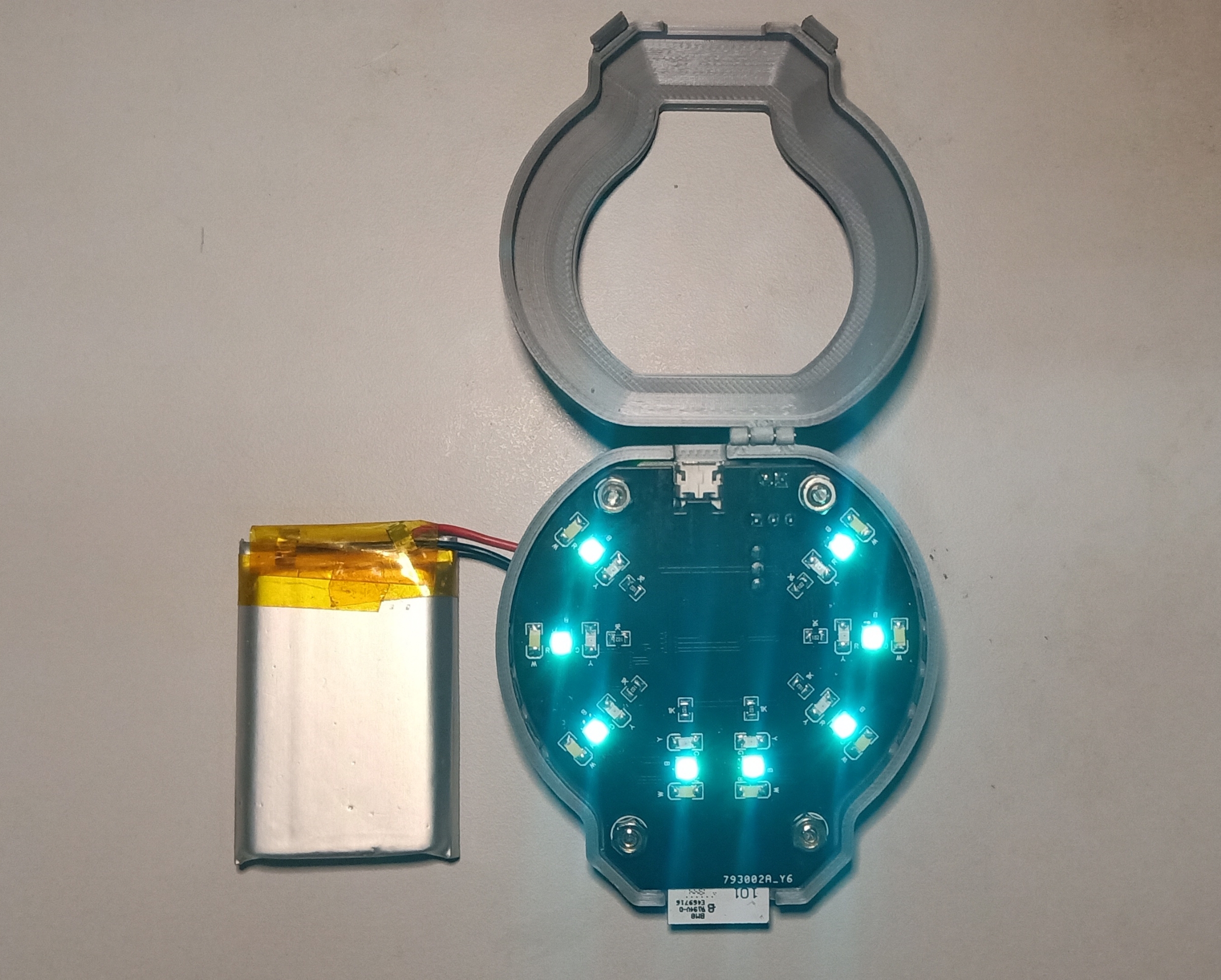

6. 支持用micro 5P的5V供电与3.7V的锂电池供电(跳线帽控制),有电源指示灯;

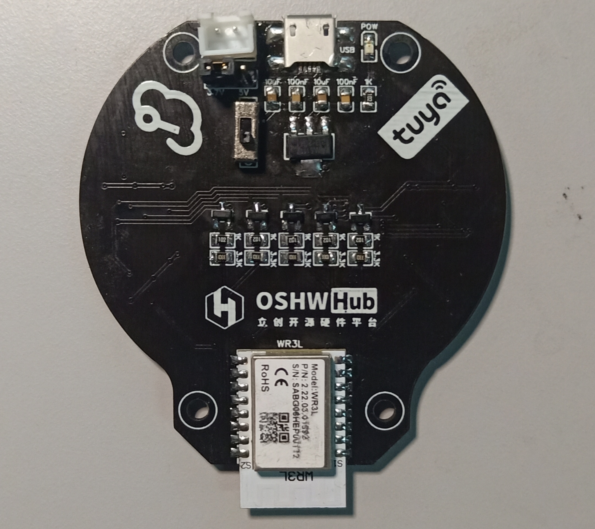

3.设计特点:
1. PCB元件布局与布线趋向对称分布;
2.PCB面积(6.6cm×6.3cm)限制在10cm×10cm内,打板成本低;
3. 支持3.7V锂电池与5V的type-C接口两种模式供电,有电源指示灯;
4. LED灯管共阳接线,灯管组之间并联;
5. 体积小,重量轻,制作成本低;
6. 外形简约美观,功能丰富,观赏性高。

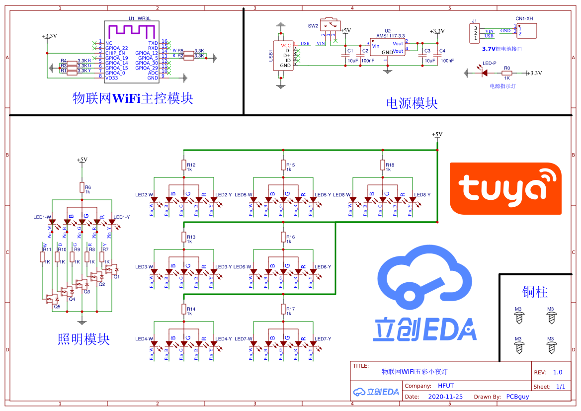

4.元件选型:
1.主控物联网模块选用涂鸦智能的低功耗嵌入式WR3L模块。主要由一个高集成度的无线射频芯片 RTL8710BX和外扩 flash 芯片构成,内置了 Wi-Fi 网络协议栈和丰富的库函数,最高主频125MHz,内置256K SRAM ,2Mbyte flash和丰富的外设资源,可联网控制,零代码开发实现智能小夜灯的功能需求,价格亲民,;
2.5V供电口选用micro 5P接口,与安卓接口的手机数据线通用,使用方便;
3.mos管选用AO3400A,IO引脚发出高电平信号可点亮灯珠;
4.灯组选用3528共阳rgb灯珠和0805封装的黄、白led灯珠组成,封装与原理图清晰易懂,可编程,成本低廉;
5.稳压管选用常见的AMS1117-3.3,使用方便,效果稳定,成本低;

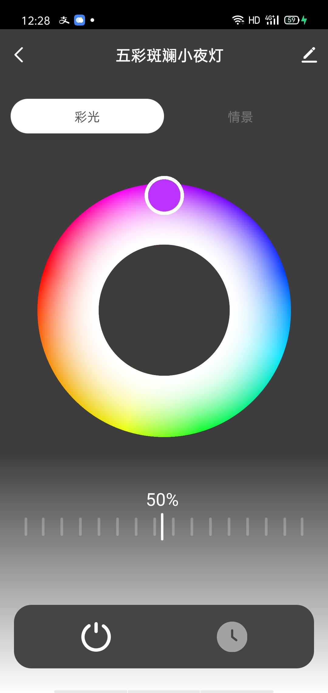

5.配网步骤:
1.注册登陆涂鸦智能APP,选中右上角添加设备按钮;
2.选中“自动搜索”,配置手机连接WiFi;
3.对小夜灯进行“开-关-开-关-开”的操作,确保灯进入快闪状态;
4.等待配网,成功即可打开APP界面进行操作。

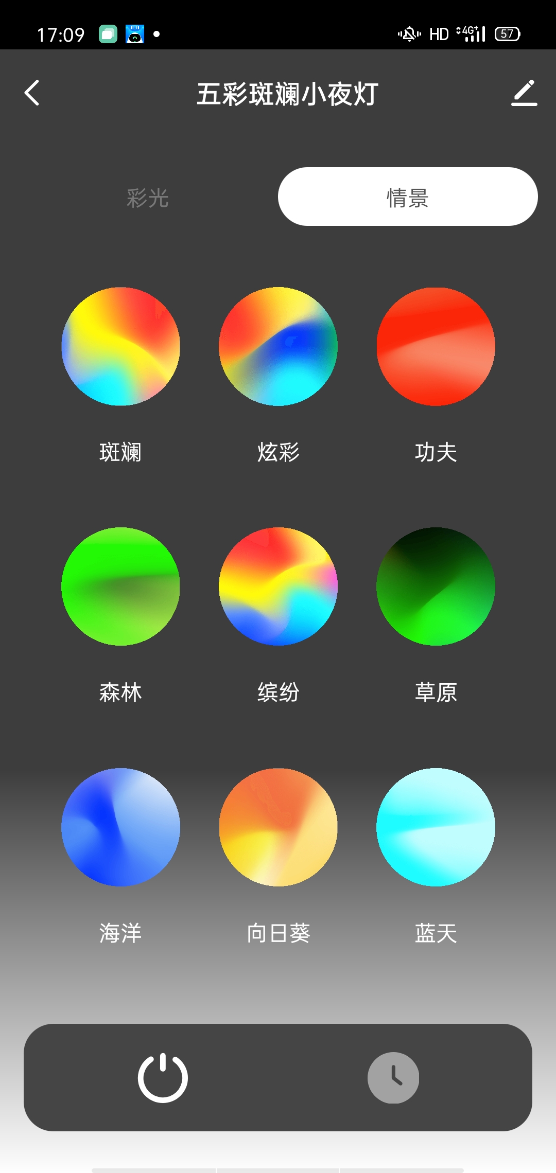

6.APP界面:

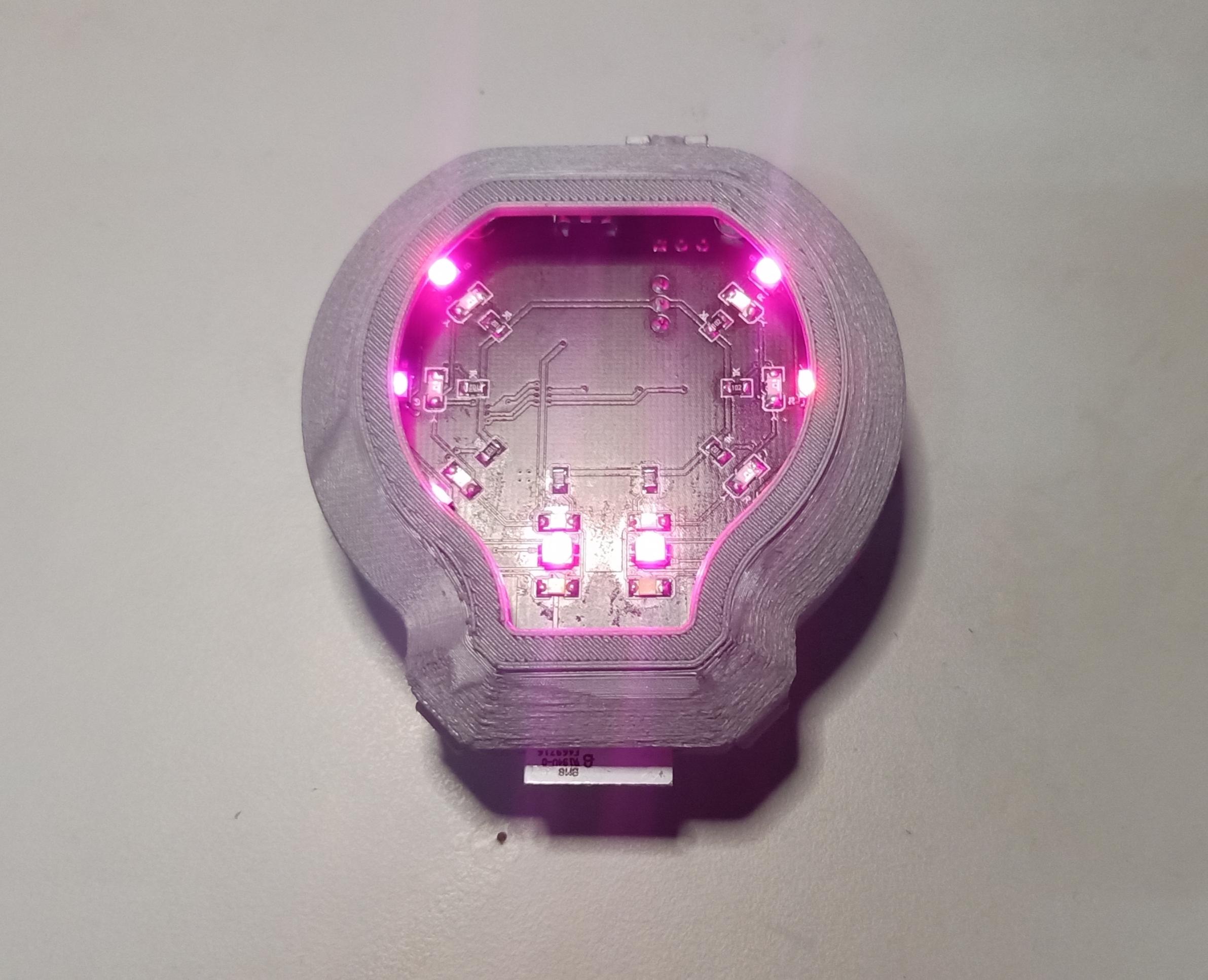

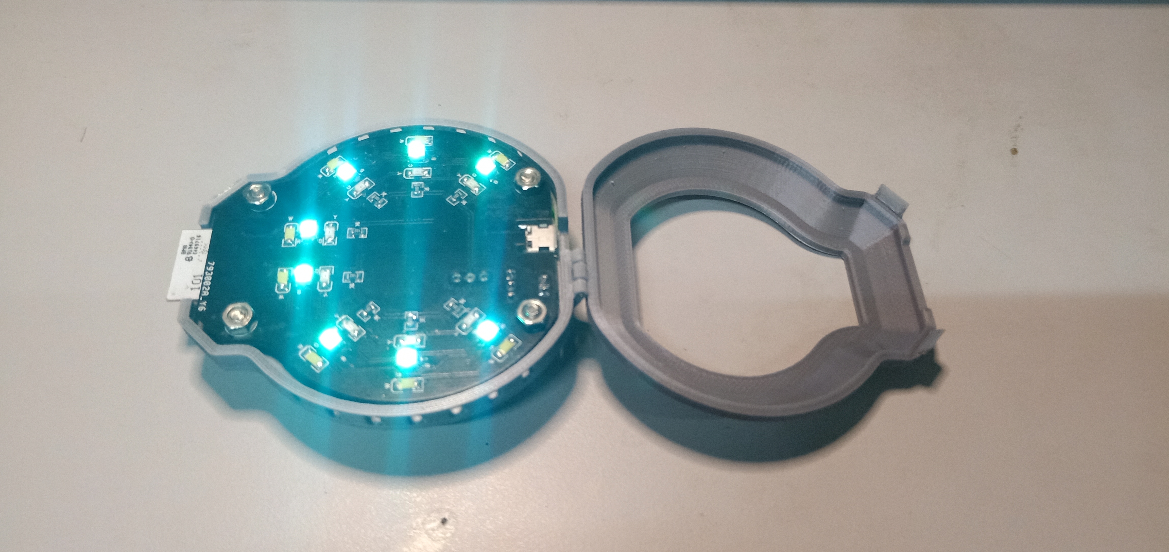

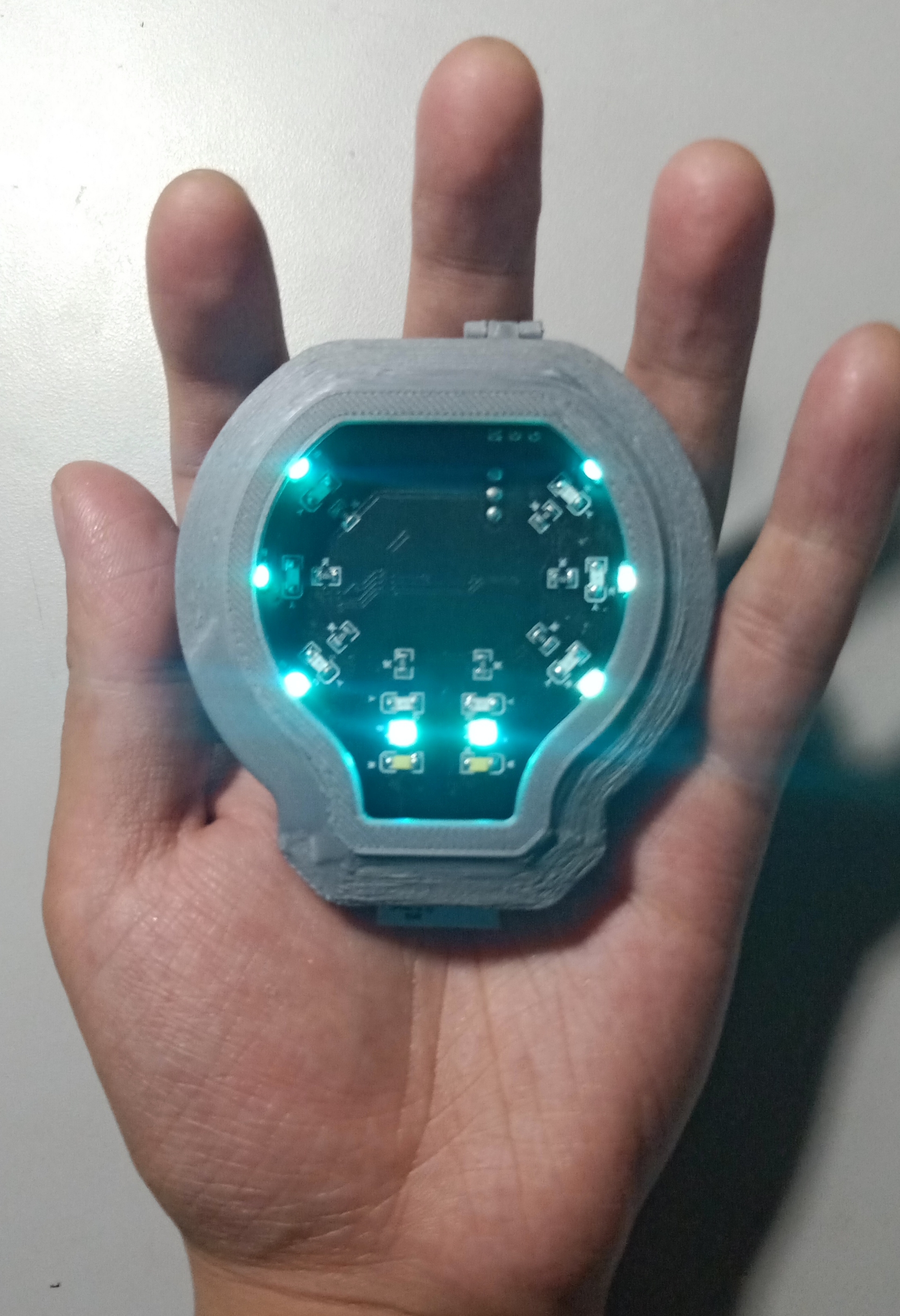

8.成品展示:
