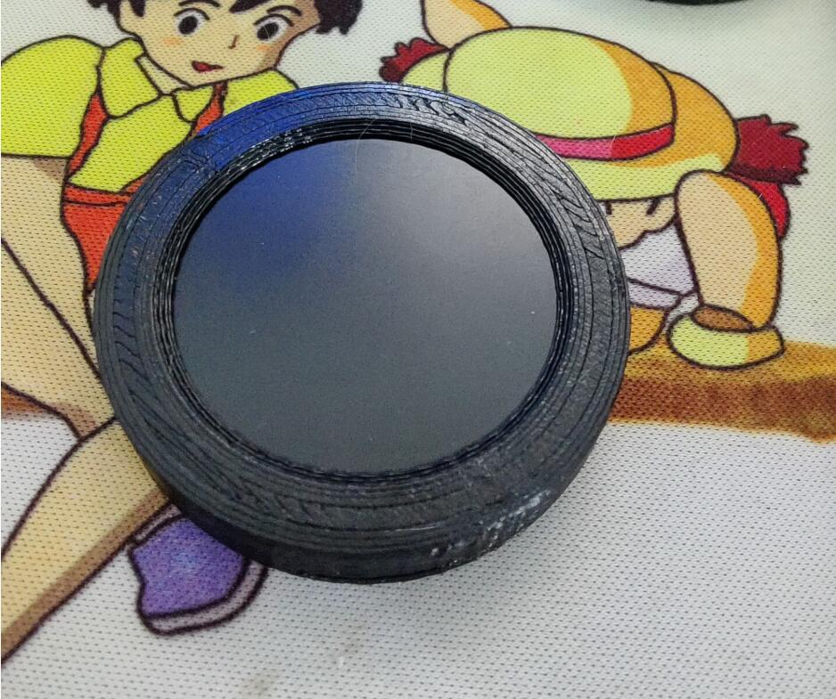

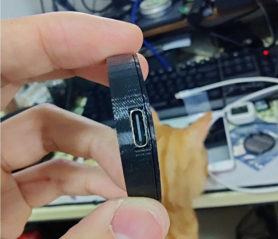

简介:圆形桌面时钟
开源协议: GPL 3.0
工程来源: 克隆自 ESP32挂件
创建时间: 2022-01-11 13:58:20
更新时间: 2024-04-30 17:22:45
2022/09/27
注意:有些人成功了,有些人没成功,暂时不知道是什么玄学问题,所以谨慎复刻
圆形桌面时钟,基于SD²桌面时钟的修改版(原地址:https://oshwhub.com/MisakaBanBan/small_desktop_display
屏幕使用GC9A01圆屏
主控使用ESP32S
固件使用SD²的v1.2版本固件
UI没做适配,凑合看

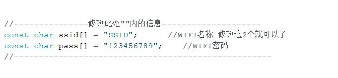

把这里更改为你的wifi信息

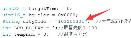

在这里修改为你所在的城市代码,可以在这里查询:https://www.it610.com/article/1291702105907732480.htm
