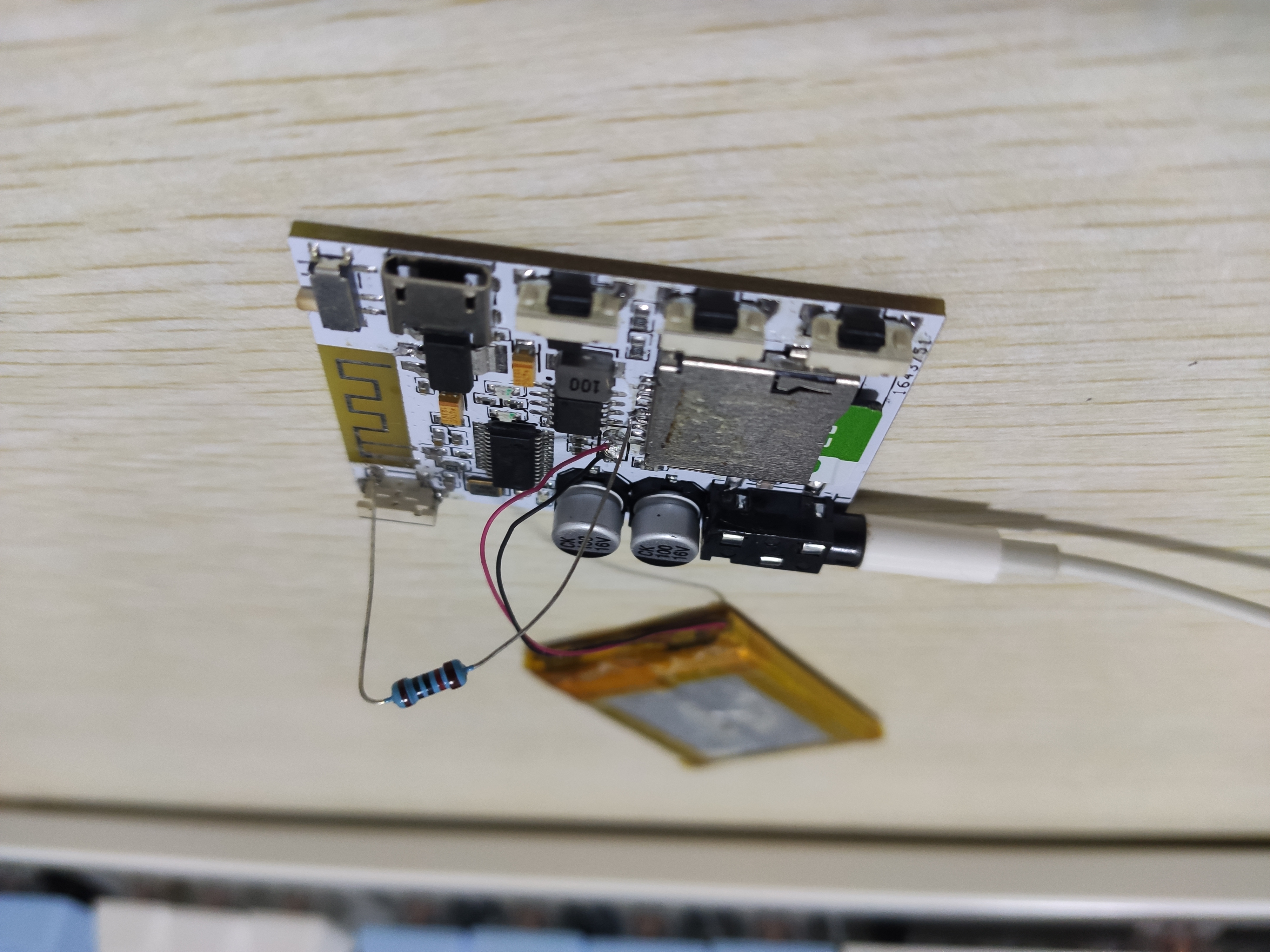

主控IC是杰理的AC6905A,功耗低,外围简单
主要通过TF卡读取(实测可读取高达128G容量的TF内存卡)播放文件.也搭载了蓝牙功能,可以耳机输出来自蓝牙接收的信号
搭载TP4057充电芯片,双灯(是/否)充电完成状态指示
四按键控制,可切换TF卡读取/蓝牙接收模式.暂停/播放,下一曲/音量+,上一曲/音量-
拨动开关控制运行,掉电记忆最后播放的音乐文件,音量设定与播放进度(与IC烧入程序有关,淘宝可以买到这种的,也就3块钱左右)

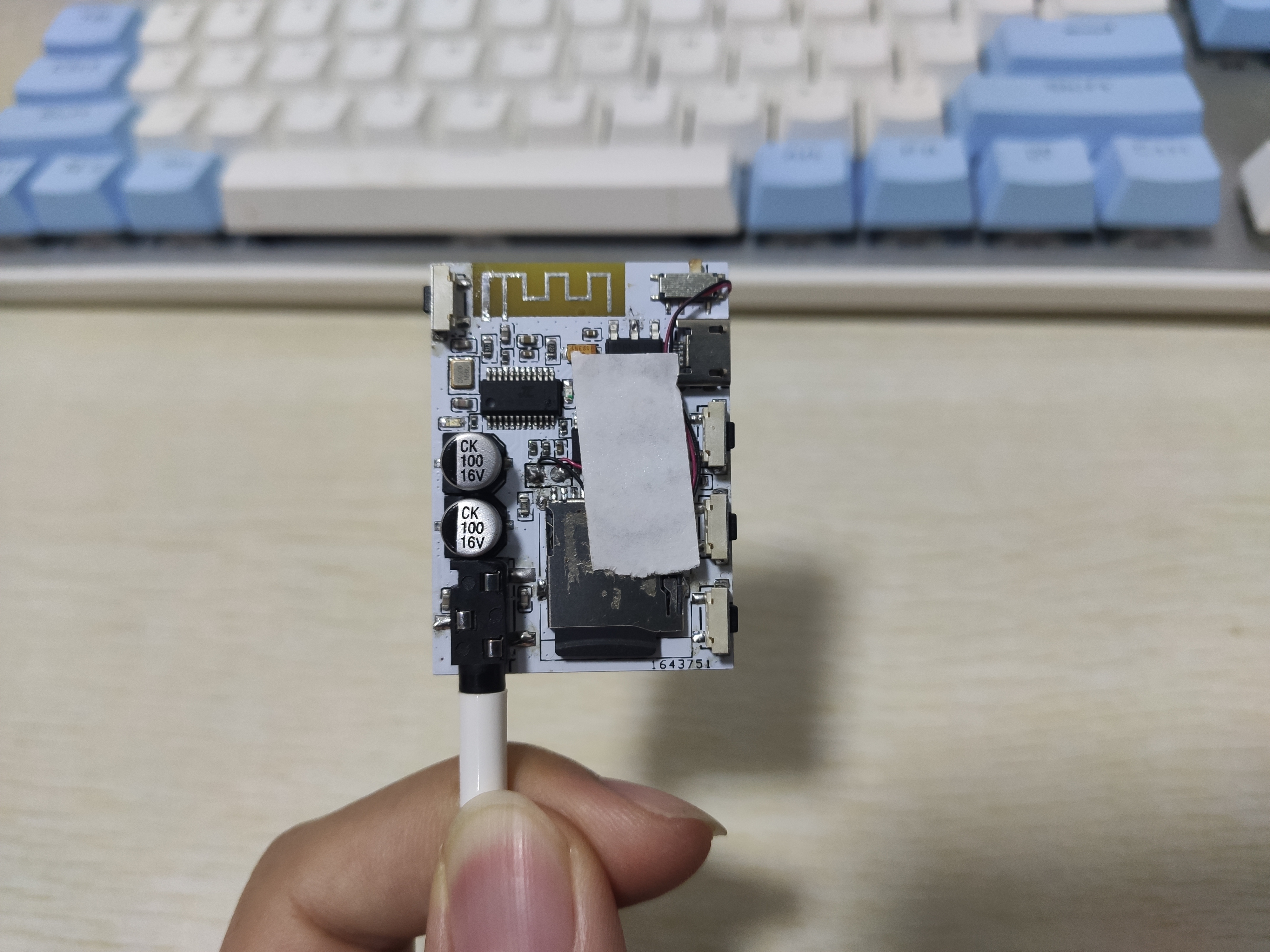

进一步缩小PCB面积,模拟地和数字地完美隔离,音质贼好,优化蓝牙天线,蓝牙距离实测10m,APP和资料见附件
实际使用:
背面:
提醒一点SD卡的CD脚接到CLK的电阻不能省,是检测卡插入的,省了就会像我这样:
