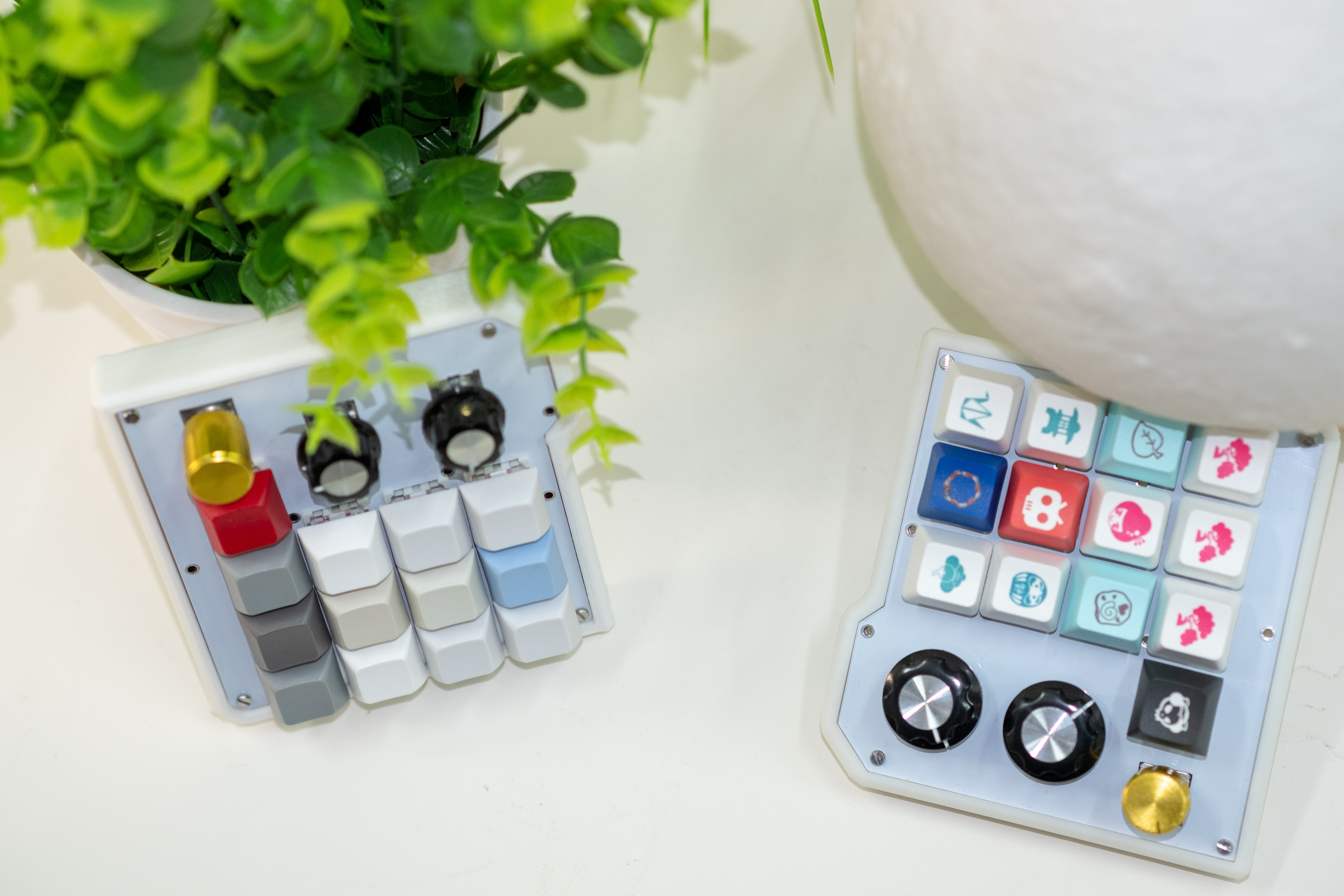

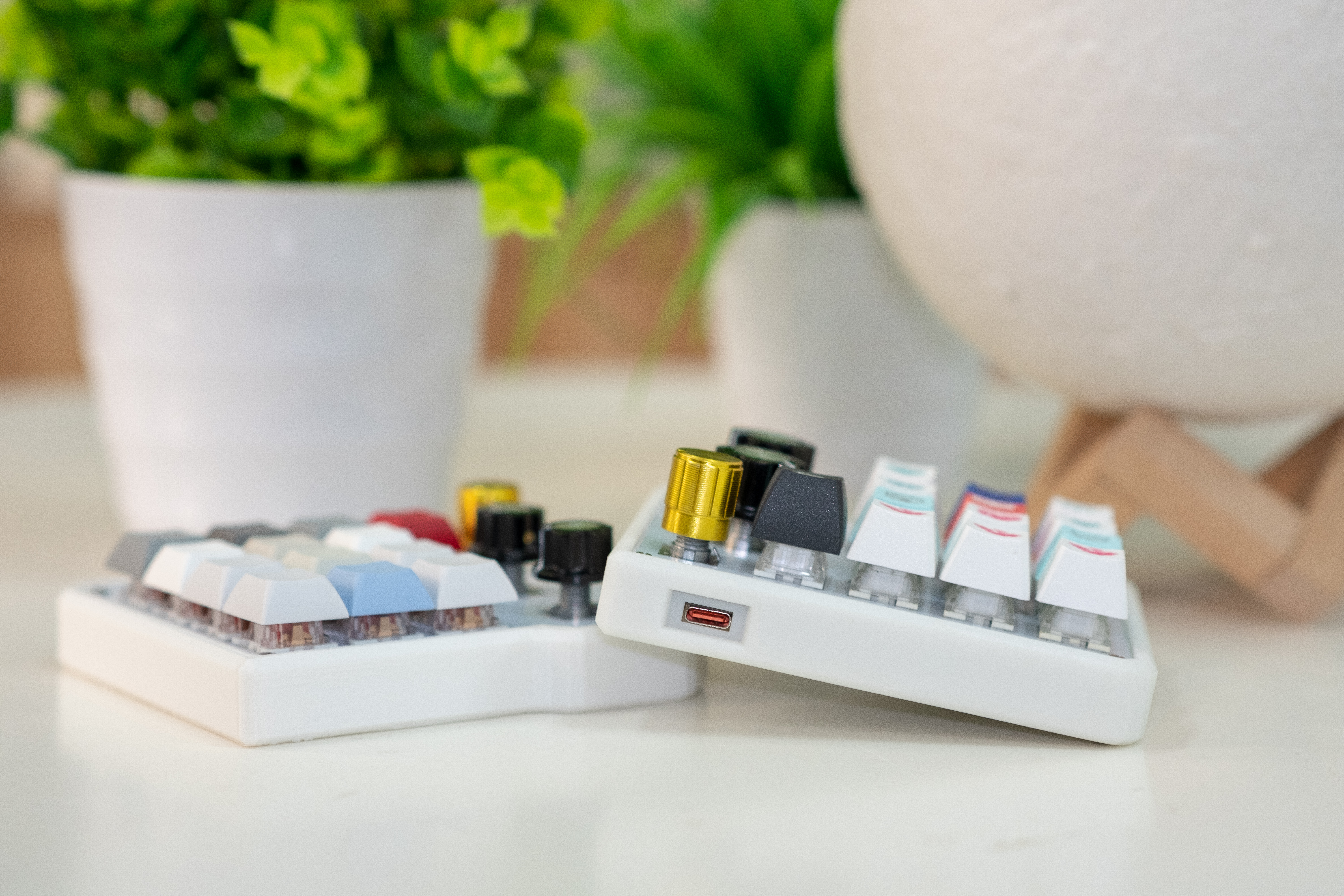

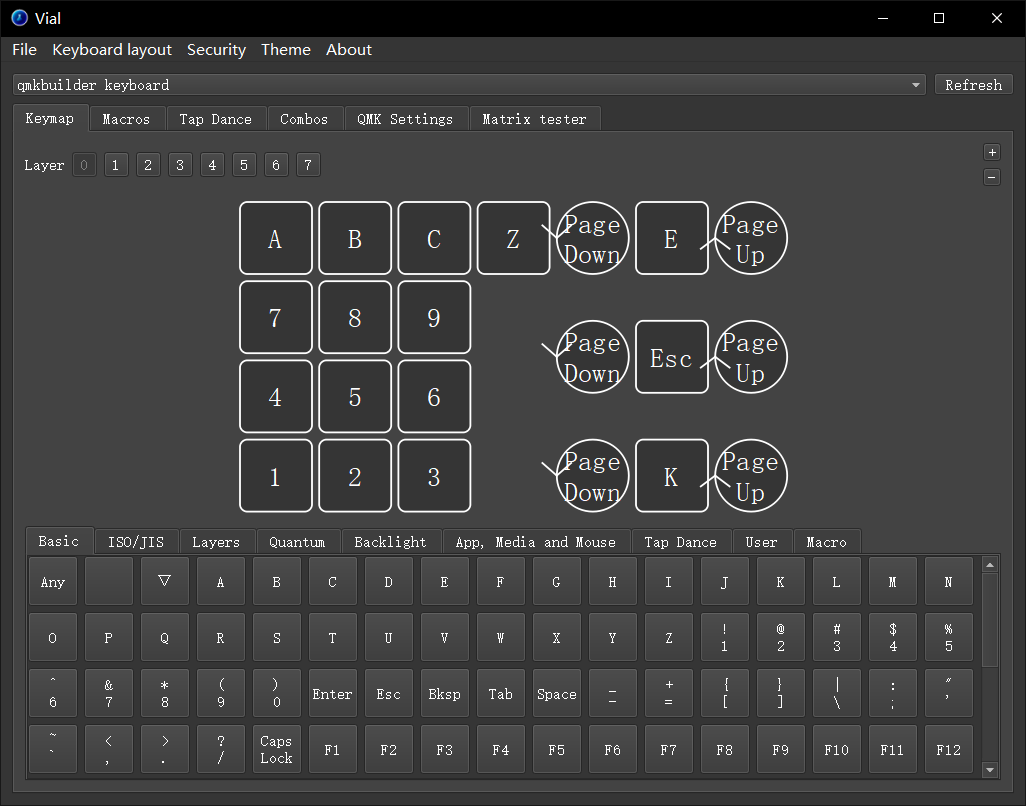

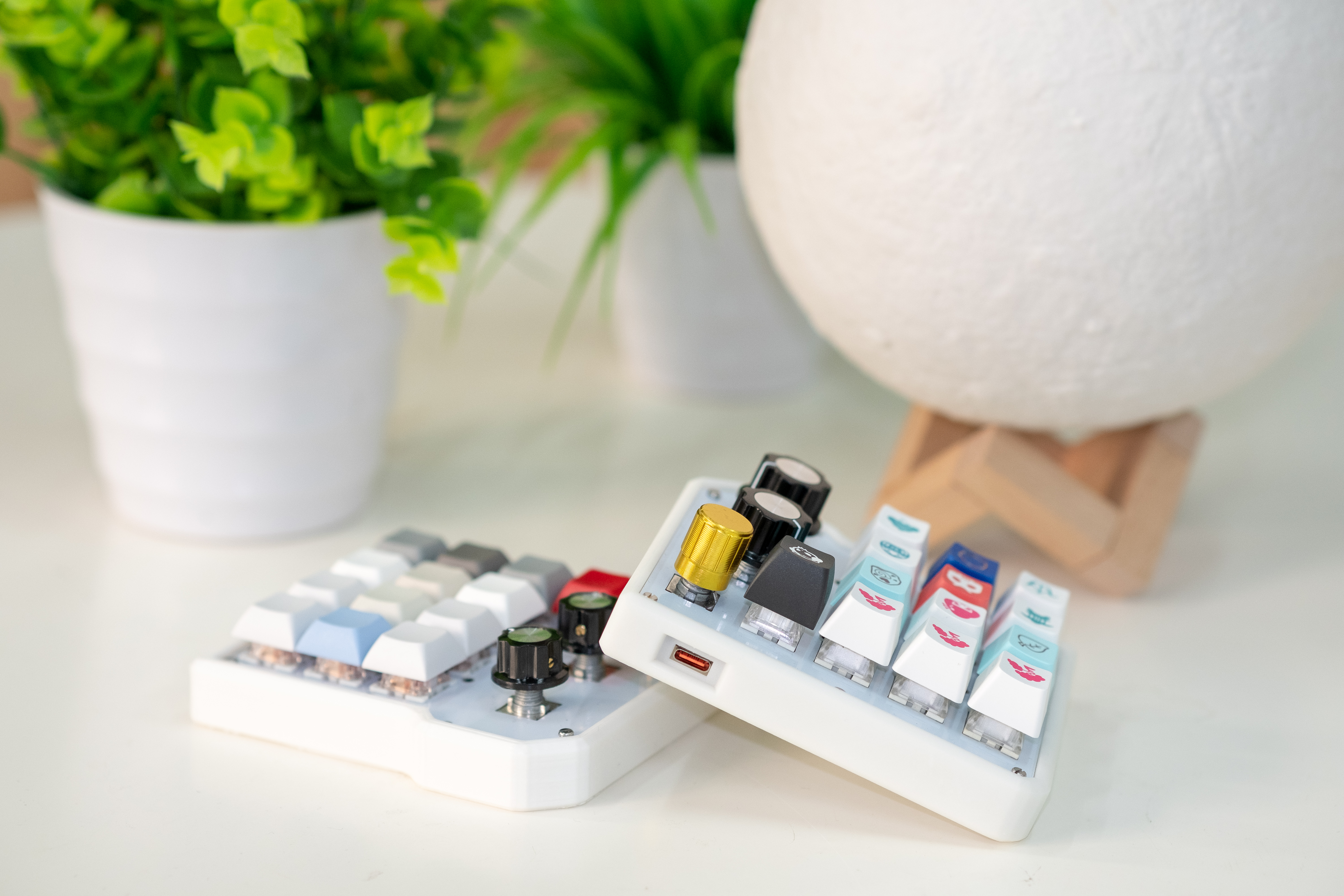

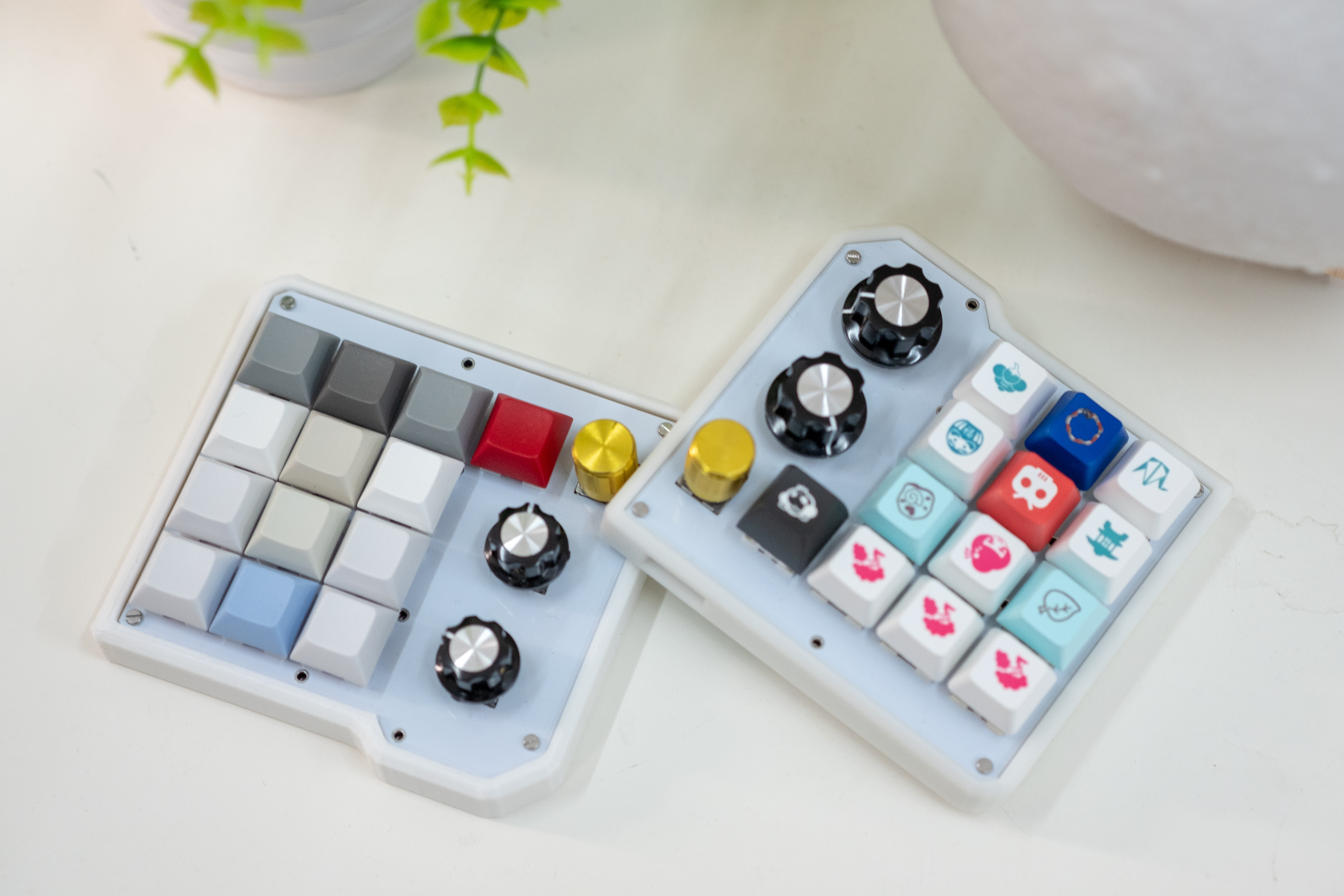

基于32u4主控做的一个小键盘,使用qmk,支持Vial改键,尺寸10*10左右,立创可以免费打样,布线开自动的(懒),已经验证可用,固件以及模型在附件中!
焊盘上放了5050的灯珠在表面,由于个人不喜欢灯所以固件中没开灯光,可以直接忽略不焊接
展示图
