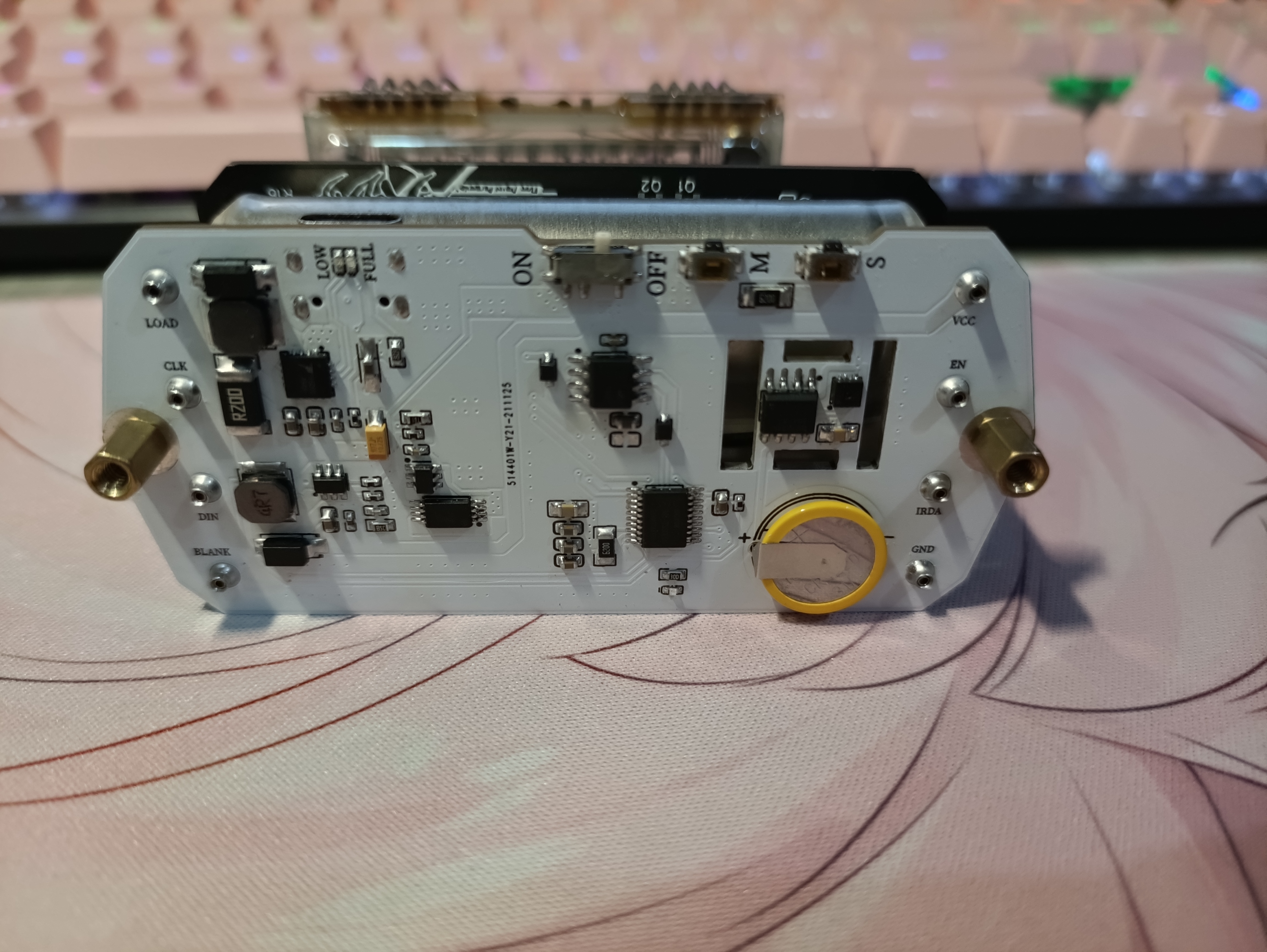

一款迷你 VFD荧光数码管时钟的下部分驱动模块。
简介:一款迷你 VFD荧光数码管时钟的下部分驱动模块。

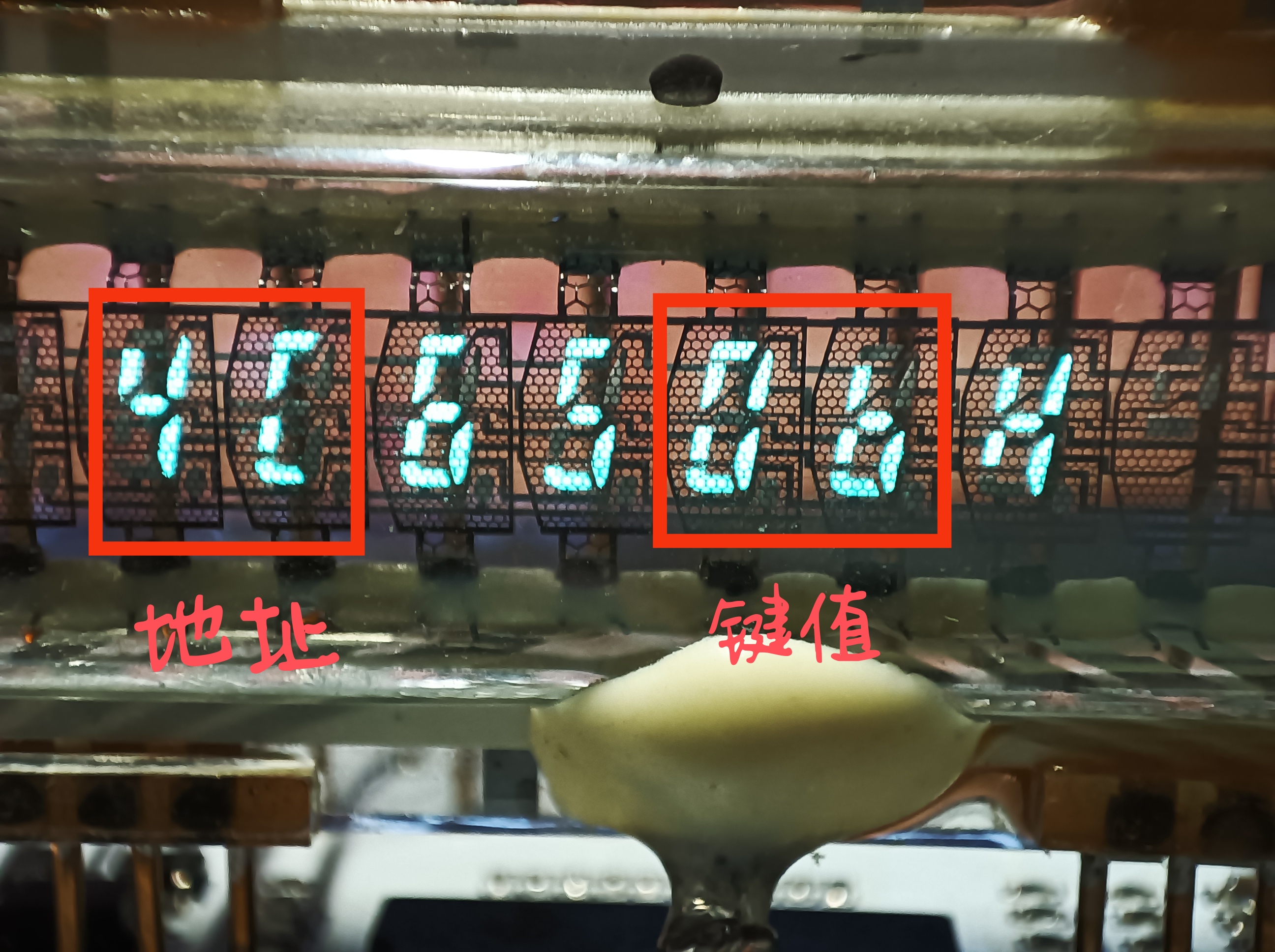

关于红外遥控功能,默认为手机万能遥控的乐视电视遥控,也可通过刷入附件里的Ir_test程序记录其他电视红外遥控(NEC协议,如果显示为EE或无反应表示遥控器协议不匹配)的地址和键值后修改主程序Divergence Meter_demo/IrData.H。烧写时选择IRC频率为12MHz,不然红外时钟频率对不上。
M和S这两个按键还没添加功能。
螺丝:M3*7+4单头螺柱x2、M3*22双通螺柱x2、M3*5平头内六角螺丝x4
上下板的连接插针和红外接收的排座不是普通排针,是2.54mm圆排针取掉固定塑料后的针和针座。
电池:18650x2(并联)
注意:由于有点VFD发热,开机一段时间后温湿度计会不准。
没啥说的了,去年挖的坑了,程序写的烂,最近忙一直没填坑,讲究参考下吧。
现在芯片贵的离谱。。。
