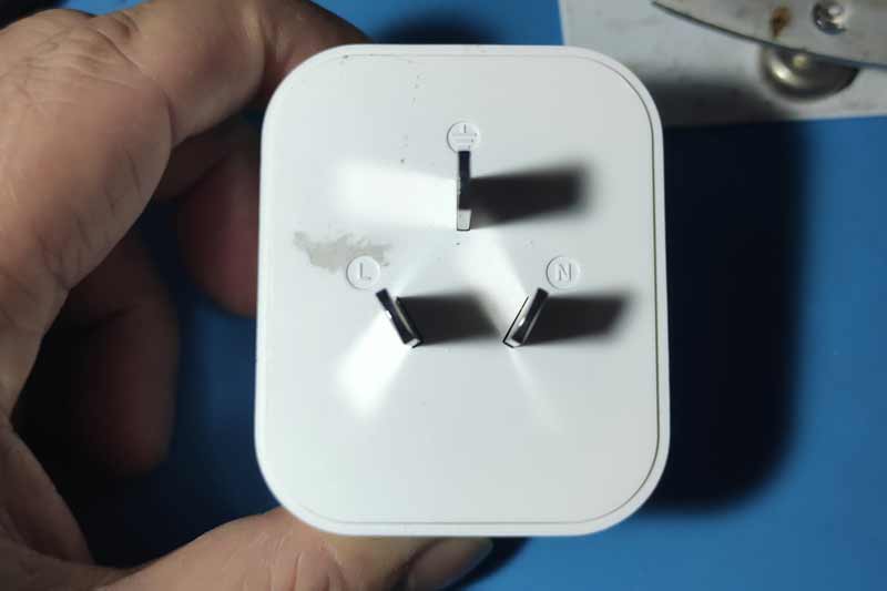

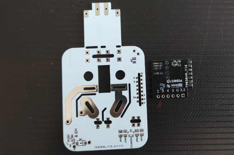

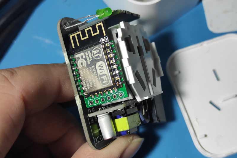

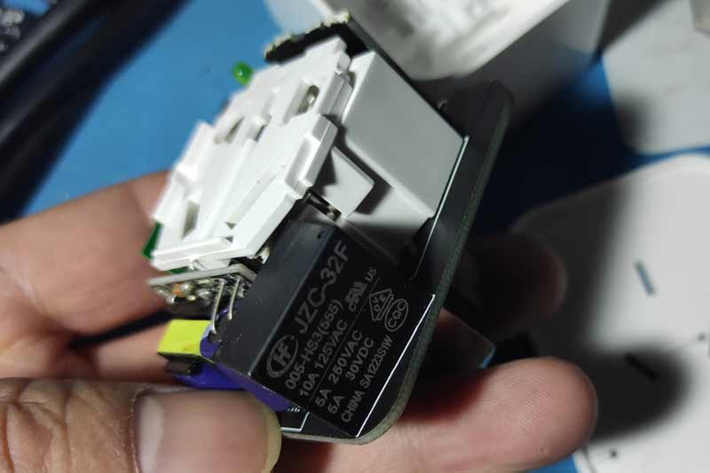

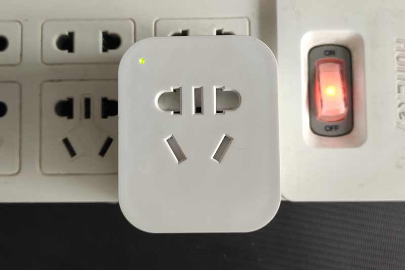

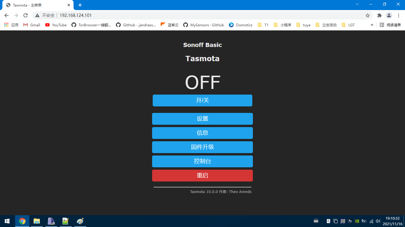

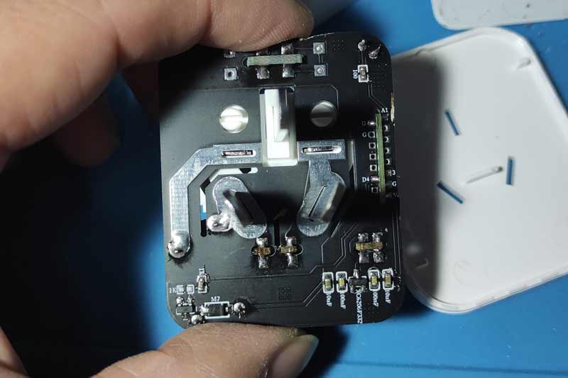

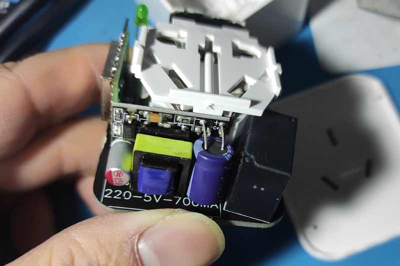

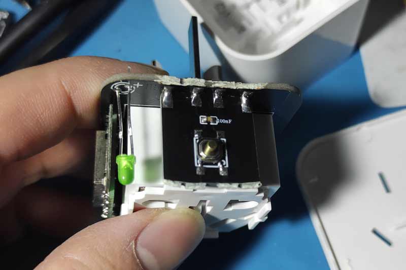

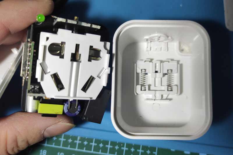

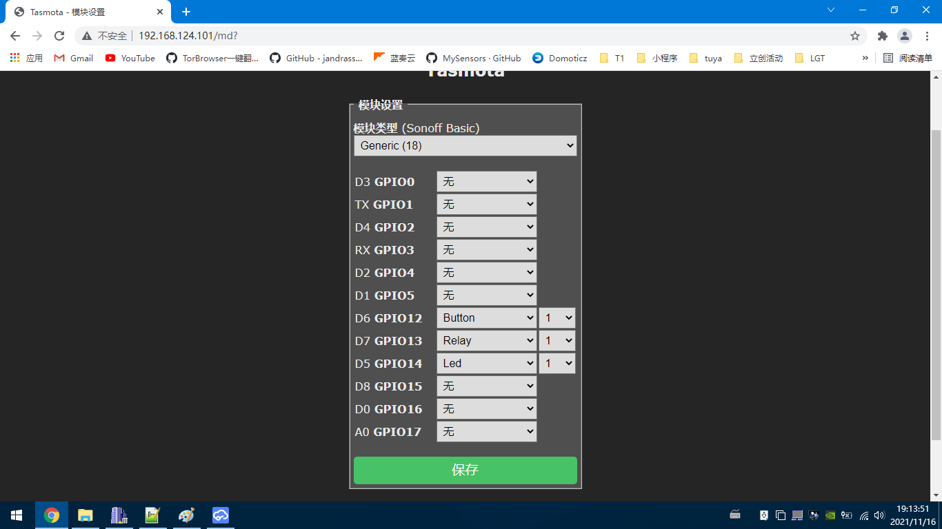

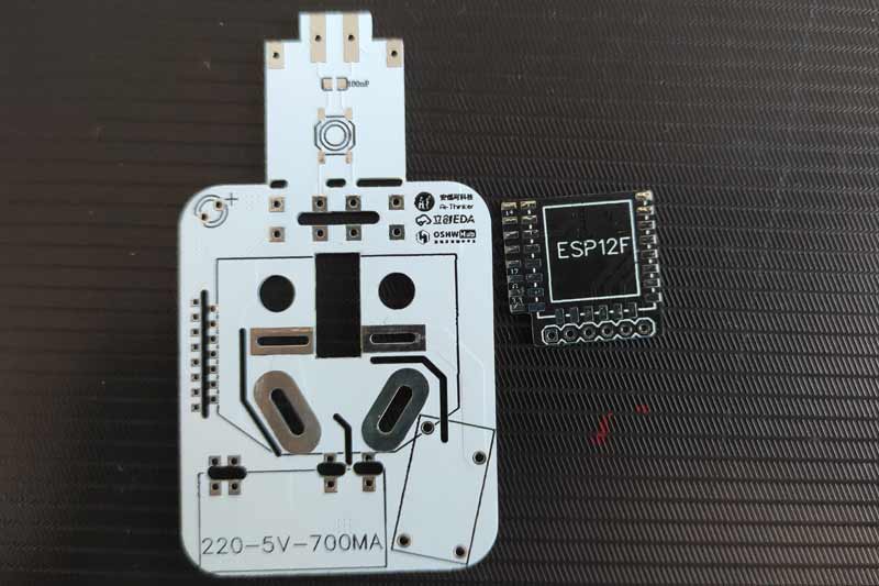

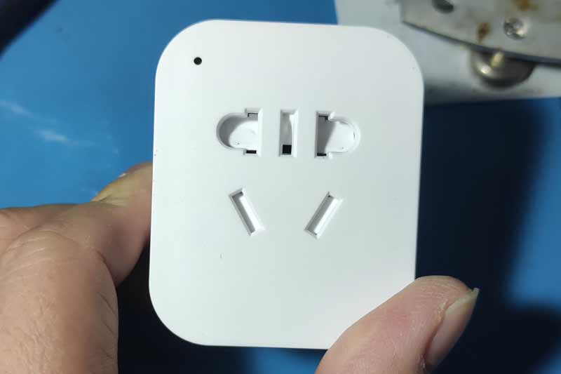

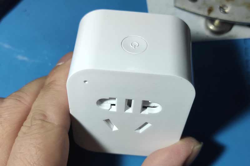

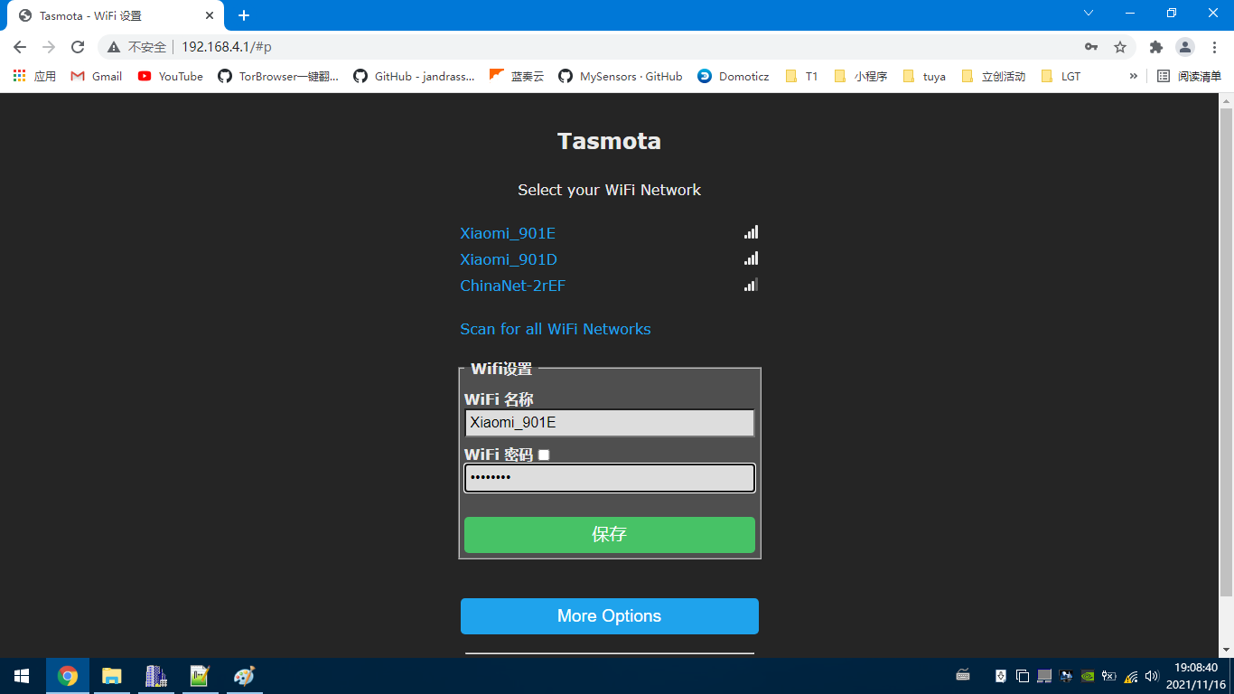

简介:适配容易买到的公模外壳,使用ESP-12模块,固件使用开源Tasmota! ESP模组与插座板之间使用了转接板设计,这样更换其它模组的时候成本很低,重新设计转接板即可!
开源协议: GPL 3.0
创建时间: 2021-11-15 17:37:21
更新时间: 2023-12-27 20:13:27
### 看到目前开源的一些插座好象都不太理想,开源一款以前做的匹配公模外壳的智能插座,这次完善一下应该比较完美了。(这种外壳1688一大堆,容易购买!)电路测试通过,大家可以放心克隆打板!!! ### 模组使用的是安信可ESP-12F!固件刷入最新的Tasmota,接入MQTT服务HA,Domoticz等控制都比较方便! ### 模组与主板之间采用接插件设计,很容易接入其它模组,重新设计一款转接板就可以了! ### 最新打板靓照: ![2-12.jpg](//image.lceda.cn/pullimage/xPJwDVJS6PnfBs0jfG8m9NItwVuI7asleA2UdKkF.jpeg) ![2-13.jpg](//image.lceda.cn/pullimage/oRw8lJ6rhr7E2gpVMqJ7JodJuOGFYOxPixyrUIca.jpeg) ### 测试第一版时焊接好的美照,细节还不完美,功能一切正常!第二版就不拍照了,更改了按键的封装而已,测试通过,细节完美! ![2-1.jpg](//image.lceda.cn/pullimage/1Oxdm9OOg5jZ3MkhpOvEfZTedyEncYFQJGZ4wiN4.jpeg) ![2-2.jpg](//image.lceda.cn/pullimage/noQN5cYUbd95cIwoEG4R1kaZmKwNo09tBzeVSVTI.jpeg) ![2-3.jpg](//image.lceda.cn/pullimage/fjjHKIrUSwqqwSITuoZYDfd2IoXPNvls9hwjeE3W.jpeg) ![2-4.jpg](//image.lceda.cn/pullimage/gilLJllAtNQJcGMnsBBohIvY3LfltrcNBNBbqeIk.jpeg) ![2-5.jpg](//image.lceda.cn/pullimage/3RYvNOwMKfBDxUXiVG9jgLwBVHL9u5muRGyy3VxU.jpeg) ![2-6.jpg](//image.lceda.cn/pullimage/OF4DOGebdvg8F6HzCbLNsAGBMVju3W1vrloOHPC5.jpeg) ![2-7.jpg](//image.lceda.cn/pullimage/UPPZ8rOmgI7ioc9SiG1RuvIiQFy8q7K0NLk3FwTk.jpeg) ![2-8.jpg](//image.lceda.cn/pullimage/E8zIRRM4sc413bkcsnuNuST8k8Oix08ysxFL6Kl5.jpeg) ![2-9.jpg](//image.lceda.cn/pullimage/ym5XULHXess1fqufuINzNAGaZBuzp7kwIUqtkmpQ.jpeg) ### 上电测试,通过! ![2-10.jpg](//image.lceda.cn/pullimage/Ik9YHxkU1FYnBBTBQuLRTRjDj4rrlHmtco2vs54x.jpeg) ### 刷入Tasmota后的配置如下: ![1-1.png](//image.lceda.cn/pullimage/fTdc2SgY1Cct7kDACHzUUm1hPDgfioRmtYz8z1Jw.png) ![1-3.png](//image.lceda.cn/pullimage/vqWR1ob92wBxoqeuJpS4jGcghRGGHDMHv9TnYEHj.png) IO配置如下: ### ![1-4.png](//image.lceda.cn/pullimage/oO14PHZijbR09MrtKgOkX137uQr0By5kNu06s1jk.png)
