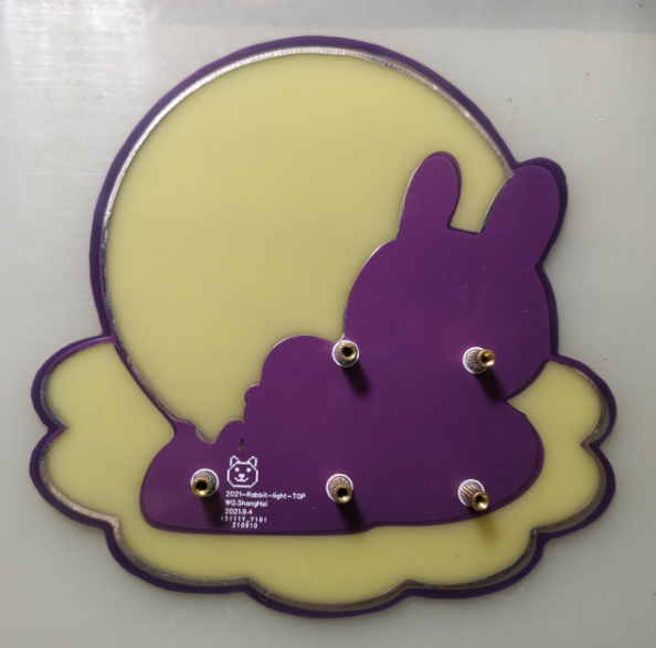

简介:中秋限定兔子律动小夜灯,锂电池供电,二级光感。左右声道音频节奏灯。
开源协议: Public Domain
创建时间: 2021-08-23 11:26:10
更新时间: 2023-09-29 21:38:16

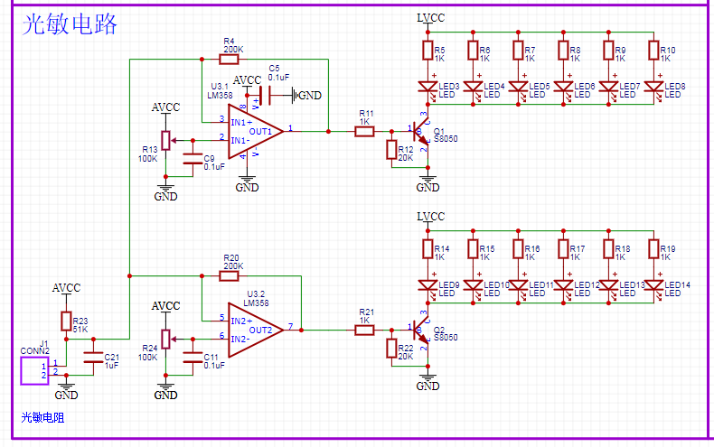

使用运放做比较器,光敏电阻。二级不同亮度,亮对应的二路灯。
左右声道二路,随音频闪动的二级节奏灯。

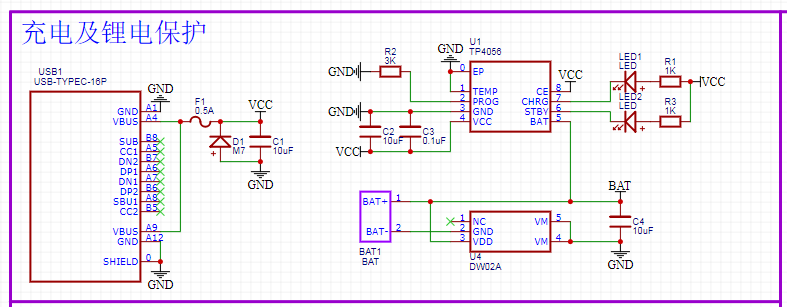

锂电供电,使用简单的TP4056充电。以及DW02锂电保护电路。
面板透光1.0mm 厚,月亮的位置透光,M2 铜柱连接。
祝大家中秋节快乐。打板一次成功,物料永远有货。

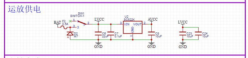

1)使用TP4056锂电充电芯片与DW02A锂电保护电路,供电电路。
2)使用SC622K 3.3V LDO 运放供电。
3)光敏电阻,随亮度下降,电阻越大,由U3构成滞回比较器,当亮度下降时使Q1导通,亮度更低时Q2导通。阈值通过电位器R13, R24调节。
4)音频律动灯,驻极体麦克风,通过U5交流放大越471倍,驱动Q5,Q3随音乐闪动。Q3 一路响应频率更低的信号。

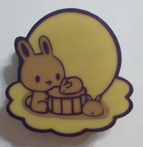

前面板。
反面焊上M2铜柱连接灯板。

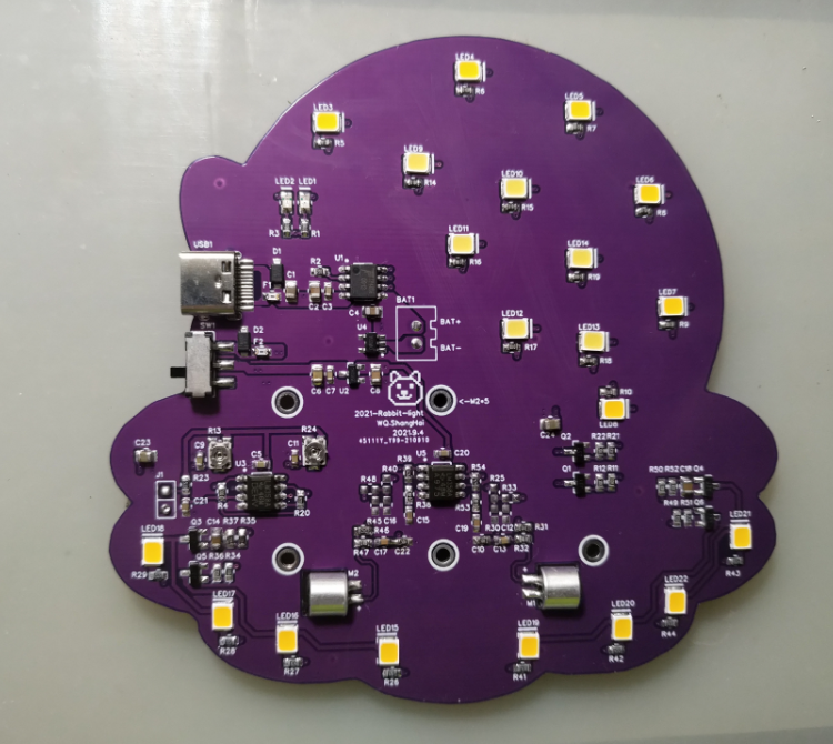

灯板。

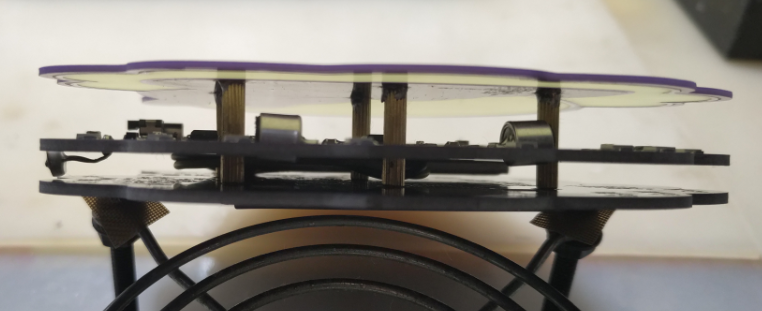

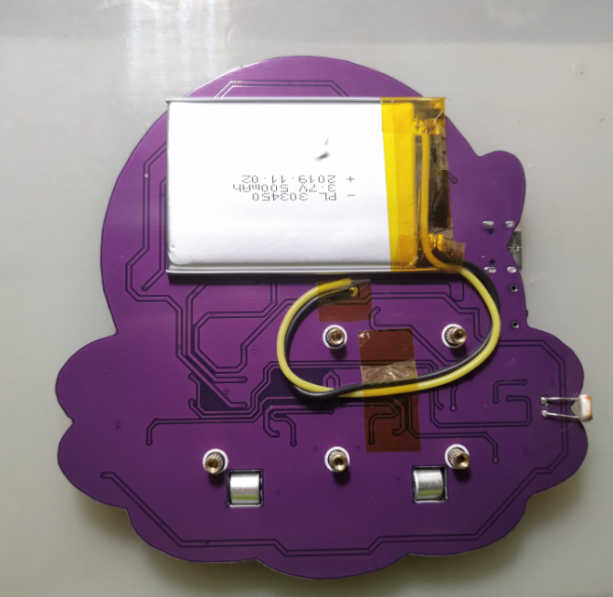

灯板背面锂电池,拧上铜柱连接后板。
后板,贴上磁铁,可以吸附在冰箱上,电脑机箱上等。
侧面看,三层结构。

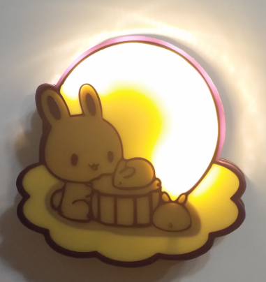

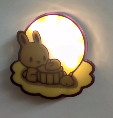

光感半亮效果图
光感全亮效果图
