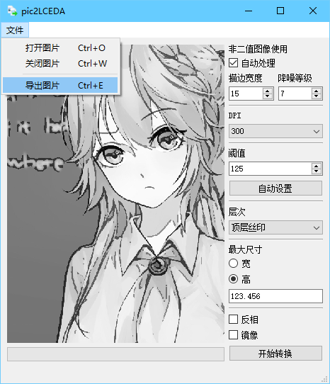

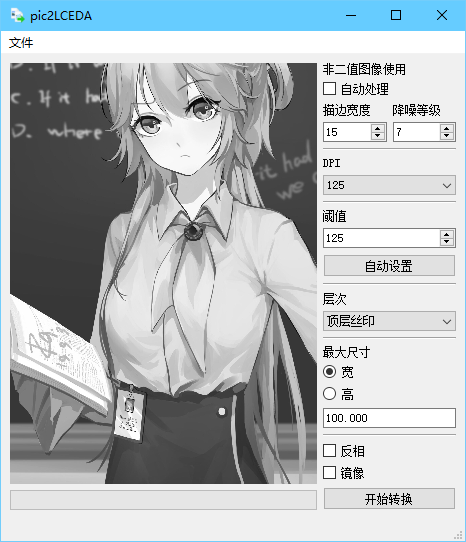

![屏幕截图 2022-01-16 201423.png](//image.lceda.cn/pullimage/ziK26RCIUBfXNg1HIjkFCbM7oLVLHfbyA0oqQIlS.png) 实际效果(参考我的另一个工程:[PCIE转MXM转接卡](https://oshwhub.com/1378dm/pcie-to-mxm-adapter)) ![IMG_20220120_172634.jpg](//image.lceda.cn/pullimage/HDIRnef5ShD4xjDRDhsbf3P5TSnXXWB9dTpBfydf.jpeg) # 提示 0、此工程与[PCB照片_附带生成脚本](https://oshwhub.com/Knight_Sin/PCBzhao-pian)无任何关系,但如果你愿意,可以把它当作那个工程的升级版。 1、windows已经编译好的程序:[百度网盘](https://pan.baidu.com/s/1JmRG3cWxly8An_Arv6NCCg) 提取码: LCNB 如果觉得百度网盘太慢,可以在工程附件中下载分卷压缩包。**注意:两个文件必须同时下载,放在一个目录中再解压!!!** 2、源码将在整理完毕后公开。 3、当图片过大时(比如1000.000mm @ 1200DPI),自动计算阈值会失效,请手动设置。当然,对于正常的转换,它应该没问题。 ![屏幕截图 2022-01-16 185027.png](//image.lceda.cn/pullimage/4zqn2Hxy1pZiiWs3TiYdI2uApKqUMHIb558pN9ts.png) (首先得考虑电脑能不能扛住) 4、如果觉得还不错,请点个赞再走,谢谢! # 修改记录 2022.2.8-v0.2: 稍微优化了运行速度和内存占用,添加了对更多图片格式的支持;修复了一个可能导致闪退的BUG # 细节对比 ![1.png](//image.lceda.cn/pullimage/eSmSmdNBtbRySYy3KnFvvUDYnMcK2bhjMRuoCrRh.png) 使用两个程序转换同一张图片(对比程序线宽设为1,本程序DPI设置为300),下方区域为对比。 可以看到,结果没有太大差异。 # 软件操作 我们以[一张图片](https://image.lceda.cn/pullimage/T3jQ2yOegXkEZG4lO8NAM6DaetRnzVpis88CyTuX.jpeg)为例子。 ## 1、图片处理和转换 打开程序,使用文件-->打开图片或Ctrl + O选择图片(支持中文路径)。 ![屏幕截图 2022-01-16 202006.png](//image.lceda.cn/pullimage/v0FeaCoqILSLwY74MUV1sQUzXmI2BChEmopAudMw.png) 图片导入后,默认以灰度模式显示在左边预览窗口内,使用滚轮缩放图片,左键拖动移动图片。 ![屏幕截图 2022-01-16 202047.png](//image.lceda.cn/pullimage/3D19Nt0FujKRHwHT82xpr0gZDjk9HpZFEnZs2XfQ.png) 勾选"自动处理",程序会自动增强边缘并与原图像叠合,更改描边宽度会改变边的粗细,更改降噪等级会使噪点大小变化。 通常预设值能够满足大部分图片的需求。 ![屏幕截图 2022-01-16 202156.png](//image.lceda.cn/pullimage/SeLEyabm7zuBgcMqoXxM2SusGbXXxNnMhTPxpszD.png) 设置其余参数: DPI:控制图片精细程度(推荐300-600) 最大尺寸:以mm为单位(范围1.000-1000.000),精确到三位小数。宽/高选择一个,程序会等比例缩放图片。 设置完成后,点击"自动设置",程序会自动计算出一个阈值,若不满意可以手动调节。 ![屏幕截图 2022-01-16 202439.png](//image.lceda.cn/pullimage/l6ySIdwE5ZPpBh9y7UEmKPddRPMFmTxs27qcTwfi.png) 阈值设置完成后,可以选择勾选反相或镜像。 参数填写完毕后,点击"开始转换",选择保存文件的位置。 ![屏幕截图 2022-01-16 203103.png](//image.lceda.cn/pullimage/5yUFYx2YCWz0isG39Wk7mtcajhzKK05IJP7n77kf.png) 通常转换会在1s内完成(在i9-11900K下)。 ![屏幕截图 2022-01-16 203147.png](//image.lceda.cn/pullimage/edgNQxHs1xQNiwID3fIlUHskiCN5iIAHle7YOOH4.png) 另外,任意时刻均可导出处理的图片。 ![屏幕截图 2022-01-16 202931.png](//image.lceda.cn/pullimage/uHfdKnz4pf8hrTCtmAVn7w3dZwRTmmi4E0mFfY80.png) ## 2、导入到LCEDA 文件-->打开-->立创EDA,选择刚刚保存的文件。 转换好的封装中只有一个图片图元,原点定位在左上角。 ![屏幕截图 2022-01-16 203436.png](//image.lceda.cn/pullimage/67h0FfKZxJpFS6YeTaQDjH9PSruUlSFczcmPQ5D8.png) 新建一个PCB文件,拖动封装到合适位置。 ![屏幕截图 2022-01-17 134229.png](//image.lceda.cn/pullimage/WInbhQbwTHCH7huOBqGHBpNP3NLKCpeW5HYhfxvI.png) 打开3D预览,enjoy it! ![屏幕截图 2022-01-17 134805.png](//image.lceda.cn/pullimage/gF3MZ3a1miqJsbrFwF3euccQKNw2u03q2f4ReAC0.png)
