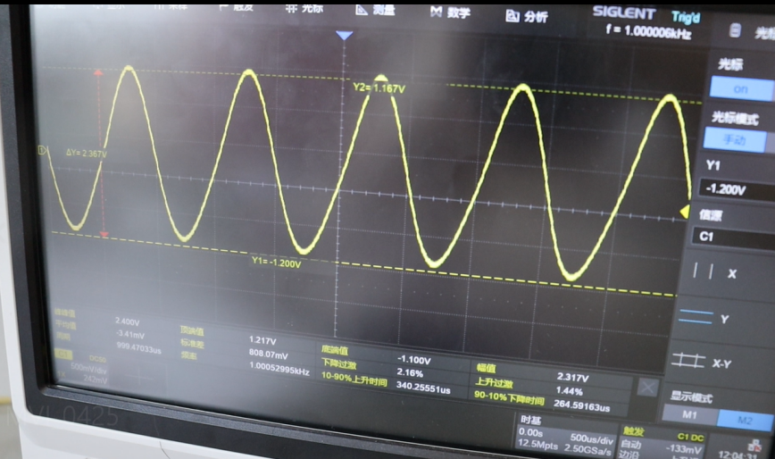

功能点1 中频滤波器采用陶瓷滤波器,其中频频率为10.7MHz
功能点2 当输入AM信号的载波频率为275MHz,调制频率在300Hz~ 5kHz 范围内任意设定一个频率,Virms=1mV时,解调输出信号Vorms=0.91V的调制频率的信号在误差范围内解调输出信号无明显失真
调制信号频率为1kHz时的解调波形

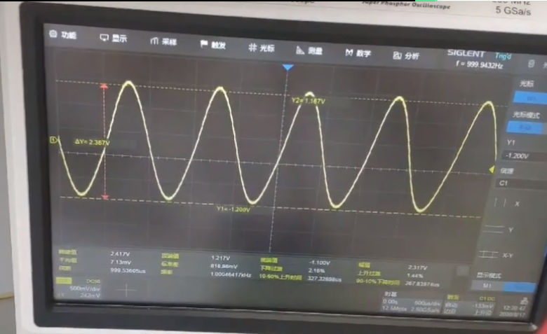

功能点3 改变输入信号载波频率250MHz~300MHz,步进1MHz,并在调整本振频率后,可实现AM信号的解调功能
载波频率为300MHz时的解调信号波形

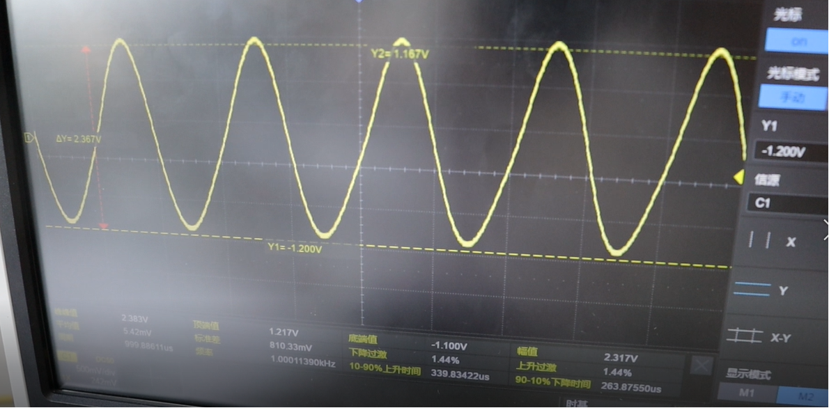

功能点4 当输入AM信号的载波频率为275MHz,Virms在10µV~1mV之间变动时,通过自动增益控制(AGC)电路(下同),输出信号Vorms稳定在1V±0.1V
调制信号幅值为10uV有效值的解调输出波形
调制信号幅值为1mV有效值的解调输出波形
